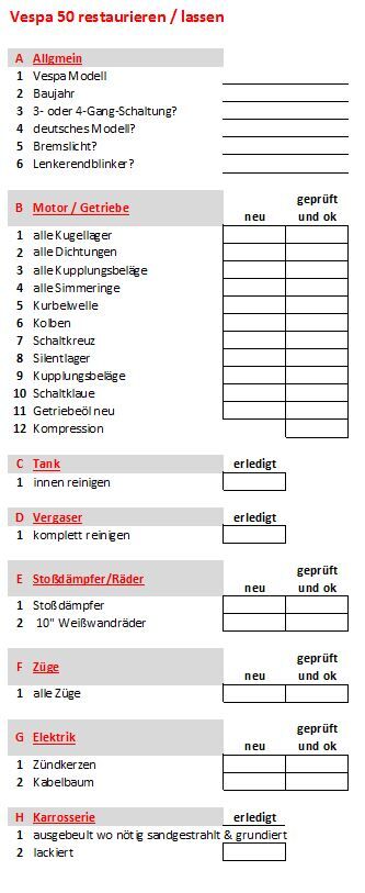

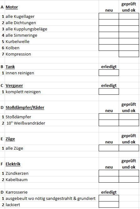

    Ich habe im Forum nach einer Liste gesucht, an was bei einer guten Restauration gedacht werden muss, aber immer nur Bruchstücke gefunden.
    Deswegen habe begonnen eine Excel-Liste zu erstellen erstellt, die man in den Kaufvertrag mit reinnehmen könnte.
    Was meint Ihr? Fehlen noch grundlegende Dinge?
    Einmal editiert, zuletzt von frml55 (February 11, 2016 at 12:12)

    Soll in der Liste bereits was drinstehen? 8|
    12,242
    35,362
    4,300
    • February 11, 2016 at 11:50
    ich sehe nur gaaaaanz viele td in klammern.
    Umbau auf turbo diesel???? :D

    • February 11, 2016 at 12:12
    Sorry, habs jetzt als jpg Anhang drangehängt

    • February 11, 2016 at 12:27
    - Bremsbeläge
    - Schaltkreuz
    - Silentlager
    - Getriebeöl

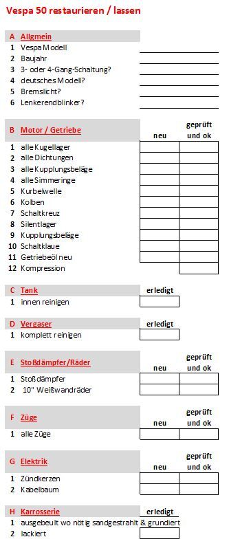

    rassmo: Ja, ich vestehe was Du meinst, aber auch bei deutschen Retaurationen weiß man oft nicht, was alles gemacht wurde und welche Qualität die Ersatzteile hatten. Höchstens man bekommt die Rechnungen, aber das ist wohl eher selten.
    hedgebang: Ne, kein Wemding. Ja, ist ein deutscher Händler der in Italien restaurieren lässt.
    Tanatos: Danke, habe die Liste entsprechend erweitert. Gibt es neben Getrieböl ausser den genannten noch andere wichtige Neuteile im Getriebe?

    • February 11, 2016 at 17:18
    Schaltklaue ist wichtig im Getriebe
  • frml55
    209
    50N
    • February 11, 2016 at 17:32
    Habe die Schaltklaue und auch die Kupplung mit in die Liste aufgenommen

    • February 11, 2016 at 17:35
    -Auch beim Vergaser gibt es Dichtungen.
    -Ausserdem ein Sieg, sowie die Düsen und Einstellschrauben.
    -Benzingschlauch.
    -Ausserdem bei den ganzen Schrauben auf die vorgeschriebenen Anzugsdrehmomente achten.
    Man könnte zu jeder Schraube was schreiben, aber das wäre too much.
