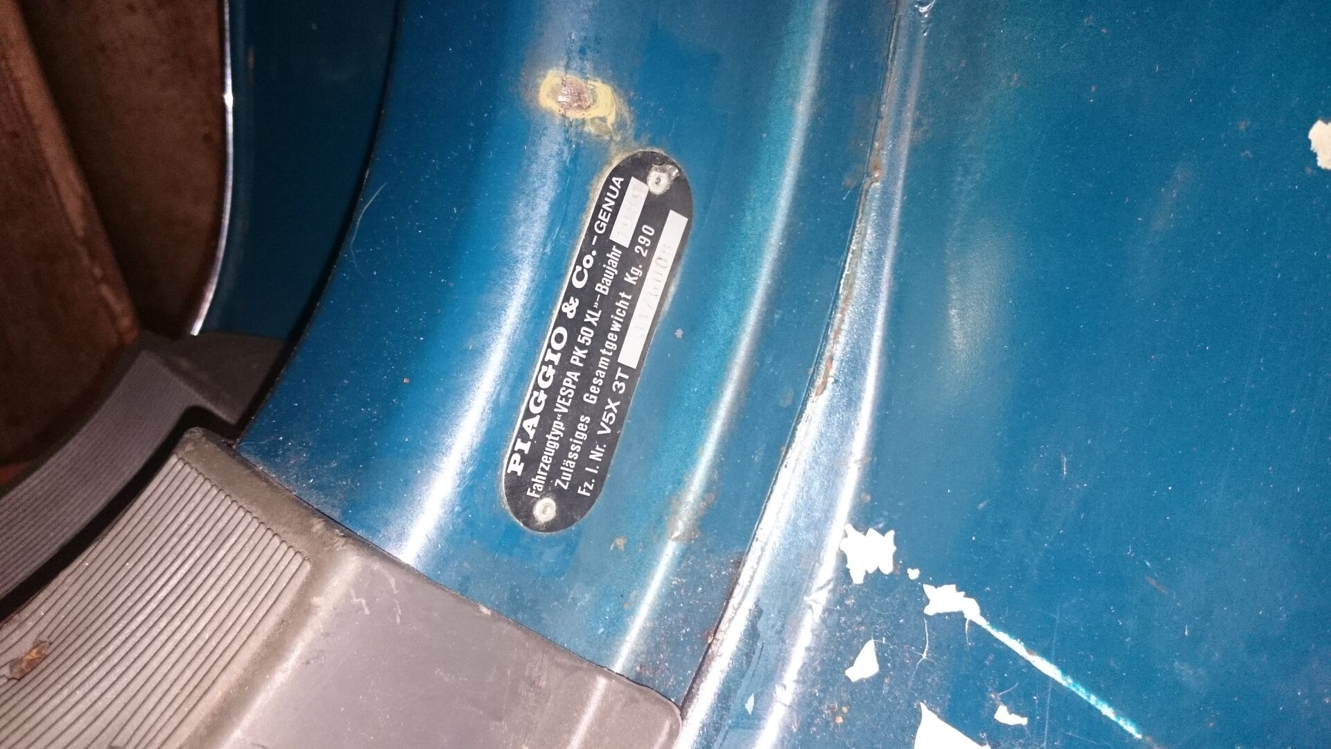

    also ich habe mich nun m,al schlauer gemacht, was die Nummern angeht. Hab inzweischen 2 PK 50 XL Rahmen :-). Also auf dem einen Rahmen (türkisblau ?) finde ich folgende Nummern :
    DGM 50807 OM
    V5X3T0176008
    dann noch weiter ein E Prüfzeichen E3
    darunter 10R0142531 und 47R0644272
    auf dem anderen Rahmen (Farbe leider gar nicht mehr erkennbar)
    DGM 508070M
    V5X3T0211221
    Danke die Fabrtabelle hab ich auch gefunden, formatiere sie gerade um, dass man die Filterfunktionen nutzen kann :)
    Grüße
    Christian

    Aus den Rahmennummern, und Typenschildnummern, kann man die Farbe nicht herleiten.
    • March 16, 2016 at 09:32
    Das türkismetallic hat die Piaggio-Farbnummer 646. Zur Bestätigung kannst du auch die Google-Bildersuche bemühen.

    • March 16, 2016 at 09:55
    ich glaube türkismetallik fällt aus, da diese Farbe anscheinend 1988 aus dem Programm genommen wurde und mein Roller ist Bj 89. Petrol 666 scheint da besser zu passen ? IM Handschuhfach hab ich nichts gefunden.
    Was bedeuten die Nummer eigentlich ?
    DGM 50807 OM - ?
    V5X3T0176008 - Fahrgestellnummer
    darunter 10R0142531 ?
    und 47R0644272 ?
    • March 16, 2016 at 10:31
    646 wurde definitiv nicht 1988 aus dem Programm genommen, sondern war Anfang der 90er Jahre auf diversen Piaggio-Fahrzeugen erhältlich. Könnte ich auch mit Katalogen belegen, wenn ich Lust hätte, die im Keller rauszukramen. Deshalb ja auch der Hinweis mit der Google-Bildersuche zum Begriff "piaggio 646", dann würdest du diverse Beispiele finden, die den gleichen Lack zeigen, wie auf deinem Bild.
    Petrol 666 hingegen sieht völlig anders aus (kein metallic) und gab es auch nicht an der PK XL 2.
    Die DGM-Nummer ist in Italien in etwa das gleiche, wie hierzulande die KBA-Nummer. Was die anderen Nummern genau bedeuten, weiß ich auch nicht. Sicher ist aber mal, dass man mit keiner der Nummern genaueres über den Originallack in Erfahrung bringen kann.
    Edit: Kommando zurück - Dein Bild zeigt keine PK XL2, sondern eine PK XL, erkennbar daran, dass das Typenschild vorne rechts über der Plastikmatte ist. Bei der PK XL2 wäre es hinten rechts über der Matte. Deshalb könnte Petrol 666 doch hinkommen. Halte ich aber für unwahrscheinlich, weil der auf dem Bild zu sehende Lack nicht mehr nach Originallack aussieht. Die an den Kratzerstellen durchscheinende, helle Grundierung (bzw. evtl. Originallack) deutet darauf hin. So helle Grundierung gab es nicht bei Originallack, die war bei PK Modellen immer dunkelgrau bzw. später schwarz.

    Hi pkracer, keine Sorhe, will Dich nicht in den Keller schicken ;) danke für die ausführliche Antwort. Ich hab natürlich gegoogelt und dabei in einem anderen Vespaforum die Aussage zum Auslauf der Farbe gefunden. Zur 666 hab ich noch nichts brauchbares gefunden. Ich gehe mal in Richtung 646, lasse aber auch mal den Seitendeckel scannen. Mal schauen, was dabei rauskommt

    • March 16, 2016 at 16:18
    OK, danke für den Hinweis, die helle Grundierung ist mir gar nicht aufgefallen. Hatte auf O-Lack gehofft. Na ja... Schade übrigens, dass es nicht wie bei VW eine Geburtsurkunde gibt. Die hat mein Käfer und da steht alles drin

    • March 16, 2016 at 21:05
    So, bin mir jetzt ziemlich sicher, daß es Petrol 666 ist...Wo finde ich denn, was so an meine Pk XL original gehört...Spiegel, Schriftzüge Soziusfussrasten...
  • hana
    151
    Dieterskirch, 88524 Uttenweiler, Deutschland
    Pk50XL
    • March 16, 2016 at 21:07
    Die Lackierung isz durchgängig, auch unter dem Tank, etc. deshalb hoffe ich doch auf O-Lack
