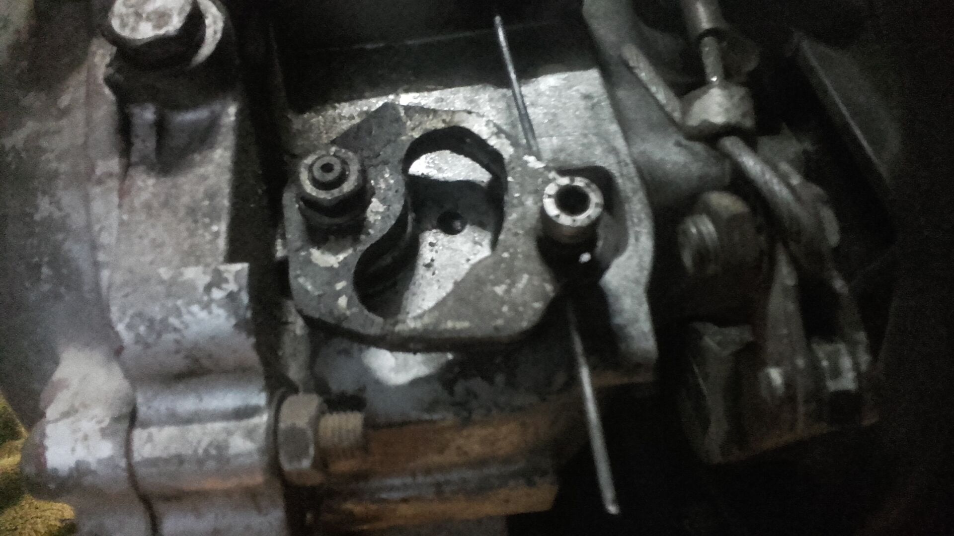

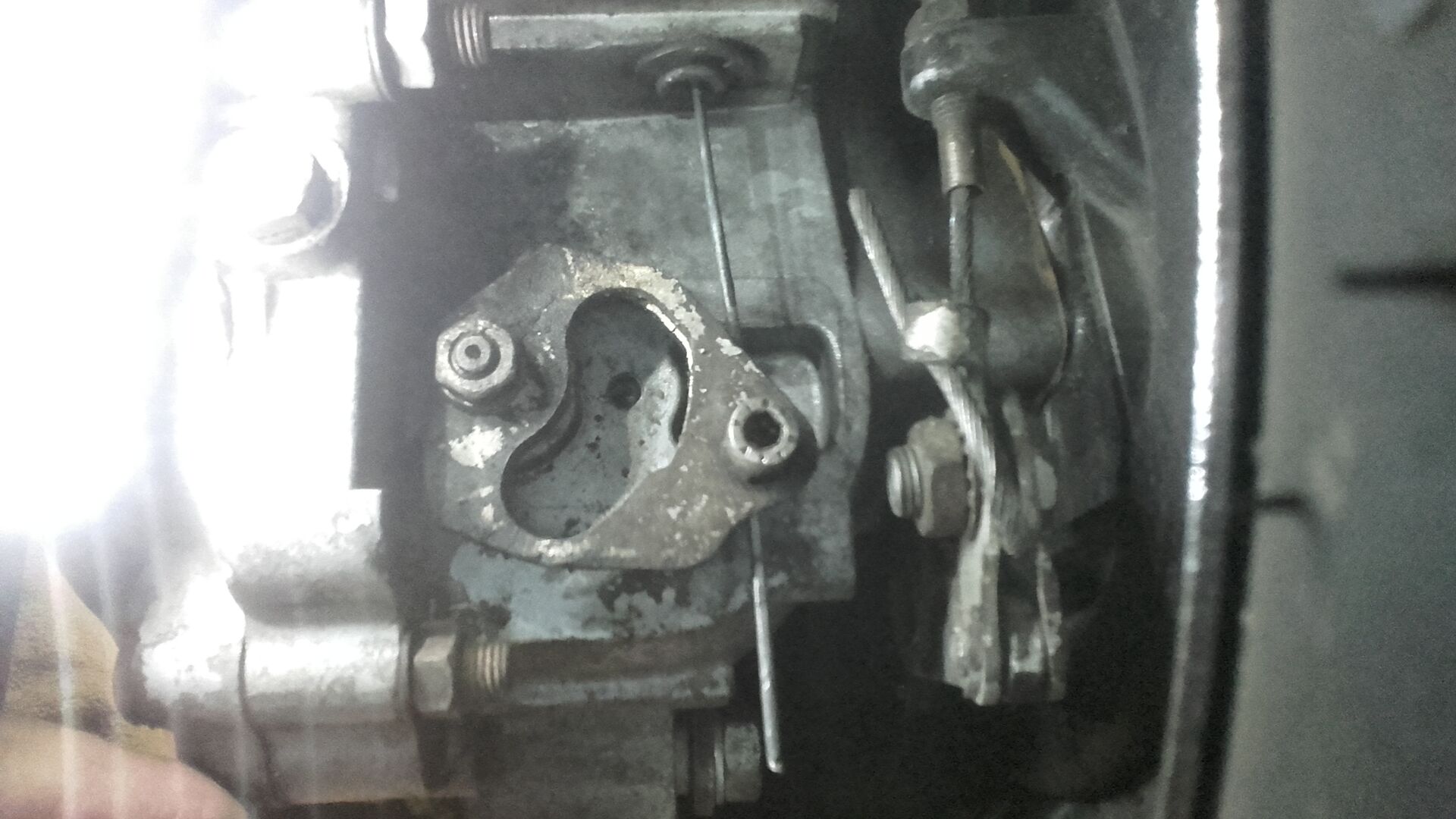

    So steht das Getriebe im Leerlauf.

    Könntest du mir auch Foto
    Von der Fuß Bremse senden
    Hinterrad
    Damit ich sehen kann wie der Zug läuft
    Gesendet von iPhone mit Tapatalk

    Ich weiß wirklich nicht, was Du noch willst !!!
    Auf beiden Bildern, auf dem linken mehr, als auf dem rechten, ist der Bowdenzug für die Fußbremse zu sehen.
    Der kommt aus dem Rahmen, läuft dann durch die ganz hinein gedrehte Einstellschraube in die Verschraubung am Bremshebel. Diese Schraube hat ein Loch, durch das der Zug gesteckt wird.
    Da führst Du den Zug ein, spannst den Hebel mit der Hand soweit vor, dass die Belege ganz leicht in der Bremstrommel schleifen. Dann ziehst Du die Mutter, die auf der Schraube im Bremshebel sitzt, ganz fest. Nun betätigst Du die Fußbremse und stellst die Belege evtl. nochmal nach.
    Sollte der Bowdenzug noch lang genug sein, führst Du ihn wieder zurück und legst ihn in dieses u-förmige Teil.
    So, wie das auf dem linken Bild rechts des linken ( Schalt- ) Zuges zu erkennen ist.
    Fertig !!!!!!!!!!!!!!!!!!!!!!!!!!!!!!!!!!!!!!!!!!!!!!!!!!!!!!!!!!!!!!!!!!!!!!!!!!!!!!!!!!!!!!!!!!!!!!!!!!!!!!!!!!!!!!!!!!!!!!!!!!!!!!!!!!!!!
