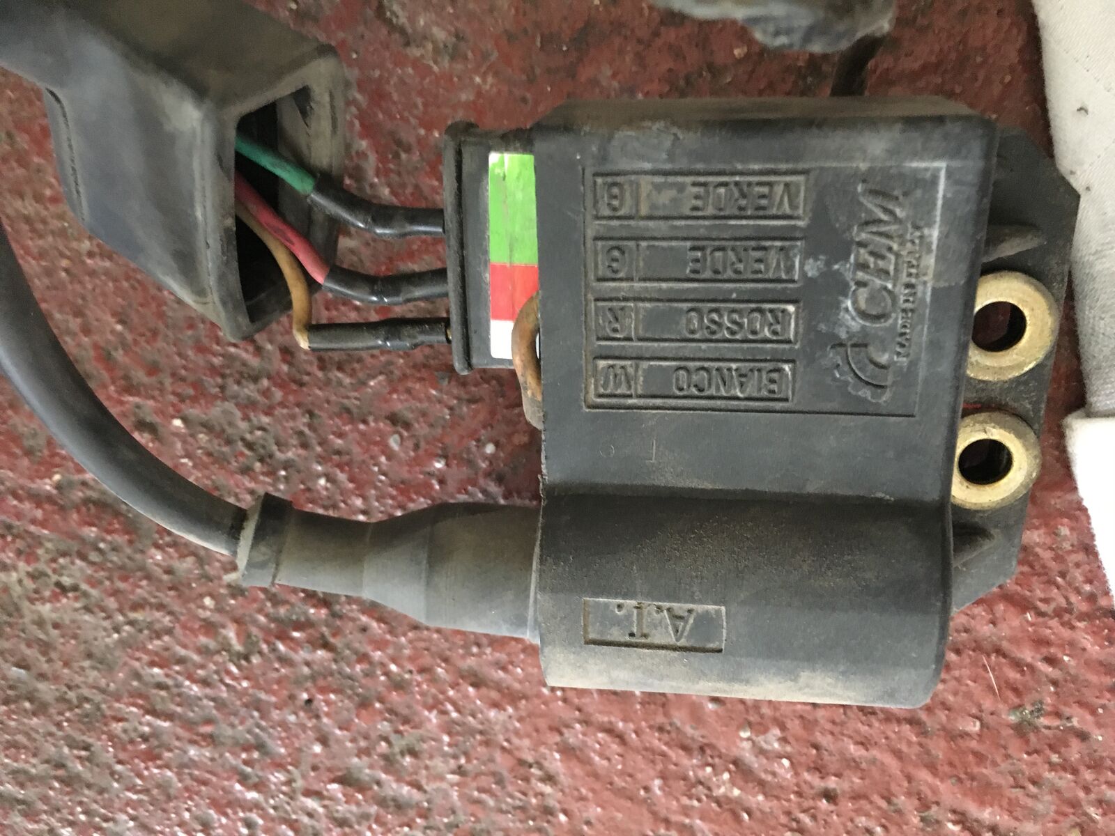

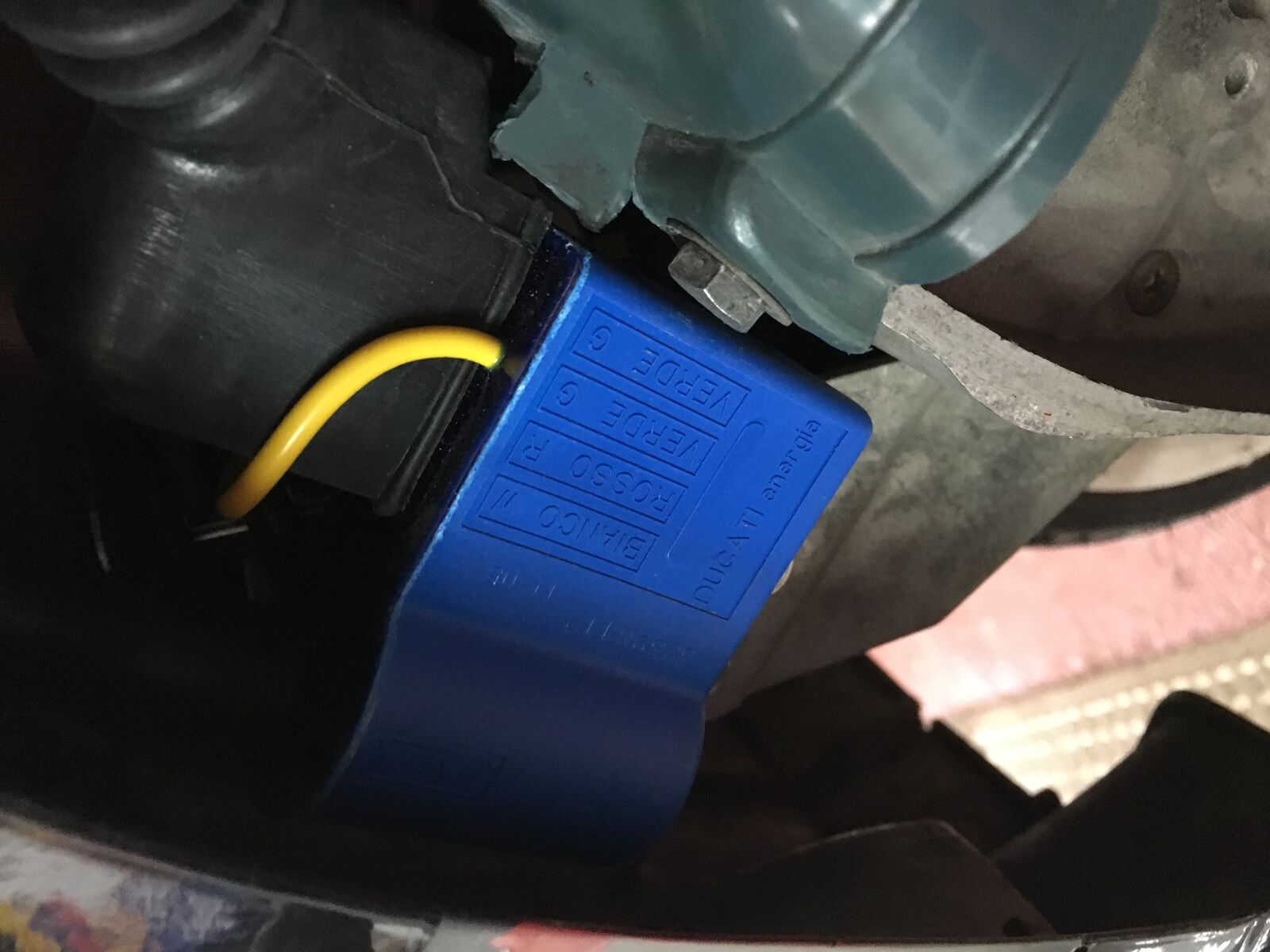

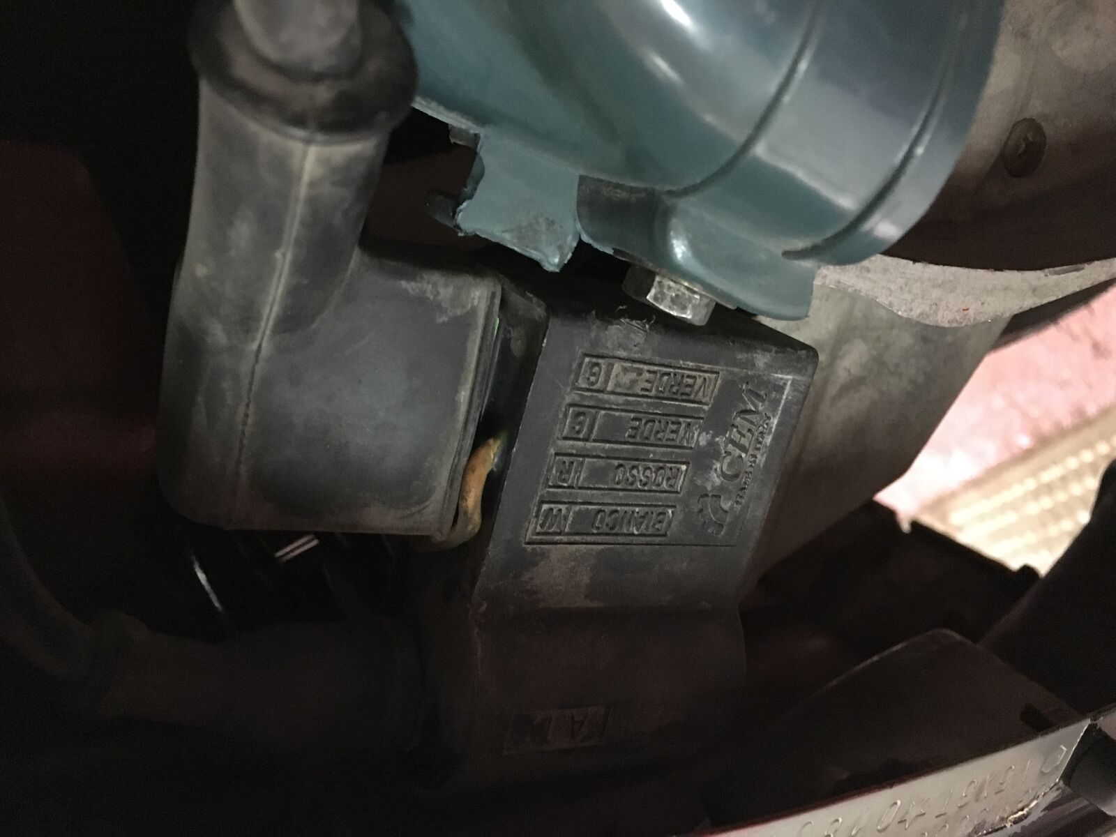

    Hi zusammen! Ich versuch mich kurz zu fassen:
    Im Netz hab ich wiederholt gelesen, daß bei ner PK häufig die CDI im Eimer ist und getauscht werden sollte...
    Jetzt habe ich meine vorhandene funktionierende CDI gegen eine Ducati-CDI (blau) getauscht, in diesem Zug auch das Zündkabel und den Kerzenstecker erneuert. Jetzt mein Problem. Die Vespa springt mit Choke an, geht aber ohne gezogenen Choke im Standgas aus. D. h. wenn ich Gas gebe und die Drehzahl erhöht sich läuft sie, sobald ich aber vom Gas gehe stirbt sie ab (äußert sich, wie wenn Sprit alle wäre oder der Zündschlüssel umgedreht wird). Die Vespa lief VOR dem TAUSCH ganz normal, die CDI wurde nur vorsorglich getauscht, ohne einen Defekt zu beheben.
    Also es geht hier nicht um Falschluft oder sonstige Dinge, es wurden ja "nur" die 3 Sachen getauscht: CDI (Ducati), Zündkabel (BOSCH), Zündkerzenstecker (NGK). Kennt sich jemand aus und kann helfen??? Bin für jeden Tip dankbar:-) LG Michael

    mal auf die Schnelle die Werte der CDI überprüfen !
    alle Verbindungen nochmals unter die Lupe nehmen. Sollte dein zusätzliches Erdungskabel nicht angeschlossen sein
    (gelbes Kabel an der CDI), gehört das sicherheitshalber ebenfalls noch mit dem Motorblock verbunden.
    ansonsten die Alte wieder montieren und die Neue reklamieren !

    • April 10, 2016 at 11:13
    Dachte auch es hängt mit dem gelben Kabel zusammen, habs jetzt unten befestigt hatte es vorher oben drauf
  • Kuchamichl
    836
    137
    , 88459 Tannheim, Deutschland
    50N/PK 50 XL 1
    blechrollerbande
    • April 10, 2016 at 11:14
    So...

    • April 10, 2016 at 12:09
    Zitat von Kuchamichl
    y
    So sieht das richtig aus.

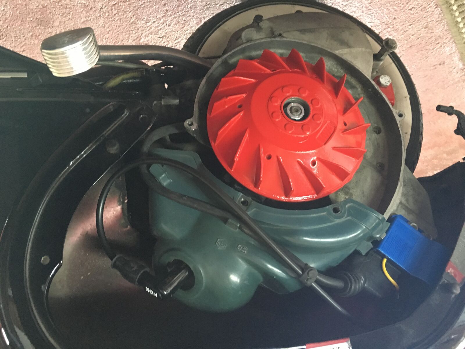

    • April 12, 2016 at 07:41
    Guten Morgen zusammen, jepp HD 72 ND 42 Choke 50 hab ich gemacht @fgib deshalb fährt's sich so fickrig (V-Max 60 mit Rückenwind) Blitzpistole kann ich ans Auto anschließen? Haube auf und dran? Gradscheibe muß ich noch drucken. Auf dem roten Lüfterrad müßte man schwarzen eding gut sehen?
  • fgib
    222
    15,187
    2,890
    Burgwedel, Deutschland
    PK 50 XL1, PX80 Lusso
    Die Milden Jungs
    • April 12, 2016 at 07:53
    Ja an die Batterie vom Auto oder vom roller wenn vorhanden, das Triggerkabel ans Zündkabel von Zylinder 1
