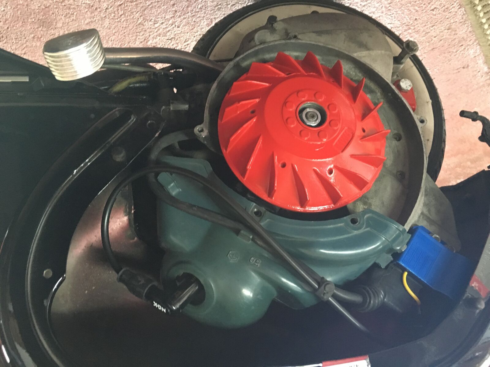

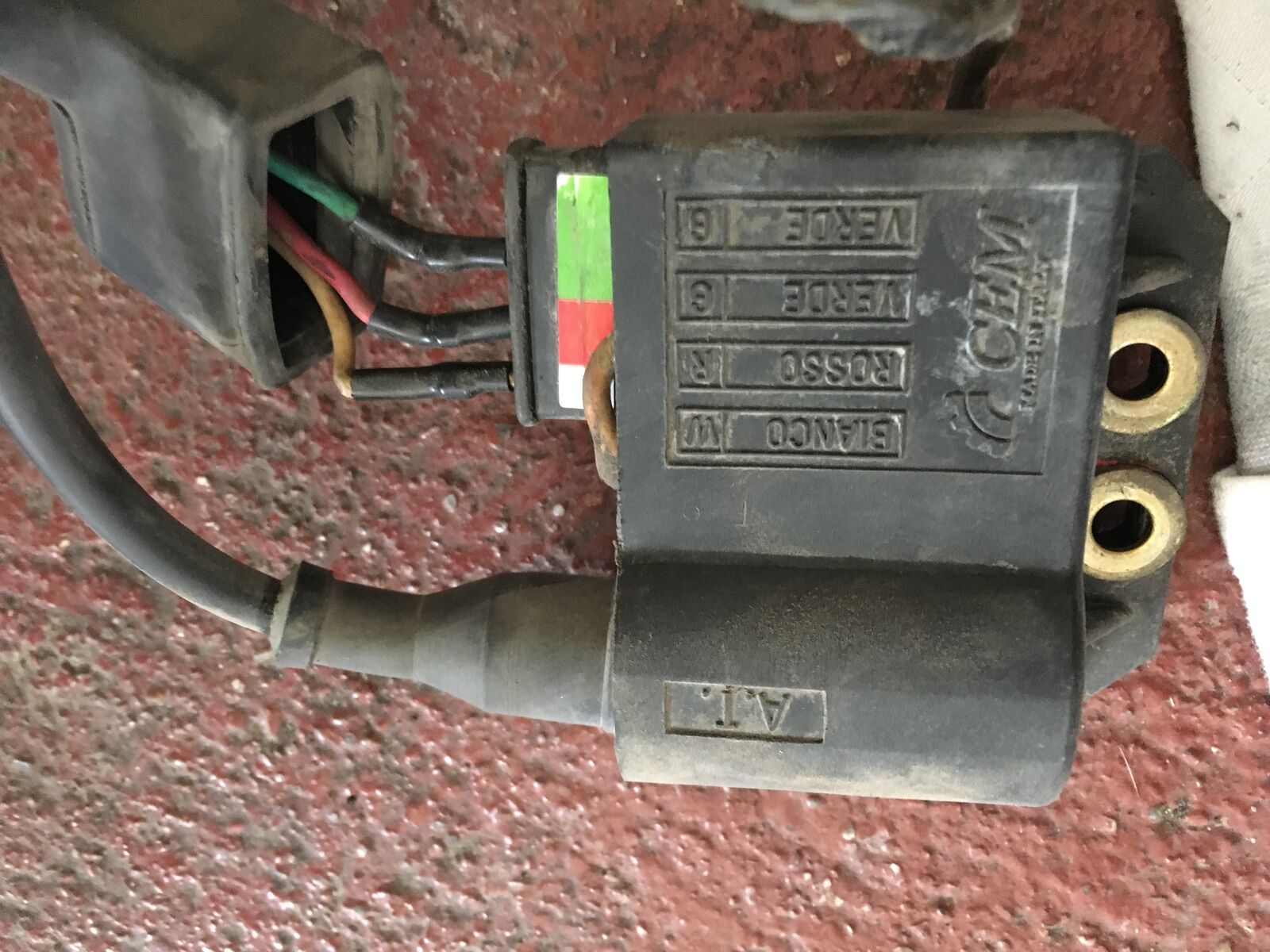

    Hi zusammen! Ich versuch mich kurz zu fassen:
    Im Netz hab ich wiederholt gelesen, daß bei ner PK häufig die CDI im Eimer ist und getauscht werden sollte...
    Jetzt habe ich meine vorhandene funktionierende CDI gegen eine Ducati-CDI (blau) getauscht, in diesem Zug auch das Zündkabel und den Kerzenstecker erneuert. Jetzt mein Problem. Die Vespa springt mit Choke an, geht aber ohne gezogenen Choke im Standgas aus. D. h. wenn ich Gas gebe und die Drehzahl erhöht sich läuft sie, sobald ich aber vom Gas gehe stirbt sie ab (äußert sich, wie wenn Sprit alle wäre oder der Zündschlüssel umgedreht wird). Die Vespa lief VOR dem TAUSCH ganz normal, die CDI wurde nur vorsorglich getauscht, ohne einen Defekt zu beheben.
    Also es geht hier nicht um Falschluft oder sonstige Dinge, es wurden ja "nur" die 3 Sachen getauscht: CDI (Ducati), Zündkabel (BOSCH), Zündkerzenstecker (NGK). Kennt sich jemand aus und kann helfen??? Bin für jeden Tip dankbar:-) LG Michael

    mal auf die Schnelle die Werte der CDI überprüfen !
    alle Verbindungen nochmals unter die Lupe nehmen. Sollte dein zusätzliches Erdungskabel nicht angeschlossen sein
    (gelbes Kabel an der CDI), gehört das sicherheitshalber ebenfalls noch mit dem Motorblock verbunden.
    ansonsten die Alte wieder montieren und die Neue reklamieren !

    Dachte auch es hängt mit dem gelben Kabel zusammen, habs jetzt unten befestigt hatte es vorher oben drauf

    So...

    So sieht das richtig aus.
    Und? Läuft?

    • April 10, 2016 at 16:19
    Ne, dann hab ich ein defektes Teil bekommen, oder ich bin zu blöd zum Einbauen. Werd glaub die alte wieder montieren, gespannt was dann kommt...
    3,200
    31,845
    5,708
    • April 10, 2016 at 20:30
    Zu blöd wirst Du bestimmt nicht sein. Rot, grün und weiß kannst Du bestimmt auseinader halten.
    Tausche die neue CDI gegen die alte und teile mit, was los ist.
