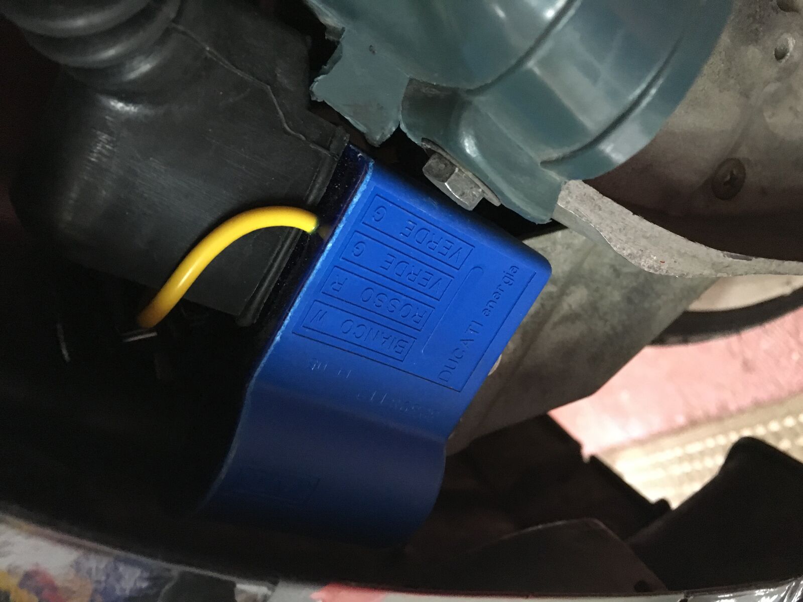

    mal auf die Schnelle die Werte der CDI überprüfen !
    alle Verbindungen nochmals unter die Lupe nehmen. Sollte dein zusätzliches Erdungskabel nicht angeschlossen sein
    (gelbes Kabel an der CDI), gehört das sicherheitshalber ebenfalls noch mit dem Motorblock verbunden.
    ansonsten die Alte wieder montieren und die Neue reklamieren !

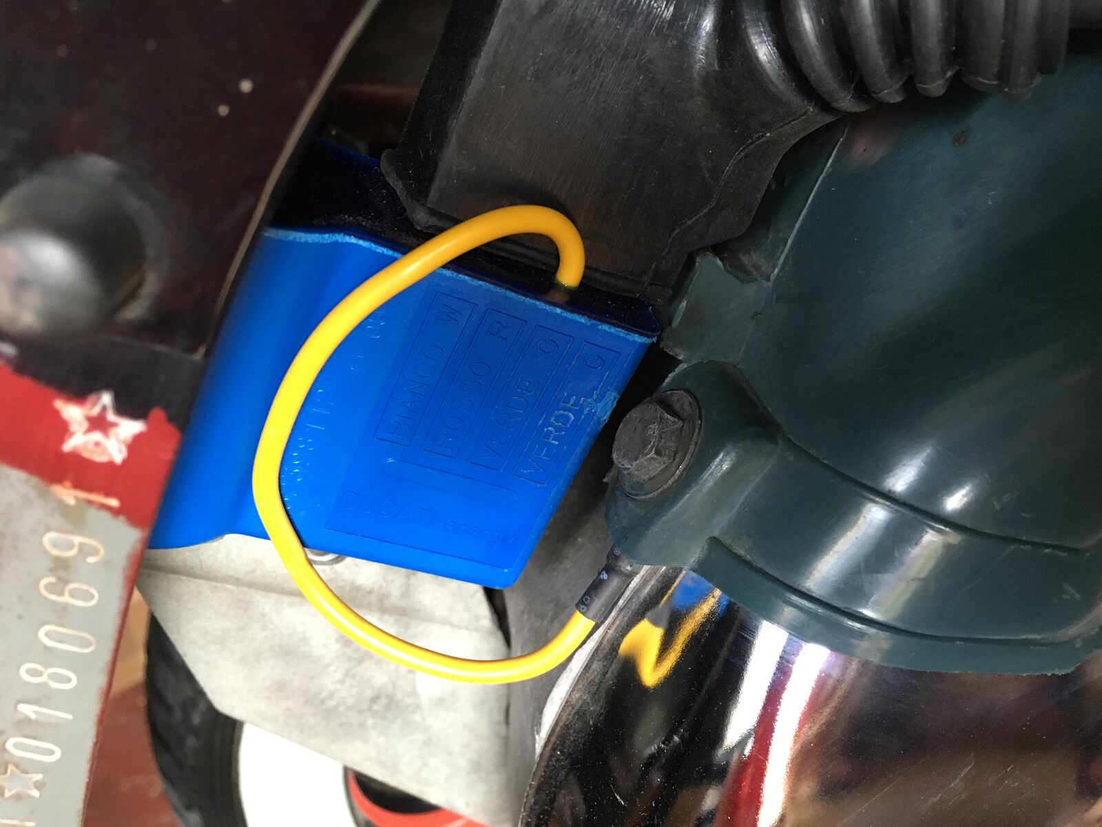

    • April 10, 2016 at 11:13
    Dachte auch es hängt mit dem gelben Kabel zusammen, habs jetzt unten befestigt hatte es vorher oben drauf

    • April 10, 2016 at 11:14
    So...

    • April 10, 2016 at 12:09
    Zitat von Kuchamichl
    y
    So sieht das richtig aus.

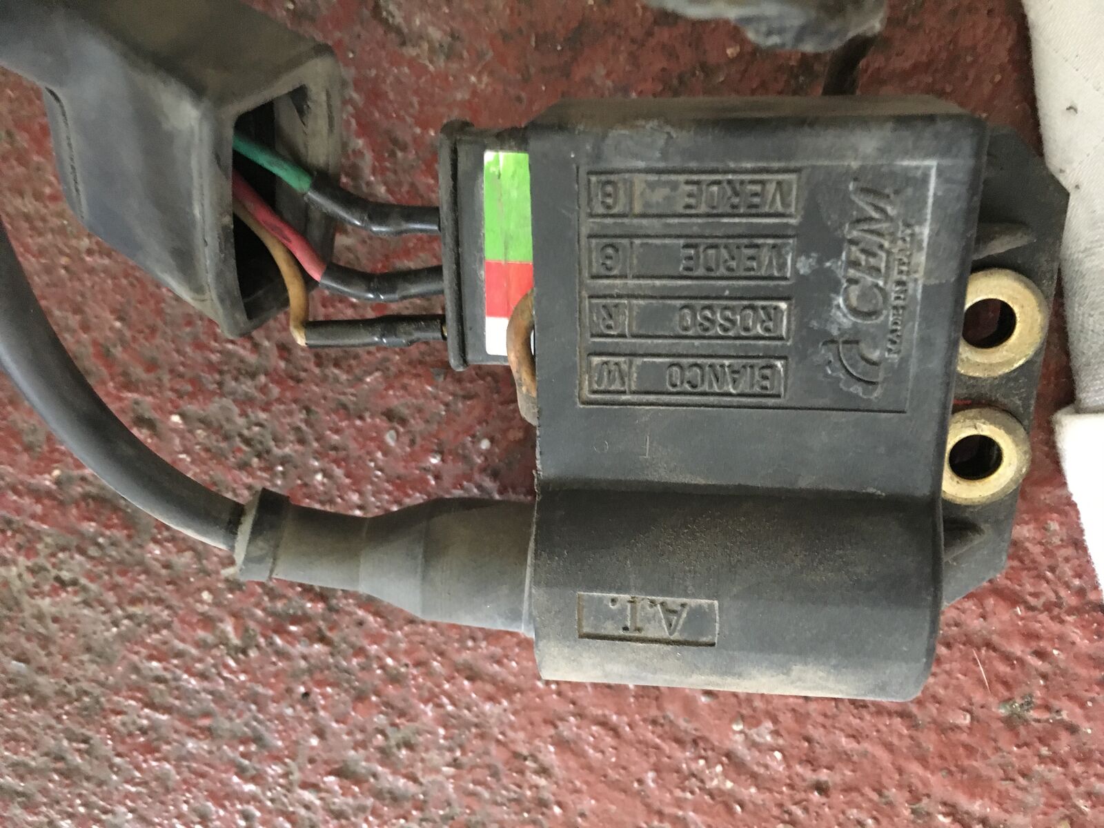

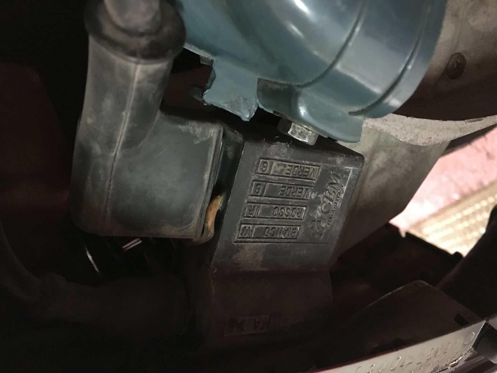

    • April 10, 2016 at 16:19
    Ne, dann hab ich ein defektes Teil bekommen, oder ich bin zu blöd zum Einbauen. Werd glaub die alte wieder montieren, gespannt was dann kommt...

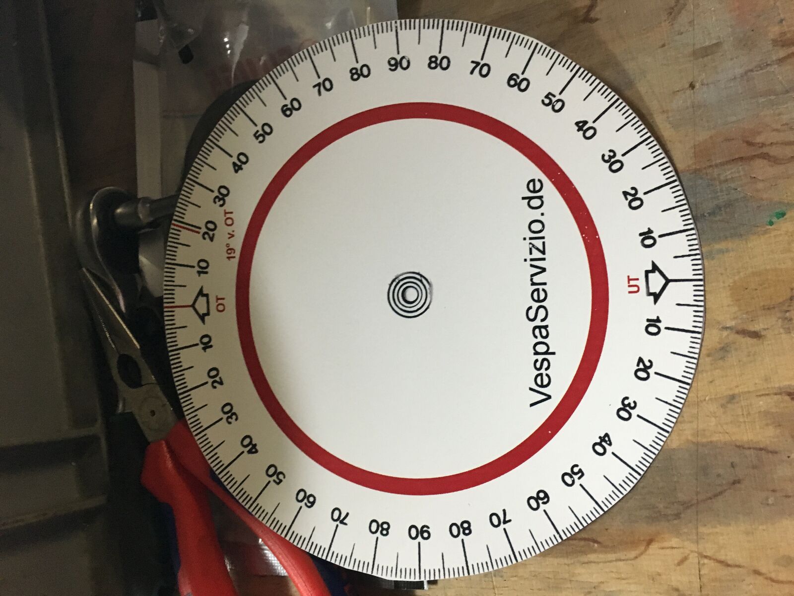

    Jepp, will morgen mal [lexicon='abblitzen',''][/lexicon], wieviel Grad 17 oder 19 vor OT? 16.15F mit 75er DR formula, Sito plus (ohne) Übersetzung Original W4AC. Wär da für nen Tipp dankbar. Und wenn ich schon blitze, kann ich doch die neue CDI lassen? Vergaser und Benzinfilter ist alles sauber...

    Ich hatte meine auf 17 ° abgeblitzt, lass die neue CDI erstmal drin und sehe dann weiter.
    Lese Dir aber nochmal durch, wie das mit dem [lexicon='Abblitzen',''][/lexicon] funktioniert und was dabei zu beachten ist.
    Die Zündkerze würde ich aber auf eine 7´er wechseln ( NGK B7HS, z.B. ).
    Edith fragt gerade nach, ob Du die passenden Düsen für den 75´er Satz in den Vergaser gebaut hast ?
    Wird bei HD eine 72 - 76 sein, bei ND 42, oder 45 und bei Choke 50.
    Die Original-Übersetzung wird den Motor " recht hoch " ausdrehen lassen. Besser wäre eine 3,72 .....

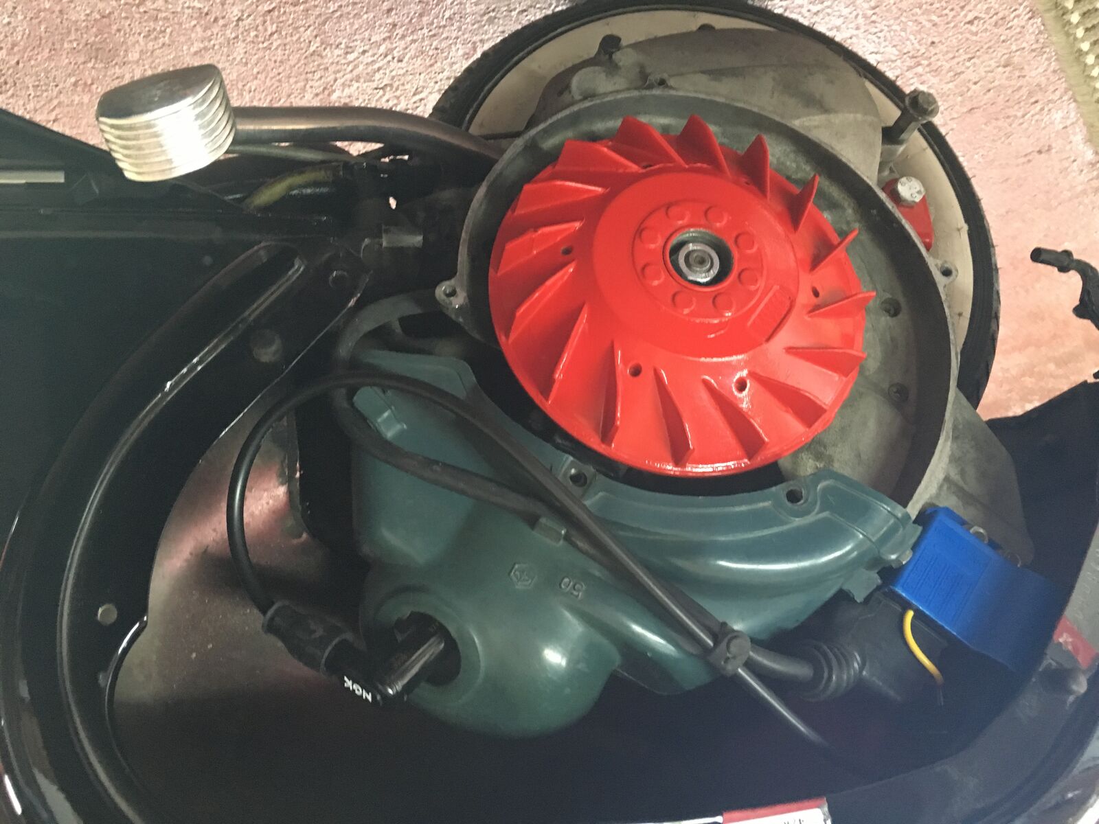

    • April 12, 2016 at 07:41
    Guten Morgen zusammen, jepp HD 72 ND 42 Choke 50 hab ich gemacht @fgib deshalb fährt's sich so fickrig (V-Max 60 mit Rückenwind) Blitzpistole kann ich ans Auto anschließen? Haube auf und dran? [lexicon='Gradscheibe',''][/lexicon] muß ich noch drucken. Auf dem roten Lüfterrad müßte man schwarzen eding gut sehen?

    • April 12, 2016 at 07:53
    Ja an die Batterie vom Auto oder vom roller wenn vorhanden, das Triggerkabel ans Zündkabel von Zylinder 1

    • April 12, 2016 at 20:12
    [lexicon='Gradscheibe',''][/lexicon] oder Maßband? 17 oder 19 Grad vor OT?
