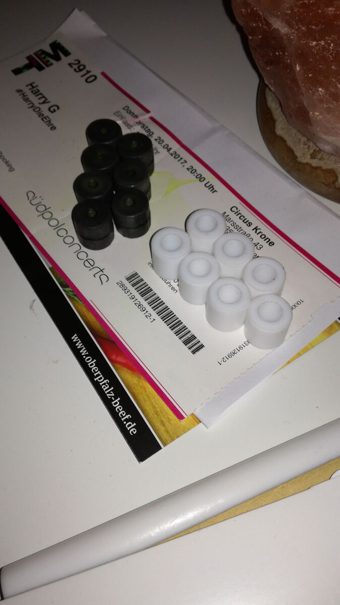

    habe mir jetzt auch mal Variorollen / Gewichte aus PTFE ( 4g ) gedreht, nicht weil meine originalen Verschlissen sind,
    sondern bezüglich dem Drehzahl Loch zwischen Untersetzung und Übersetzung.
    Konnte bis jetzt nur eine kleine Installations Runde um den Block drehen,
    aber mein erster Eindruck ist begeistert !
    Das massive Abfallen der Drehzahl, wenn die Vario in die Übersetzung geht, ist fast völlig verschwunden,
    die vespe zieht fast gleichmässig bis vmax durch.

    ich hab meine Original rollen von 4,3 auf 4 runter gemacht aber dafür habe ich das Problem das sie ab 30 kmh sehr langsam anzieht kann jetzt aber auch an dem original Auspuff liegen da der schon mal offen war weis ich nicht was die Vorbesitzer damit gemacht haben

    Die Original Rollen haben aber 5.4g
    ich hab neu den Sito Plus Auspuff und Sito Krümmer drauf gemacht,
    hatte aber zuvor den ganzen Motor zerlegt, gereinigt und neue KuWe, Nebenwellen und Kolben Lager verbaut,
    danach den Motor mit einem neuen Dichtungssatz wieder zusammen geschraubt.
    Also eigetnlich habe ich fast alles gemacht, Zündkerzen, Luftfilter, neue Kupplung aus Italien etc.
    So ca. 30 kmh ist der Punkt, an dem die Vario langsam in die Übersetzung geht,
    der Sito Plus bringt zwar keine Wunder, aber ich hatte schon das Gefühl das oben heraus bisschen mehr Drehzahl vorhanden ist,
    und sich dadurch auch das Drehzahlband etwas nach hinten geschoben hat, dehalb habe ich das mit den 4g Rollen gemacht.
    Wenn Sie ab 30 kmh wie ein Sack Nüsse zieht, kann das möglicherweise mehrere Ursachen ( wobei die Automatik kein hochgetunter Plastikroller ist ) haben.
    würde erstmal die einfachen Sachen kontrollieren Benzinzufuhr (Bedüsung) , Luftzufuhr (Luftfilter) und die richtige Gemischeinstellung.
    Ich fahre eine reine Sommer Gemischeinstellung, mit einem leichten hang ins Magere, damit die Vespe auch bei 30 Grad noch vernünftig läuft.
    Wenn der Motor zu Fett läuft, kommt sie auch nicht richtig auf Drehzahlen.
    Kann aber wie schon erwähnt einige Ursachen haben Zündung, Luft , Benzin , Kompression, Auspuff usw usw....
    was haste den an deiner Vespe bis jetzt alles gemacht, dann könnte mann Ursachen möglicherweise ausschließen?
    PS: habe jetzt aber auch noch weichere Kupplungsfedern bestellt, da die Anfahrdrehzahl ein bisschen hoch ist.

    Mit den Rollen kann man die Übersetzung an das Fahrergewicht anpassen. Mit schwereren Rollen kommt die Vario schneller auf die große Übersetzung und fährt auch schneller, ist beim Anfahren am Berg aber lahm.
    Leichtere Rollen beschleunigen besser, die Rollen entwickeln aber weniger Fliehkraft, der Riemen läuft deshalb an der antreibenden Rolle (oben) weiter innen.
    Was noch ne wichtige Rolle spielt ist die Motorleistung. Logo: ein Motörchen, das keine Power hat, kann die Variorollen nicht weit genug nach außen treiben. Dann läuft der Riemen eben auch weiter innen.
    Ich experimentiere mit dem Rollengewicht so lange, bis ich zufrieden bin. Meine Rollen haben einen Durchmesser von 15,5 mm.

    - wenn das Problem das sie länger braucht um auf 50 kmh zu kommen, nur mit dem original Auspuff auftritt, dann würde ich vermuten das dieser ziemlich zu ist.
    - das mit den Variorollen sollte passen, die regeln ja nur den übergang von Untersetzung in die Übersetzung, und mit 4g Rollen sollte sie eigentlich später in die Übersetzung gehen,
    das bedeutet das die Vespe mit mehr Drehzahl in die Übersetzung wechselt.
    - die Kupplung obwohl abgefahrene Belege, würde sich wiederum eher beim losfahren aus dem Stand bemerkbar machen, hohe Drehzahl und kommt nicht vom Fleck,
    da die Belege nicht richtig in der Kupplungsglocke greifen.
    Also wenn sie oben raus nicht richtig geht, würde mein Verdacht auf Auspuff zu, Zündung verstellt oder defekt, oder nicht genügend Sprit fallen.
