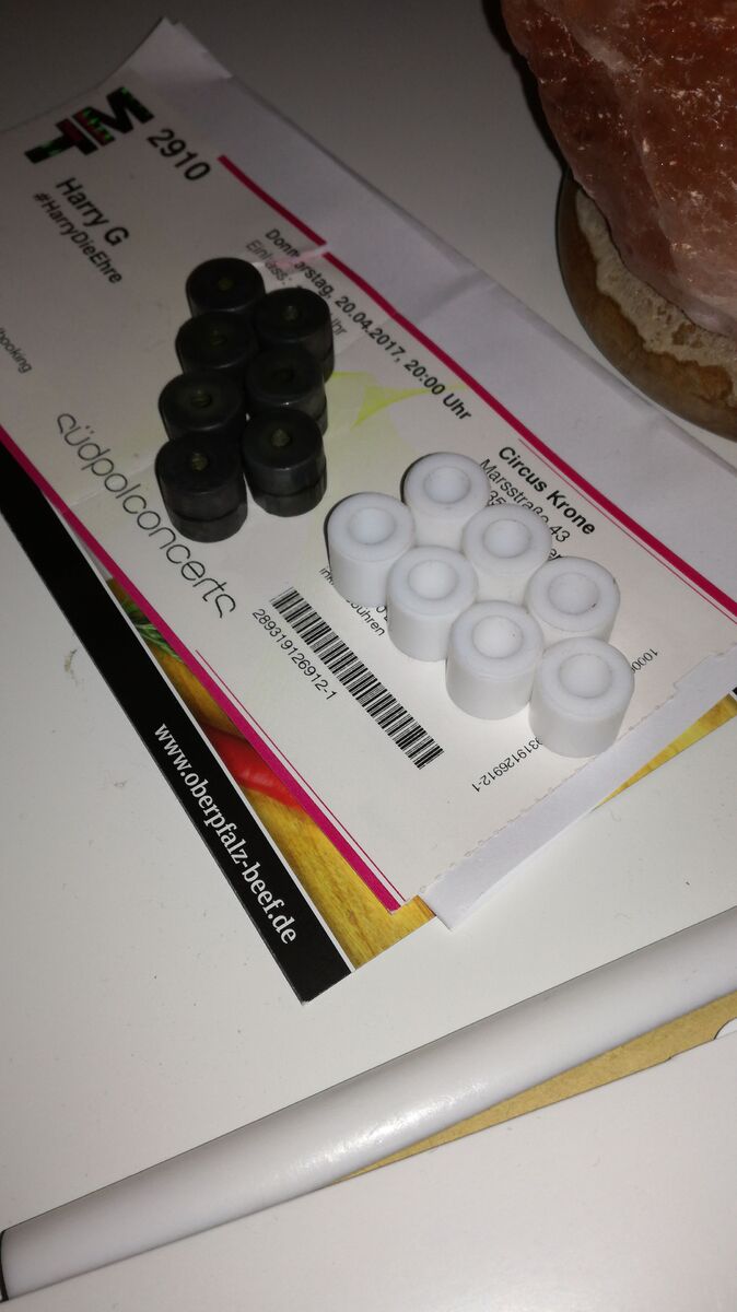

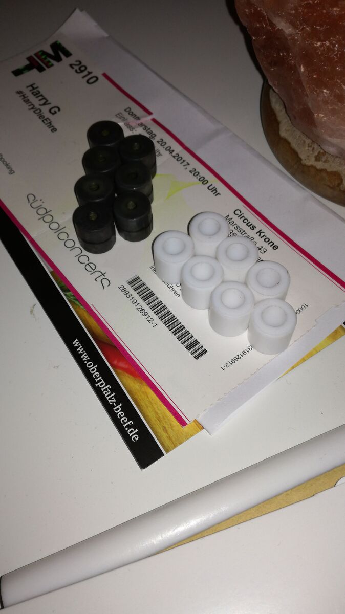

  • habe mir jetzt auch mal Variorollen / Gewichte aus PTFE ( 4g ) gedreht, nicht weil meine originalen Verschlissen sind,
    sondern bezüglich dem Drehzahl Loch zwischen Untersetzung und Übersetzung.
    Konnte bis jetzt nur eine kleine Installations Runde um den Block drehen,
    aber mein erster Eindruck ist begeistert !
    Das massive Abfallen der Drehzahl, wenn die Vario in die Übersetzung geht, ist fast völlig verschwunden,
    die vespe zieht fast gleichmässig bis vmax durch.
