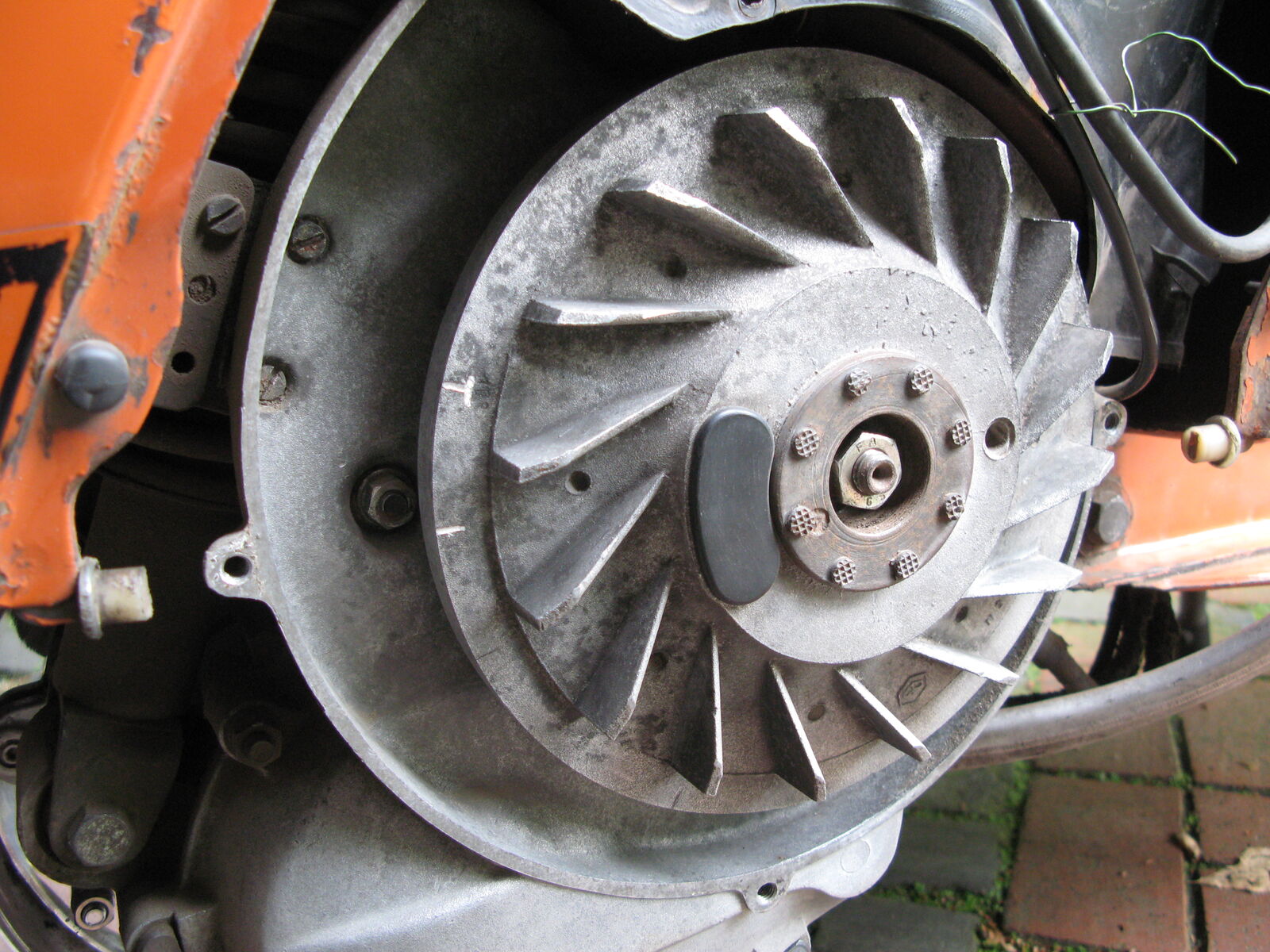

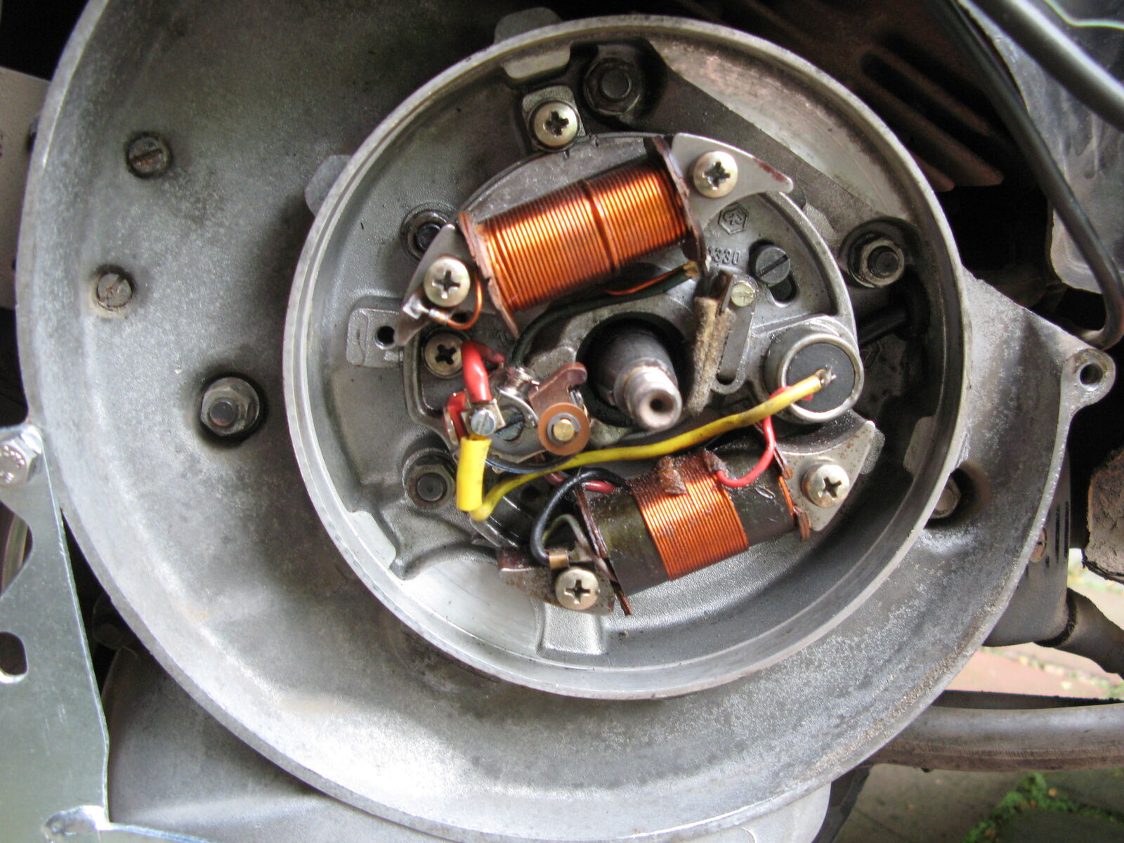

  • Joooo... hier kommen mal 2 Bilder.
    Die beiden Marken auf dem Polrad sind OT und 19° früh. Dann die Grundplatte - sieht für mich allerdings doch unverdächtig aus. Und der Roller läuft ja auch.
