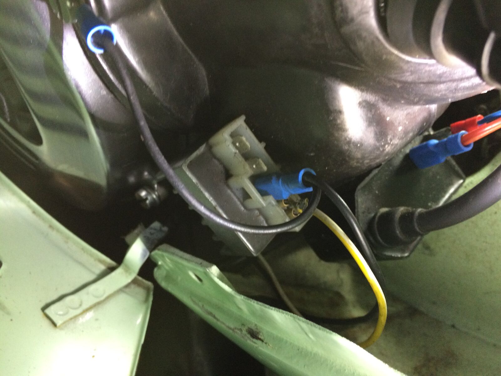

    Ich möchte euch mal meine CDI zeigen - bei mir sind da 2 Kästchen verbaut vorne so eine silberne Box (ich vermute Spannungsregler) und hinten die schwarze Box also die CDI wo der Zünkerzenstecker dranhängt. Wie schliesse ich die Kabel an der neuen CDI an ? Hat jemand eine Idee ?
    viele Grüsse Yocash
    würde dieser CDI verwenden wollen CDI BGM Pro

    die bgm cdi passt n icht. du hast ne "vespatronic" verbaut.

    Hi Chup, mist schon bestellt
    sollte ich die auch tauschen wenn ich den pickup tausche ? du erinnerst dich an das video weiter oben mit dem [lexicon='Abblitzen',''][/lexicon]
    bzw habe ich dann überhaupt den pickup wenn ich eine vespatronic habe ?
    (ja ich weiß - Anfängerfragen usw....)

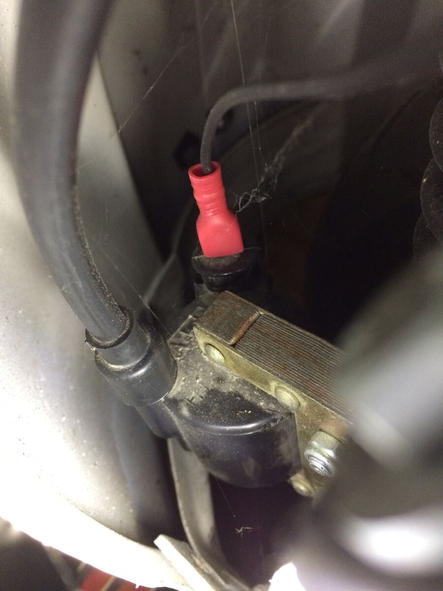

    gerade mal meine Special angeschaut die hat scheinbar auch eine Vespatronic oder ?
    nun hätte ich folgende Fragen
    Was ist der Unterschied der Vespatronic zur CDI - hat die Vespatronic Vorteile/Nachteile ?
    Hat die Zündung der Vespatronic auch einen Pickup verbaut ?
    Du meintest weiter oben nach dem Video vom [lexicon='abblitzen',''][/lexicon] ich solle den Pickup und CDI tauschen,
    soll ich nun die Vespatronic auch tauschen ?
    Wenn ja kann die einfach per plug and play getauscht werden oder muss danach die Zündung eingestellt werden ?
    Danke Dir schonmal für deine Unterstützung
    viele Grüsse Yocash

    Was du da drin hast, weiß ich nicht. Wenn das eine YouTube-Video irgendwo oben von deiner Kiste stammt, sehe ich da ein graues Lüfterrad aus Kunststoff. Dann sollte es eine Vespatronic sein. Sonst stelle Fotos davon ein.
    Diese elektronische Zündung kennzeichnet sich dadurch, dass sie einen variablen [lexicon='Zündzeitpunkt',''][/lexicon] hat und regelt die Zündung von ca. 25° - ca. 16°vOT runter, sprich im unteren Drehzahlbereich hast mehr Drehmoment und im oberen Drehzahlbereich wird Vorzündung weggenommen, damit der Zylinder (wenn gut getunt) nicht überhitzt und Klemmer kriegt. Da bedeutet aber auch, das man ein gewisses Zündplateau einstellen muss, damit das auch richtig funktioniert. Dazu gibt es im Netz unzählige Tutorials, die du dir sonst mal durchlesen solltest.

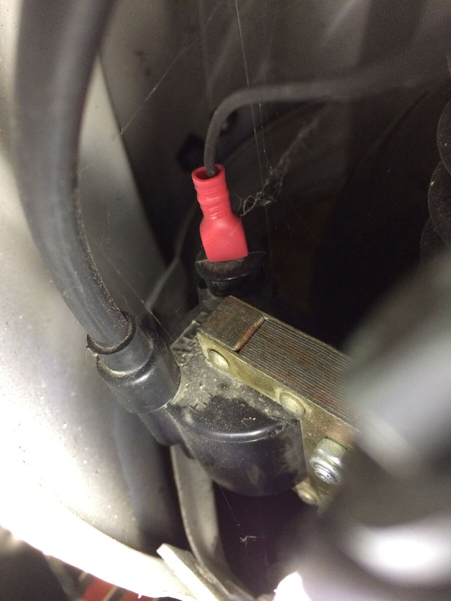

    Ist das eine Vespatronic ?

    Nein, das ist eine außenliegende Zündspule.

    Google mal "Vespatronic" - dann siehst du, dass die Zündspule zwei Kabelschuh-Anschlüsse hat!

    Oh je ich brauch mal einen Kurs über Vespa Electronic
    Was sind die Unterschiede von vespatronic, Cdi und die aussenliegende zündspule?
    viele Grüsse yocash
    Und danke Tanatos das ist mir auch schon aufgefallen ich habe da aber nichts weiter zu gefunden - die aussenliegende.zündspule sieht auch etwas anders aus wie die Cdi

    Außenliegende Zündspule würde bedeuten das du eine Unterbrecherzündung hast.
    CDI hast du bei einer elektronischen Zündung.
    Vespatronic könntest du auch bei einer elektronischen Zündung haben kann ich mir bei einer 50er aber nicht vorstellen. Wäre praktisch wie wenn du einen 24PS-Käfer mit Heckspoiler fahren würdest um die Straßenlage zu verbessern. Kann man machen bringt aber nichts.
    Also schau mal auf die ZGP. Wenn Unterbrecherzündung dann Zündspule.
