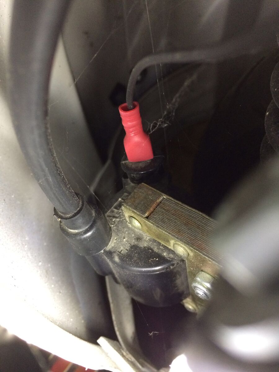

    Ist das eine Vespatronic ?
    Nein, das ist eine außenliegende Zündspule.

    Google mal "Vespatronic" - dann siehst du, dass die Zündspule zwei Kabelschuh-Anschlüsse hat!

    Oh je ich brauch mal einen Kurs über Vespa Electronic
    Was sind die Unterschiede von vespatronic, Cdi und die aussenliegende zündspule?
    viele Grüsse yocash
    Und danke Tanatos das ist mir auch schon aufgefallen ich habe da aber nichts weiter zu gefunden - die aussenliegende.zündspule sieht auch etwas anders aus wie die Cdi
    Außenliegende Zündspule würde bedeuten das du eine Unterbrecherzündung hast.
    CDI hast du bei einer elektronischen Zündung.
    Vespatronic könntest du auch bei einer elektronischen Zündung haben kann ich mir bei einer 50er aber nicht vorstellen. Wäre praktisch wie wenn du einen 24PS-Käfer mit Heckspoiler fahren würdest um die Straßenlage zu verbessern. Kann man machen bringt aber nichts.
    Also schau mal auf die ZGP. Wenn Unterbrecherzündung dann Zündspule.
