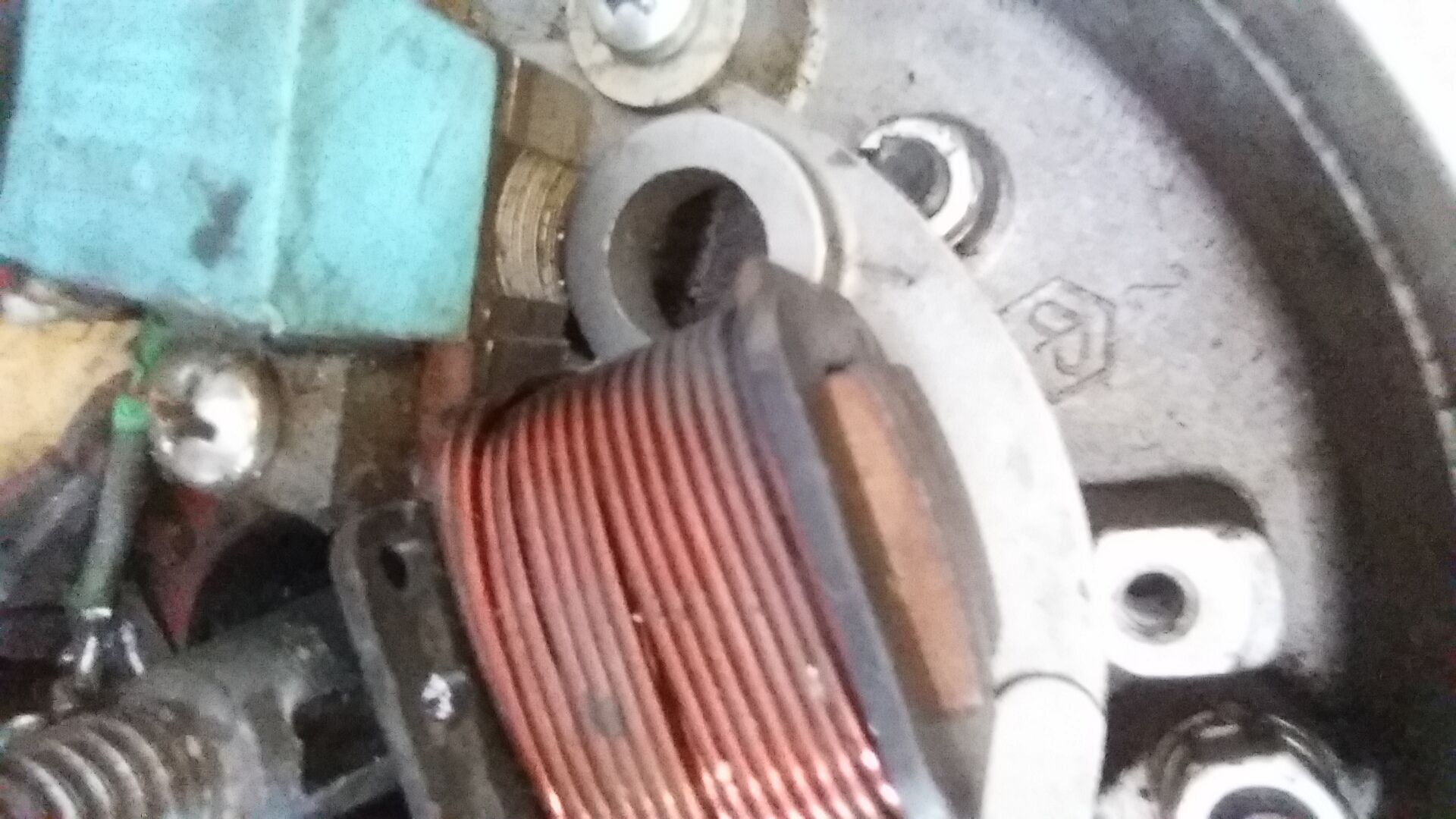

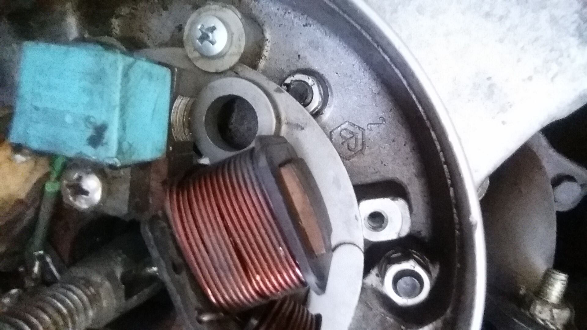

Zurück zur Garage geschoben und das lüfterrad abgezogen ......

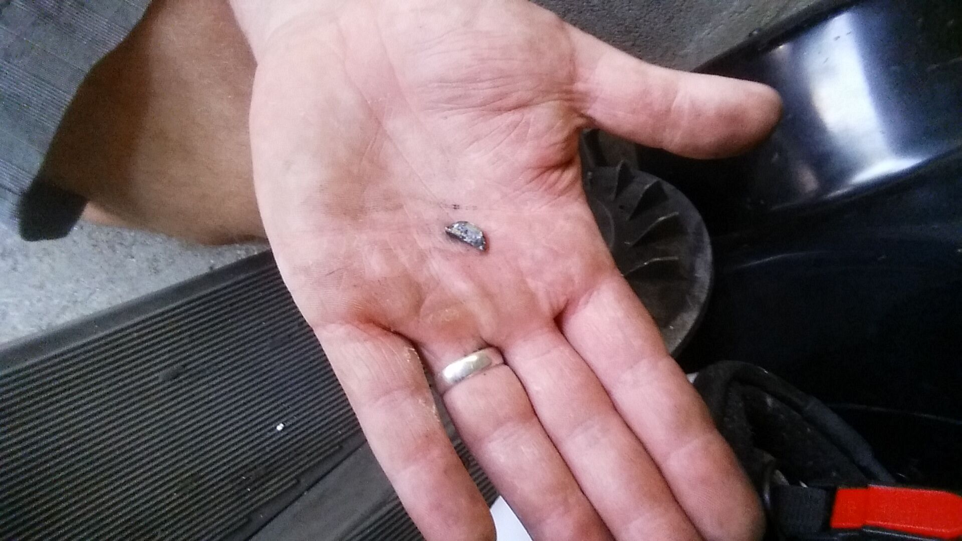

Ein völlig deformiert Halbmond Keil springt mir ins Auge !.
Bei genauerem begutachten der Welle stelle ich fest das die Nut auch richtig Ausgenudelt
ist.
Jetzt meine Frage neue kurbelwelle ?
Da ich meine das das lüfterrad auch wandert über den Halbmond Keil schlägt und dadurch das Geräusch kommt .
