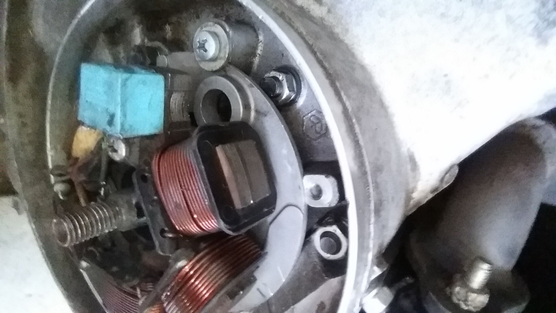

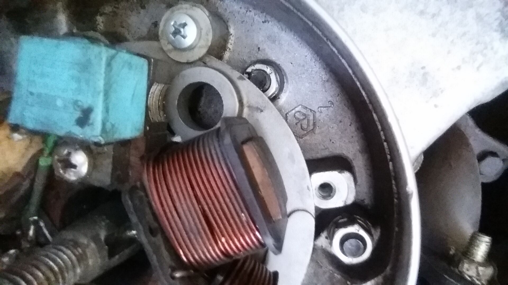

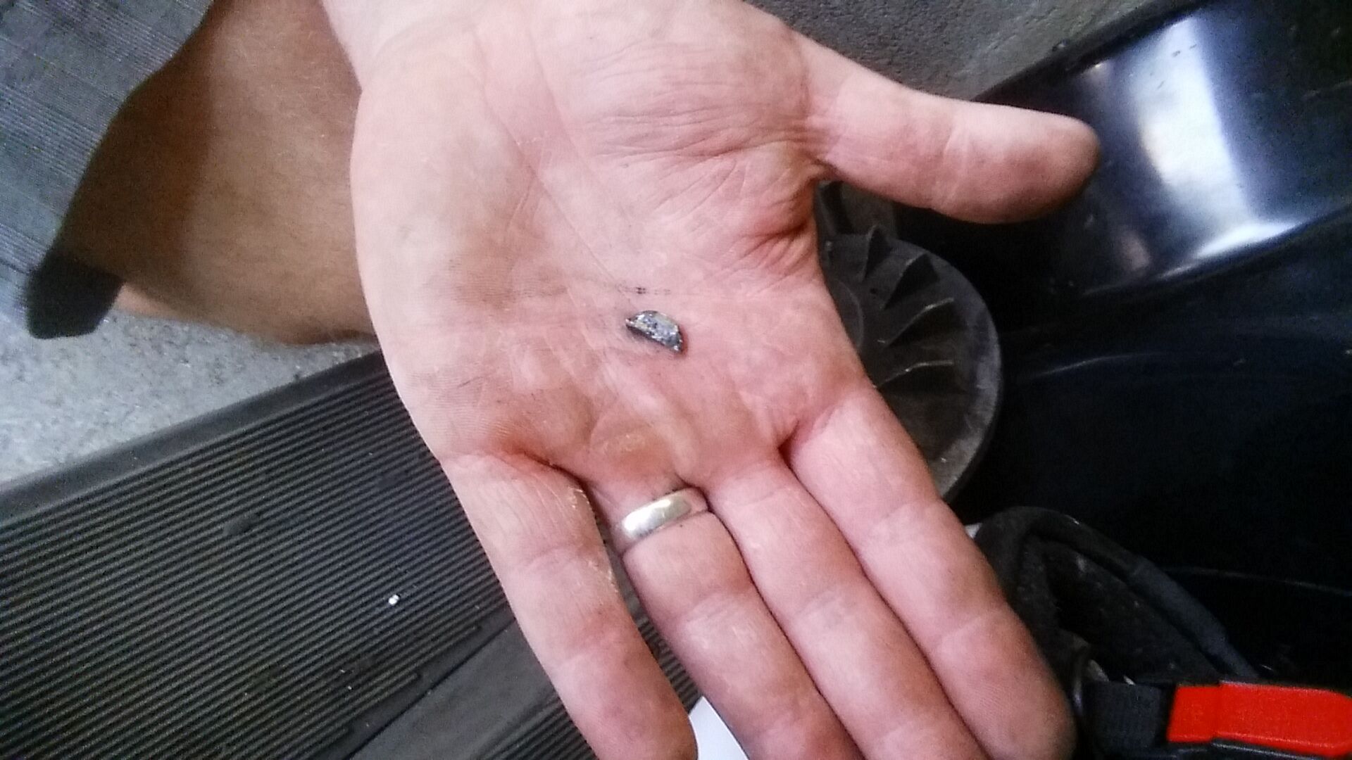

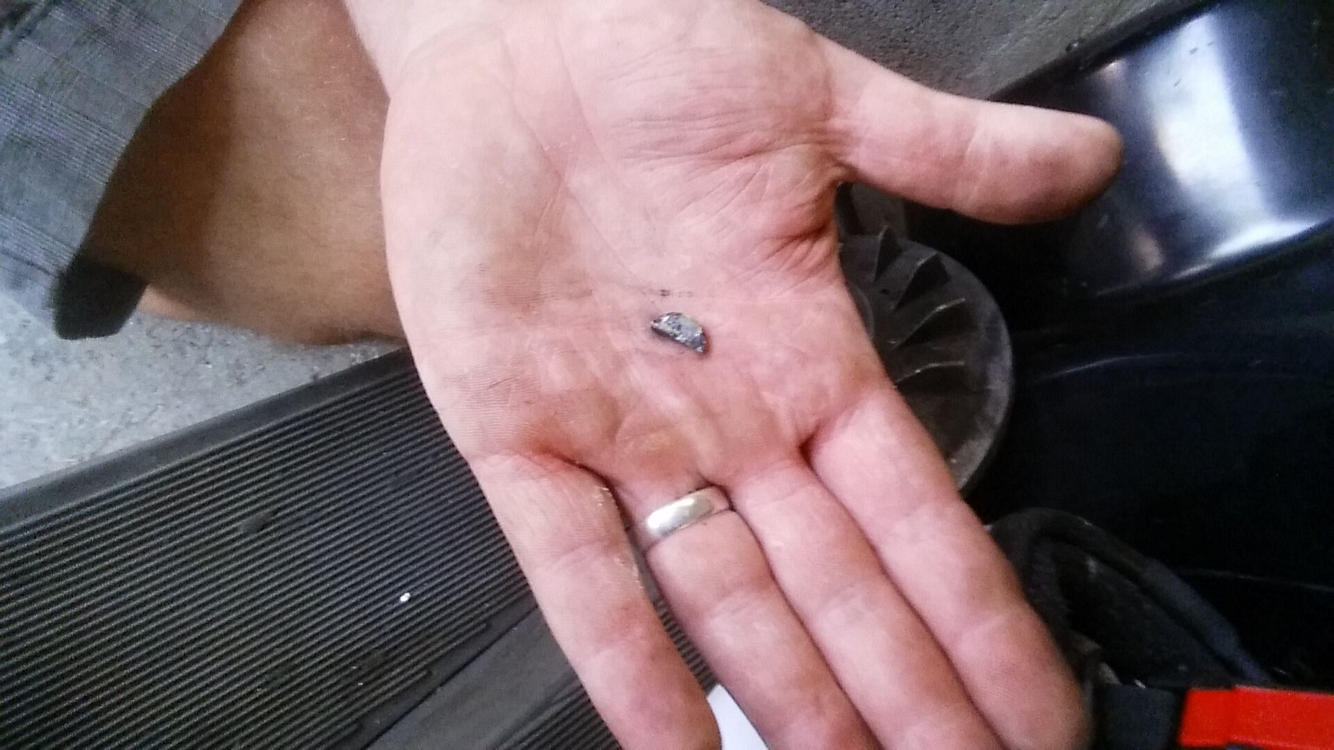

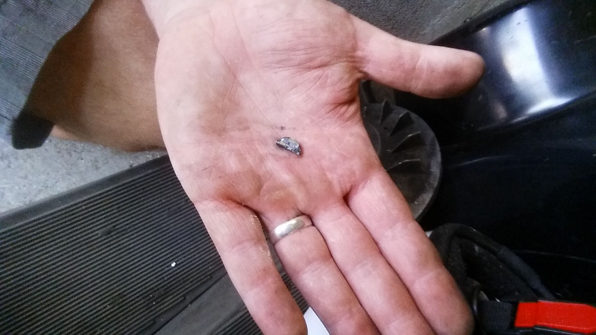

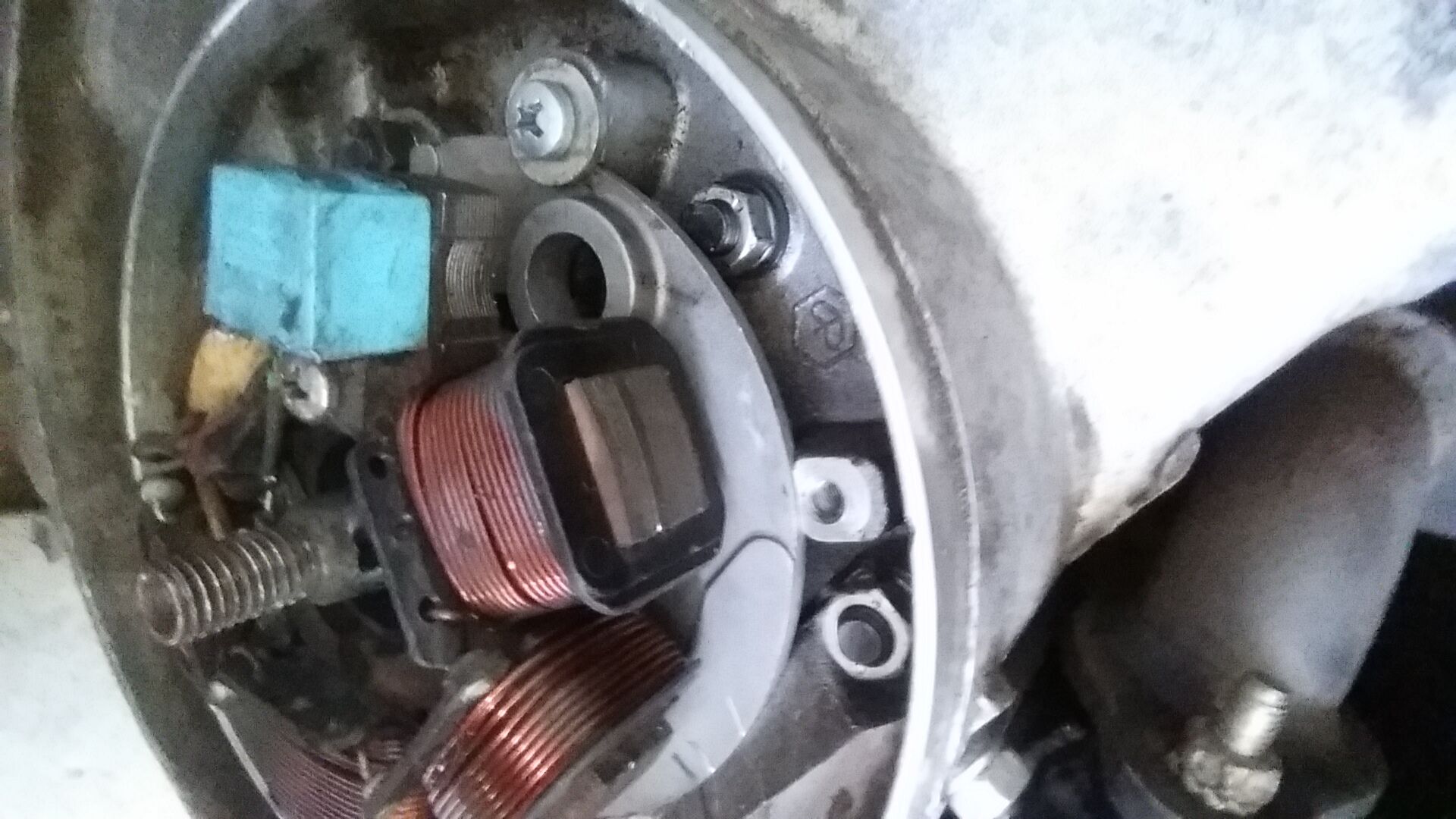

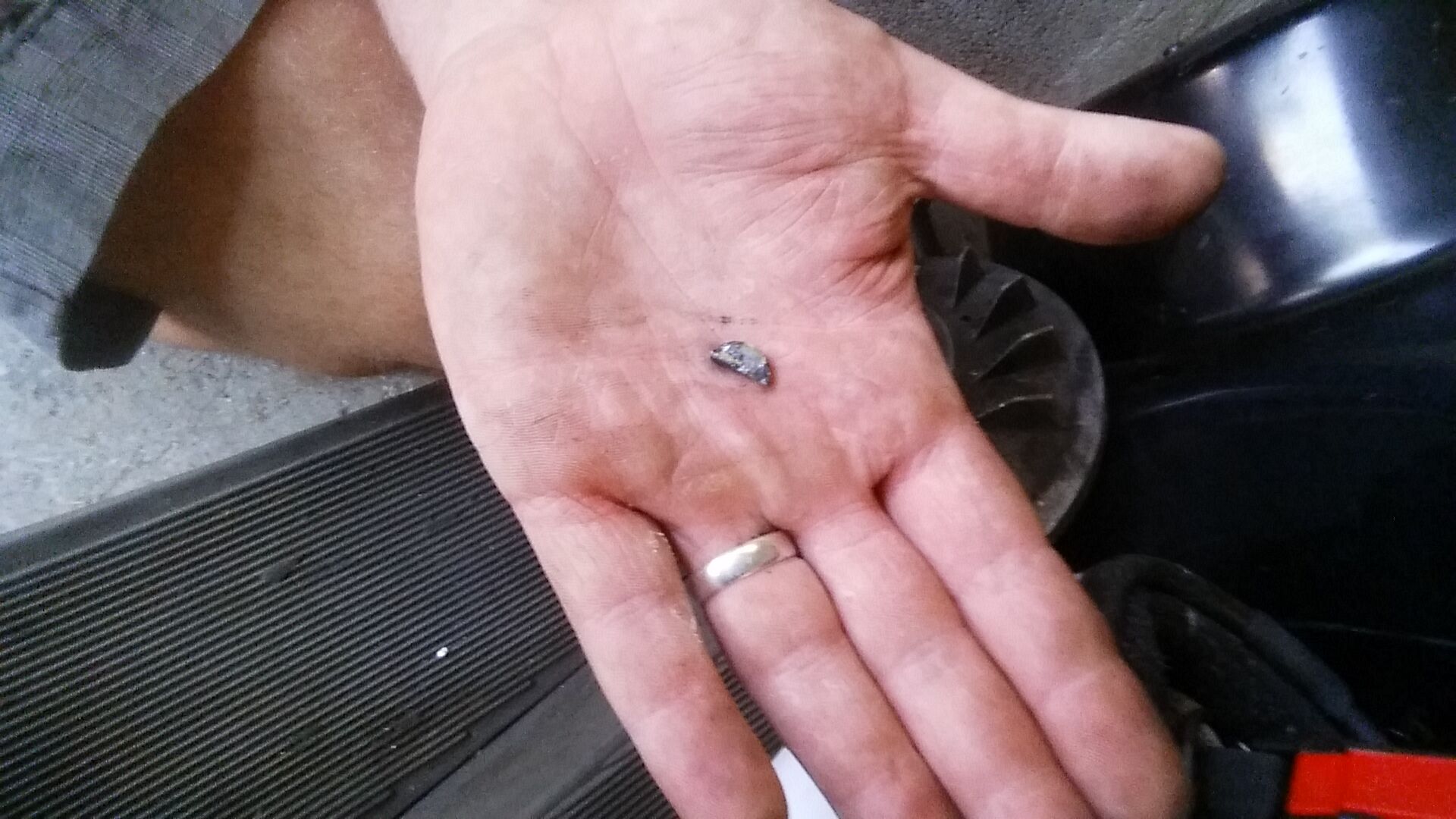

    Hi Leute heute wollte ich eigentlich bißchen ausfahren hier in unser Stadt aber denkste!
    Vespa angekickt läuft super im Stand !
    Aus der Garage gefahren rein in den Verkehr 1.2.3 Gang auf einmal so ein metallisches schlagen am Lüfterrad also rechts ran und Motor aus !
    Neu angeklickt alles normal.
    Angefahren und nach paar Metern das gleiche .
    Zurück zur Garage geschoben und das lüfterrad abgezogen ......
    Ein völlig deformiert Halbmond Keil springt mir ins Auge !.
    Bei genauerem begutachten der Welle stelle ich fest das die Nut auch richtig Ausgenudelt
    ist.
    Jetzt meine Frage neue kurbelwelle ?
    Da ich meine das das lüfterrad auch wandert über den Halbmond Keil schlägt und dadurch das Geräusch kommt .

    Halten tut das Lüra über den Konus. Nicht den Keil. Aber Fotos sind gut.

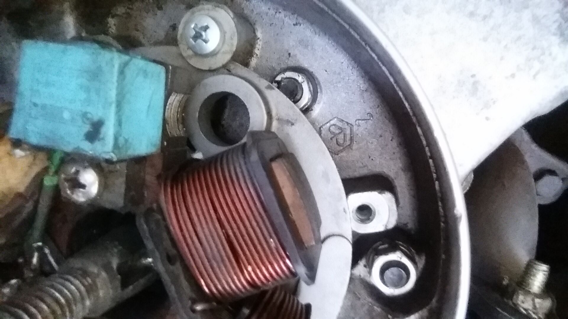

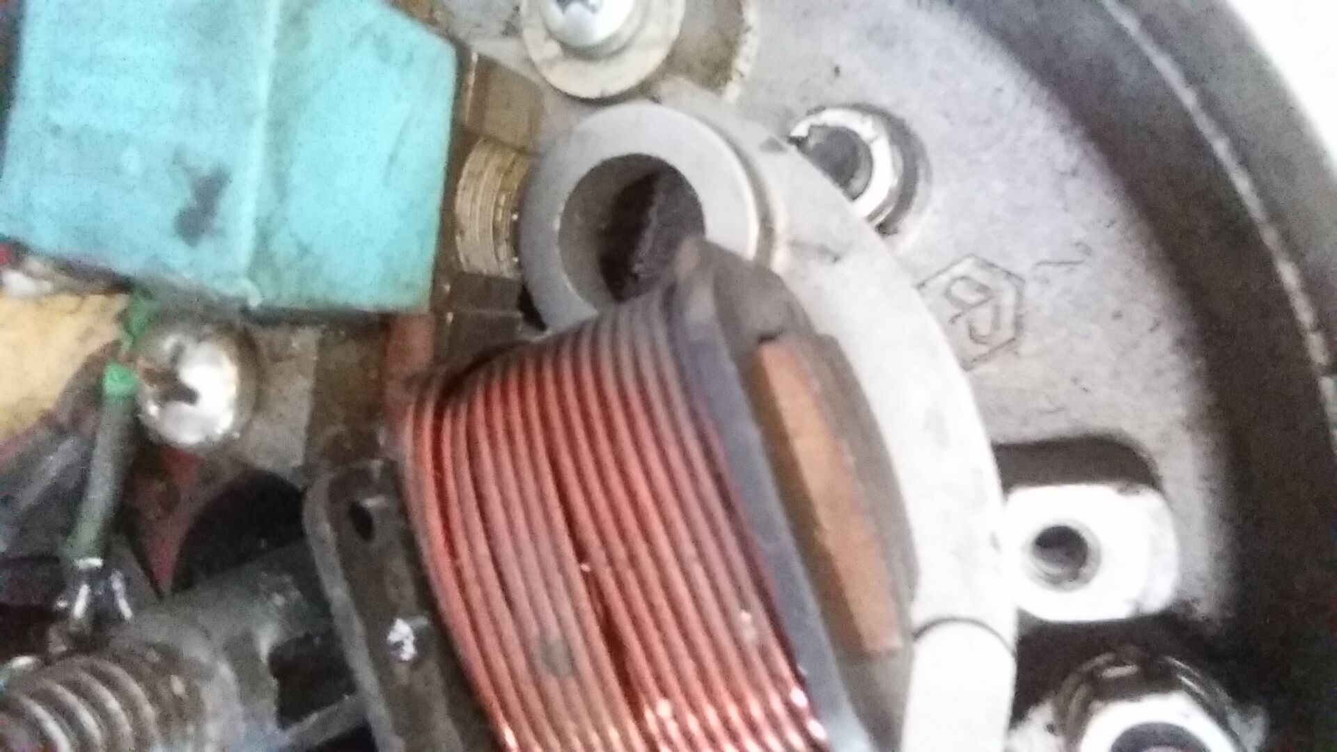

    • June 5, 2016 at 20:03
    Sorry für die Qualität aber meine rückseiten camara ist zerstört !
    Aber mann kann es erkennen was ich meine

    Den Grat auf der KW mit 'ner Feile wegnehmen, neuen Keil rein, gut anziehen, fertig !

    • June 5, 2016 at 22:34
    Ja finde auch dass es nicht so wild aussieht

    • June 5, 2016 at 22:47
    ok aber meint ihr nicht das die nut zu groß ist und der Keil wieder Abschert und die geräusche nur da von kommen oder kann es sich auch durch Lager schaden so anhören ?
    Wenn auch die Lager platt sind kann ich doch auch die kW neu machen was würdet ihr mir empfehlen?

    • June 6, 2016 at 07:18
    Der Keil ist nur zur Ausrichtung des Lüra. Wenn er wieder abschert ist der Konus im arsch oder zu locker angezogen worden.

    • June 6, 2016 at 08:04
    Du kannst auch mit Ventileinschleifpaste nochmal den Konus auf das Lüra anpassen. Aber ich denke nicht dass es das braucht.

    • June 6, 2016 at 08:38
    Wie oben schon geschrieben, neuen Keil rein ......
    Das metallische Geräusch kann nicht von daher rühren, dass das Lüfterrad über den Konus dreht, wenn das Lüra wirklich fest angezogen ist.
    Wie schon von ReBonSe geschrieben, fixiert der Keil das Lüra auf der Kuwe, fest wird die ganze Sache aber erst durch festes Anziehen der Schraube.
    Wenn danach noch Krach zu hören ist, hat das andere Ursachen, denen wir dann gemeinsam auf den Grund gehen.
