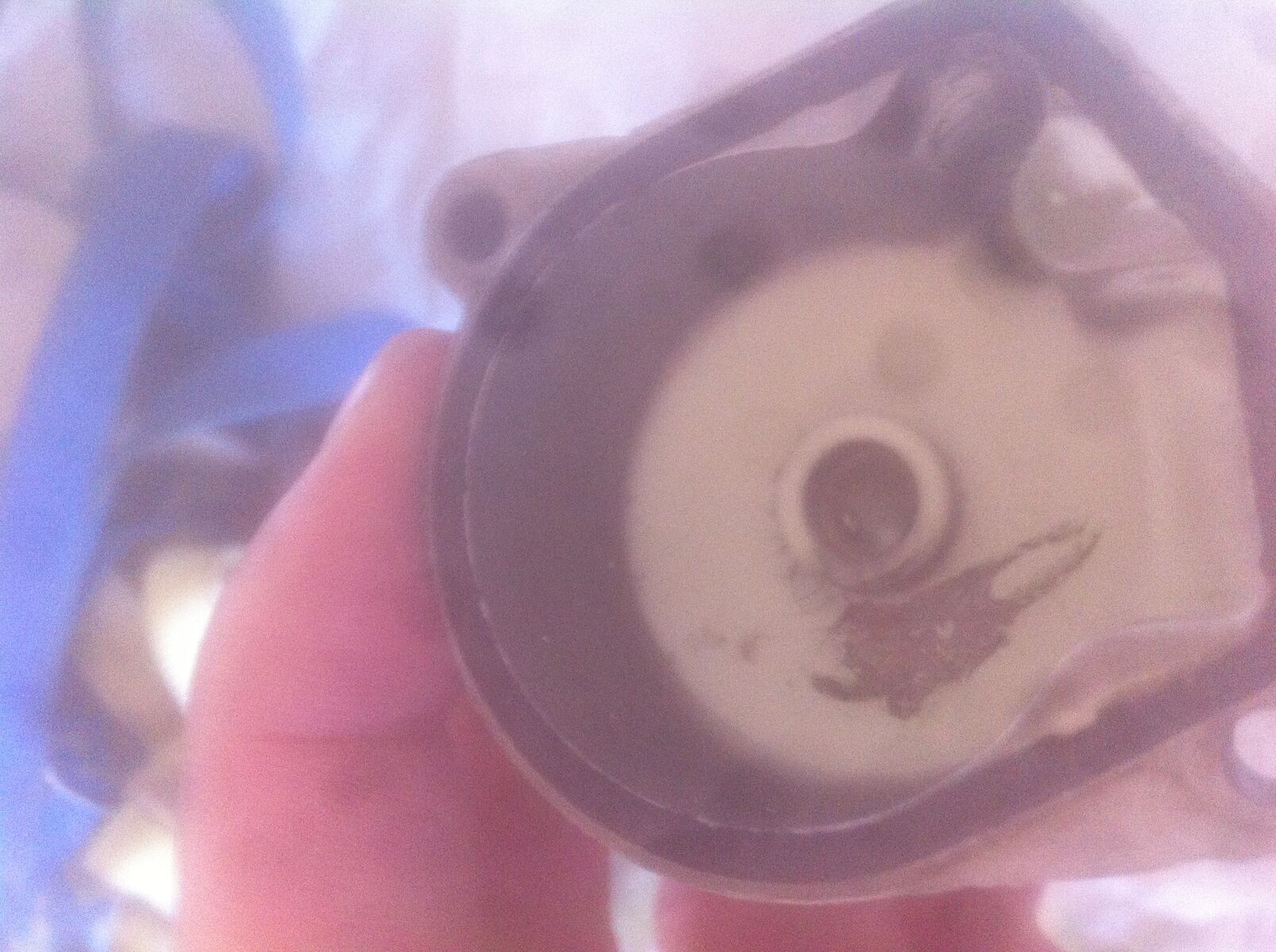

    hab bei der gelegenheit grad nochmal den gaser gecheckt und die schwimmerkammer aufgemacht und folgendes feststellen müssen: es war eine grünliche suppe drin und war recht flott getrocknet und hat sich in der kappe abgelagert wie kalk oder ein widerlicher pilz. ähnliches direkt in der kammer, da haben sich so kleine pilzartige kristalle direkt gebildet. irgendwas is faul an der möhre. aber ich hab extra meinen tank an die vespa hingemacht und erst frisches benzin rein ...
    hab den gaser mit düsen etc jetzt nochmal in n essig bad gelegt...
    foto kommt gleich

    • July 4, 2016 at 13:06
    Sorry für die miese Qualität. Aber ich hoff man kann erkennen was ich meine :D

    Die Schelle kommt auf den Gaser, der dann auf dem ASS hält. Die Hülse wird nur mit so einem Federring auf dem ASS befestigt. Aber hast du ja nun selbst rausgefunden.
    Wenn da in der Schwimmerkammer schon so ein undefinierbarer Rotz drin ist, würde es mich nicht wundern, dass die gesamten Kanäle des Gasers verschmoddert sind. Entweder mal komplett zerlegen und in ein richtiges Ultraschallbad legen oder ggfls mal einen neuen kaufen oder zumindest einen anderen ausprobieren, ob es dann besser läuft.

    • July 6, 2016 at 19:58
    Hatte ihn eigentlich schon komplett zerlegt und gereinigt. Des Öfteren .. aber ich werds mal mit nem anderen Gaser probieren.
