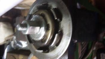

    • June 16, 2016 at 17:23
    Hier mal ein Foto von meinem Kupplungsproblem.
    Oben sieht man die Grundplatte mit den 6 Nasen die auf dem Kupplungskorb aufliegen.
    Die Nasen sollten aussen am kupplungskorb sein. Ich kann mit dem Schraubendreher das
    Teil vom Kupplungskorb nach innen drücken so das die Nase aussen runtergeht. Aber wie
    macht man das bei 6 Teilen gleichzeitig? Nacheinander geht nicht.
    Übrigens es sind 3 Korkscheiben und 6 Federn.

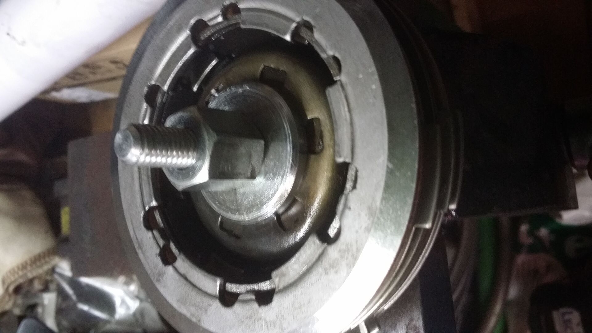

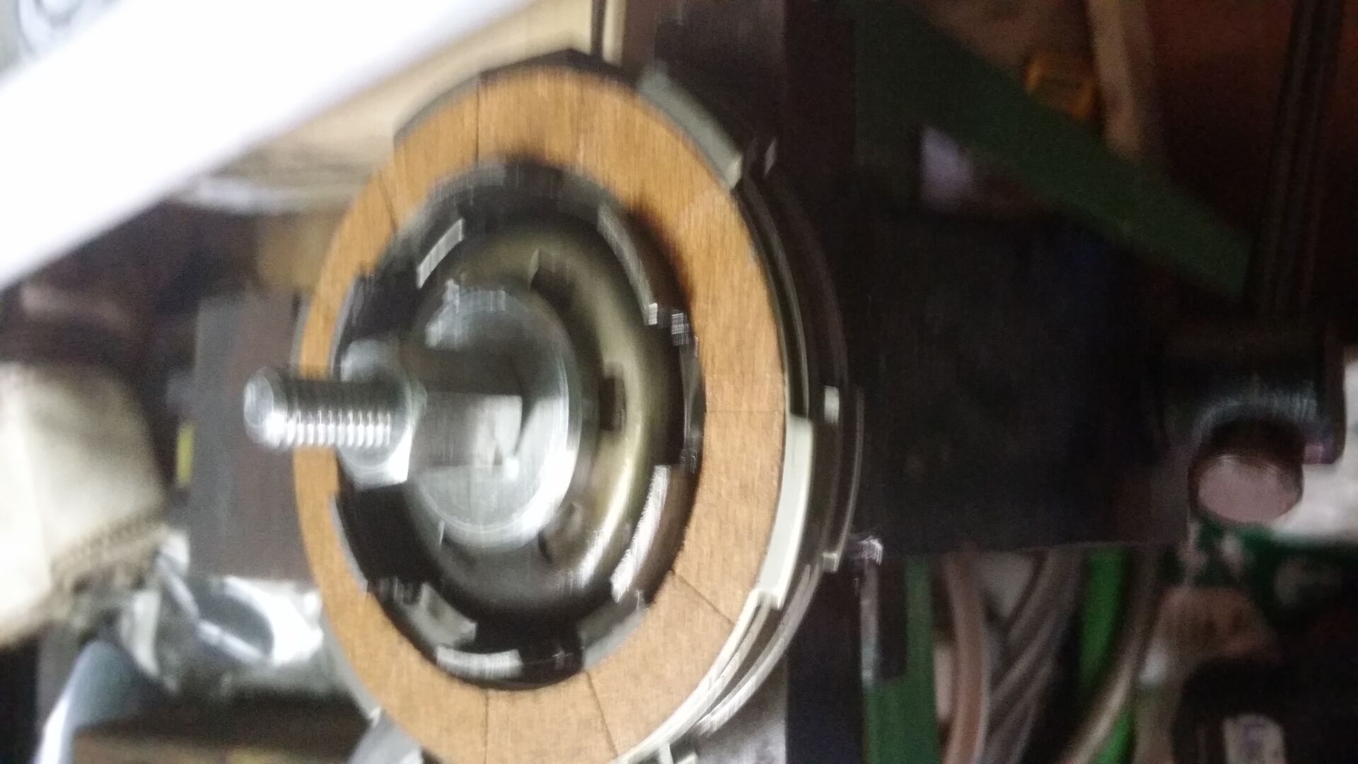

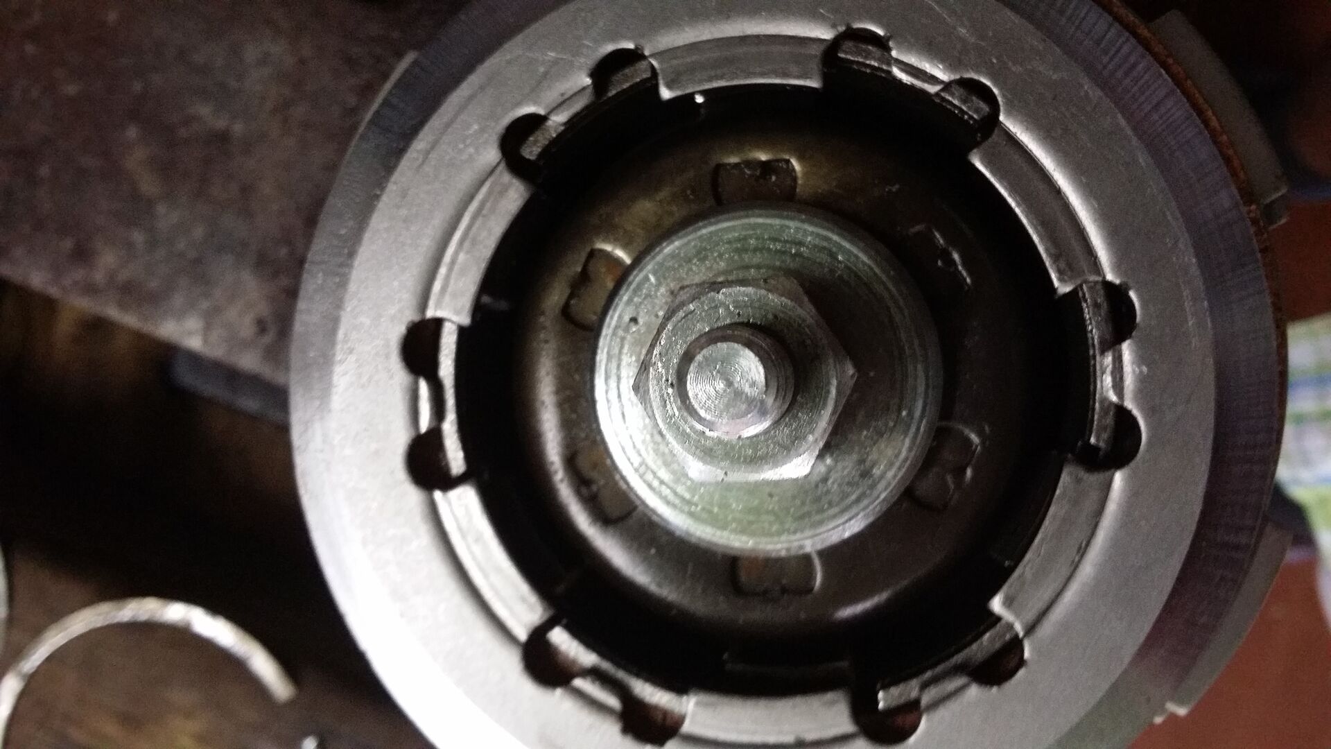

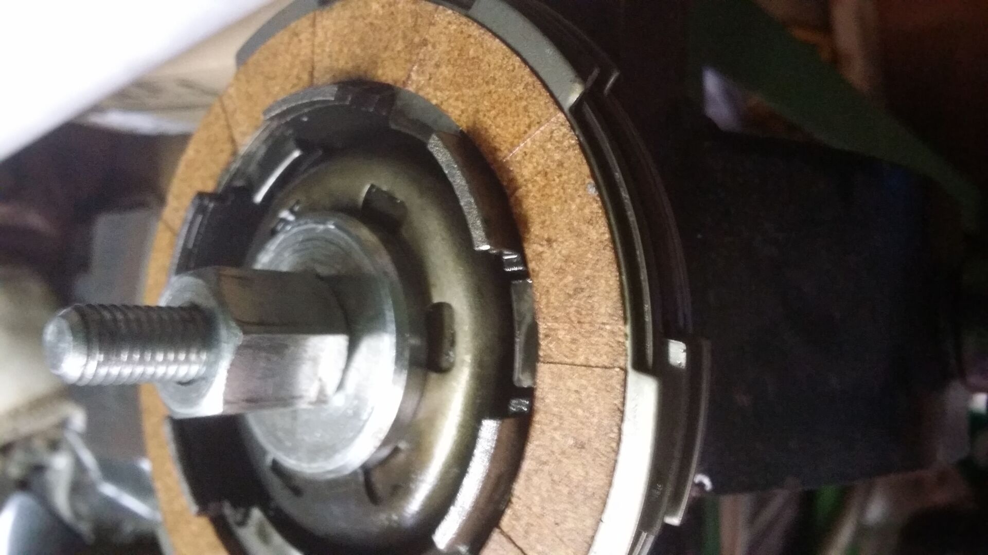

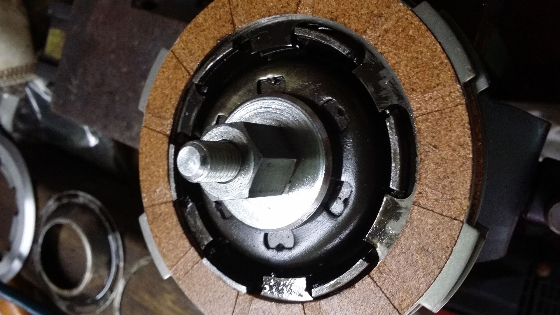

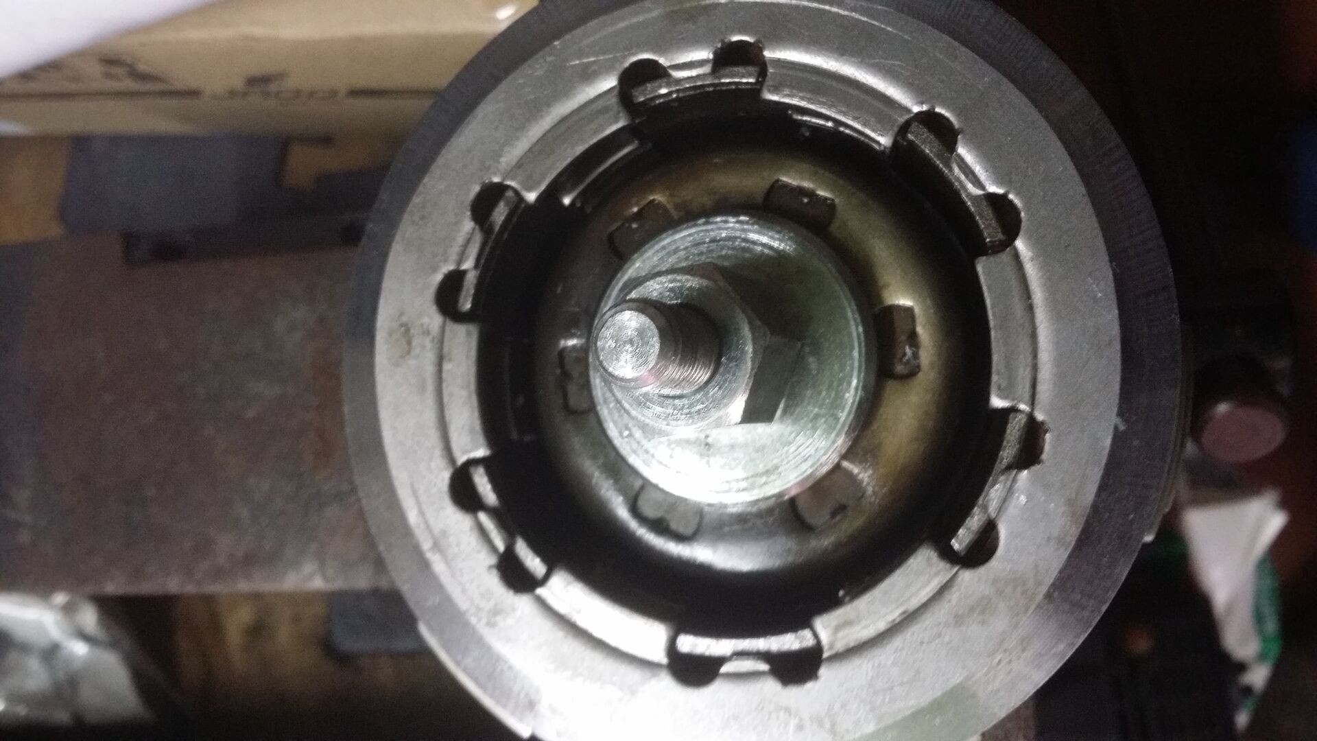

    • June 19, 2016 at 14:20
    Hallo
    Ich habe heute nochmal alles auseinander genommen und neu zusammengebaut. Ich bekomme die Grundplatte nicht über den Korb. Beim ersten auseinanderbauen, noch mit den alten Belägen musste ich die Grundplatte mit einem Schraubendreher abhebeln. Sitzt sehr fest drauf. Aber das draufmachen der Grundplatte stellt sich sehr schwierig dar. Werde ihn doch in die Wekstatt bringen müssen.
    Hier nochmal Fotos. Müsste eigendlich soweit alles richtig sein. Bis auf die letzte Platte.

    • June 19, 2016 at 19:57
    Auch wenn ich mir weiterhin nicht vorstellen kann, dass diese Platte mal auf diesen Kupplungskern gepasst haben soll - bevor du eine Werkstatt aufsuchst, mach doch den Spanner noch einmal auf und versuch mal diese Platte ohne jeden Unterbau - Federn, und weitere Scheiben - auf den Kern aufzusetzen.
    Ich bin ziemlich sicher, dass der Kupplungskern nach außen gedrückt / aufgeweitet ist, wie MBT / T4 schon geschrieben hat

    • June 19, 2016 at 20:17
    Das habe ich schon ausprobiert, da geht die Platte auch nicht drüber. Genau der Kern ist irgendwie bisschen zu gross.
    Werde mal versuchen die 6 Teile ein wenig nach innen zu drücken.

    • June 20, 2016 at 12:43
    Bist du sicher, dass das alle 6 Arme betrifft ? Vielleicht ist eine neue - oder auch gebrauchte - Teil die bessere Alternative...

    • June 22, 2016 at 10:10
    wieso kaufst du dir nicht einfach ne neue Grundplatte ?
