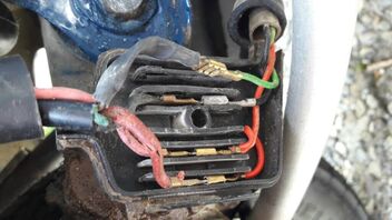

    • June 19, 2016 at 15:24
    Hier mal ein Bild
    Gesendet von meinem SM-T530 mit Tapatalk

    • June 19, 2016 at 17:18
    Ich kenne mich mit deinem Modell zwar nicht aus, aber die Isolierung der Kabel auf der Linkenseite sehen nicht mehr so gut aus. Das würde ich mir auf jeden Fall mal genauer anschauen.

    • June 19, 2016 at 17:39
    Hab mir schon neue kabel bestellt.
