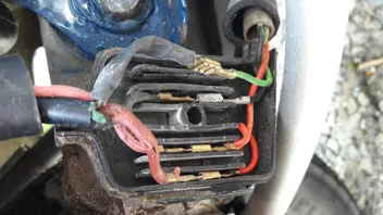

  • Daniel87
    56
    Vespa v5a1t
    • June 19, 2016 at 15:24
    Hier mal ein Bild
    Gesendet von meinem SM-T530 mit Tapatalk

  • Niwes23
    100
    560
    92
    67354 Römerberg, Deutschland
    Vespa 150 Sprint Veloce, VNB1, V50 Special
    • June 19, 2016 at 17:18
    Ich kenne mich mit deinem Modell zwar nicht aus, aber die Isolierung der Kabel auf der Linkenseite sehen nicht mehr so gut aus. Das würde ich mir auf jeden Fall mal genauer anschauen.
  • Daniel87
    56
    Vespa v5a1t
    • June 19, 2016 at 17:39
    Hab mir schon neue kabel bestellt.
