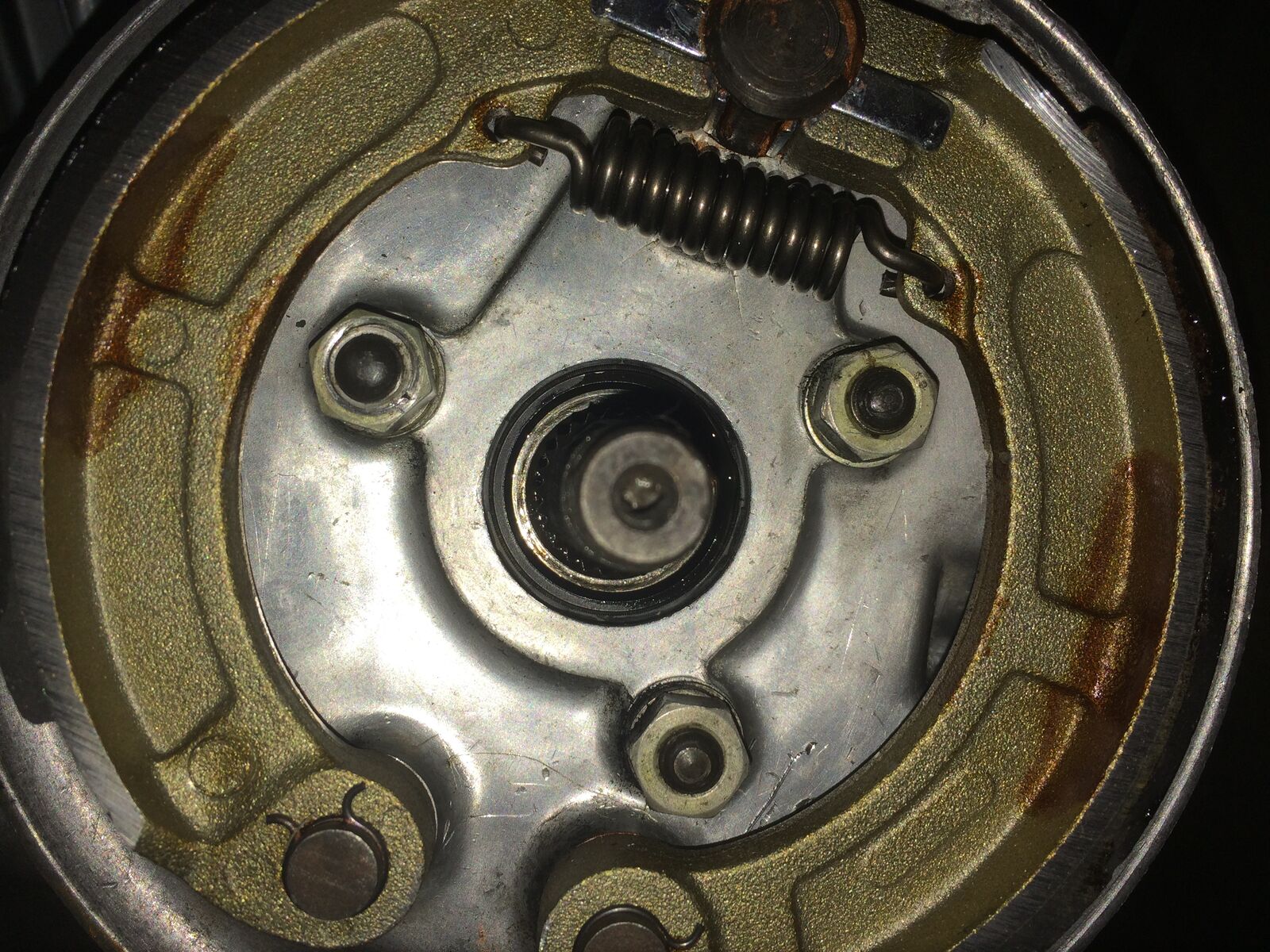

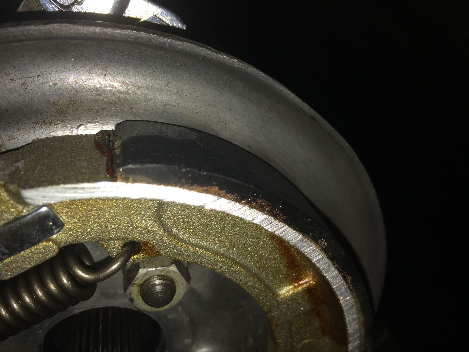

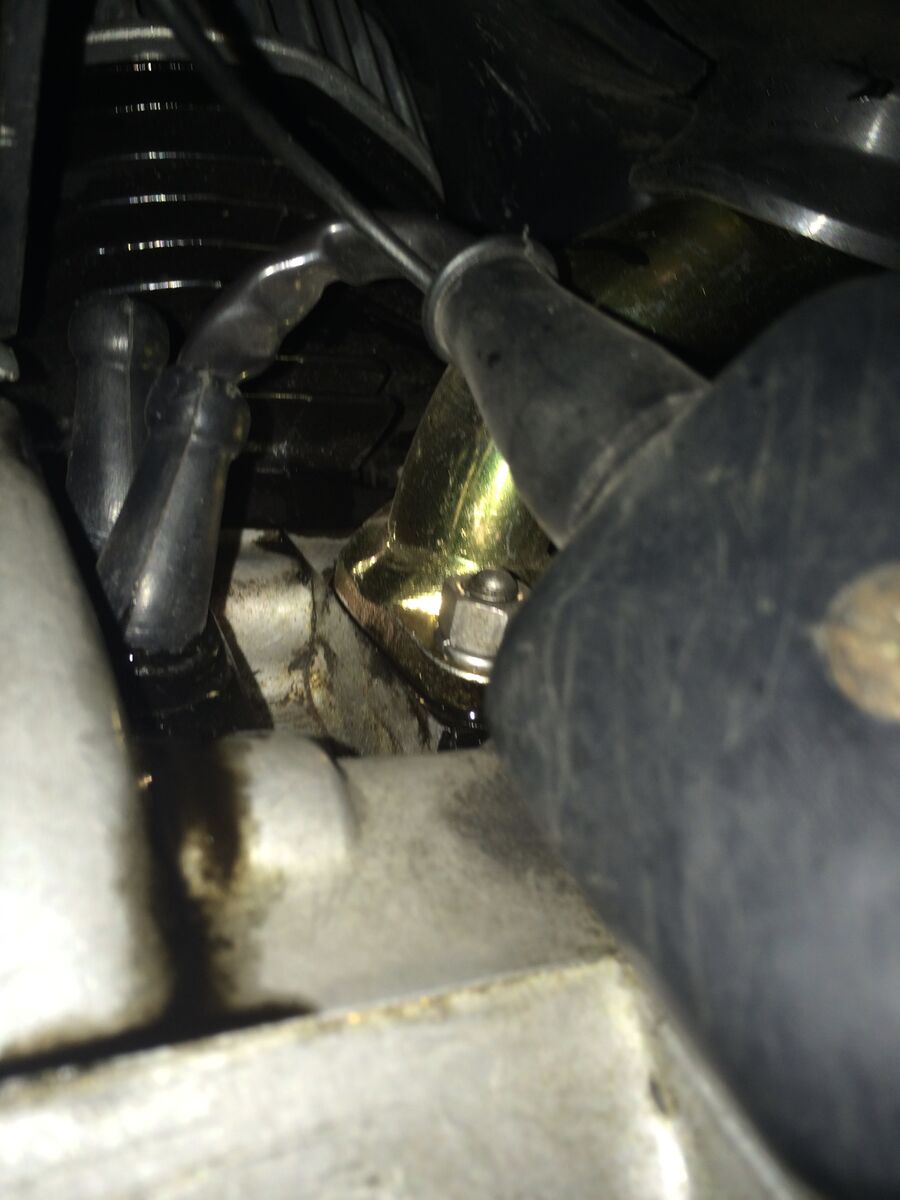

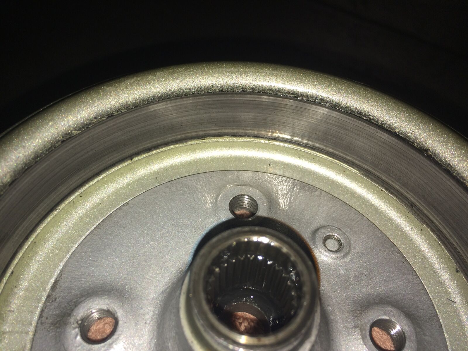

    Hallo Leute,
    Habe neulich meine Bremsbeläge gewechselt weil die total versifft waren und auch die Bremstrommel die ich mit Bremsreiniger gesäubert habe.
    Ich war erst der Meinung das dies durch den undichten Krümmer verursacht wurde,da kam schon richtig was raus,der ganze Motor war voll.
    Am Wellendichtring/Antrieb ist mir nichts aufgefallen(wahrscheinlich weil eh alles voller Öl war).
    Nun habe ich wieder alles zusammengebaut,einen Tag gefahren und bremst wieder nicht,auseinandergebaut und ist wieder Öl vorhanden wenn auch gering(im Gegensatz zum ersten mal).
    Habe jetzt ein Foto vom Wellenring gemacht und es kommt mir vor,als wenn der unten rechts etwas vermackt/gewölbt ist und auch nur an der Stelle etwas feucht,kann es sein das der das verursacht?Weil beim Krümmer kommt auch wieder was raus(ich wechsle demnächst definitiv auf Banane).
    Ist die Bremstrommel eures achtens nach noch in Ordnung so,oder sollte ich die etwas abschleifen?
    Die Bremsbeläge selbst reicht es wenn ich die reinige oder?(weil die habe ich erst neu drauf)
    Lg Micha
    ps:übermorgen muss ich zum TÜV mit der und denke schaffe es nicht evt einen neuen zu verbauen.
    denke alles reinigen,direkt zum TÜV und hoffen das es solange trocken bleibt.

    Wenn nach so kurzer Zeit wieder Oel zu sehen ist, und bei der vorherigen Menge sowieso, ist der Wellendichtring hin.
    Mach den neu !
    Der Auspuffflansch sieht bescheiden aus. Den kann man hinbiegen, damit er passt. Die Beläge, einmal mit Oel vollgesogen, würde ich wieder ausbauen. Oel auf einer Bremse macht sich nie gut !!!

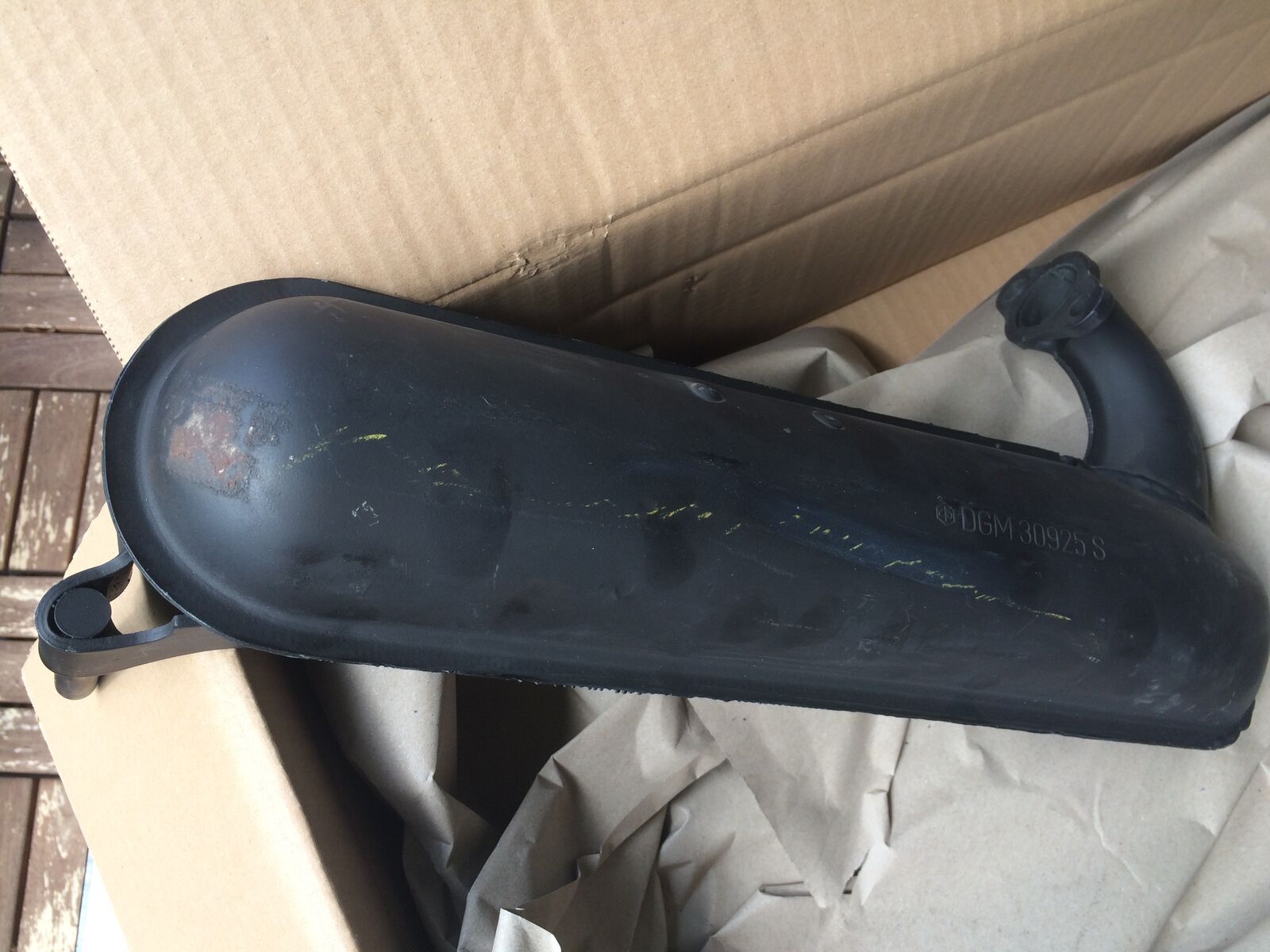

    so...alles getauscht und auch die Ursache für den Ölverlust gefunden,der Wellendichtring war verkehrt rum eingesetzt(kann natürlich auch so dicht sein,muss aber nicht).
    Hab den alten mit einer passendes Nuss ausgeschlagen(vorsichtig wegen Sitz),und der neue hat sich etwas eingeölt von Hand eindrücken lassen.

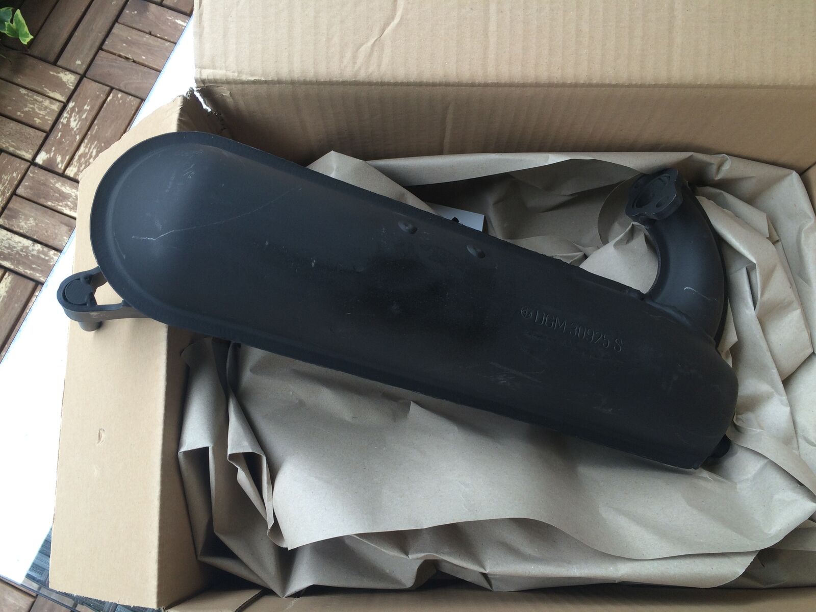

    Heute ist die Banane von SIP geliefert worden und sieht meines achtens nach schon ziemlich mitgenommen aus.
    Ausserdem hört es sich beim hin und her bewegen an,als sei da Sand drin :-/
    Muss man bei denen "Glück" haben ne einigermassen ordentlich aussehende zu erwischen oder sind die zum Großteil alle so?
    Ich spiel schon mit den Gedanken den wieder Retour und neuen bestellen.
    Die müssten ja eigentlich mit angeben Lagerspuren o.ä

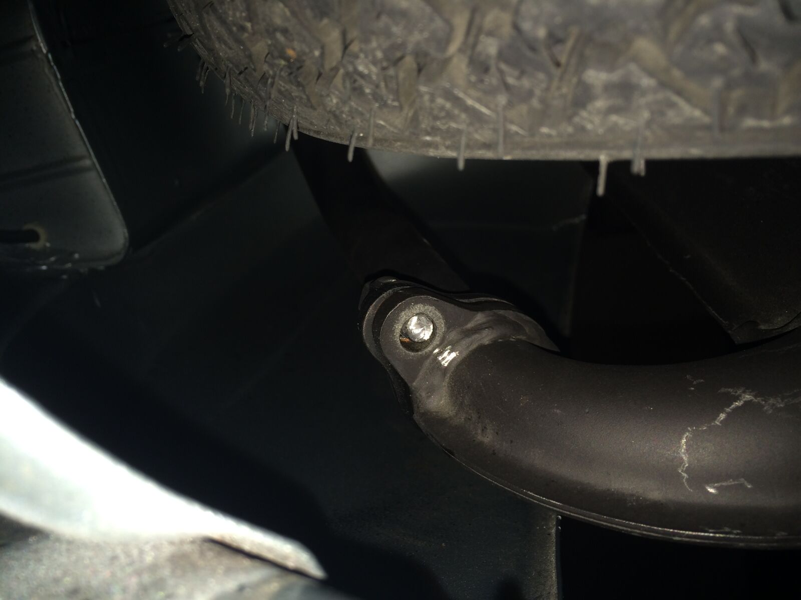

    sieht etwas besser aus,denke das die alle Lagerspuren haben aber der erste sah schon übel aus und gleich lackieren hatte ich jetzt echt kein Bock.
    Habe ihn auch schon montiert und muss sagen man merkt schon einen gewissen unterschied.
    Der Motor hat etwas besseren Anzug von unten heraus und die Gänge lassen sich auch etwas länger ziehen.
    Allerdings durfte ich mich auch wieder mal mit "Sito Qualität" ärgern siehe Foto 3. aber ok selber schuld hatte eh kein gutes Gefühl mit den Schrauben aber grad keine anderen zur Hand und dachte vielleicht klappt es ja mal.
    Die war noch nicht mal ganz drin und hatte sich auch noch normal drehen lassen.

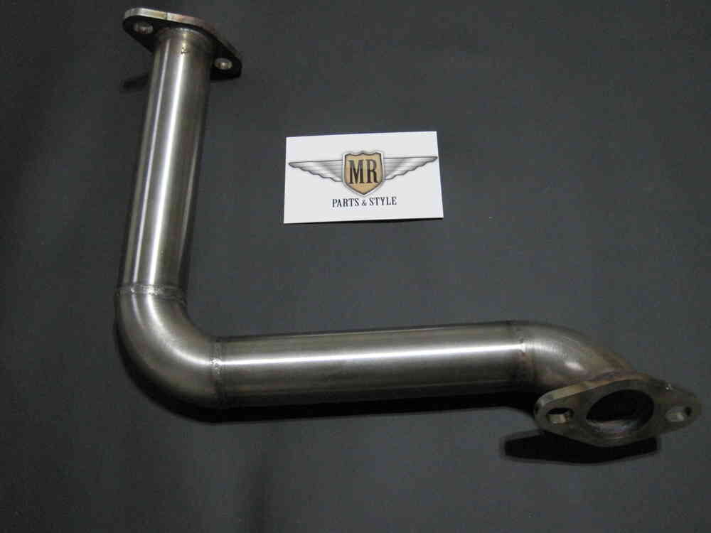

    Als Alternative zum Sito habe ich jemanden gefunden der diesen Krümmer hier anbietet.
    Soll auf V50 Kurhub/Banane passen,macht mir einen stabilen Eindruck ist allerdings nicht so günstig wie der Sito.

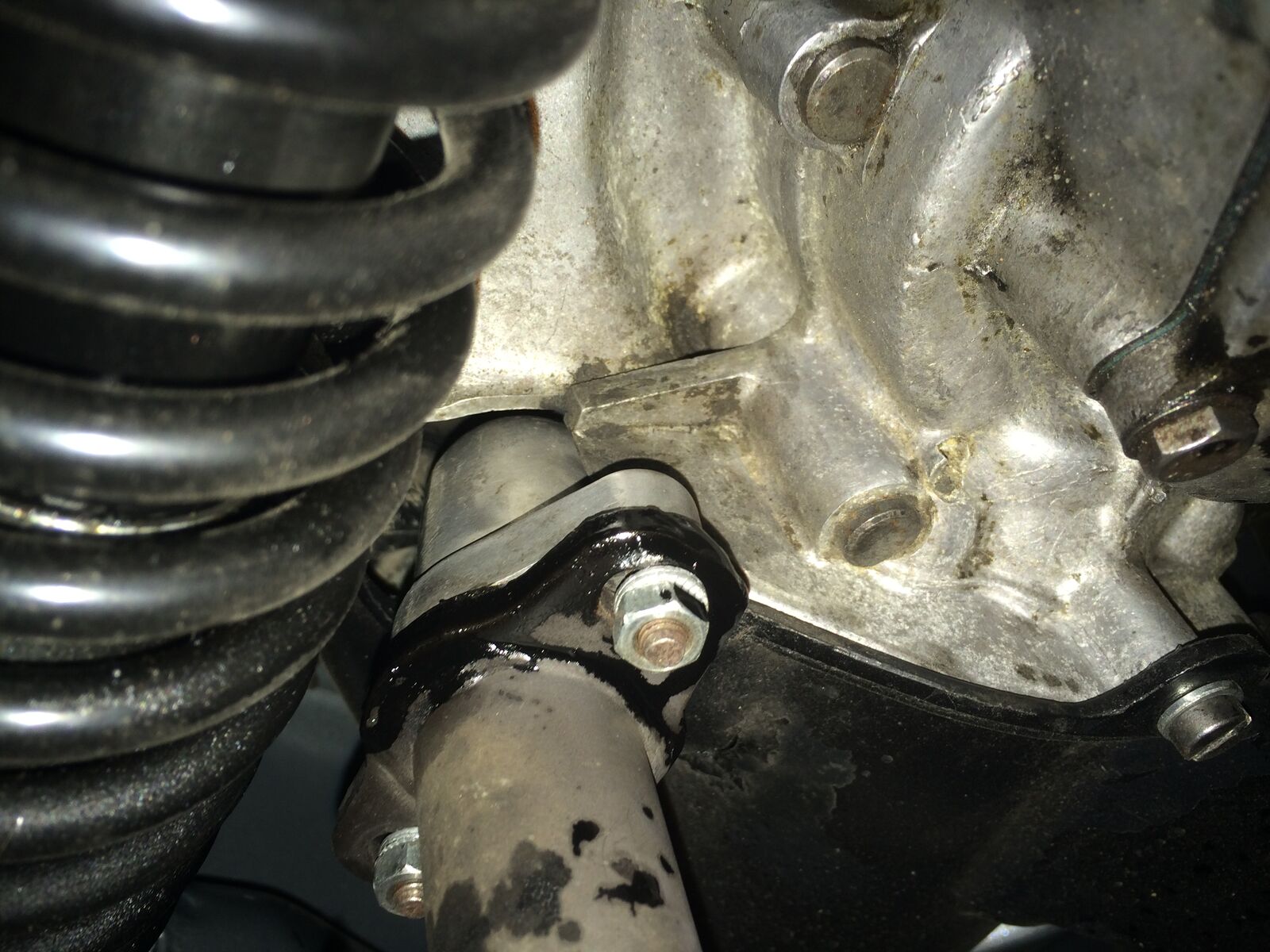

    Heute hatte ich ne längere Ausfahrt,mal trennt sie,mal nicht ganz,dachte mir noch ansonsten läuft der Motor super und ich bau die Kupplung halt nochmal aus,versuche es mit anderem Kupplungskorb.
    In der Garage zurück seh ich dann das Öl,sieht aus als käme es ASS/Zylinderfuß und Auspuffkrümmer auch wieder etwas.
    Daher denke ich wird es das beste sein den Block ziemlich zeitnah zu spalten,neu lagern/abdichten ect und bei der Gelegenheit ne vernünftige Kupplung zb von der XL2(zumindest hab ich das des öfteren hier schon gelesen das man mit der weniger Probleme hat).
    trotzdem danke nochmal,ich berichte dann bzw mache neuen Thread auf wenn ich Fragen bei der Überholung habe.
    schönes WE noch :)
