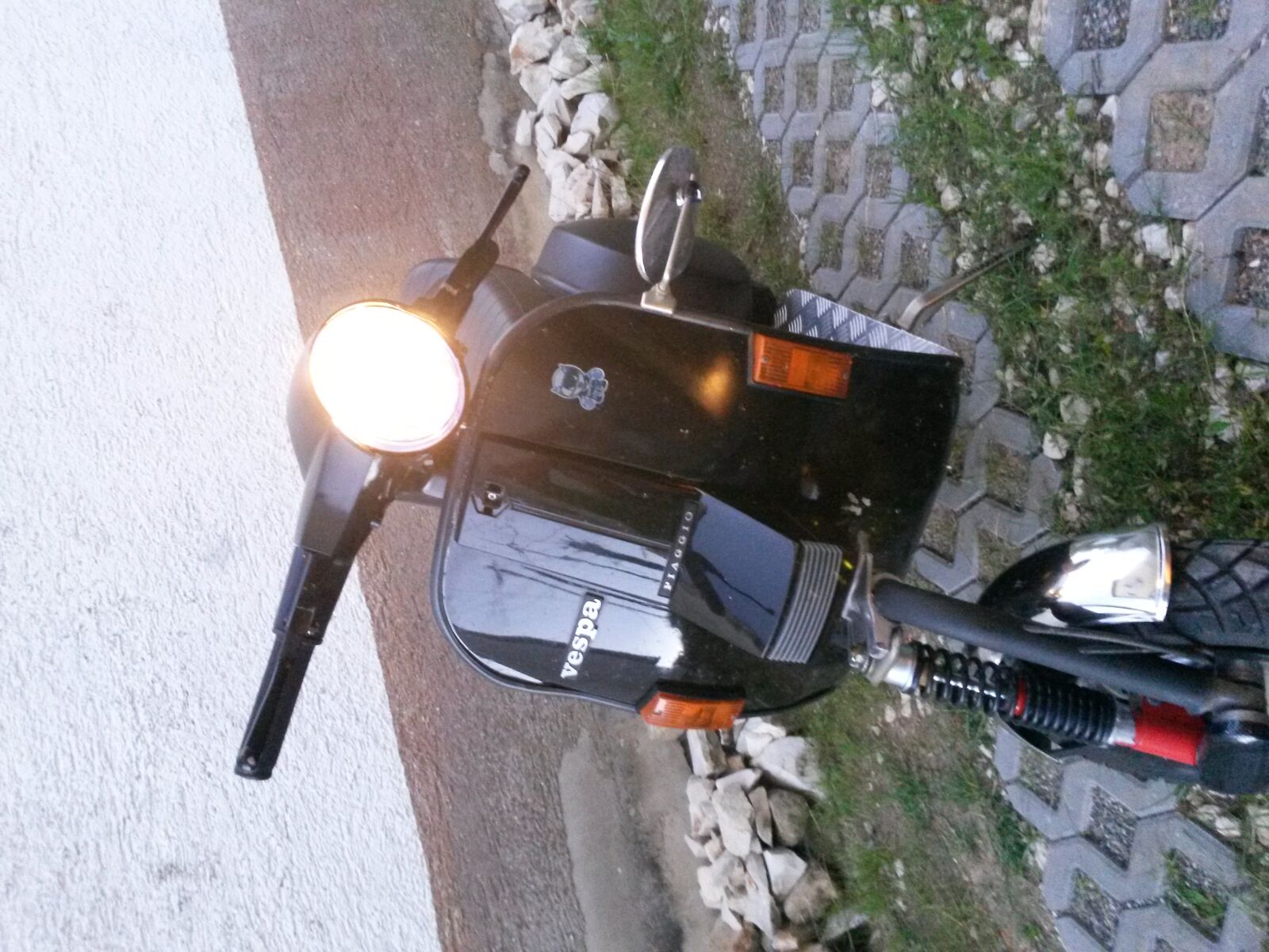

    • August 15, 2016 at 21:27
    • #32
    glaub die Lichtmaschine ist mit dem 55W Leuchtmittel gut beschäfftigt 8o
    Hatte am Samstag die erste Nacktfahrt damit und muss sagen -geil!
    Hat sich gelohnt
