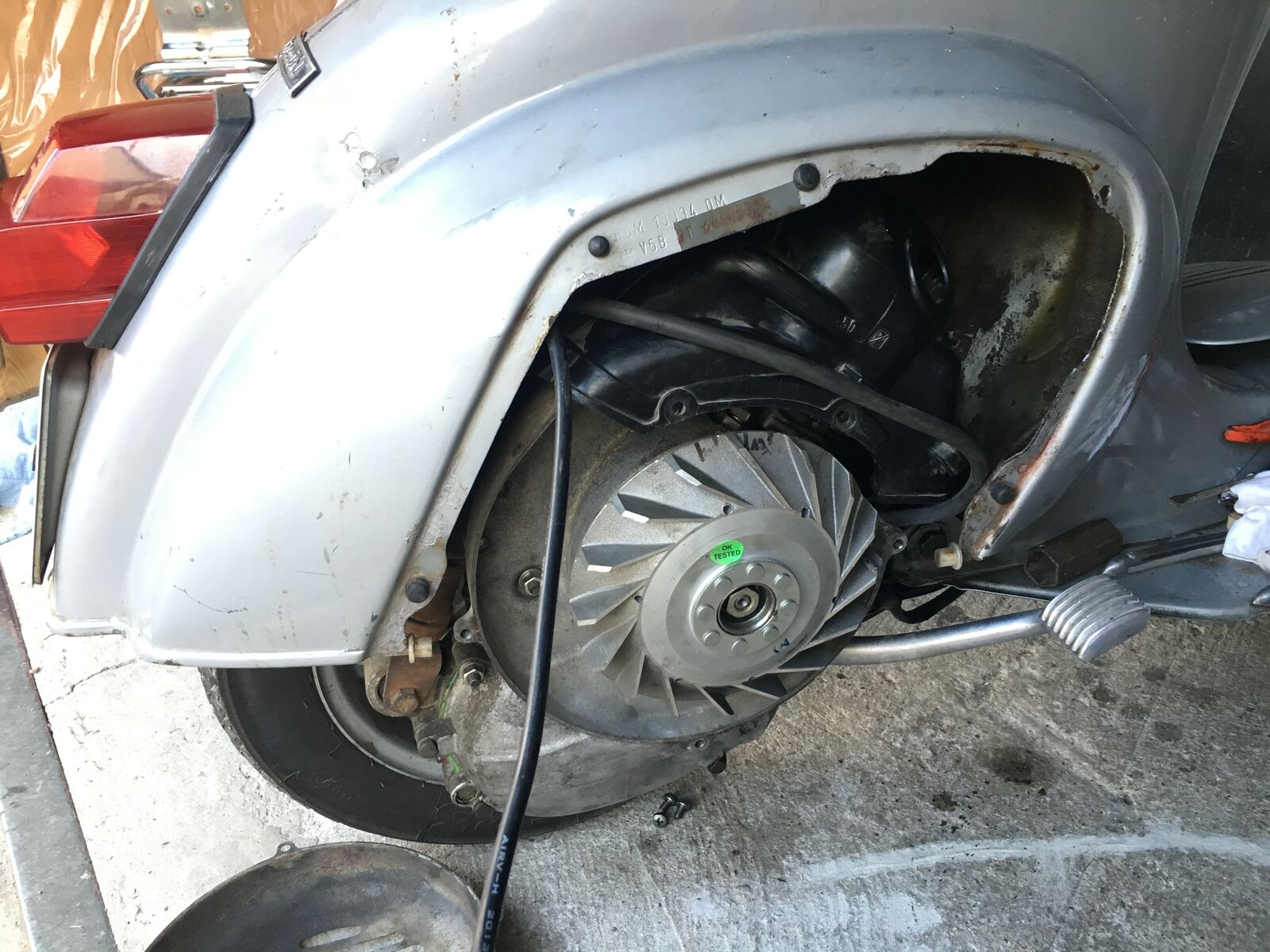

    Moin
    Mach mal ein bild von der mitte des polrades wo es auf der kurbelwelle sitzt. Wenn ein gummistöpsel drin ist vorher bitte raus machen.

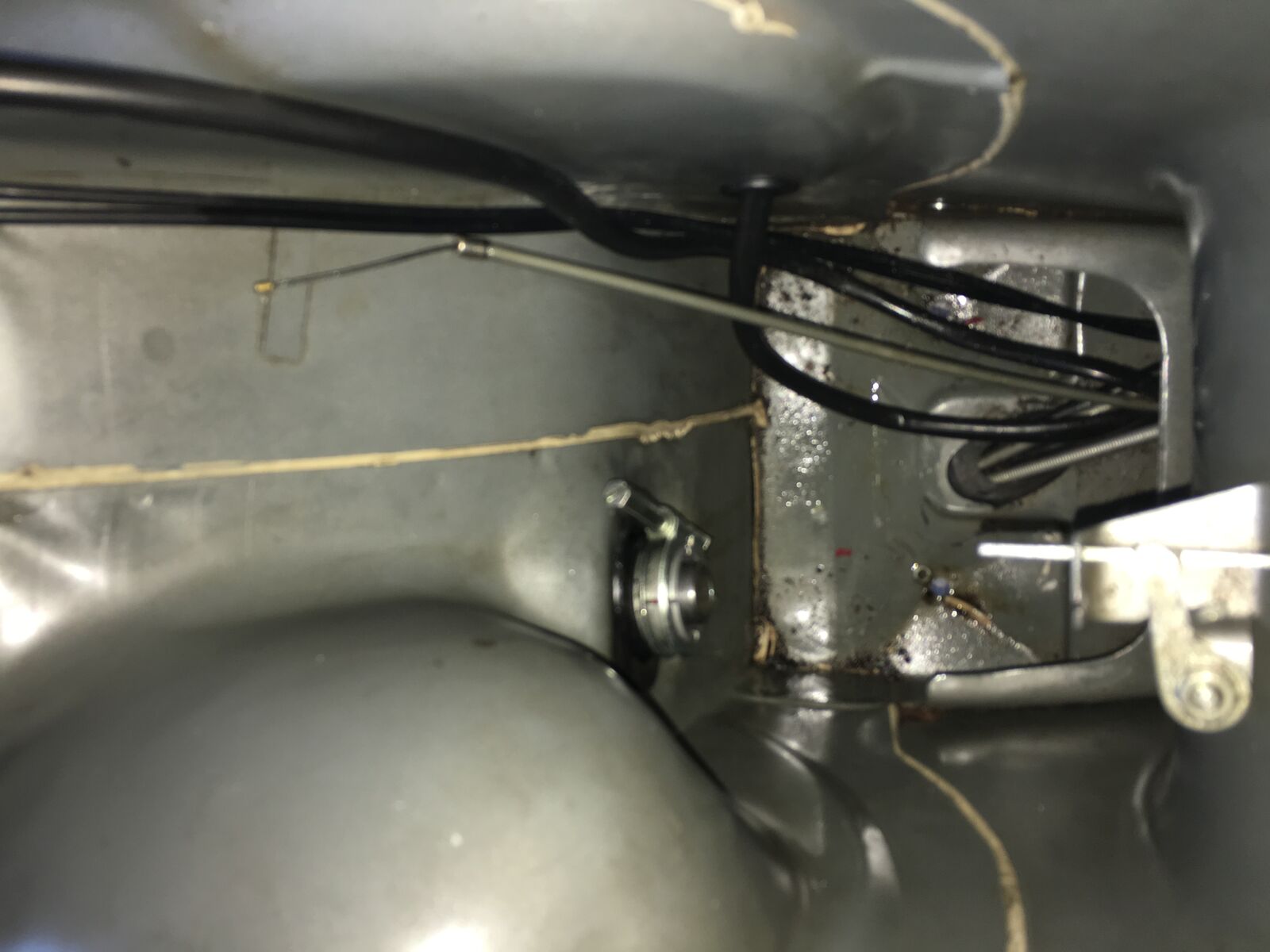

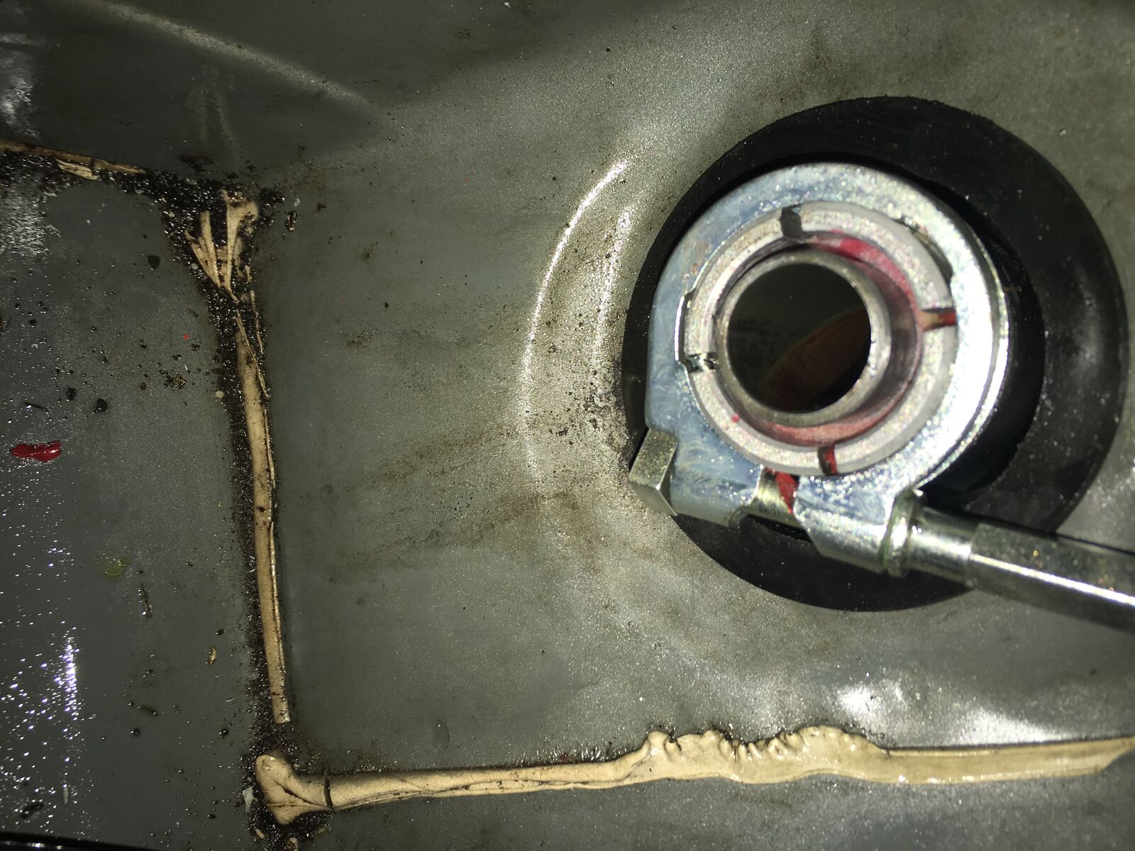

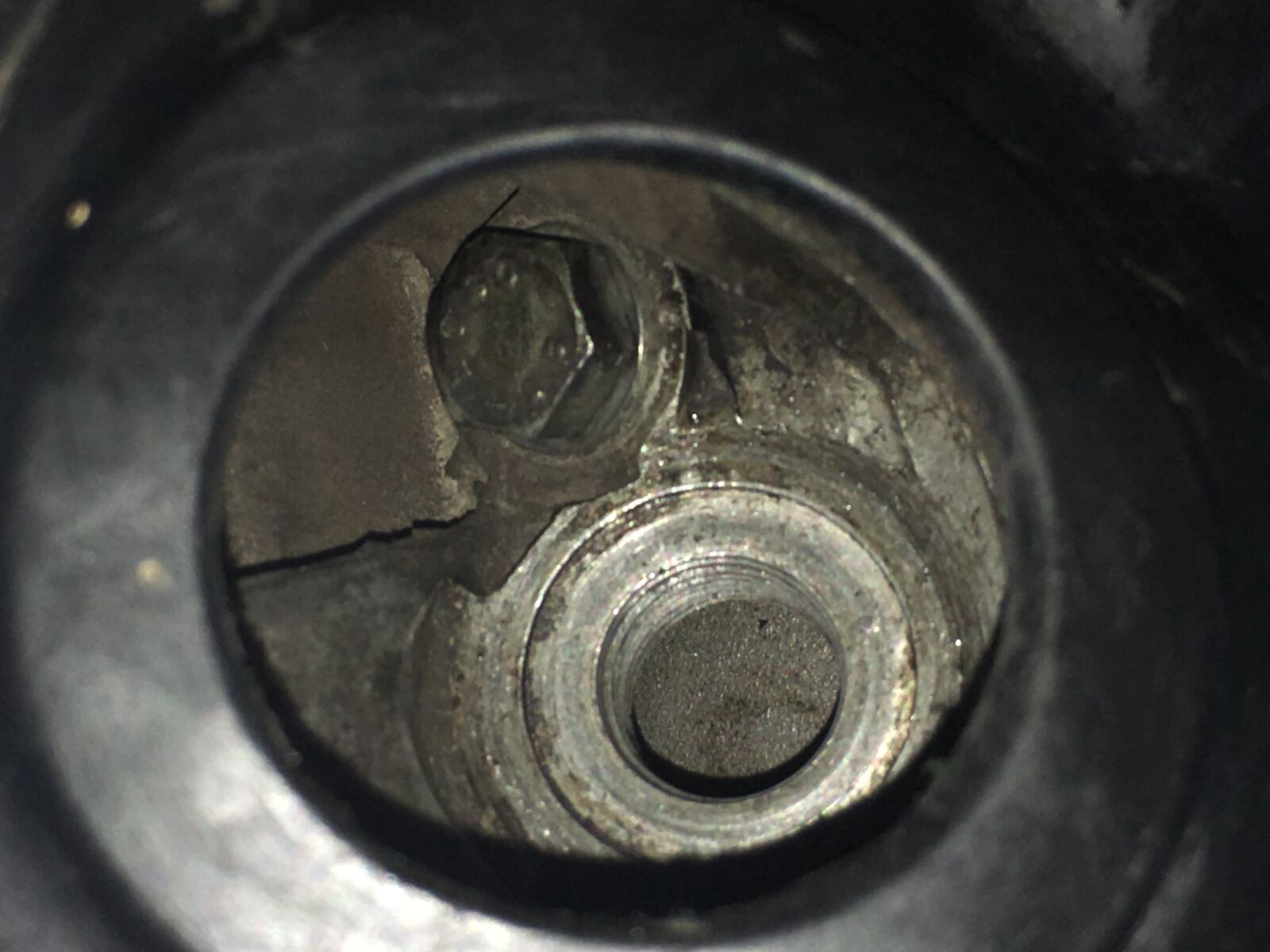

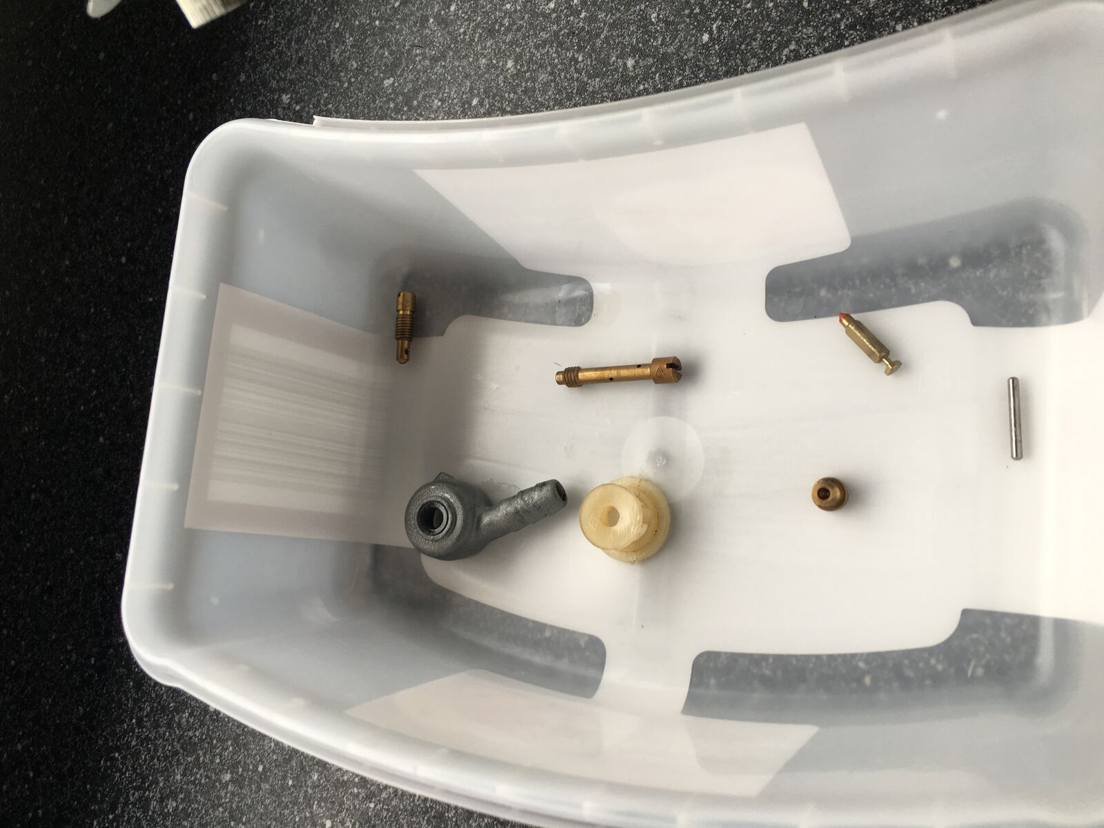

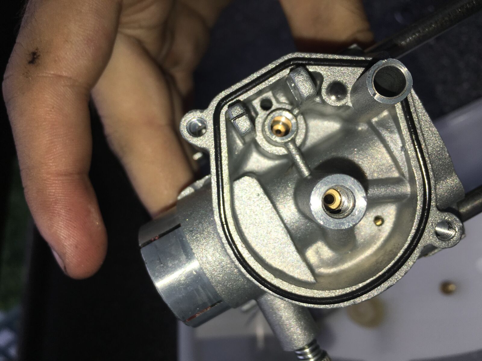

    • July 26, 2016 at 21:34
    Hallo Leute
    Also heute habe ich wieder den vergaser zerlegt und gereinigt mit Waschbenzin und Drucklust. Danach geprüft ob Sprit aus dem Tankschlauch kommt ... Hahn aufgedreht und die Hand und Jenas waren komplett Nass X/
    Hier ein Videolink zu meinem Zündfunken in SlowMotion :
    Externer Inhalt youtu.be
    Und dann habe ich alles zusammengebaut und gekickt auch mit StartPilot .. Leider nichts
    Anschließend hab ich keine Ruhe geben können und hab sie angeschoben und im 2. Gang kommen lassen .. Ich denke sie gab eine Muchs von sich .. Sobald ich minimal Gas gegeben hab geht sie aus aber sie blieb auch nicht an ..
    Hier ein Videolink dazu :
    Ich hoffe die links gehen .. Und was ich noch dazu sagen wollte .. Ich habe da wieder den Sprit reingekracht der vorher drin war (6monate alt) morgen werde ich da mal neuen reinmachen mal gucken ob das was ändert ...
    Im Anhang noch paar Fotos vom zerlegen ... Achja der Kolben hat sich mit der Fingerspitze sehr trocken angefühlt (Foto im Anhang)
    Leute ich bin überfragt und weiß nicht weiter || Danke euch
