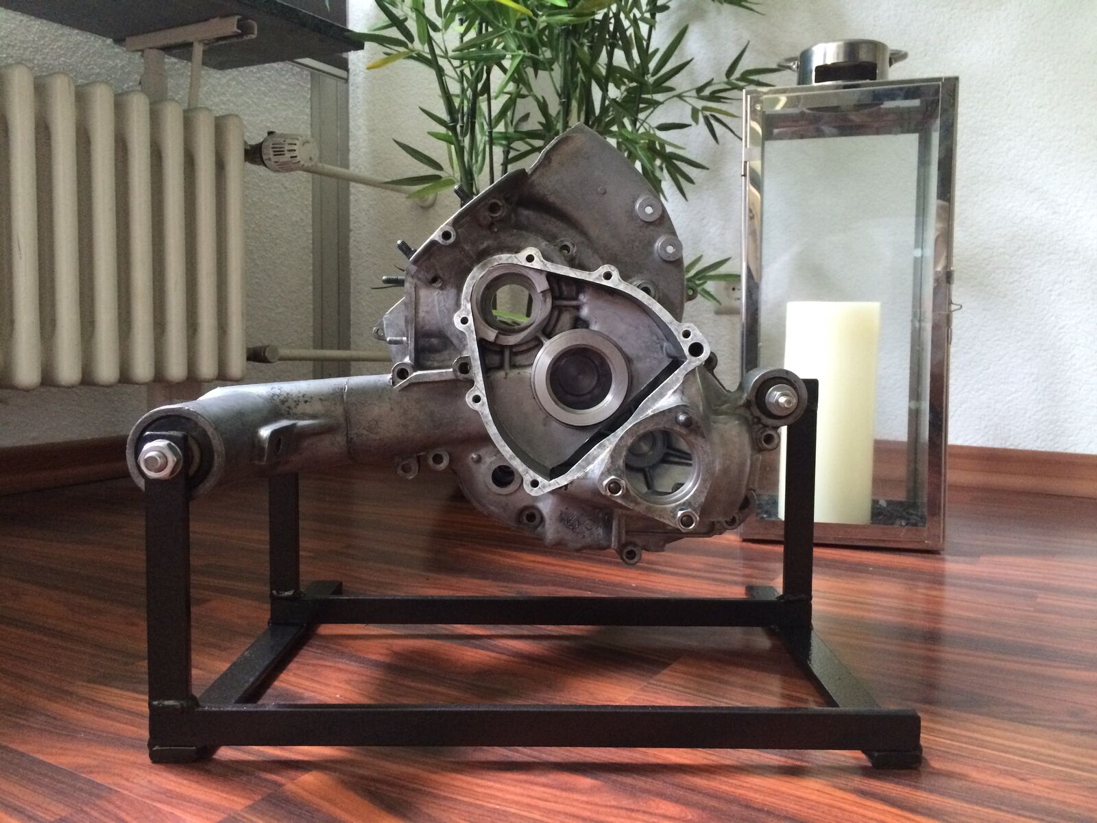

    Hallo Gemeinde,
    nach langer Überlegung und diversen Reparaturen am Motor die zu keinem Ergebnis geführt haben(Falschluft/Ölverlust usw)habe ich mich dazu entschloßen diesen zu zerlegen(was ich bereits gemacht habe) und neu aufzubauen.
    Ich schraube zwar schon seit Ewigkeiten an Vespas rum und beschäftige mich mit der Materie,aber komplett überholt wird dieser mein erster Block sein,bin jedoch guter Dinge.
    Die Motorhälten sind soweit in Ordnung(keine Ausbrüche o.ä)und auch der Drehschieber ist OK.
    Der Aufbau wird sich über längere Zeit ziehen und ich möchte obwohl es schon zahlreiche Beschreibungen gibt diesen hier im Forum dukumentieren(vielleicht kann das auch anderen Usern helfen)und auch ich werde mit Sicherheit einige Fragen haben und starte somit auch gleich mit den ersten.
    1.Die O-Ringe Schaltarm/Kupplungshebel sind von der Grösse gleich oder?SIP bietet den Standard und verschiedene im Übermaß.
    Ich würde gerne jeweils einen im Übermaß verbauen,hat jemand Erfahrung welcher wo am sinnvollsten ist(oder ob nötig)?Der O-Ring Kickstarterwelle wird Standard und in einem Übermaß angeboten,auch den Übermaß verbauen?
    2.Ist dieser Lagersatz zu empfehlen oder wer hat damit gute/schlechte Erfahrung gemacht
    Motor wird einen 75ccm/höchstens 102ccm bekommen aber das steht noch in den Sternen.
    wünsche allen ein schönes WE :)

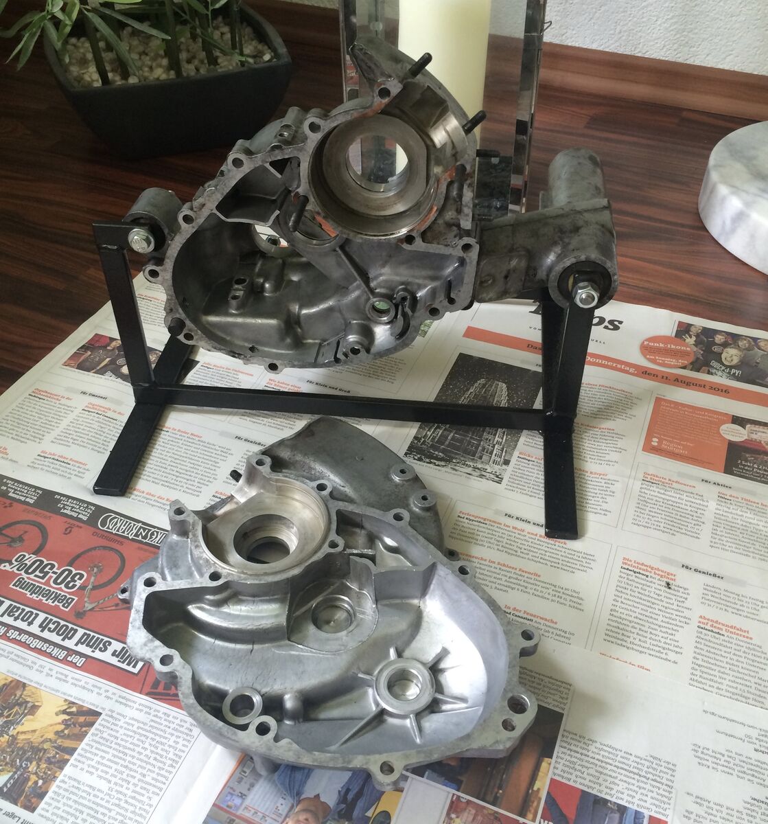

    Die Hälften habe ich mittlerweile gereinigt und bewußt nicht Hochglanz poliert o.ä,ich hätte zwar die Möglichkeit bei mir in der Nähe die Hälften Glasperlenstrahlen aber mir persönlich gefällt es einfach besser wenn man dem Motor trotz das er sauber ist seine Jahre noch ansieht,aber das ist einfach nur Geschmacksache.
    Wie ich bereits schon geschrieben habe bin ich was den Zylinder angeht noch unschlüssig,75ccm werden es auf jeden Fall da ich den bereits habe,spiele jedoch immer wieder mal mit dem Gedanken auf 102ccm umzurüsten und sollte daß dann doch der Fall sein,bin ich vermutlich froh darüber wenn ich bereits Ordentliche Lager verbaut habe.Dann werde ich wahrscheinlich den Lagersatz "Vespa Racing" beim SCK für 59; bestellen.
    Am Block selbst möchte ich nichts bearbeiten,selbst wenn es ein 102ccm wird,Vergaser würde auch max 19/19 werden.Denke alles höhere wäre eh Quatsch bei sonst originalem Block.

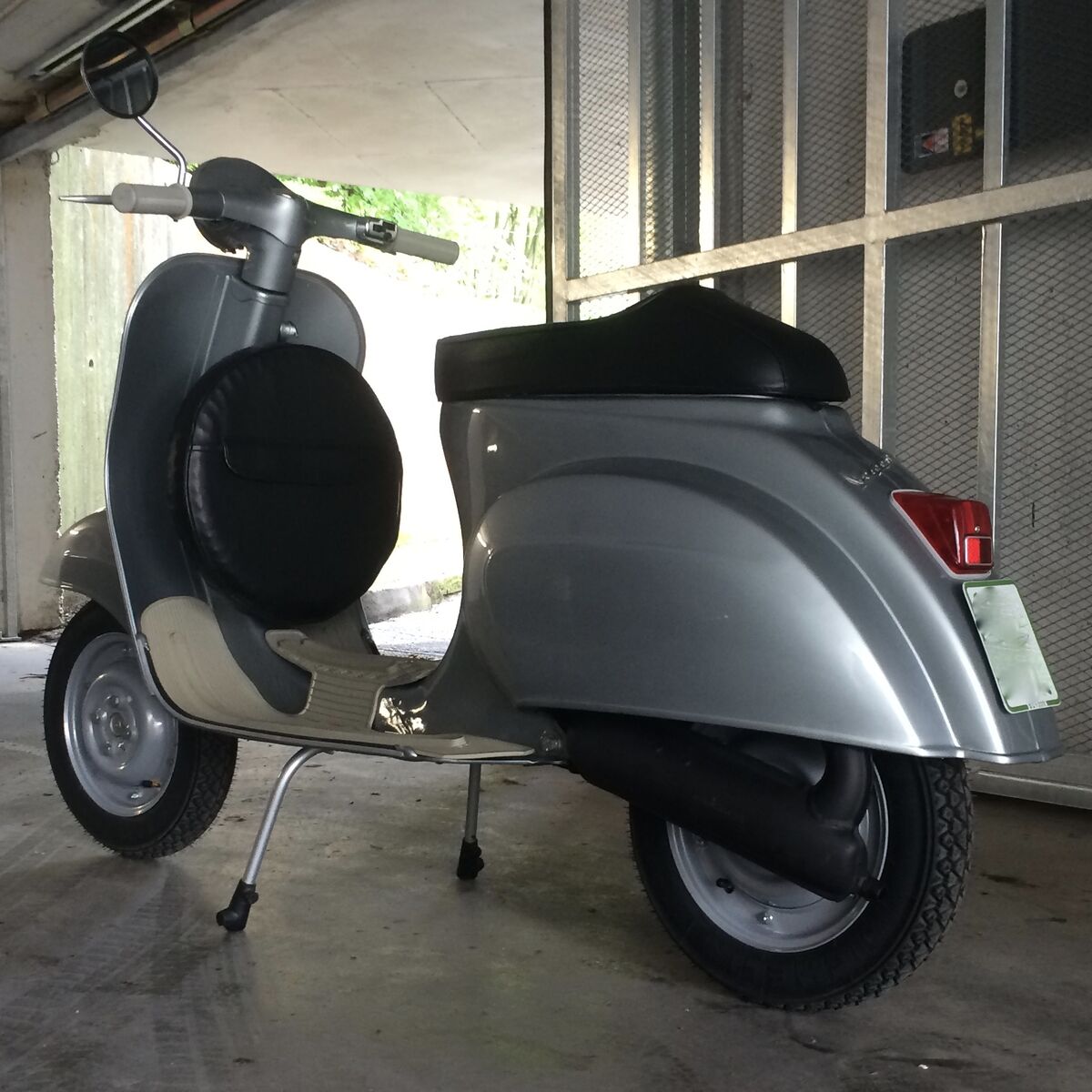

    Auspuff wird eine Piaggio Banane verbaut und die Mazzucchelli die ich neu bekommen habe ist eine Rennwelle,was jetzt aber eher Zufall war.
    Auf Foto 3 die Vespa auf die der Block dann verbaut wird :)

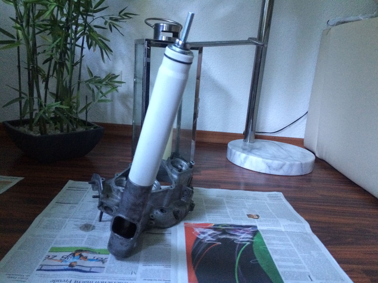

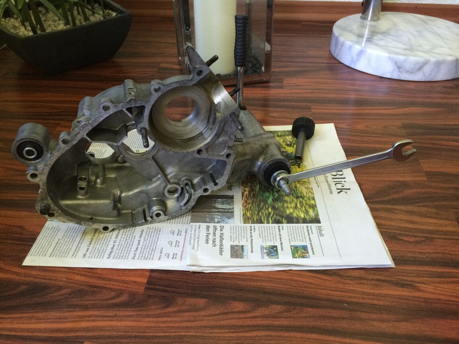

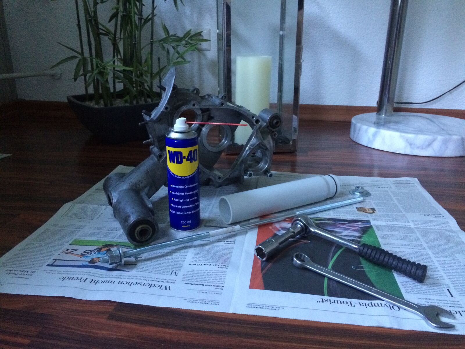

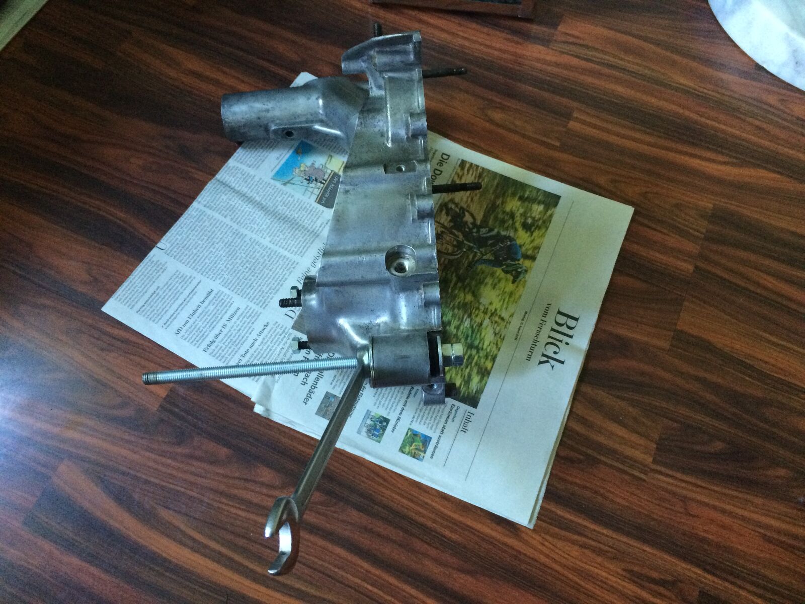

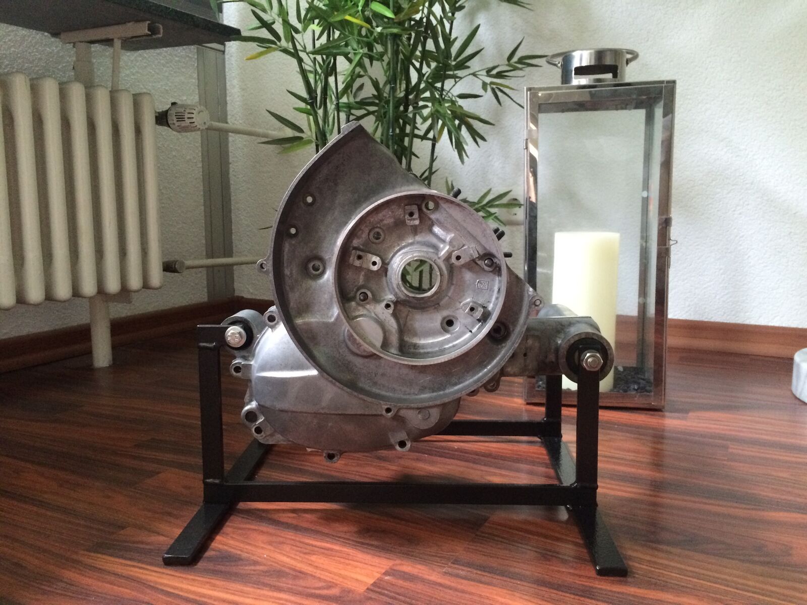

    Der Motor hing auch etwas schief in der Karosse und so habe ich mich heute mal dran gemacht die Silentgummis zu entfernen.
    Ging relativ einfach,mit einem Schraubenzieher versuchen etwas zwischen Gummi/Gehäuse/Stange zu kommen und in die Ritzen WD40 einsprühen,das macht man ringsum,danach mit einem selbstgebautem "Auszieher" aus dem Gehäuse ziehen.

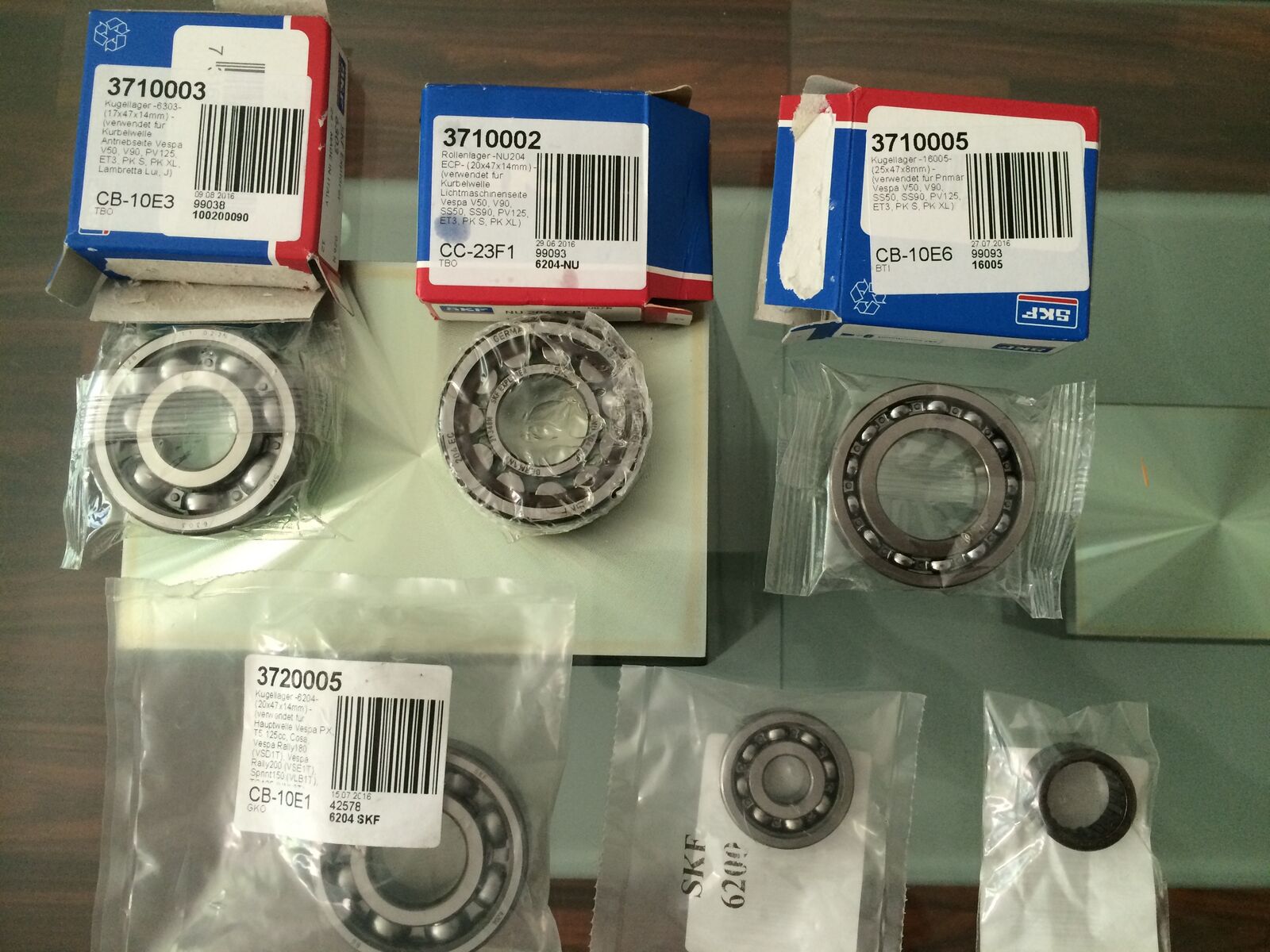

    Hallo Leute,

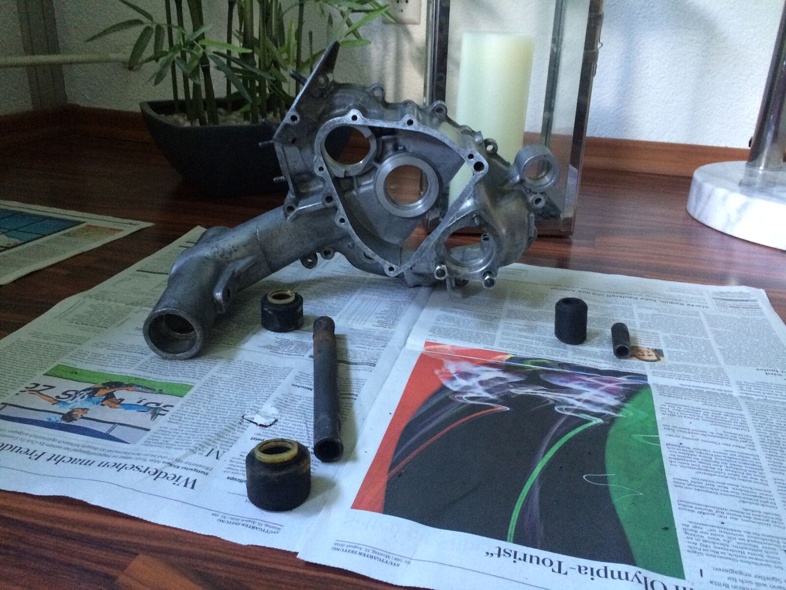

    habe Heute meine Silentgummis bekommen und bereits montiert.
    Die Montage geht relativ einfach,den letzten(geteilten)konnte ich(fast)per Hand eindrücken.Etwas Fett habe ich verwendet auch wenn dazu nicht geraten wird laut SC,habe die geteilten von BGM genommen.
    Die Lager habe ich auch bekommen und liegen bereits im Eisfach da ich diese Morgen Vormittag montieren möchte.
    Ich habe in der Sufu nicht das gefunden was mir jetzt helfen könnte bzw noch nicht,deswegen frage ich einfach mal freundlicherweise kurz hier(nicht vergessen das ist mein erster Motor,aber mit Wahrscheinlichkeit nicht der letzte).
    Bei Bestellung war ich der Annahme das dieses "geschlossene" Lager in die Antriebswelle verbaut wird und es sich empfiehlt den Dichtungsring(innerseits)zu entfernen der Besserung Durchflutung wegen,so habe ich das zumindest schon des öfteren mal gelesen.
    Nun steht auf der Verpackung das dieses Lager KW/Lima verbaut werden soll/wird.
    Meine Frage,so verbauen wie angegeben?
    Die Dichtungen beiderseits so lassen?
    Habe extra ein Foto gemacht welches auch die Bezeichnung zeigt(kam ja schon vor falsches Produkt/Verpackung).
    Wie gesagt ich möchte die Morgen schon einbauen und wäre über einen Tip dankbar.

    hat sich erledigt,habe eine passende Beschreibung dank chup4 gefunden :) ok....wenn man logisch denkt kann man sich die frage sparen(weiß ich jetzt auch :rolleyes: ).
    Ein "einfaches Lager" hätte es mit Sicherheit für meine Zwecke zwar getan,aber jetzt habe ich den Satz schon hier und verbaue den auch so.
    Also das Rollenlager ohne den Innenring einschlagen,diesen auf die Kurbelwelle "ziehen"(bis Anschlag?).

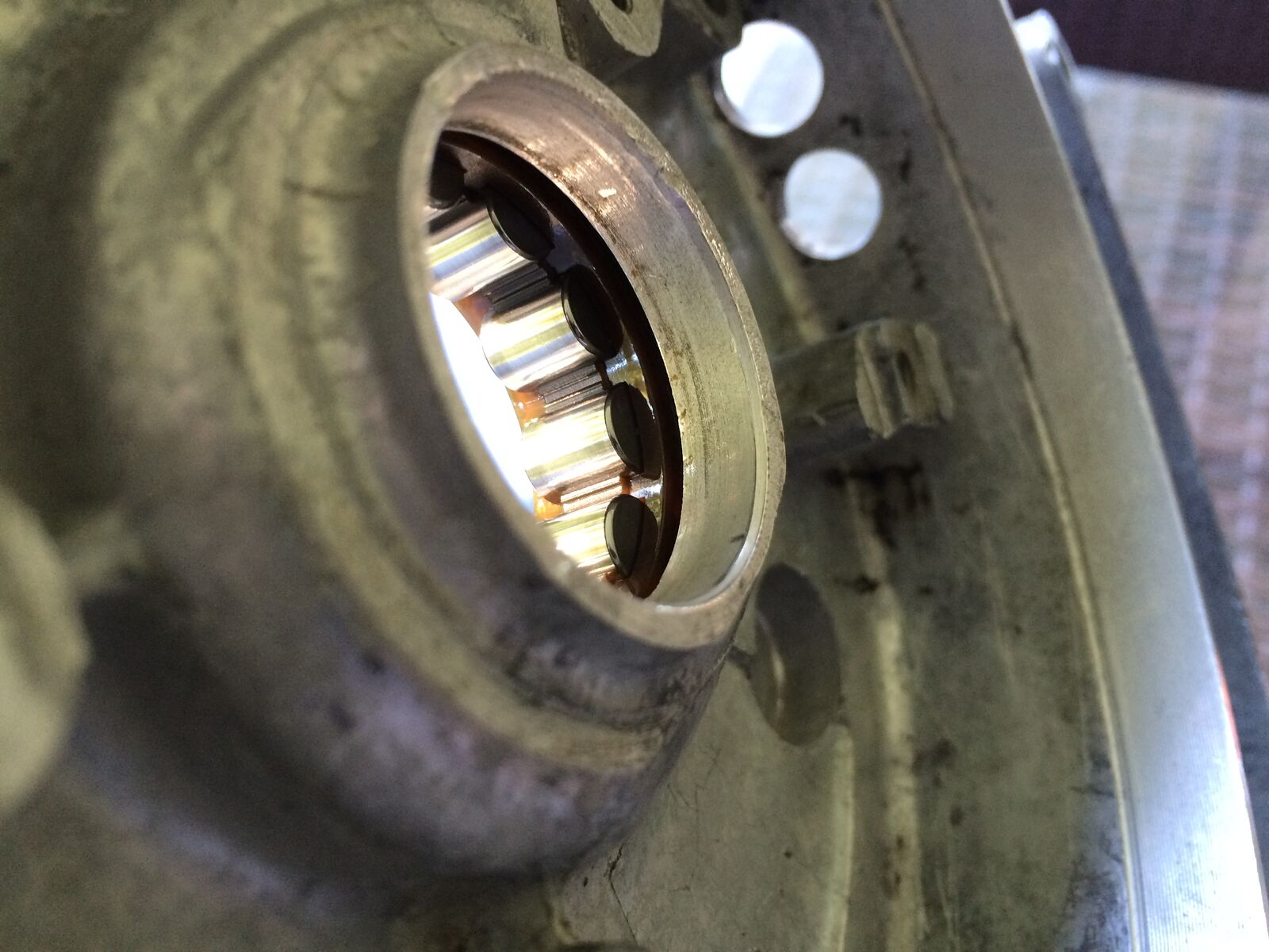

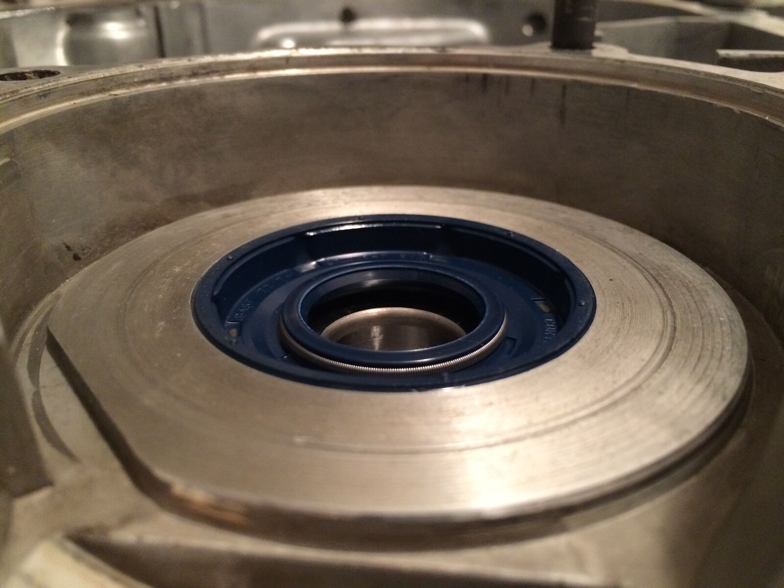

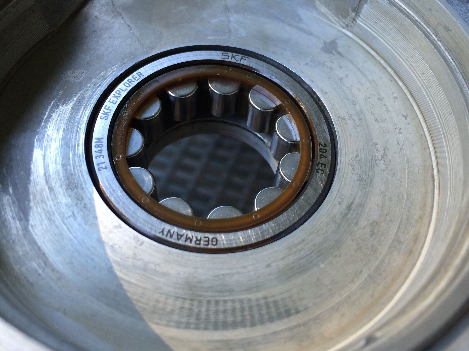

    Heute Morgen habe ich mich wie gesagt an die Lagermontage gewagt.
    Alle Lager waren über Nacht im Eisfach und die Sitze habe ich jeweils mit Heißluftfön erhitzt.
    Lager KW/K fast von alleine reingefallen
    Lager Primär/AW/NW auch sehr easy.

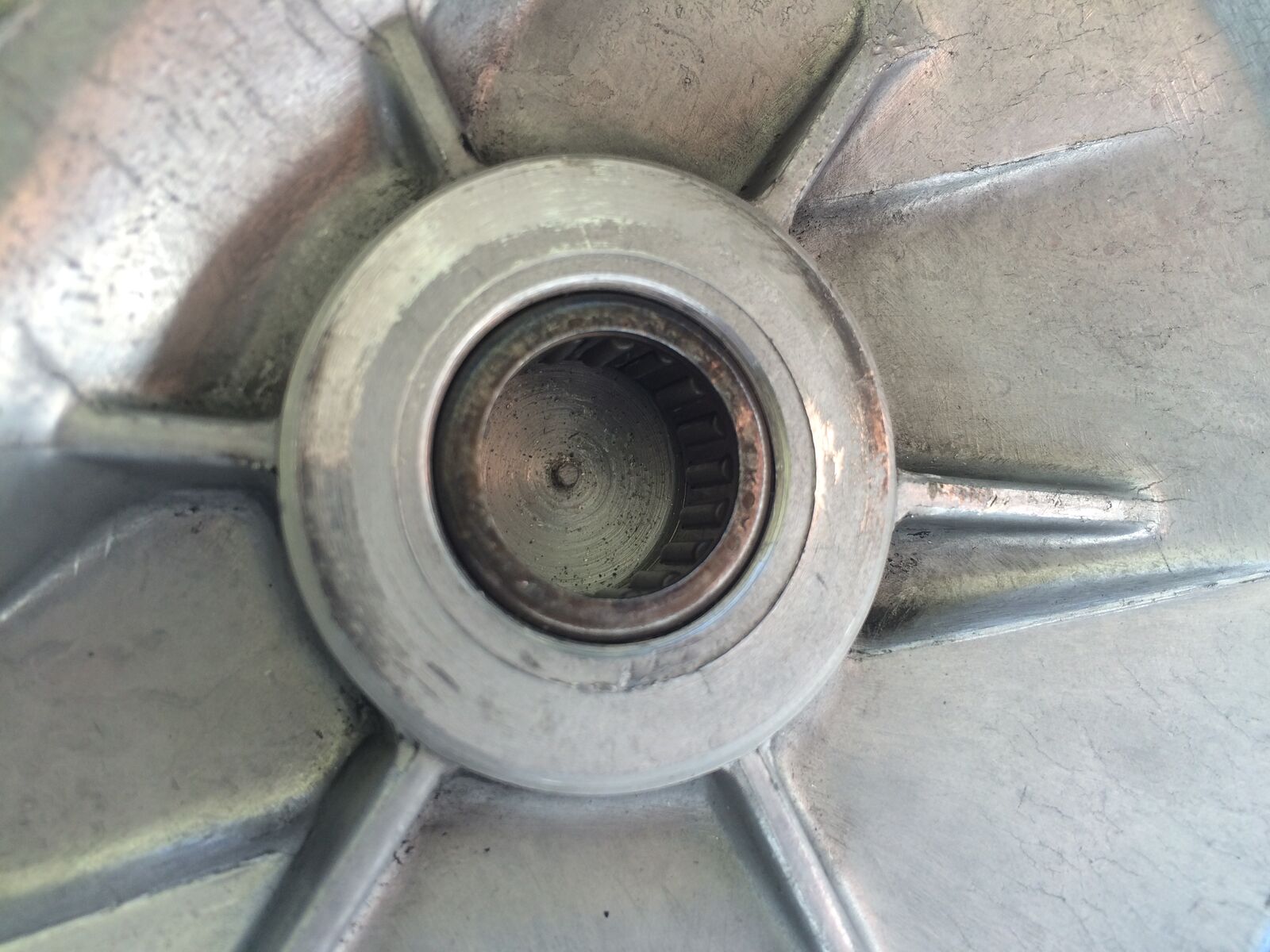

    Das "sympathische" Nadellager AW/Lima hatte sich leider beim ansetzen etwas verkantet und ich habe(eher vorsichtig)mit Gummihammer auf die Stelle geschlagen die noch nicht richtig im Sitzt war,dann hat es sich letztendlich auch einschlagen lassen ohne weitere Probleme.
    1.Frage zu Nadellager:sitzt das so ordentlich oder muß das tiefer?(das von der NW/Lima steht ja minimal über und war auch vorher so).
    2.Frage Wellendichtring ok so?Also das Lager dreht frei.
    3.Frage Lager KW/Lima sitzt das so auch ordentlich?Ist das Normal dieser Abstand,den man von der anderen Seite sieht?Vom logischen denken würde ich meinen das es in Ordnung ist und der Wellendichtring Lima nicht auf das Lager aufliegt wenn man den eindrückt.

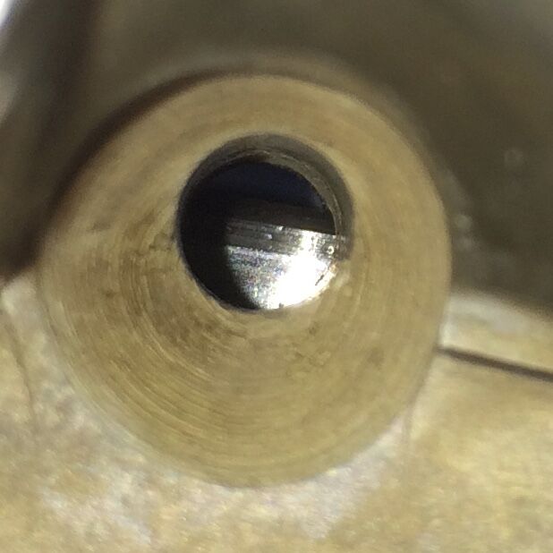

    • August 24, 2016 at 17:34
    Meine Vermutung/Hoffnung ist,das es so ok ist.
    Würde das Lager sich tiefer einschlagen lassen,wäre das Loch im Gehäuse für die Schmierung des Lagers vermutlich für den.....
    korrigiert mich wenn ich da falschliege ?(
