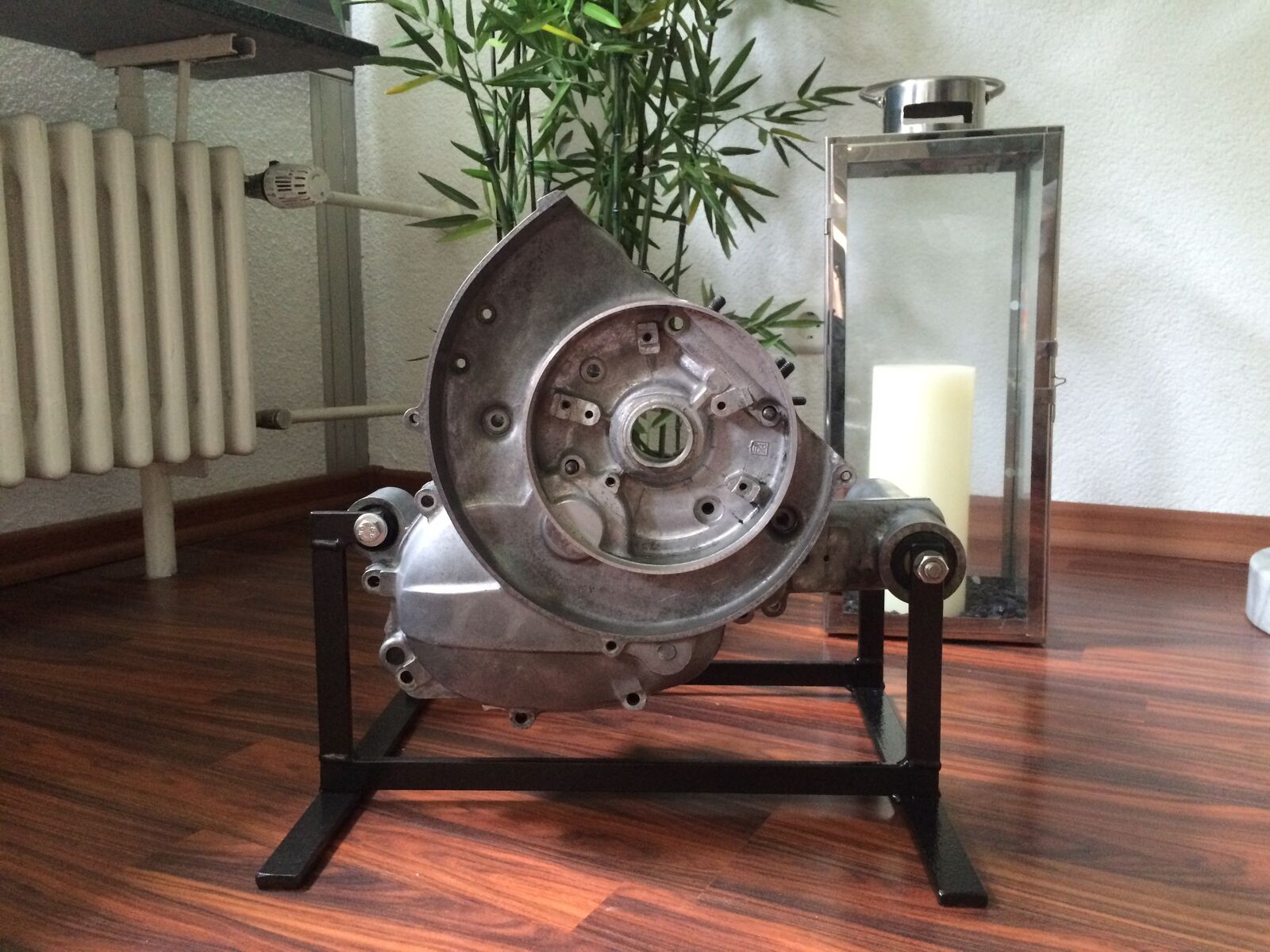

  • Hallo Gemeinde,
    nach langer Überlegung und diversen Reparaturen am Motor die zu keinem Ergebnis geführt haben(Falschluft/Ölverlust usw)habe ich mich dazu entschloßen diesen zu zerlegen(was ich bereits gemacht habe) und neu aufzubauen.
    Ich schraube zwar schon seit Ewigkeiten an Vespas rum und beschäftige mich mit der Materie,aber komplett überholt wird dieser mein erster Block sein,bin jedoch guter Dinge.
    Die Motorhälten sind soweit in Ordnung(keine Ausbrüche o.ä)und auch der Drehschieber ist OK.
    Der Aufbau wird sich über längere Zeit ziehen und ich möchte obwohl es schon zahlreiche Beschreibungen gibt diesen hier im Forum dukumentieren(vielleicht kann das auch anderen Usern helfen)und auch ich werde mit Sicherheit einige Fragen haben und starte somit auch gleich mit den ersten.

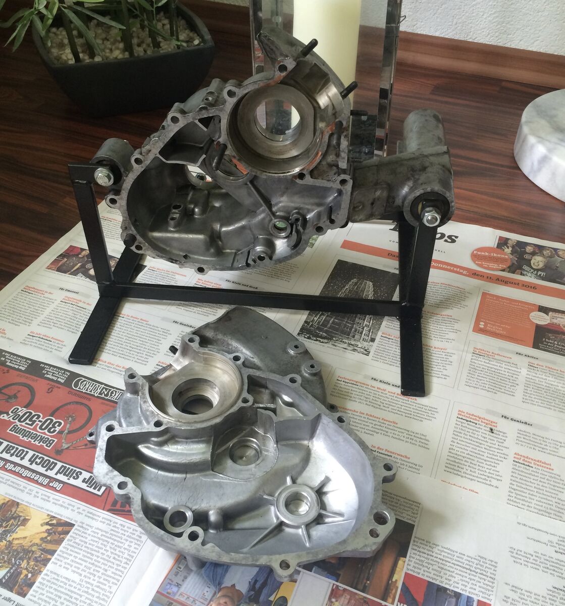

    Die Hälften habe ich mittlerweile gereinigt und bewußt nicht Hochglanz poliert o.ä,ich hätte zwar die Möglichkeit bei mir in der Nähe die Hälften Glasperlenstrahlen aber mir persönlich gefällt es einfach besser wenn man dem Motor trotz das er sauber ist seine Jahre noch ansieht,aber das ist einfach nur Geschmacksache.
    Wie ich bereits schon geschrieben habe bin ich was den Zylinder angeht noch unschlüssig,75ccm werden es auf jeden Fall da ich den bereits habe,spiele jedoch immer wieder mal mit dem Gedanken auf 102ccm umzurüsten und sollte daß dann doch der Fall sein,bin ich vermutlich froh darüber wenn ich bereits Ordentliche Lager verbaut habe.Dann werde ich wahrscheinlich den Lagersatz "Vespa Racing" beim SCK für 59; bestellen.
    Am Block selbst möchte ich nichts bearbeiten,selbst wenn es ein 102ccm wird,Vergaser würde auch max 19/19 werden.Denke alles höhere wäre eh Quatsch bei sonst originalem Block.
    Auspuff wird eine Piaggio Banane verbaut und die Mazzucchelli die ich neu bekommen habe ist eine Rennwelle,was jetzt aber eher Zufall war.
    Auf Foto 3 die Vespa auf die der Block dann verbaut wird :)

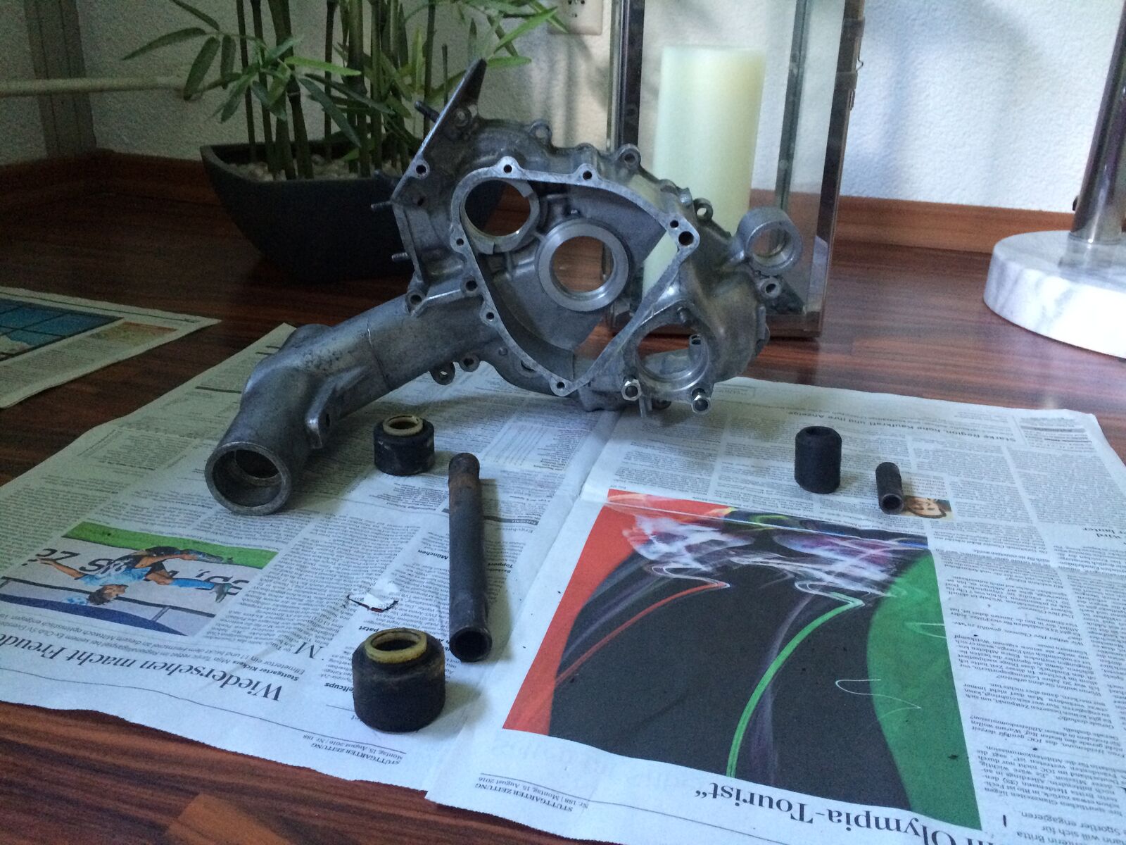

    Der Motor hing auch etwas schief in der Karosse und so habe ich mich heute mal dran gemacht die Silentgummis zu entfernen.
    Ging relativ einfach,mit einem Schraubenzieher versuchen etwas zwischen Gummi/Gehäuse/Stange zu kommen und in die Ritzen WD40 einsprühen,das macht man ringsum,danach mit einem selbstgebautem "Auszieher" aus dem Gehäuse ziehen.

    habe Heute meine Silentgummis bekommen und bereits montiert.
    Die Montage geht relativ einfach,den letzten(geteilten)konnte ich(fast)per Hand eindrücken.Etwas Fett habe ich verwendet auch wenn dazu nicht geraten wird laut SC,habe die geteilten von BGM genommen.

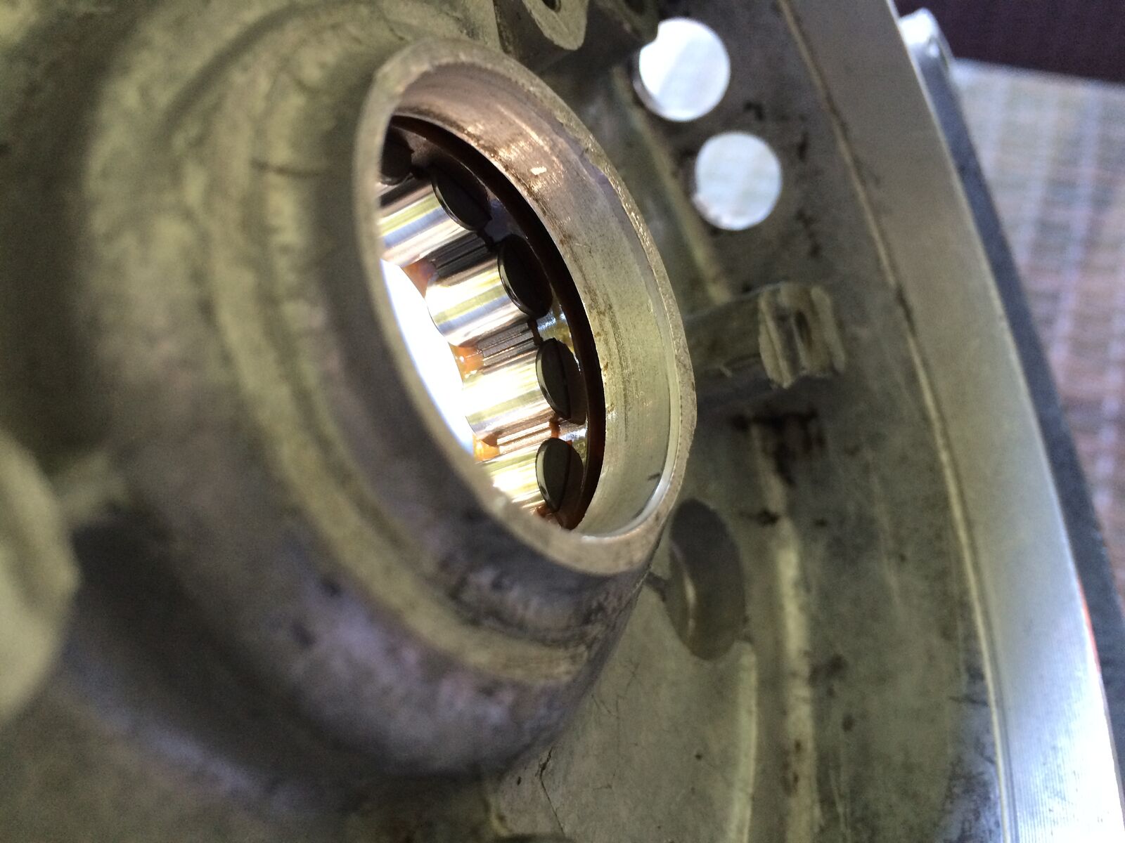

    Das "sympathische" Nadellager AW/Lima hatte sich leider beim ansetzen etwas verkantet und ich habe(eher vorsichtig)mit Gummihammer auf die Stelle geschlagen die noch nicht richtig im Sitzt war,dann hat es sich letztendlich auch einschlagen lassen ohne weitere Probleme.
    1.Frage zu Nadellager:sitzt das so ordentlich oder muß das tiefer?(das von der NW/Lima steht ja minimal über und war auch vorher so).
    2.Frage Wellendichtring ok so?Also das Lager dreht frei.
    3.Frage Lager KW/Lima sitzt das so auch ordentlich?Ist das Normal dieser Abstand,den man von der anderen Seite sieht?Vom logischen denken würde ich meinen das es in Ordnung ist und der Wellendichtring Lima nicht auf das Lager aufliegt wenn man den eindrückt.
