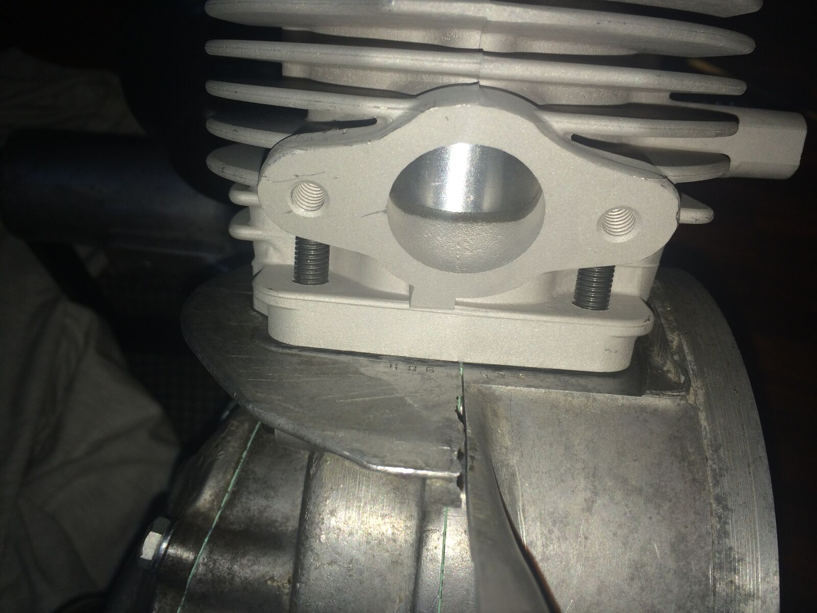

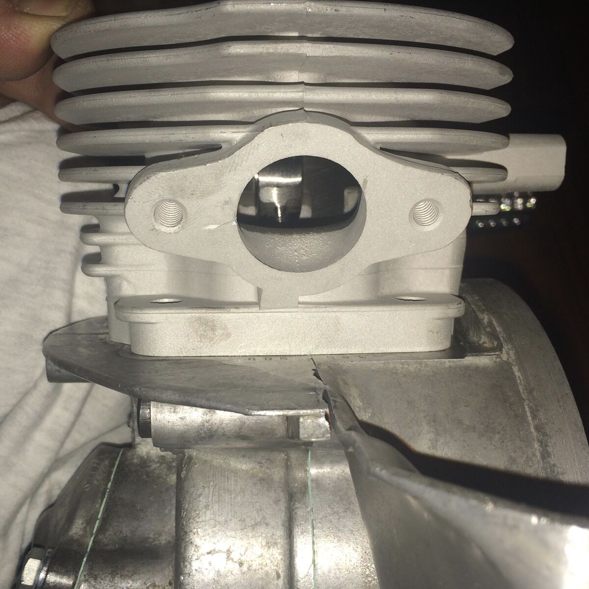

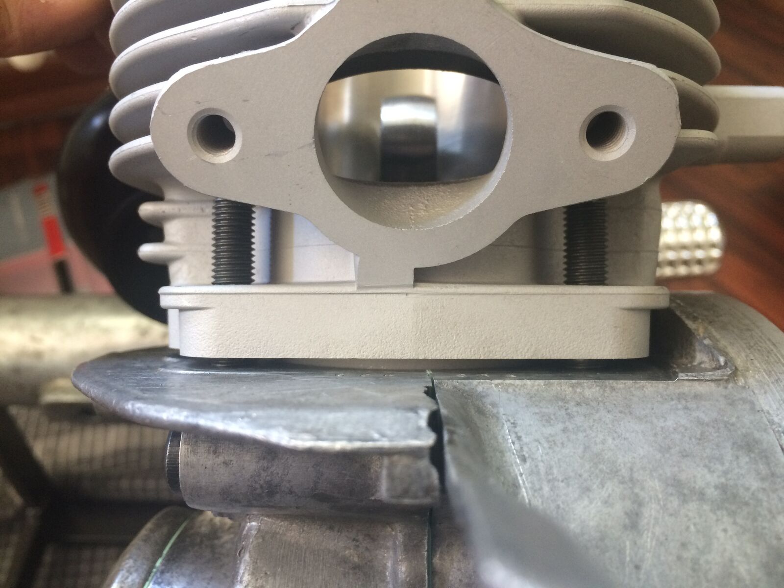

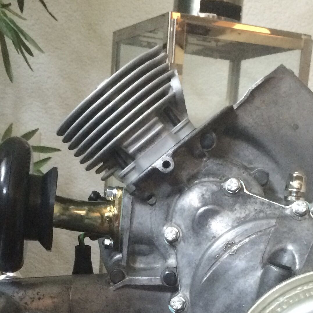

Heute wurde der Zylinder geliefert und ich hab mich irgendwie schon riesig gefreut,leider nicht lange :-/
Erst habe ich die Stehbolzen montiert die mit zu dem Satz gehören,die sind schon um einiges länger,mit der etwas kürzeren Gewindehälfte eingeschraubt,nur von Hand und wollte wissen ob man die sorglos bis Anschlag eindrehen kann/muß ohne etwas am Gehäuse zu beschädigen?

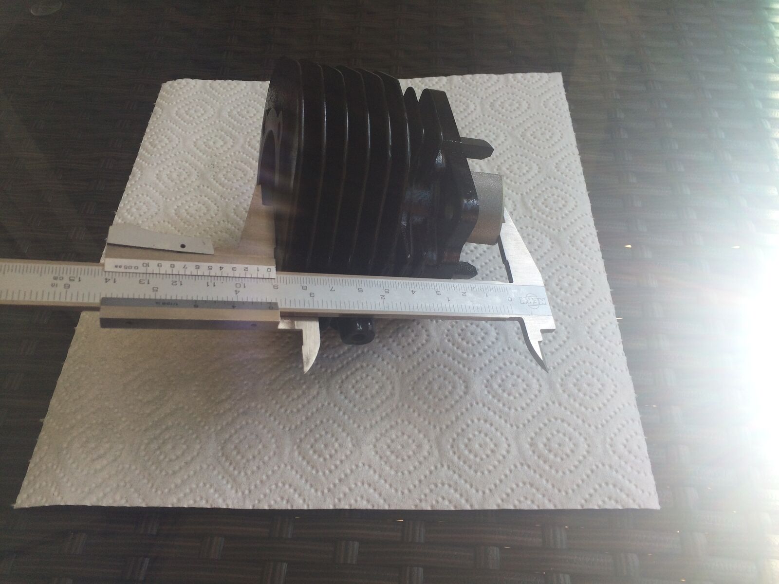

Dann habe ich den Zylinder zum Test aufgesteckt und er lässt sich nicht ganz aufsetzen,habe logischerweise keinerlei Gewalt angewendet,lediglich leicht aufgesteckt,dann habe ich zum Vergleich mal den 75 DR gesteckt und der passt,der ist so gemessen auch ca 1mm kürzer im Vergleich zum Pinasco.

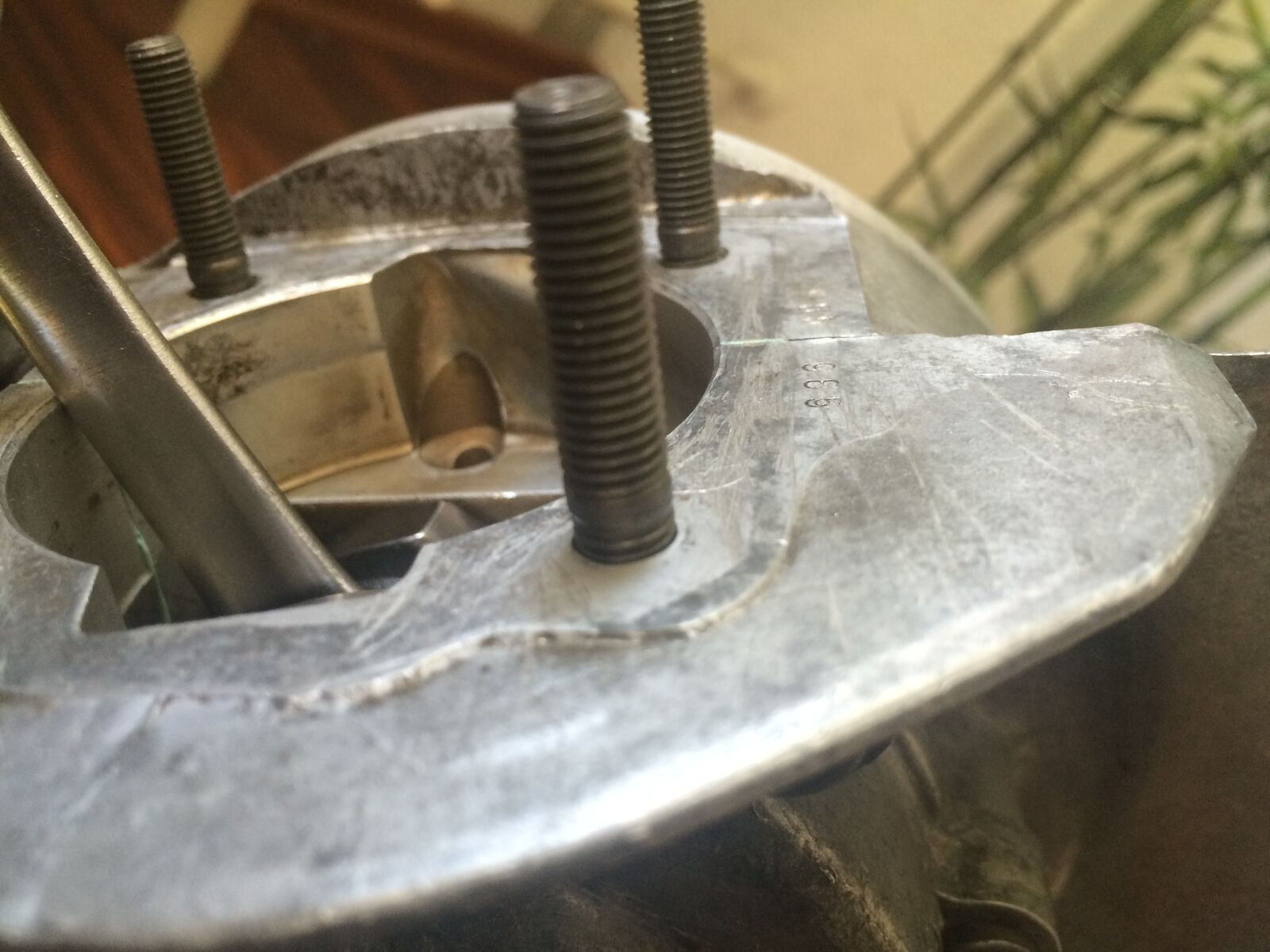

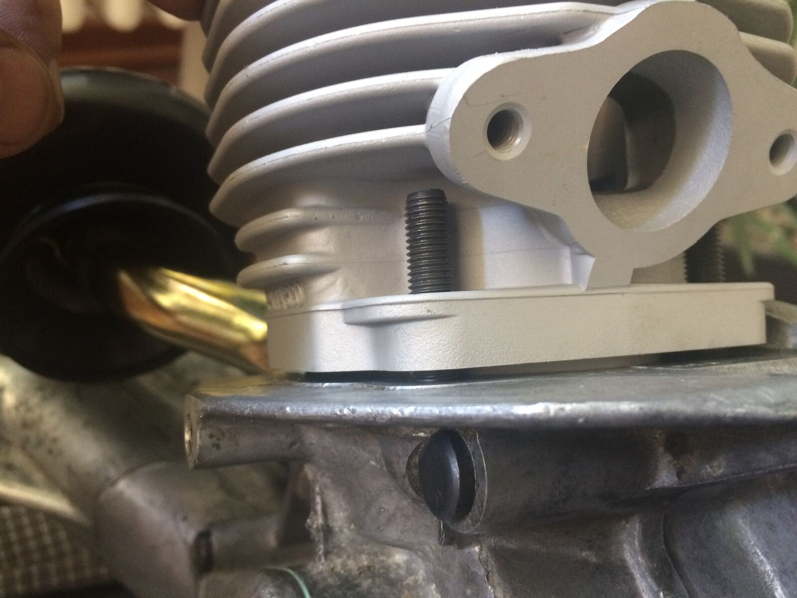

Kann man auf Foto 6 erkennen ob da mal jemand Fläche abgetragen hat?

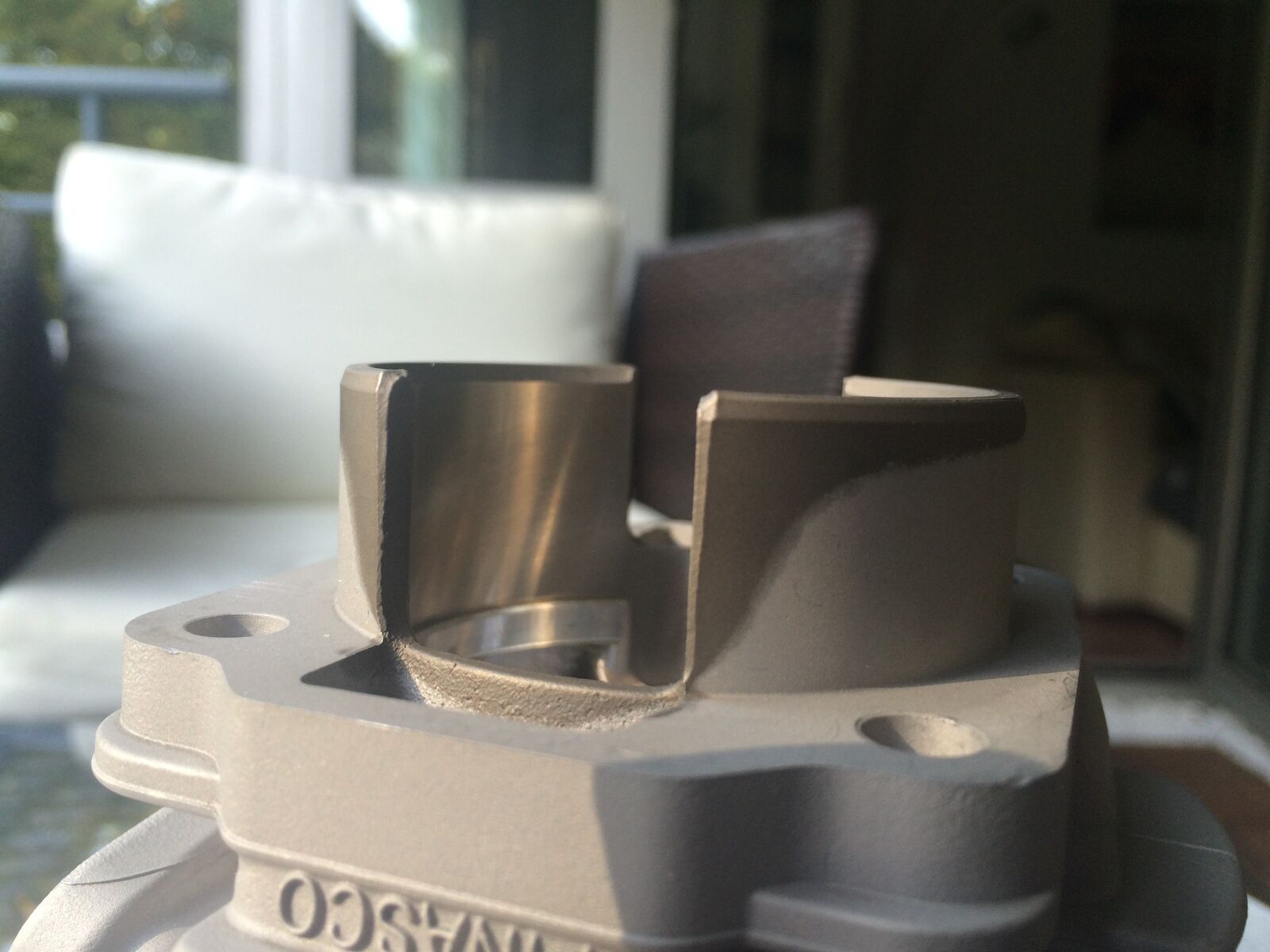

Am Ende nochmal Fotos wie das ganze von Innen/Rundum aussieht.
Ich könnt grad fast heulen,vom fräsen absolut noch keine Erfahrung bzw noch nie gemacht und wie schon mal erwähnt auch nicht das nötige Werkzeug.
was kann ich jetzt unternehmen,hatte mich schon so gefreut,Wetter noch super und bald(war ja nicht mal so schnell geplant)auch meine ich sags jetzt wie`s ist..echt geliebte Vespa wieder zu fahren.
Jetzt sitz ich da und weiß nicht weiter,habe momentan nicht mal ein Auto zur Verfügung um den Block evt in eine Werkstatt zu bringen(falls man jetzt echt fräsen muss).
Und ich hab heute morgen noch gesagt "das beste zum Schluss",so ein Mist.
Jetzt brauche ich echt paar gute Ratschläge,könnte ich zb mit solchen "Spacern" etwas dagegen machen?

mir ist da eben ein Gedanke gekommen aber weiß nicht,ob das die optimale Lösung wäre bzw überhaupt machbar?
Wenn ich den Zylinder aufstecke und den fehlenden Abstand bis Anschlag messe und genau oder minimal mehr dort abnehme bzw das fachmännisch machen lassen,dann würde es nicht mehr unten anschlagen und könnte den Zylinder stecken ohne das ich etwas an der Verdichtung(wie bei Spacern)ändere.
korrigiert mich bitte wenn ich da total falsch liege
Schlägt der Zylinder am Fuß denn irgendwo im Kurbelgehäuse an? Der Abstand zum planen Aufstecken ist ja nicht viel. Stehbolzen auch ganz drin? Weiß nun auch nicht mehr, wie rum die Bolzen da rein müssen bzw. kurze Seite zum Zylinder oder die lange Seite der Bolzen... Vielleicht hakt der Zylinder auch nur etwas... Geplant sieht mir die Dichtfläche eigentlich nicht unbedingt aus.
Ich vermute, dass das Maß von Zylinderauflagefläche bis Unterkante Zylinderlaufbahn beim Pinasco länger ist, als beim DR.

Vielleicht weiß dass ja @chup4 oder @MBT / T4 ???Edith: teste doch mal bei aufgesetztem Pinasco Zylinder und eingebautem Kolben, wie weit der Kolben unter der Oberkante des Zylinders steht, also den Kolbenrückstand.
ja tut er,das sieht man auf dem einen Foto nur schlecht weil verdreht...hier nochmal
haben parallel geschrieben,ja ist er auch,denke etwas mehr als 1mm

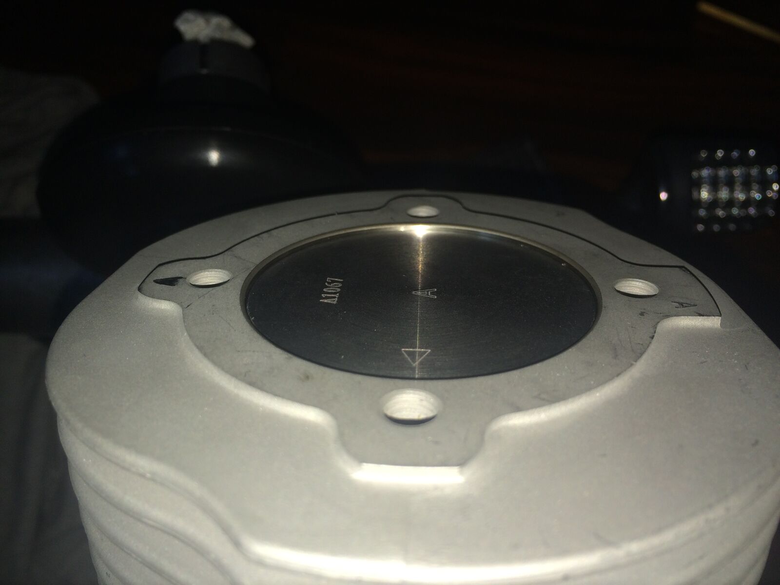

mache ich
mache ich
Mach kolben ohne ringe mal dran dann in OT, ein 102er brauch kein spacer.... dann Bild hier rein. Zur not drehste, feilste den Zylinderfuss ab. Kürzen, wie´s aussieht is latte, form follows function

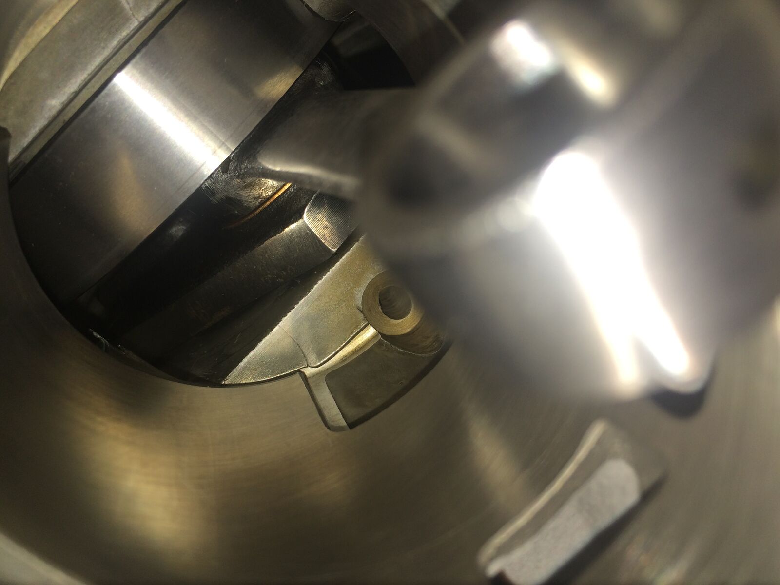

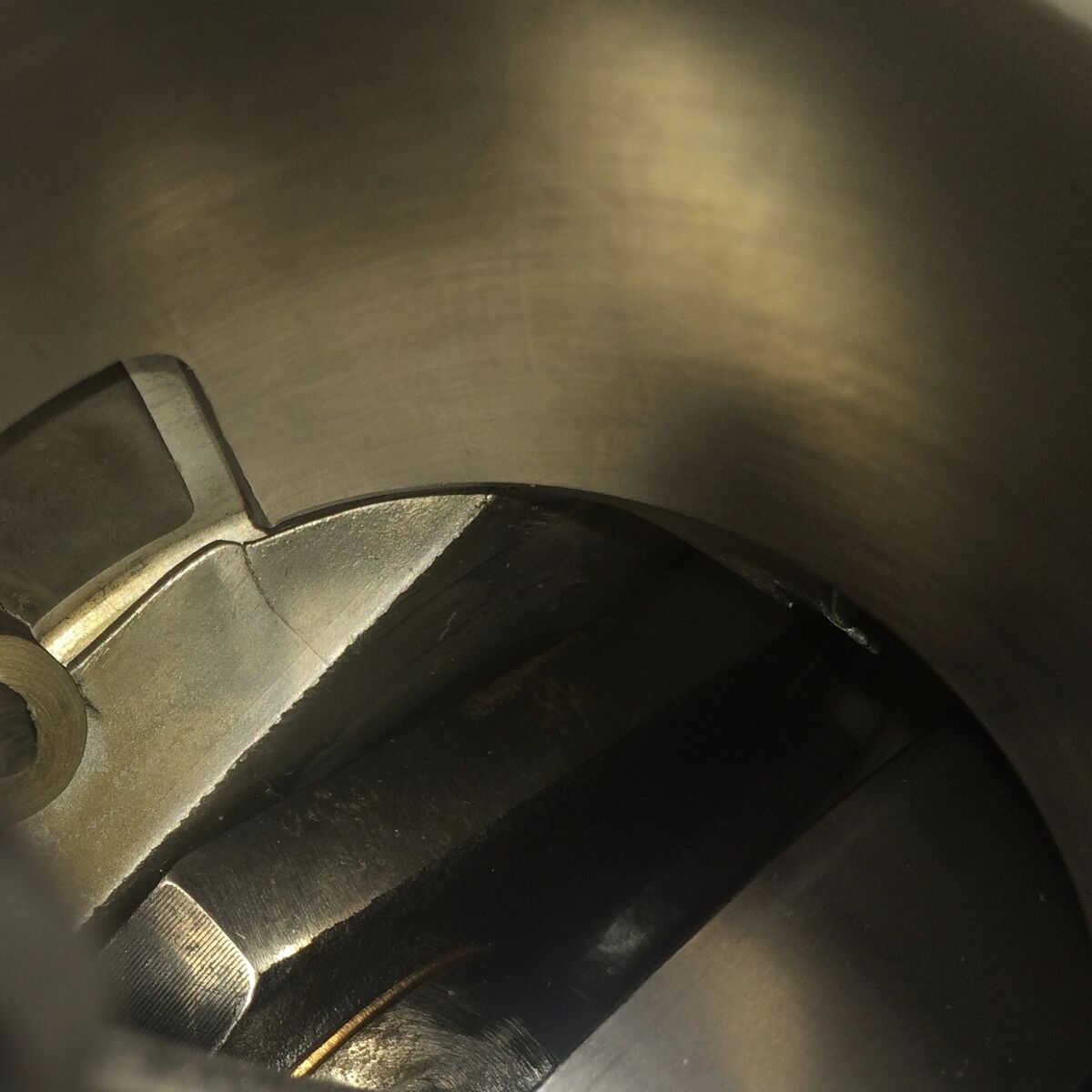

SIP bietet doch extra Sätze für 1.Serie an und mein DR war nicht der für 1.ste und passte.hat jetzt ein bisschen gedauert bis ich den Kolben drin hatte,wird ja auch schon langsam dunkel
nochmal unten und vom Kolben auf OT
müsste ich also soviel abnehmen wie abstand fehlt beim Kolben?
das kann ich dir nicht sagen weil ich die Unterschiede nicht kenne und Scooterhelp "spuckt" nichts aus,allerdings müsste in dem Fall der 75 DR ja auch nicht passen,was er aber tut oder irre ich mich da?SIP bietet doch extra Sätze für 1.Serie an und mein DR war nicht der für 1.ste und passte.
nee...zeig mal den kopf

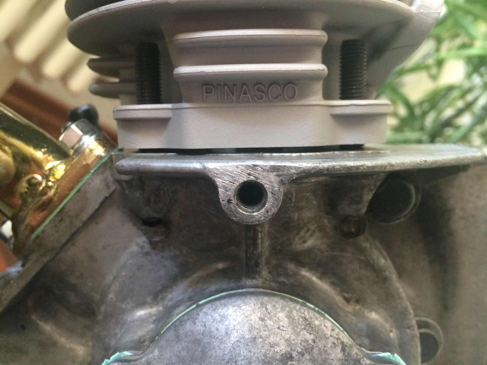

Ähh... ich glaub der Zylinder steht am Bund der Stehbolzen an , auf IMG_3574 sieht man das . Bohr die Löcher vom Zylinder um nen mm auf , dann passt das .... hatte mich schon gewundert

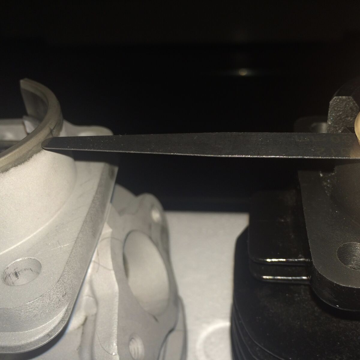

Hab das jetzt nochmal überprüft aber negativ,man spürt bei leichterem andrücken das er von unten Widerstand hat,habe jetzt mal bei Zylinder nebeneinander um den unterschied ca.zu sehen,wenn ich den Pinasco um so viel abtragen lasse,das wäre ca.bis zu dieser Schicht,müsste doch das ganze so funktionieren oder?
denn viel fehlt tatsächlich nicht siehe Foto
Mess doch einfach von der Dichtfläche vom Motor bis runter, dann überträgste das auf den Zylinder und machst den fuss 1 mm kürzer als Du im Motor gemessen hast..... fertig
Kompliment,sehr geschultes Auge.
Ich hab es zwar einerseits ausgeschloßen weil ich der Annahme war bei einem solchen Zylinder(wurde ja immer wieder gelobt,auch das Zubehör/Verarbeitung)würde alles passen wie es ist.
Habe die Stehbolzen nochmal ausgedreht und ohne gesteckt...und siehe da
Mann...mir fällt irgendwie ein Stein vom Herz,das heißt Löcher aufbohren wie du sagst und dann muss das ganze passen.

Miss mim Messschieber nach und bohr um 1,0 mm auf, das sollte reichen. Geht mit ner Bohrmaschine problemlos. Is ja Alu .
mach ich,allerdings heute denke eher nicht mehr.
ich denke wenn man die Muttern aufsetzt und ordentlich über Kreuz anzieht,dann würde der sich auch so festziehen,weil doch sehr wenig im Grunde fehlt das er plan aufliegt ich war Anfangs echt der Annahme der stößt im Gehäuse an,sah auch tatsächlich so aus von oben gesehen.
Die Standardbolzen sind tatsächlich etwas zu kurz um die Muttern ordentlich anziehen zu können
die standard stehbolzen einfach 2-3 gewindegänge rausdrehen, dann haut das hin. die mitgelieferten stehbolzen sind für den kopf.
