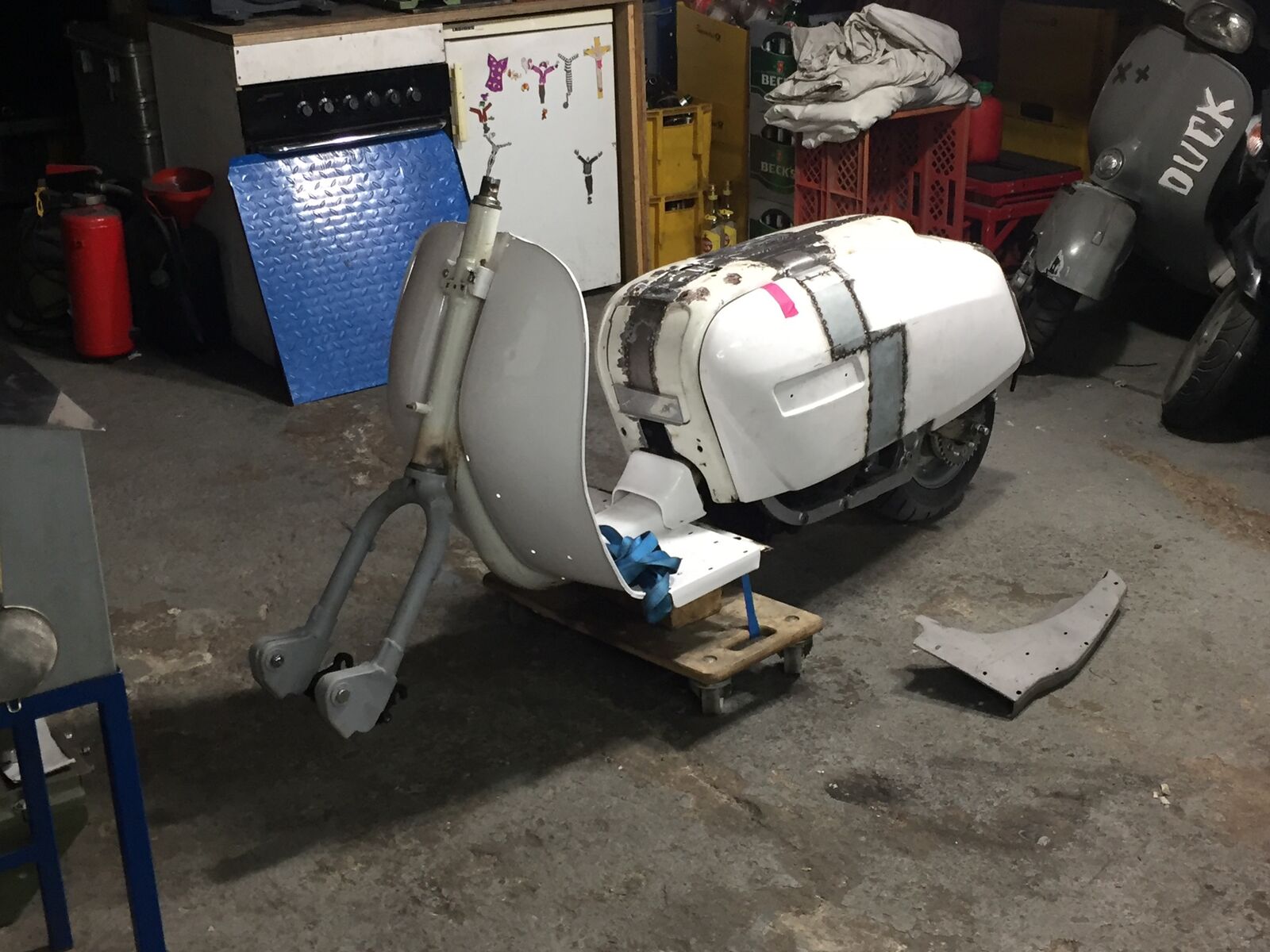

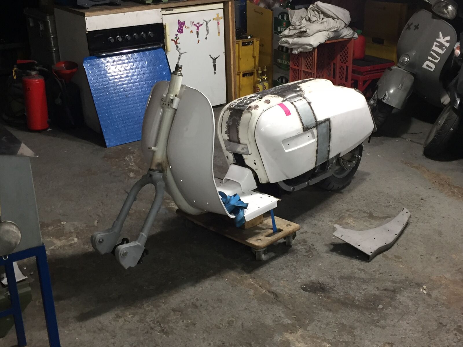

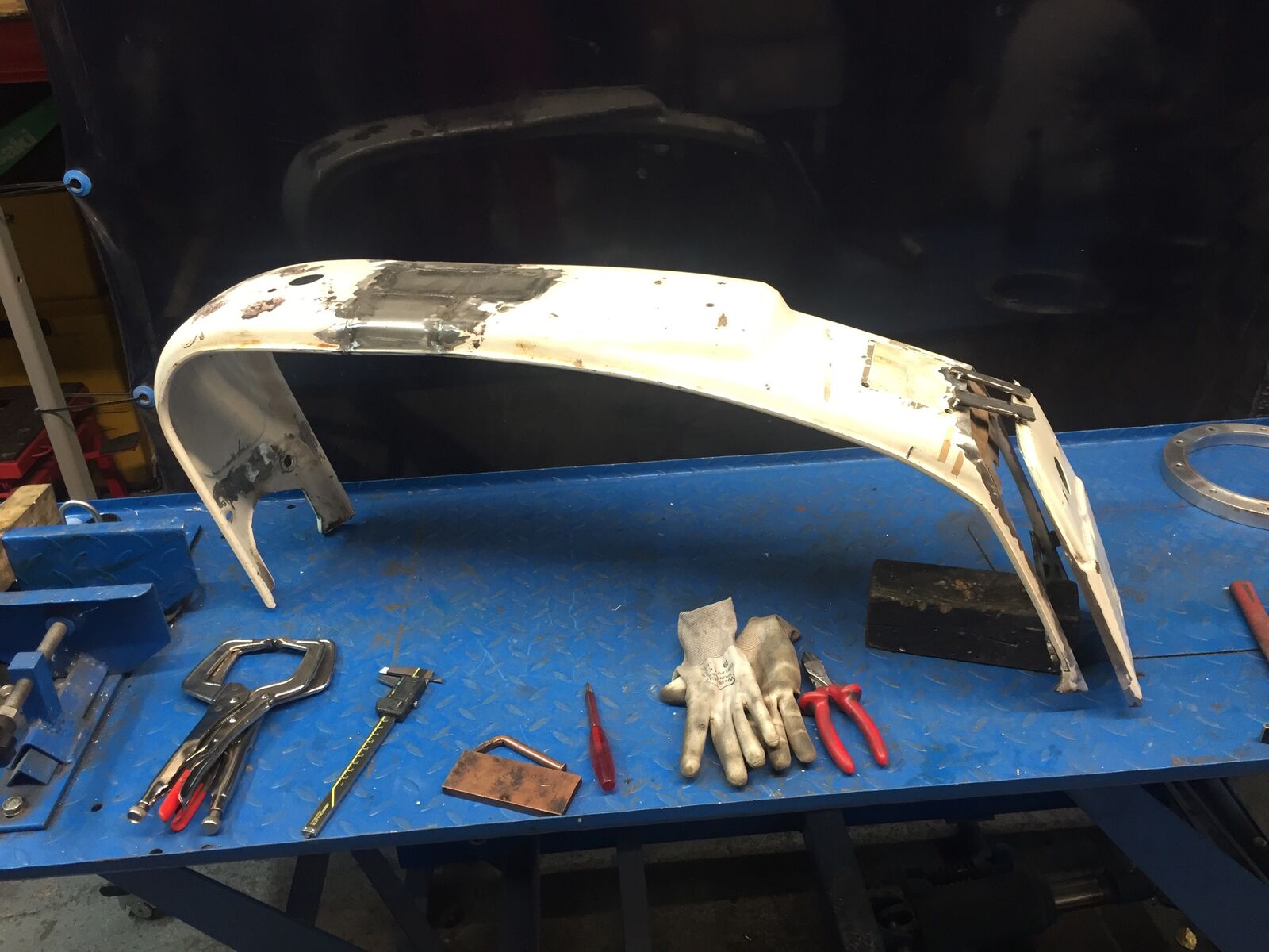

    kommt mir das nir so vor oder wird der radstand extrem lang?

    ...a biss´l stretch halt ;)
    ...mehr Sorge habe ich beim O-Lack, wenn der Herr Pornstar so weiter brutzelt!

    Genug Spielraum für das Hinterrad beim Einfedern?

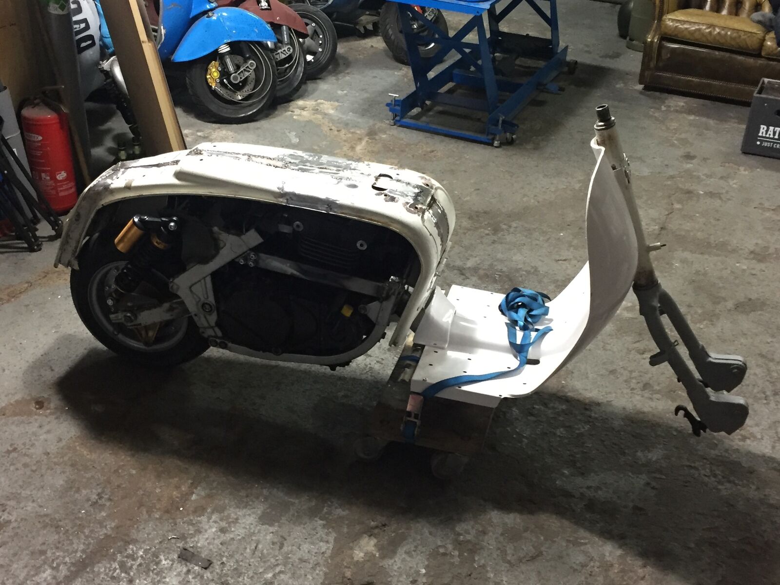

    Hinten muss ich noch bei, da fehlen noch 2cm. Deswegen strecke ich den Bereich hinter den Hauben noch raus. Ich wollte nicht den Frameloop um 12cm verlängern, sondern alles ein wenig aufteilen. Die Hauben müssen ja auch noch länger werden...
    Da bei der Lambretta das Rad original schon sehr weit hinten im Radkasten steht, kann ich da nicht mehr mogeln. Mit dem Radstand wird die Kiste kein Bergsprinter, das ist mal klar.

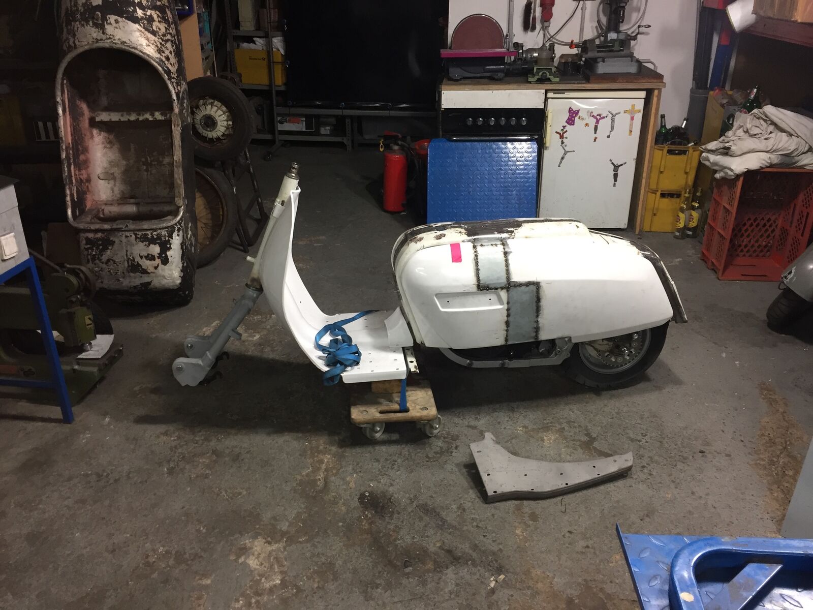

    So sieht das aus!

    WOW! Das geht ja richtig gut voran! 8o

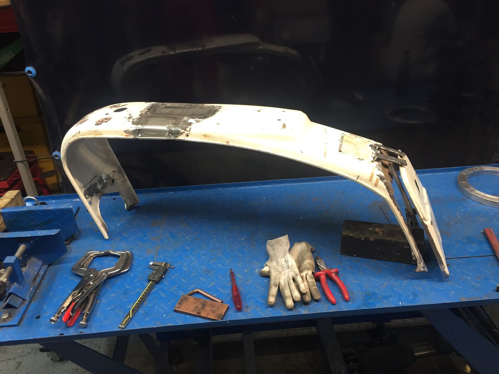

    Update!
    Eine Haube fast fertig, der Frameloop auch!
