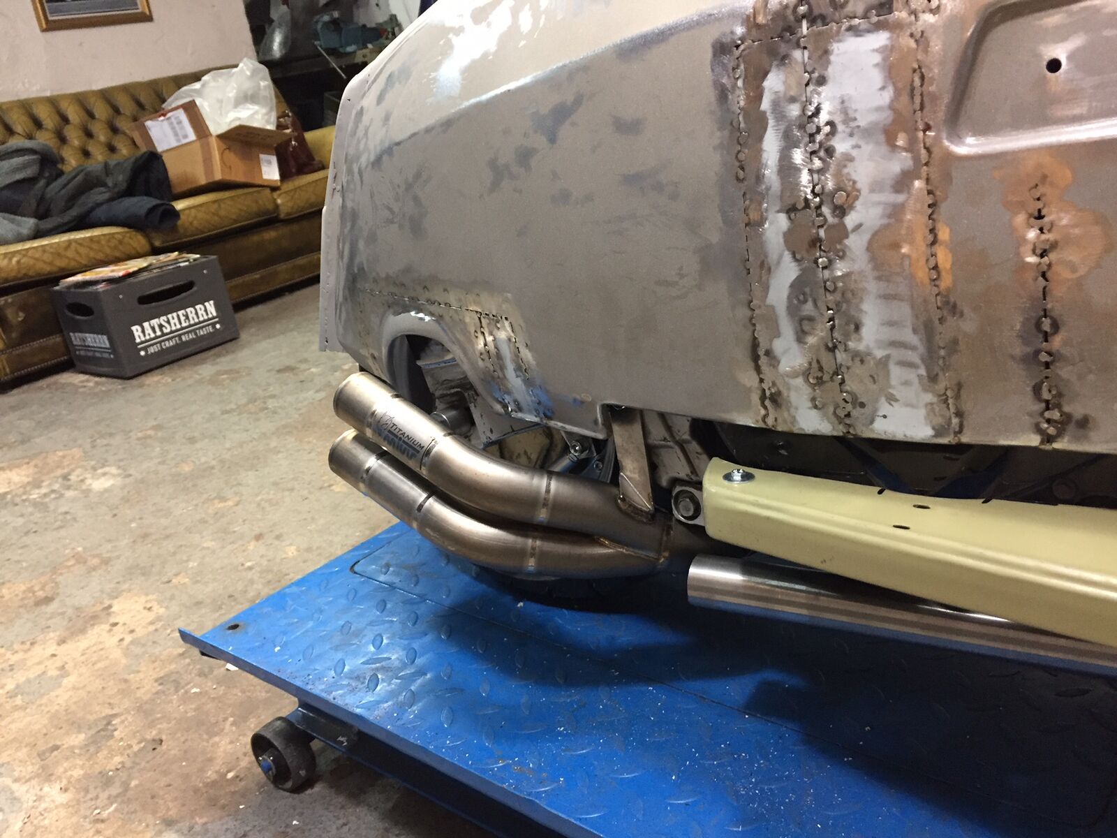

    Der Kauf des Endschalldämpfers erwies sich als, na ja, so irgendwie...
    SAUGEIL
    Ich habe zwar keinen blassen Schimmer, wie der klingt, aber das Ding passt einfach. Sogar der Halter passt zu einer Aufnahme im Rahmen an der vorher die Fußraste dran war.
    Dabei rückt der eingelötete Ring für das Motogadget Chronoclassic echt in den Hintergrund.

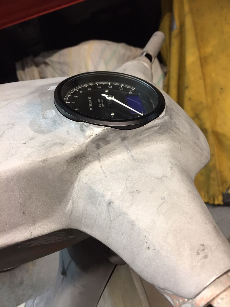

    Das letzte Update ist ein paar Wochen her.
    In der Zwischenzeit habe ich meine Großbestellung von Motogadget erhalten.
    Chronoclassic, M Unit, M Button, M Lock, 8 Taster, Wasser Temp Sensor, und 2 M Blaze Disc.

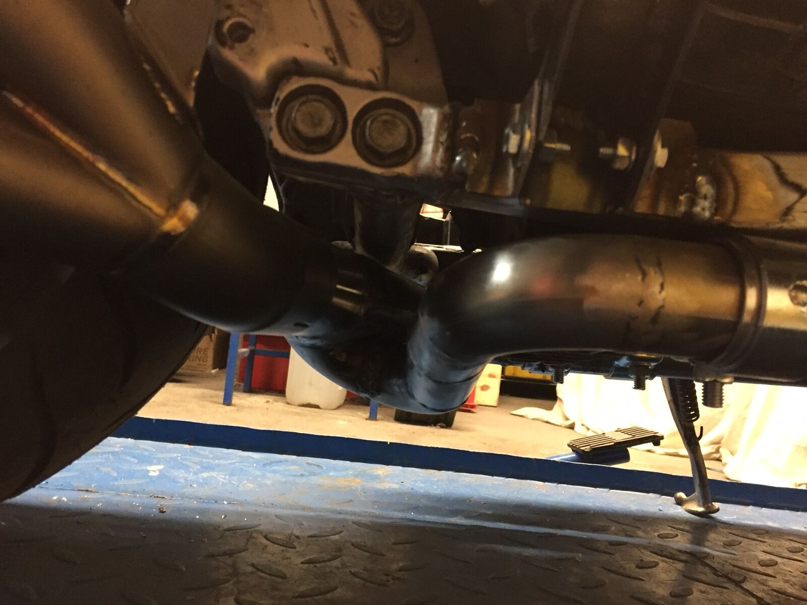

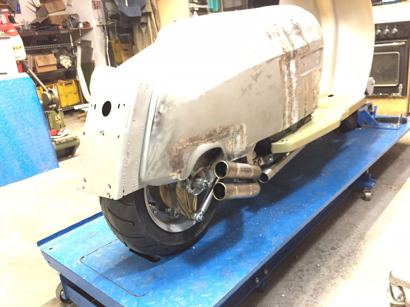

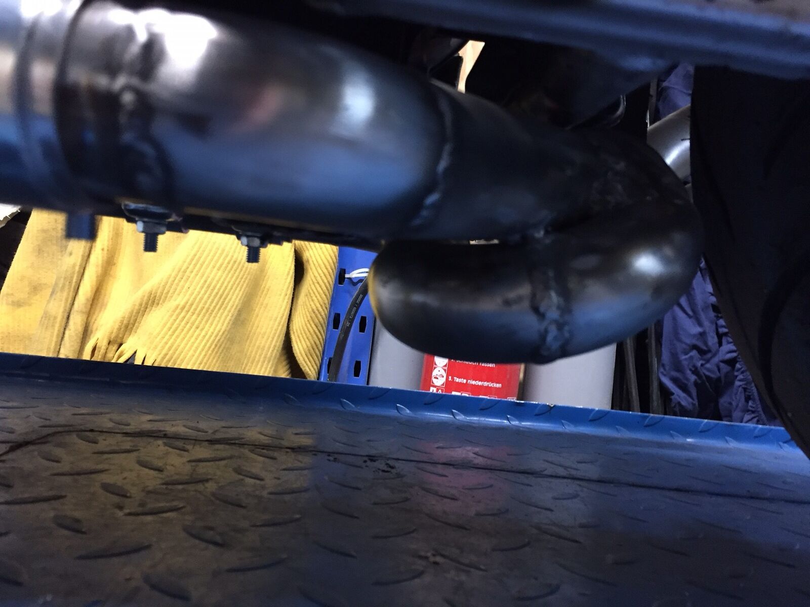

    Der Bau des Auspuffs ist fast fertig, ich muss nur noch ein Interferenzrohr zwischen beide Krümmer setzen. Es ist zu befürchten, dass die Fuhre mit diesem Endrohr, der das Wort Dämpfer nicht im Ansatz verdient, sehr laut werden wird. Einen Vorschalldämpfer habe ich aus Platzgründen nicht unterbringen können. Da muss ich nochmals bei in dieser Ausführung ist die Anlage eher suboptimal.

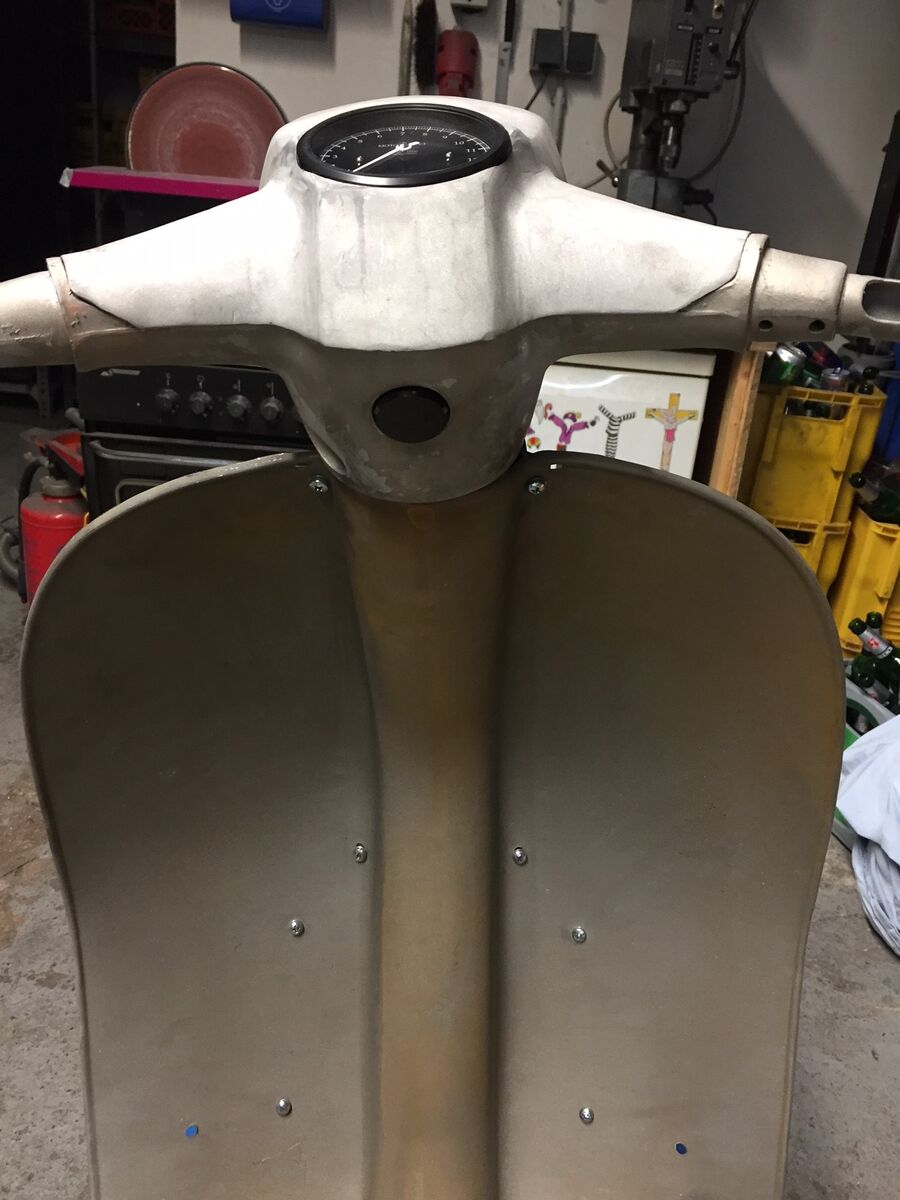

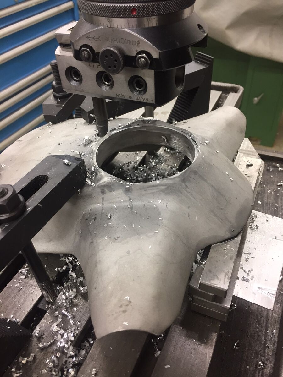

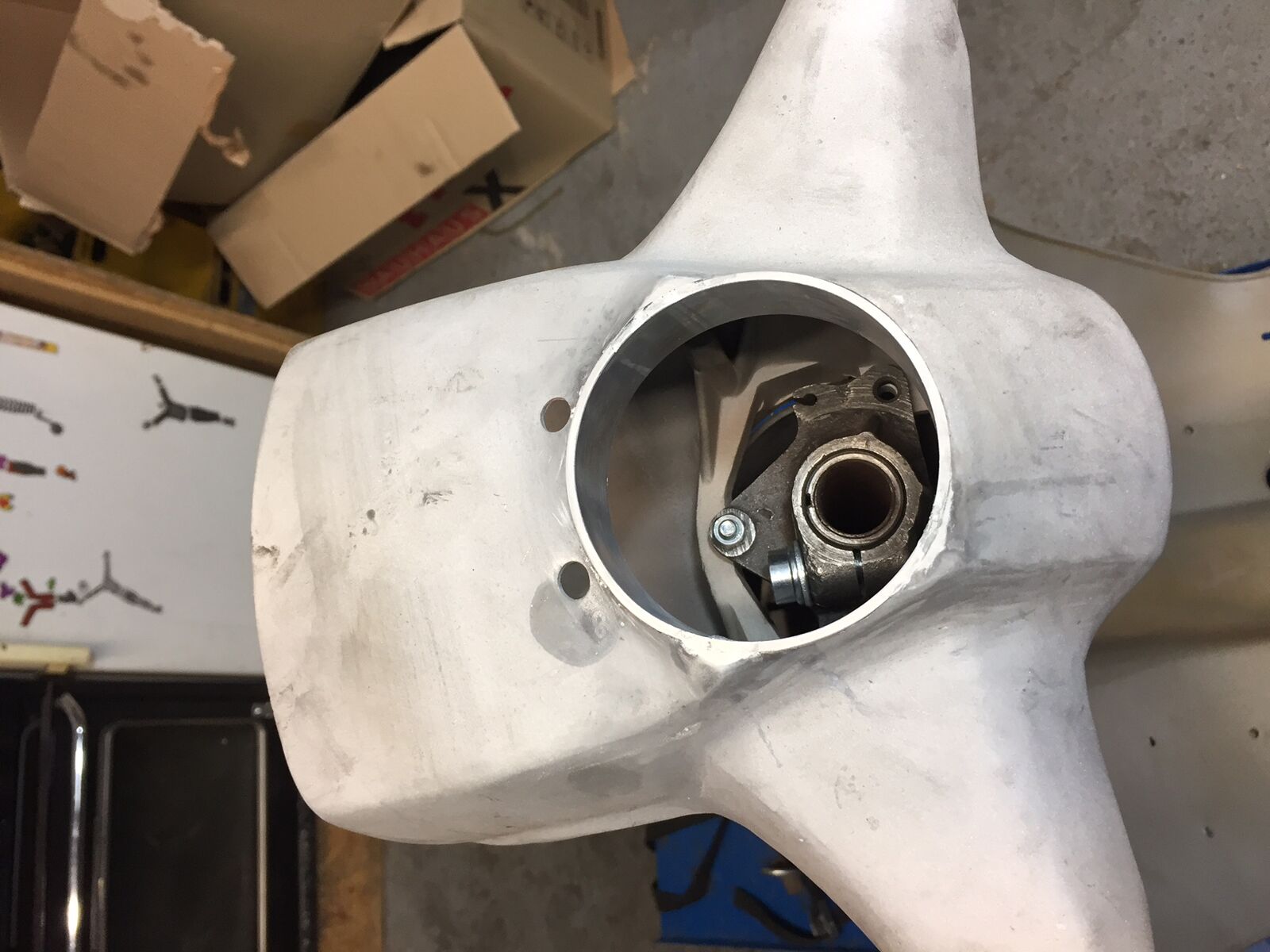

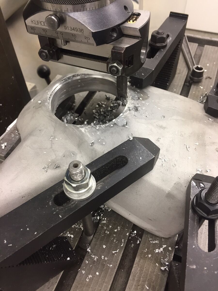

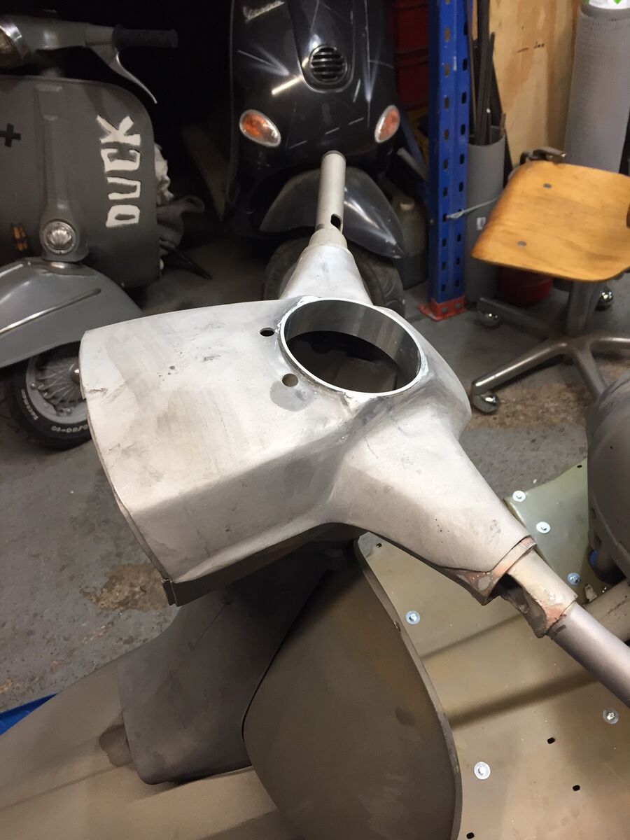

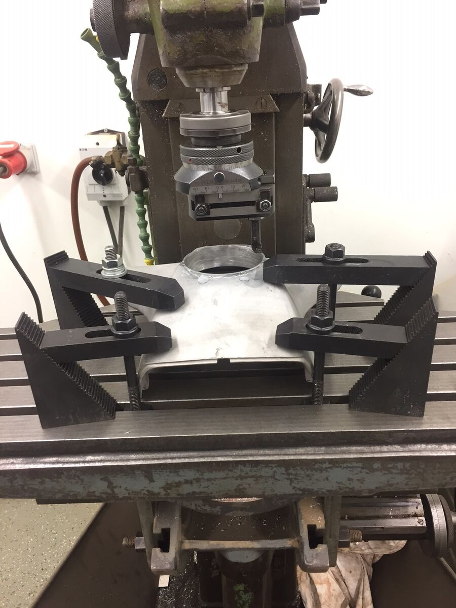

    Aber es gibt auch Fortschritte. So stellte sich heraus, dass das Chronoclassic mit seiner Lünette insgesamt 8mm über die Lenkerabdeckung heraussteht. Auch nach mehrstündiger Betrachtung konnte ich mich nicht daran gewöhnen und habe eingesehen, dass ich da noch mal bei muss. Eine Sitzung auf der Fräse mit einem Wohlhaupter hat dann zum Ergebnis geführt.
    Das M Lock sitzt jetzt genau an der Stelle wo das originale Zündschloss sitzt. Der RFID Empfänger darf nicht durch metall abgeschirmt sein und solass ich ihn einfach heraus schauen.

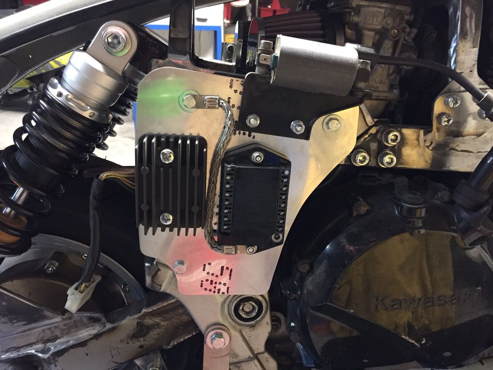

    Sonst ist der Rohbau auf gutem Weg, ich vertreibe mir die Zeit die Hauben zu glätten und wenn ich keinen Spachtel mehr sehen kann, positioniere ich die Bauteile der Bordelektrik.

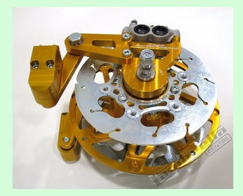

    Ich habe in der Zwischenzeit eine neue Scheibenbremse aufgetan und auch gleich gekauft. Die Stoffi Doppelscheibe ist zwar nicht schlecht, basiert aber auf der original Lambretta Trommel, die ich tendenziell eher hässlich finde.Hinzu kommt, dass ich sie ordentlich modifizieren muss um sie mit einem Anti Dive zu versehen. Da ich nichts dagegen habe gute Ingenieursarbeit einzukaufen, habe ich mich für das Modell von Casa Performance entschieden. Der Haken an der Sache ist, dass eben genau solche Ingenieursarbeit entsprechend teuer ist. Auf dem Meltdown in Kalkar gab es die Bremse dann auch um einige Euro günstiger und ich habe nur 1200 bezahlen müssen. ;(

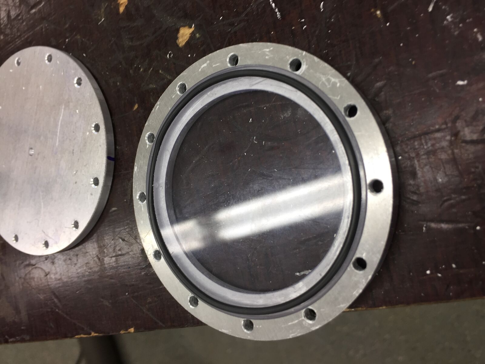

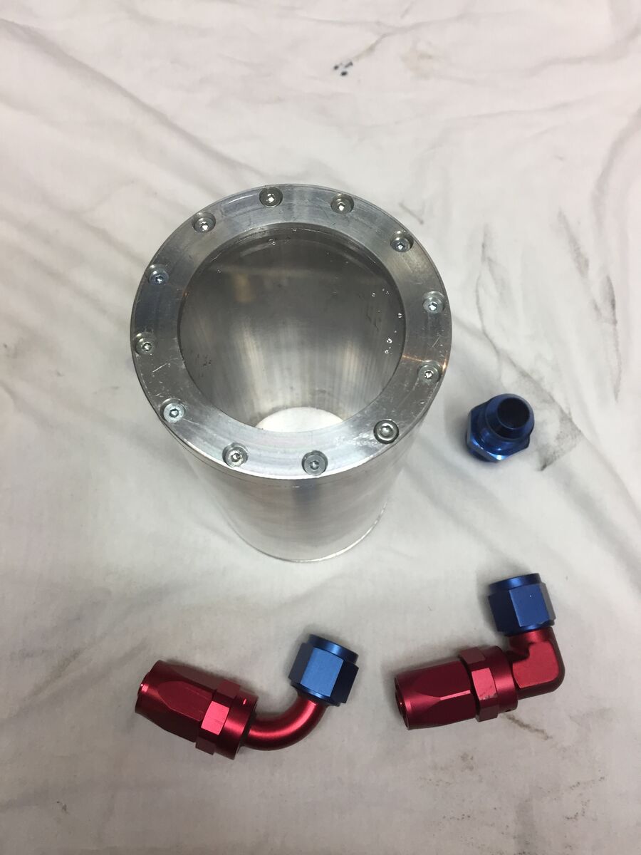

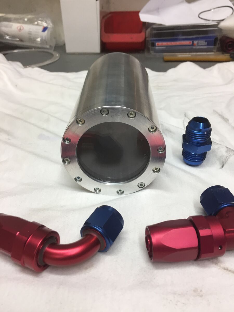

    Da ich bei der Terror ja schon gelernt habe, dass Ausgleichsgefäße nicht entworfen worden sind um Praktikanten zu beschäftigen, habe ich mir überlegt von vorne herein eines in das Kühlsystem einzubauen. Doof ist nur, dass ich keine Möglichkeit habe dieses an der höchsten Stelle zu positionieren und dann noch genug Leervolumen über habe um eine Ausdehnung des Kühlmediums aufzufangen. Ich muss also den Behälter lageunabhängig auslegen. Es gibt im Streetfighterbereich auch fertige Lösungen, aber die passen auch optisch sehr gut zu den Motorrädern mit Heckschaden, denn sie sehen genauso scheiße aus. Also habe ich mir einen Behälter selber gebaut. Wie ich ja schon mal erwähnte, bin ich im Umgang mit dem Schweißbrenner eher weniger geschickt und so habe ich mich für eine Baulösung entschieden die eher meinen eingeschränkten Fähigkeiten entspricht. Der Behälter ist aus einem 80x10 Alurohr gedreht und ist mit AN Verschraubungen als Anschluss versehen. Ich musste schließlich die ganzen zölligen Gewindebohrer, die ich für die Terror gekauft habe nochmals verwenden.
    Jetzt sieht es zwar aus wie ein Behälter mit dem man waffenfähiges Plutonium transportiert, aber irgendwas ist ja immer.

    Wo liegt denn der Unterschied zu einem lageabhängigem Behälter? Lass mich nicht Dumm sterben!?

    lageabhänig muss der behällter am högsten punkt im system sein und besitzt ein überdruckventiel

    Lageunabhängig musst eine Leitung an den obersten punkt legen..

    Tatsächlich funktioniert es so, dass der Behälter nur eine Zuleitung hat. Der Anschluss erfolgt dann von oben in den Behälter über eine Steigleitung die bis auf den Boden des Behälters geht. Da der Behälter am Boden immer mit Flüssigkeit bedeckt ist und das Steigrohr damit unter dem Spiegel liegt, kann die Luft nicht ins System entweichen

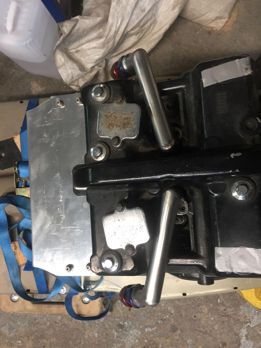

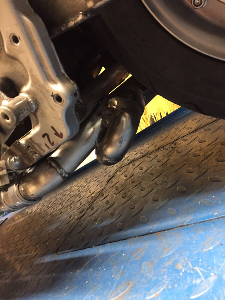

  • Stoxnet

    Was macht das dann für einen Unterschied kann doch auch von Unten rein in den Behälter?

    Hab nicht Sudiert, weis nur paar Fakten, Lüft kann man kompremmieren, Öl nicht
    allerding expandiert Sauerstoff bei waerme-
    also komplett geschlossen ohne Ventile geht glaub nicht..
    Eig kompliziert... vom platz her

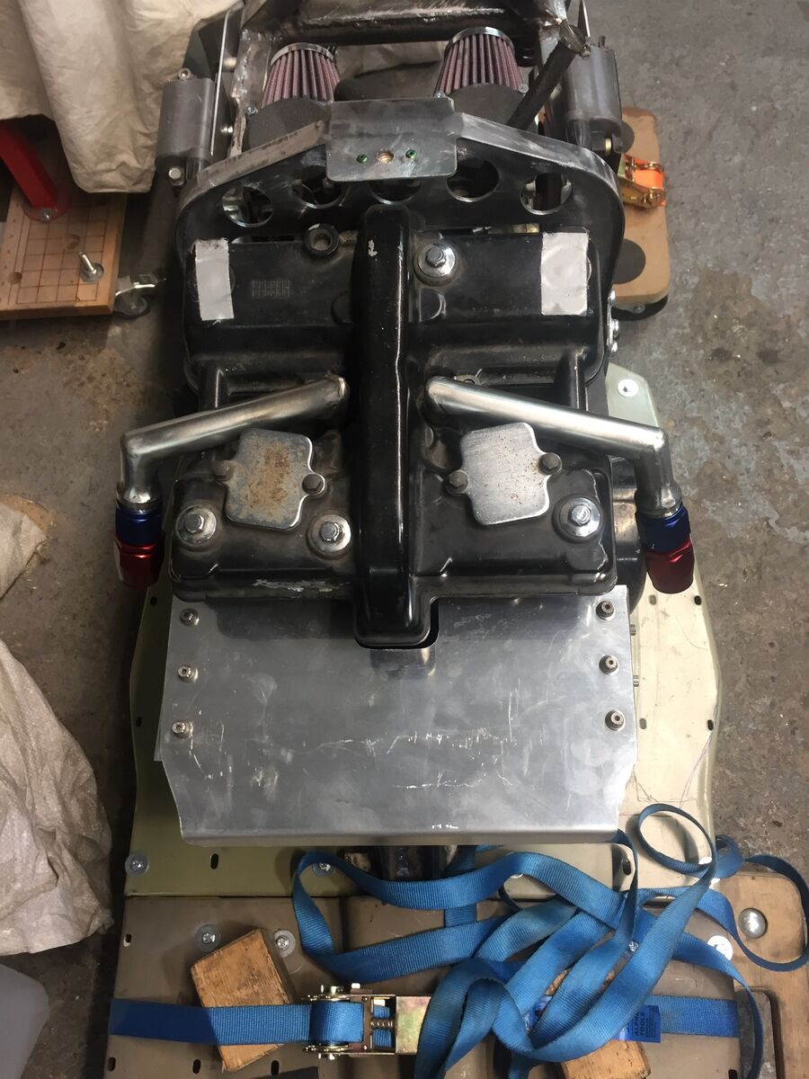

    Wie gut, dass ich mein Geld nicht als Schweisser verdienen muss. Ich habe heute die Kühlwasseraustrittsleitungen geschweisst. Wegen des begrenzten Platzes sind die Radien sehr eng. So eng, dass ich keine Rohrbögen nehmen kann, oder gar mit der Rohrbiegezange irgendwas passendes bauen kann. Deswegen musste ich winkeln und WIG Schweissen. Natürlich war der Mist nicht auf Anhieb dicht. Die Leitungen haben beim Drucktest geblubbert, wie eine Aquariumbelüftung. Nach ein paar Anläufen hat es dann endlich geklappt.
