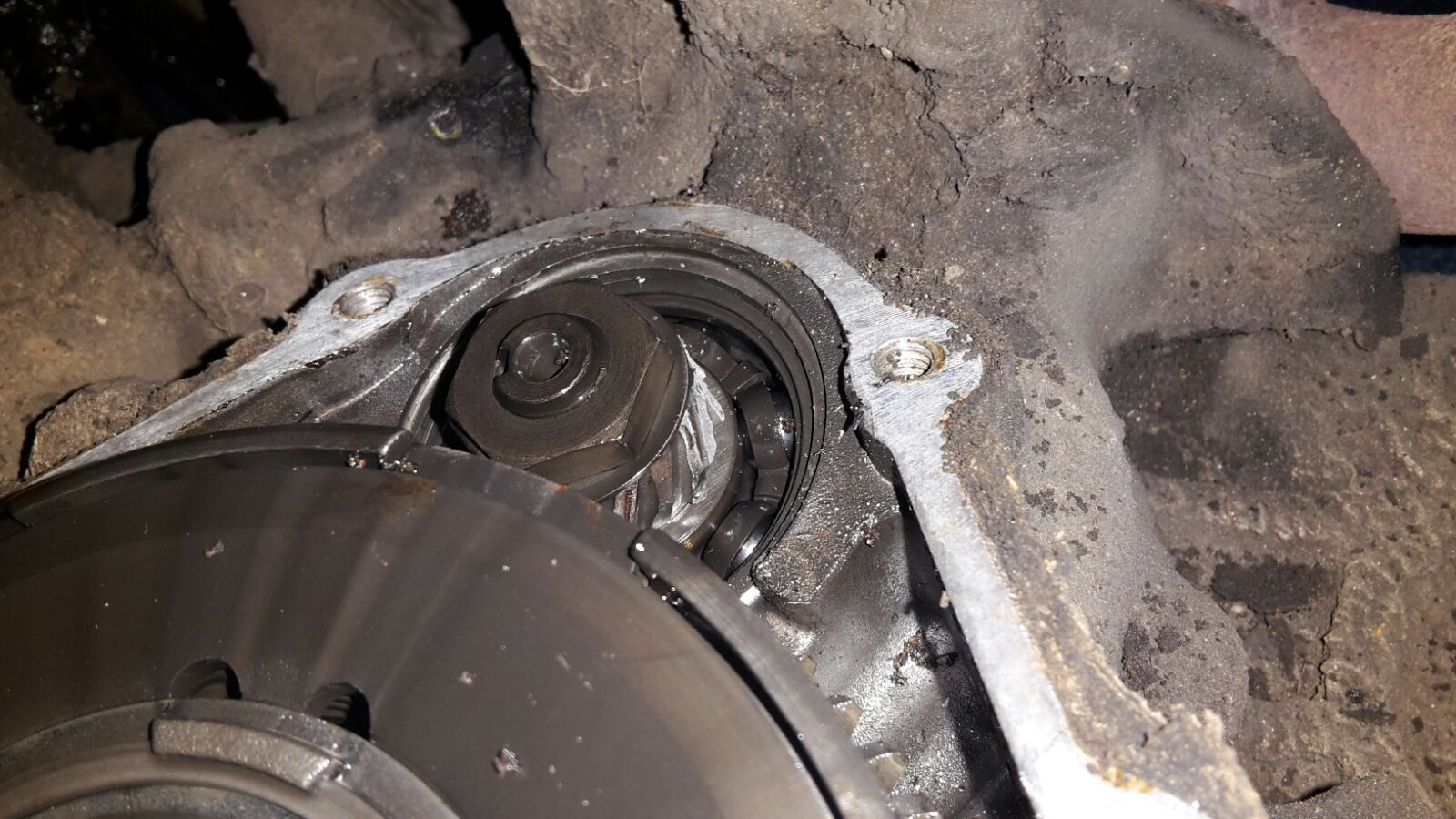

    Hallo.
    Bei meiner Vespa ist das Primärzahnrad kaputt gegangen. Das habe ich jetzt schon erneuert. Jetzt habe ich allerdings das Problem dass die Späne von dem kaputten Zahnrad ins Getriebe reingefallen sind.
    Was muss ich jetzt alles wegbauen um die Späne da unten rauszubekommen? ?(
    Danke schon mal...

    • October 22, 2016 at 20:07
    ?? Im Zweifelsfall Motor spalten

    • October 23, 2016 at 09:18
    Hab schon mit dem zerlegen angefangen. Muss die Kupplung dann auch raus?

    • October 23, 2016 at 11:29
    Zum Spalten des Motors ja.
    Da du von Spänen schreibst - hast du ein Foto vom " zerspanten " Ritzel ? Hattest du Späne im abgelassenen Getriebeöl ?

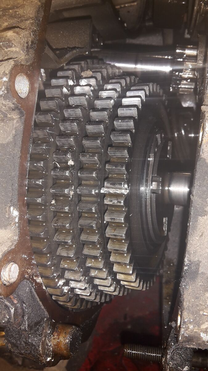

    • October 23, 2016 at 11:56
    2. Bild
    • October 23, 2016 at 11:58
    also hin oder her , ich würd den Motor aufmachen um auf Nr sicher zu gehen !

    • October 23, 2016 at 14:01
    ich würde auch den Motor aufmachen, irgendwo müssen die ganzen Zähne ja geblieben sein..

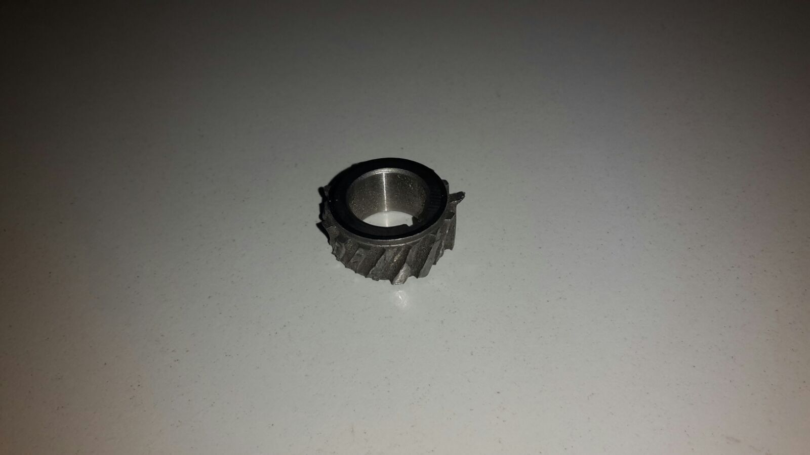

    • October 29, 2016 at 16:37
    Fast alle Zähne im Gehäuse beim Getriebe, alles sauber gemacht und läuft jetzt wieder.
    Warum das aber passiert ist, ist mir immer noch ein Rätsel

    • October 29, 2016 at 16:45
    siehste gut das du auf gemacht hast ...
