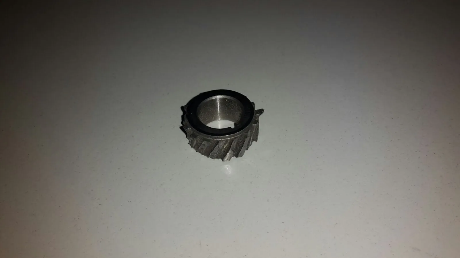

    Da du von Spänen schreibst - hast du ein Foto vom " zerspanten " Ritzel ? Hattest du Späne im abgelassenen Getriebeöl ?

    Im Getriebeöl waren nur sehr wenig Späne.

    • October 23, 2016 at 11:56
    2. Bild

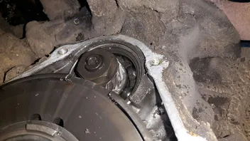

  • Andra
    122
    20
    84172 Buch
    PK 50
    • October 29, 2016 at 16:37
    Fast alle Zähne im Gehäuse beim Getriebe, alles sauber gemacht und läuft jetzt wieder.
    Warum das aber passiert ist, ist mir immer noch ein Rätsel

    • October 29, 2016 at 16:45
    siehste gut das du auf gemacht hast ...
