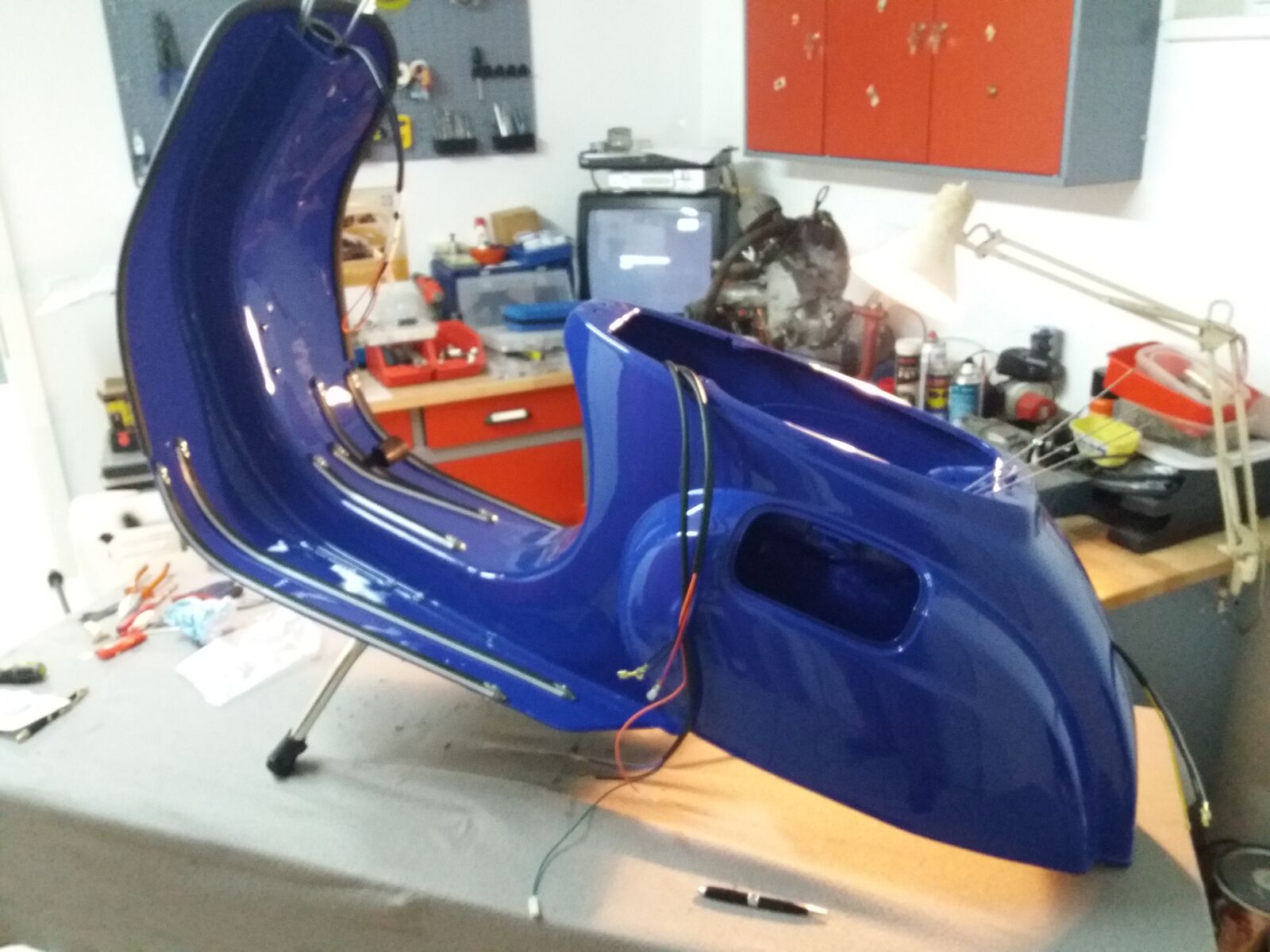

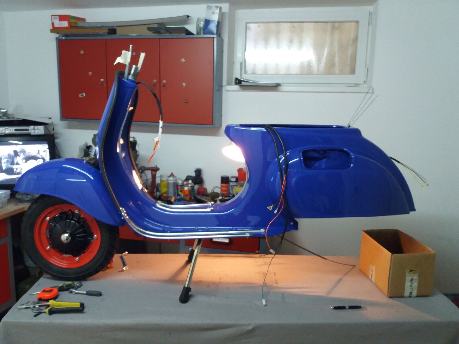

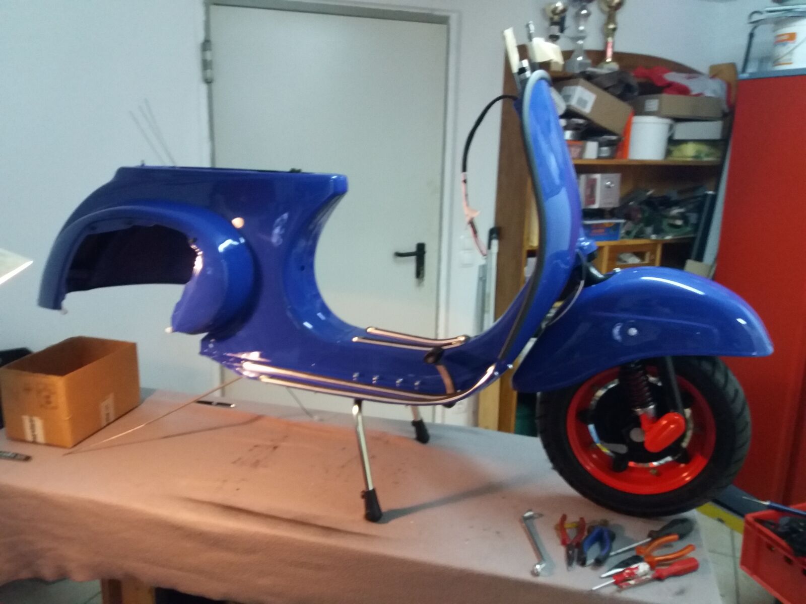

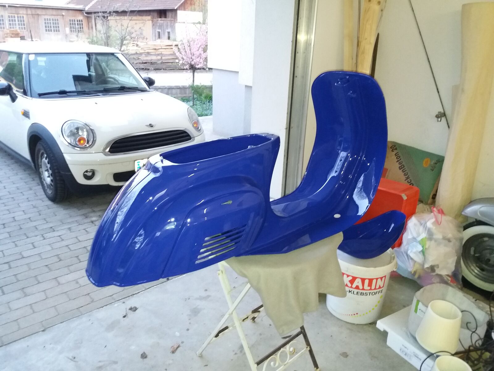

    so wieder weiter gemacht

    • #149
    Grandiose Farbe - hatte ich das schon erwähnt? - will auch haben!

    • #151
    RAL 5002
    Gesendet von meinem SM-J510FN mit Tapatalk
  • lelox
    589
    6,199
    1,119
    Dreyeckland
    faro alto
    • April 30, 2018 at 18:47
    • #152
    THW-Farbe.

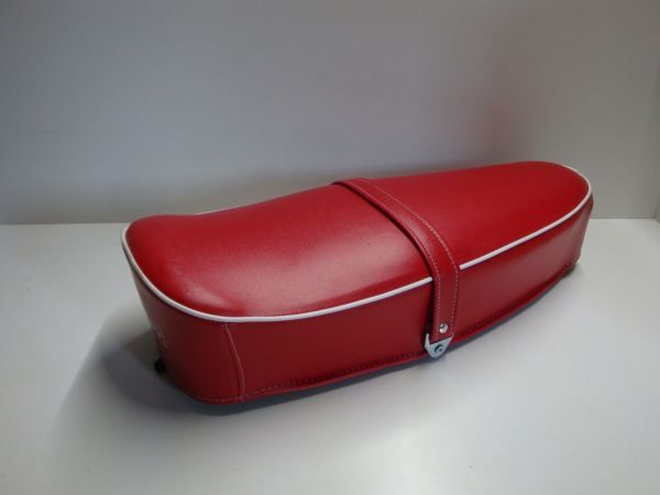

    Rote Sitzbank!!!!!

    Zitat von Piitt
    Rote Sitzbank!!!!!
    Gibt's die in mono Version auch ??

    Rote Sitzbank würde ich lassen. Oder du findest genau das rot deiner Felgen. Wäre mir allerdings auch zu heftig.
    Btw. Die Kombi ist immer noch nicht mein Fall, aber besser als gedacht

    Monobank oder Farbgenauigkeit, selbst nähen wäre da angesagt.

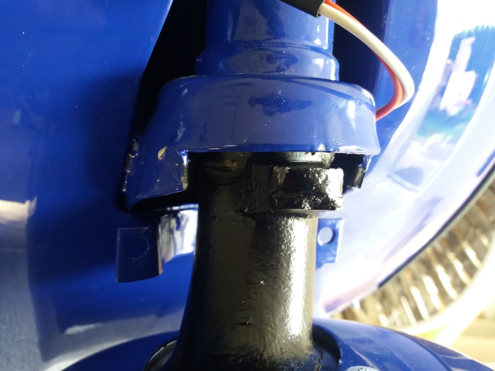

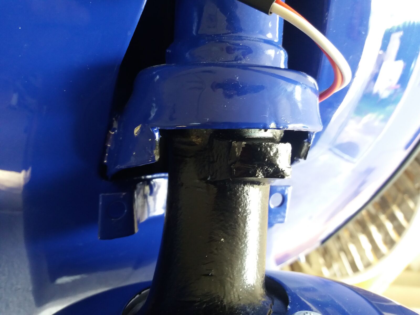

    Frage an die Gemeinde da draussen. Passt der Abstand vom endanschlag? Mir fehlen 3mm oben am Lenker. Bekomme den Lenker Kopf zwar drauf aber schleift. Und je Schraube am Lenker Kopf passt gerade so durch. Hat jemand eine Idee?

    Ist unten etwas viel Luft. .. Sind die Lager samt Schalen neu?
    Oben sollte aber trotzdem etwas Luft am Lenker sein.
    Ja sind neu

    für mich sieht das nicht so aus, als ob die lagerschalen richtig sitzen...
    montiert sind sie? oben uneterm lenker sollten mind. 5mm sein..
