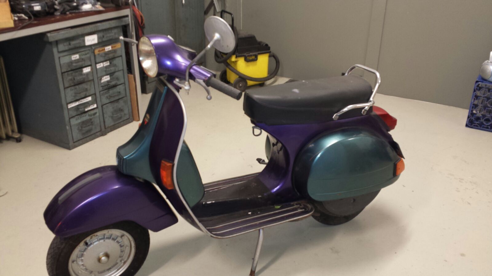

    Ursprungszustand:
    Farbkombination ist eher <X
    Ist aber nur Dosenlack & geht mit dem Fingernagel ab.

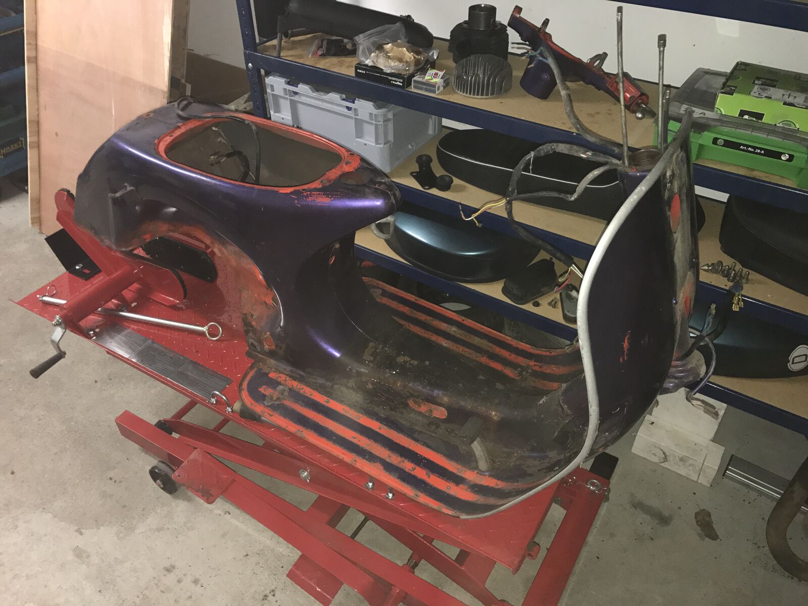

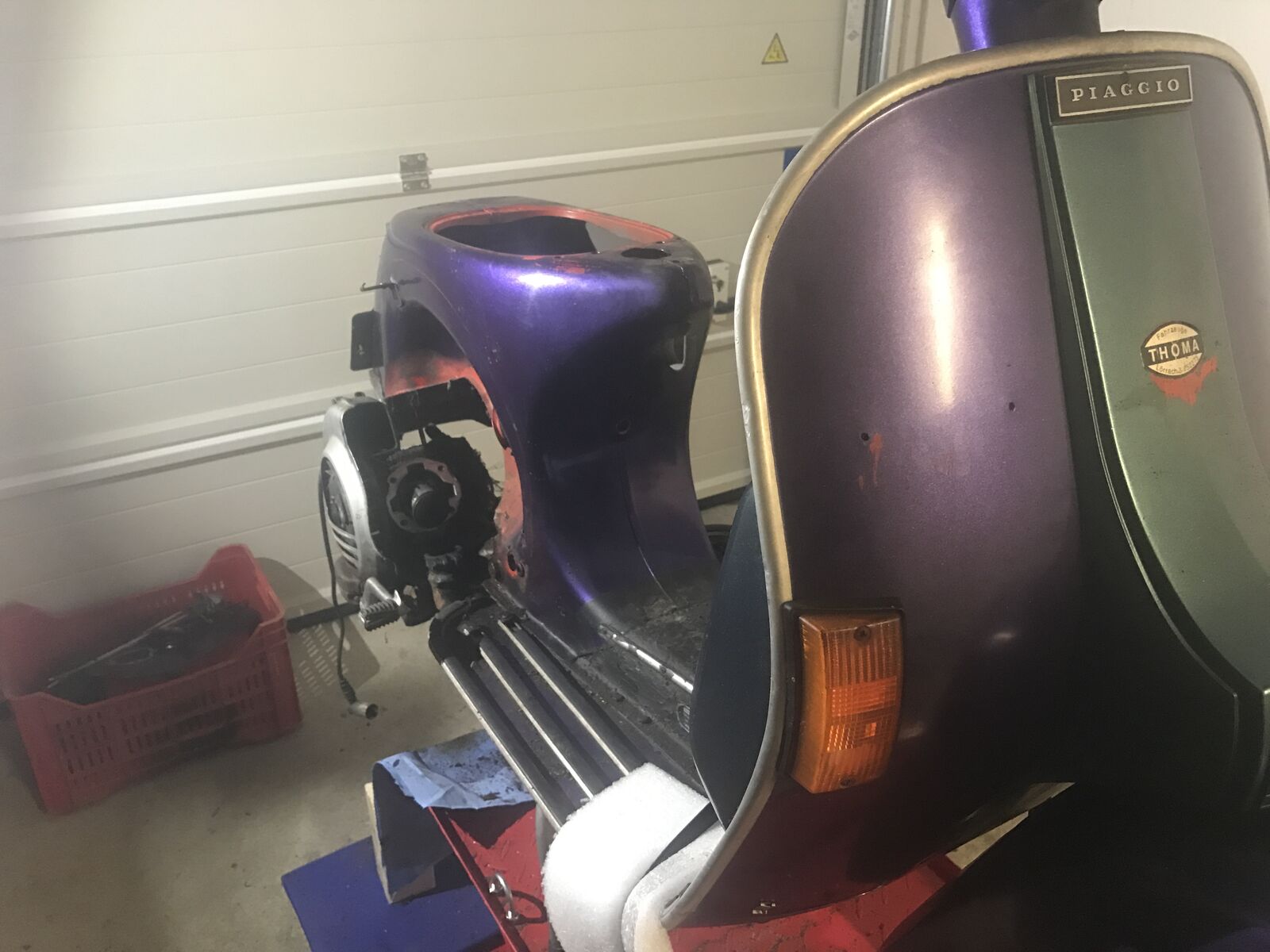

    Zuerst muss natürlich die ganze Kiste auseinander genommen werden.
    Also ab auf die Hebebühne und los:
    Das meiste ging eigentlich ganz gut, bis ich zum Auspuff kam. Schlüssel angesetzt und zack - Kopf abgerissen.
    Ok, dann kommt der halt ab wenn der Motor draussen ist. Traversenschraubenmutter gelöst, super, ohne Murren runter. Dann den Bolzen rausnehmen - shit, sitzt fest!
    Ok, Mutter wieder drauf, 2-3 Schläge - nix. Schlagschrauber angesetzt - nix.
    Also schön Rostlöser drauf und einen Tag warten.
  • Am nächsten Tag, wieder nix.
    Also Steckschlüssel & 1m Rohr - auch nix.
    Wieder Rostlöser und zwar ordentlich!
    Was gabs noch zu tun? hmm, kein Bock noch was zu machen - am nächsten Tag gehts weiter!
  • Mittlerweile Freitag (am Mittwoch gings los) wieder in die Garage - Steckschlüssel angesetzt und tadaaa, der Bolzen dreht!
    Schlechte Nachricht, der Silentgummi in der Schwinge auch.
    Hammerschläge, Schlagschrauber, Röstlöser - nix, einfach nix.
    Nur ein mühsamen Drehen des Bolzen mit der "langen Ratsche". Erneut mit Rostlöser, WD40, einfach alles rein was da war!
    Noch ein Bier und 10 min. über den Motor geflucht - Licht aus, Feierabend!
  • Heute morgen in die Garage und was ist:
    wieder NIX.
    Dieser ver****** Bolzen :cursing:
    Da es ja vorwärts gehen soll hab ich mir das oszillierende Multitool genommen und den Bolzen beidseitig bündig abgetrennt. Dann den Rahmen leicht gespreizt und, endlich, ist der Motor draussen!
    Noch schnell den Rest abgebaut, das ging eigentlich ganz gut. Leider einige Roststellen gefunden.
    2 am Beinschild, 2 am Trittbrett und eine am Mitteltunnel.
    Vorläufiger Plan:
    - strahlen (lassen)
    - schweissen (lassen)
    - grundieren, minimal spachteln, lackieren
    Wenn der Rahmen weg ist gehts an die Motorrevision.
    Bevor der Rahmen aber die Garage verlassen kann müssen noch die "Buchsen für die Backen" raus.
    Ich mein die Buchsen in welche der Haubenzapfen eingefädelt wird, Höhe Traversenbolzen.
    Weiss jemand wie das geht? Kabel sind ab, die Kunstoffhülsen auch aber die Buchsen bekomm ich nicht raus.
    ....... to be continued .......
