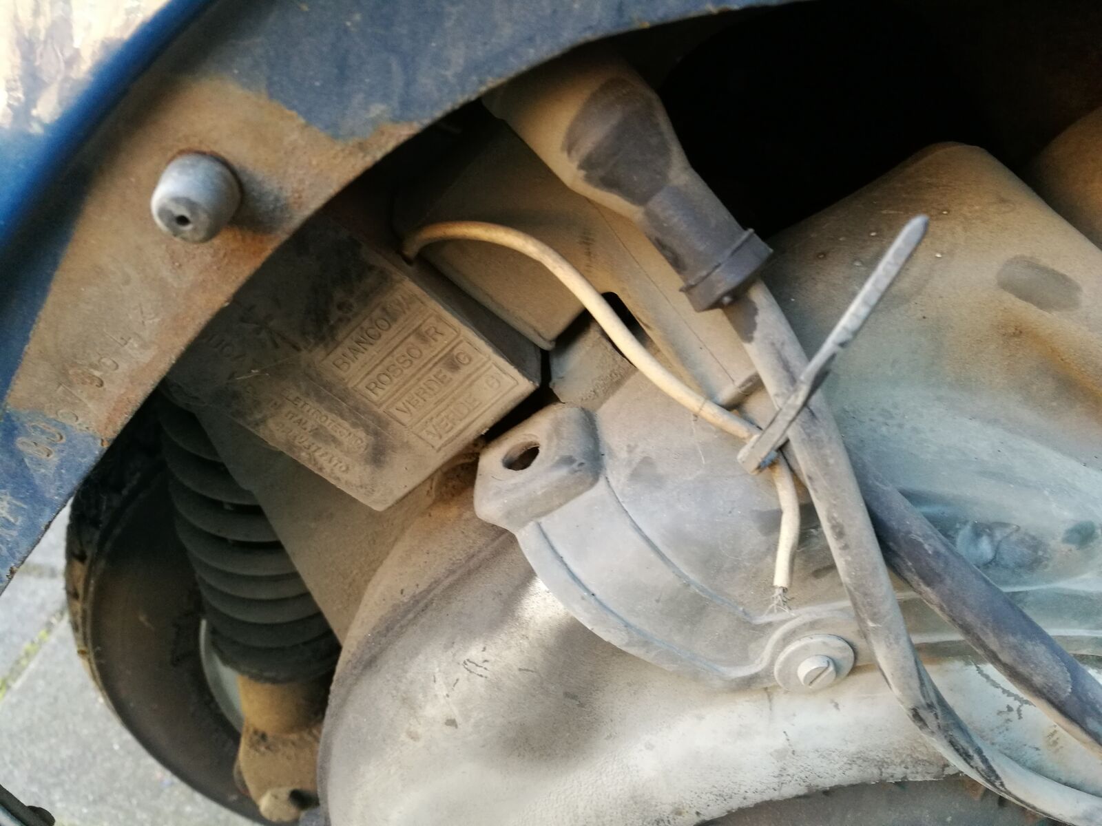

    • January 18, 2017 at 14:32
    Wofür ist nochmal dieses Kabel?
