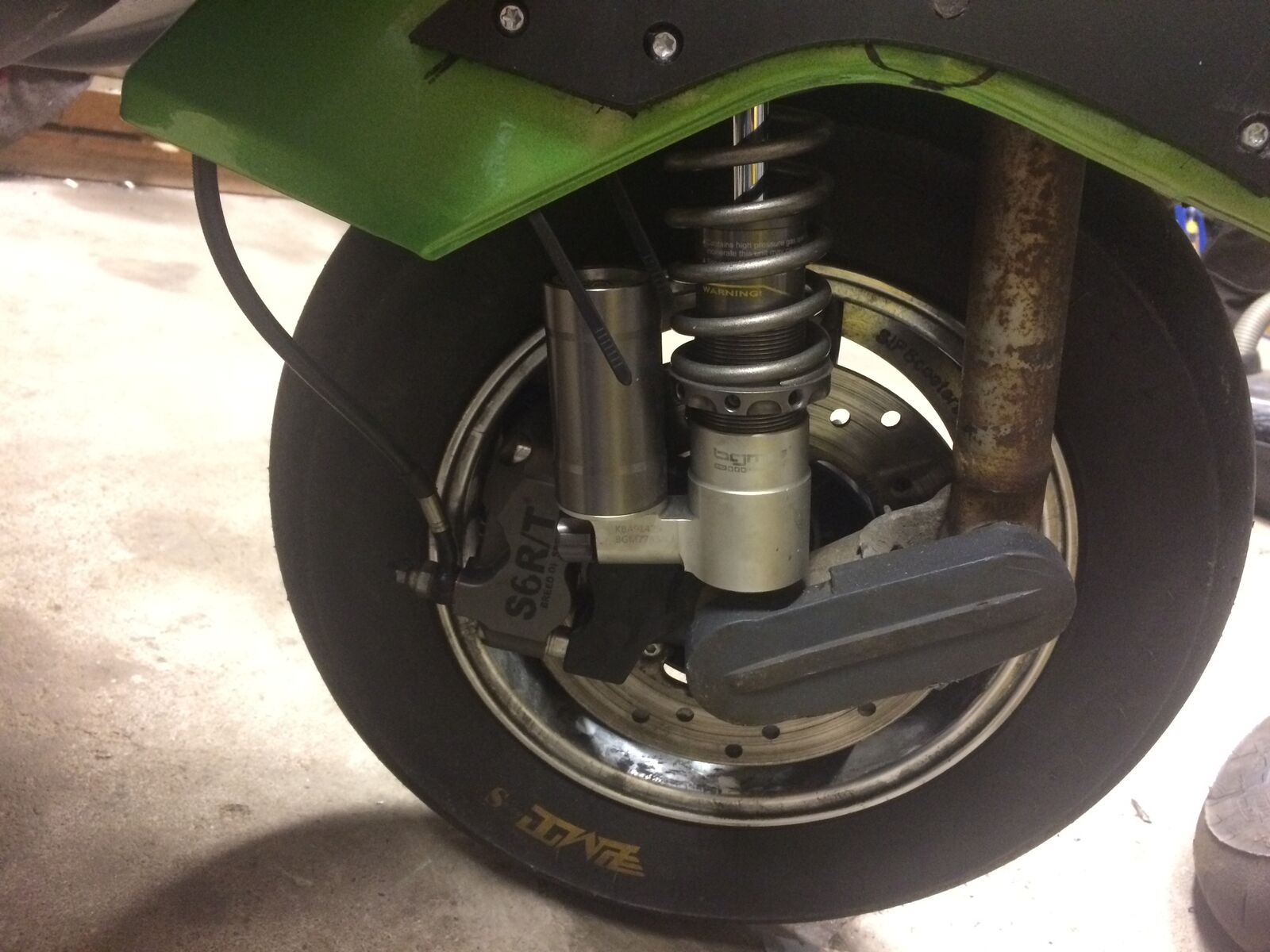

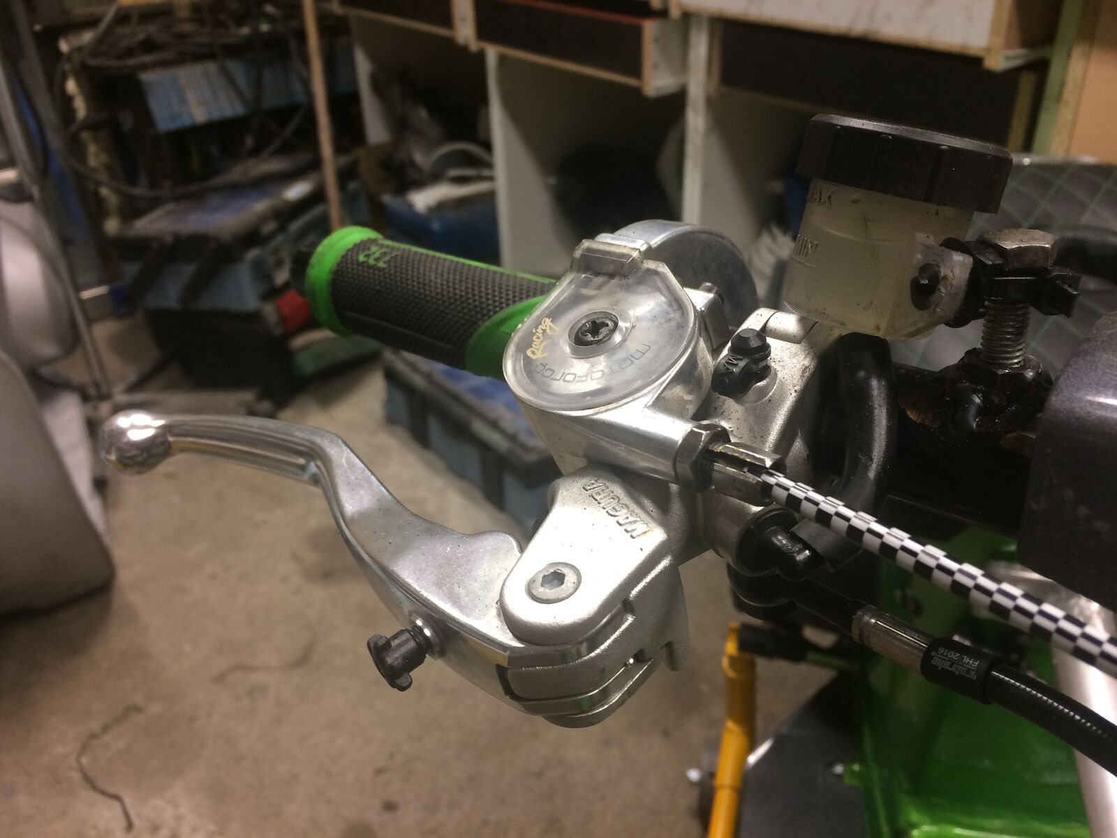

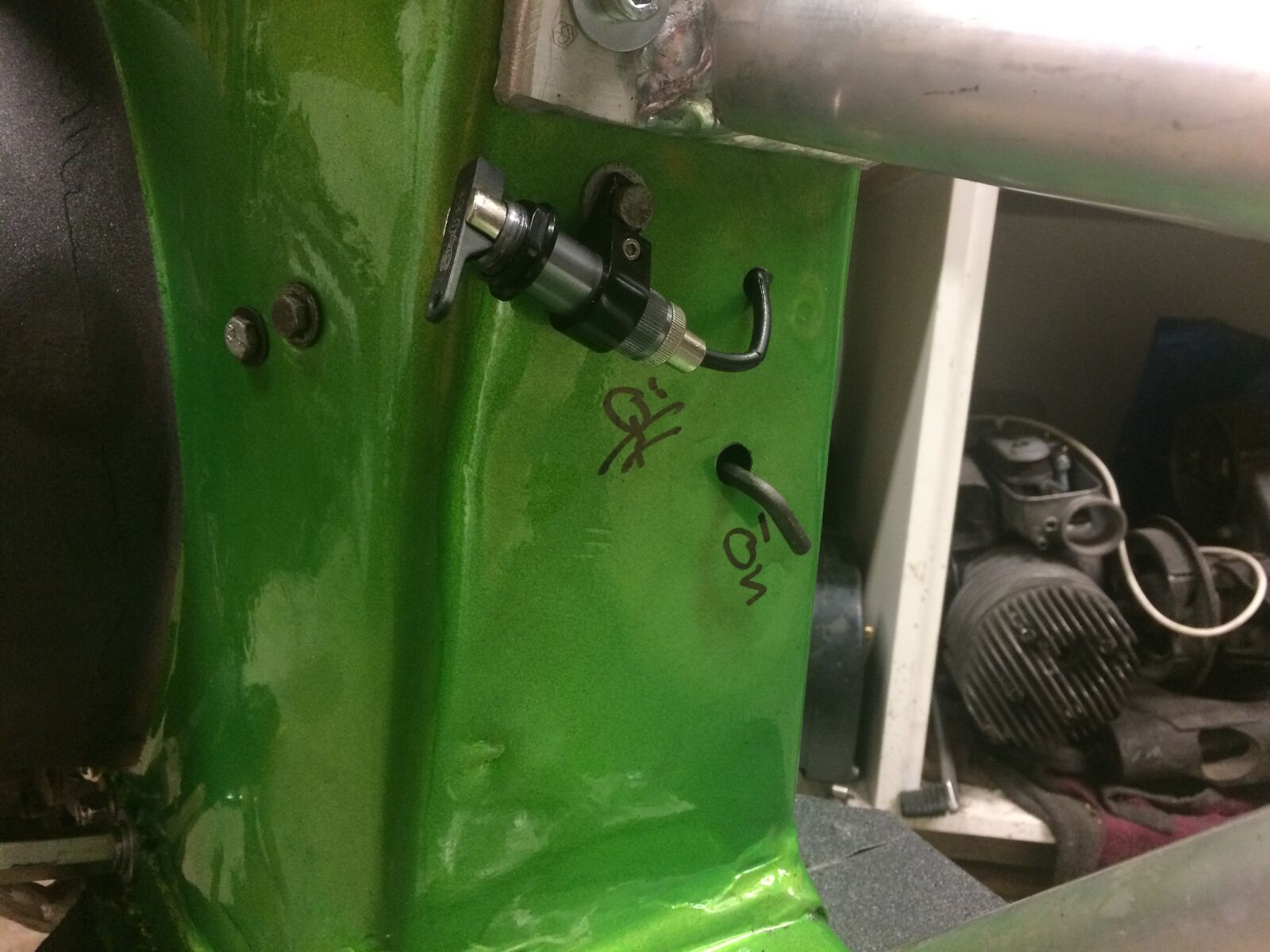

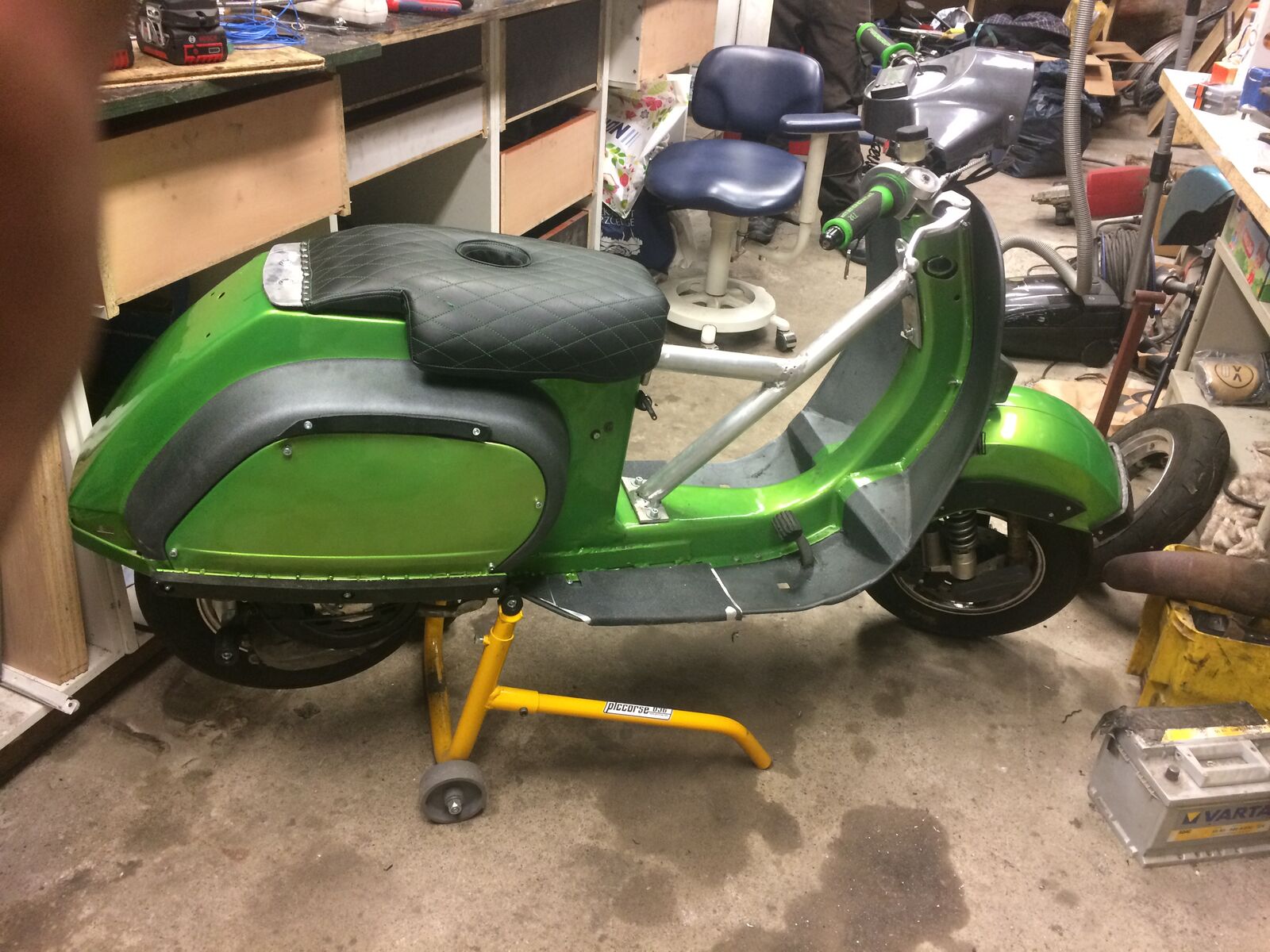

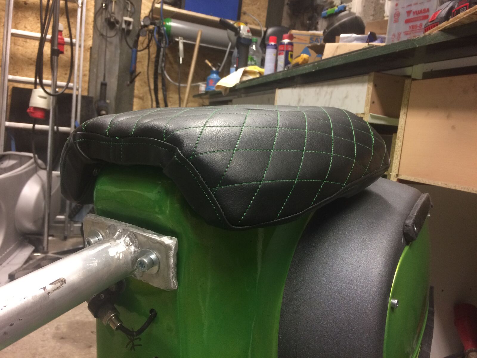

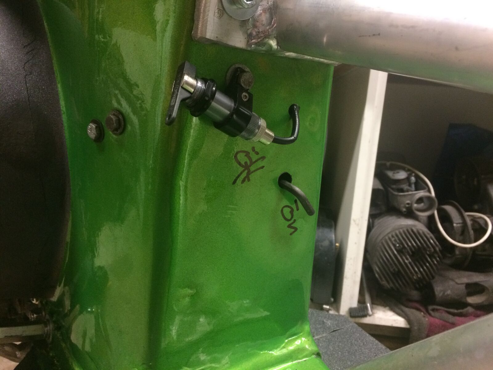

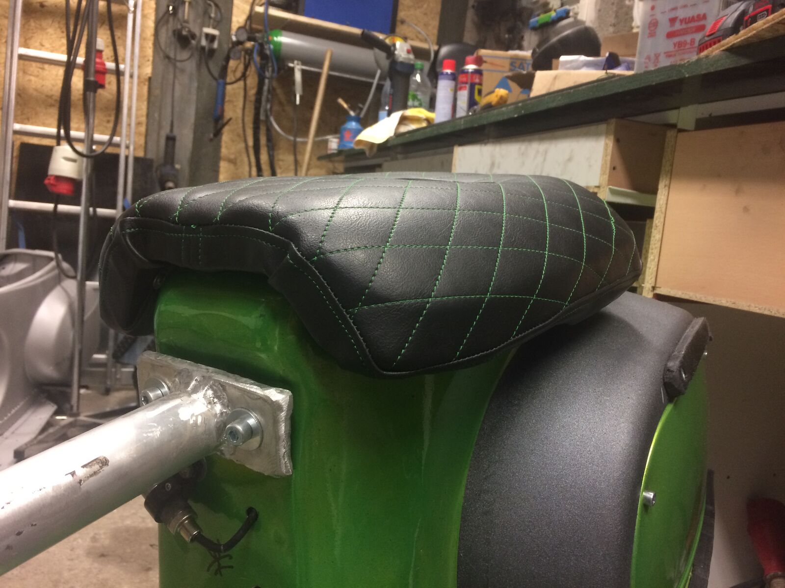

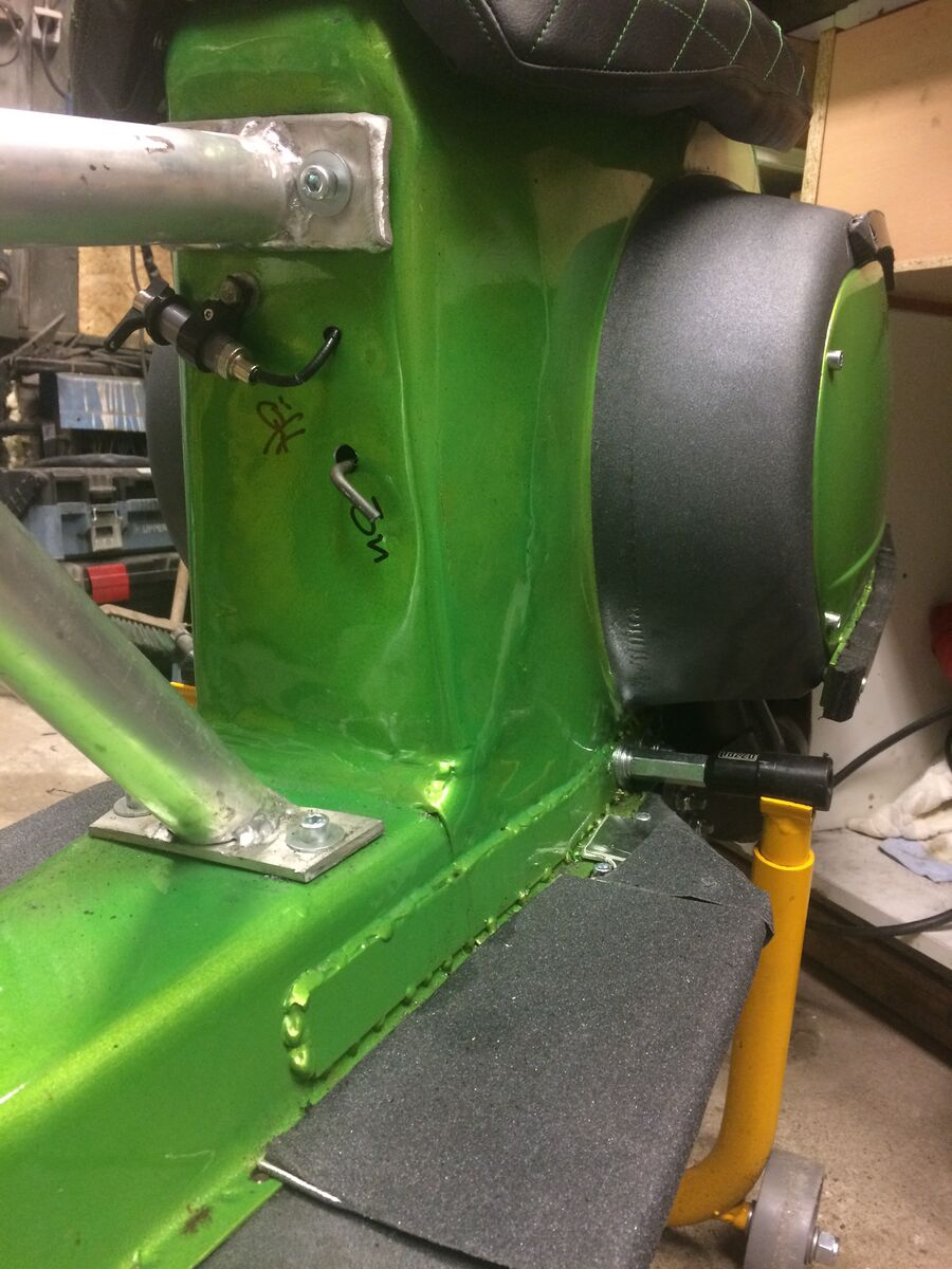

    Gestern noch die Floorboards mit ner Aluplatte abgedeckt und mit Griptape beklebt.
    Den Vergaserraumboden eingeschraubt (so als Dreckschutz)
    Die Elektrik (haha!) soweit gemacht, dass die beiden Killschalter gehen.
    Der Vergaser muss nochmal sauber gemacht werden, da passt noch was nicht.
    heute oder morgen kommen die Aufkleber :)
    Notiz an mich: Zündung blitzen heute Abend nicht vergessen!
    Und ich muss noch nen Abzieher für die PVL basteln.

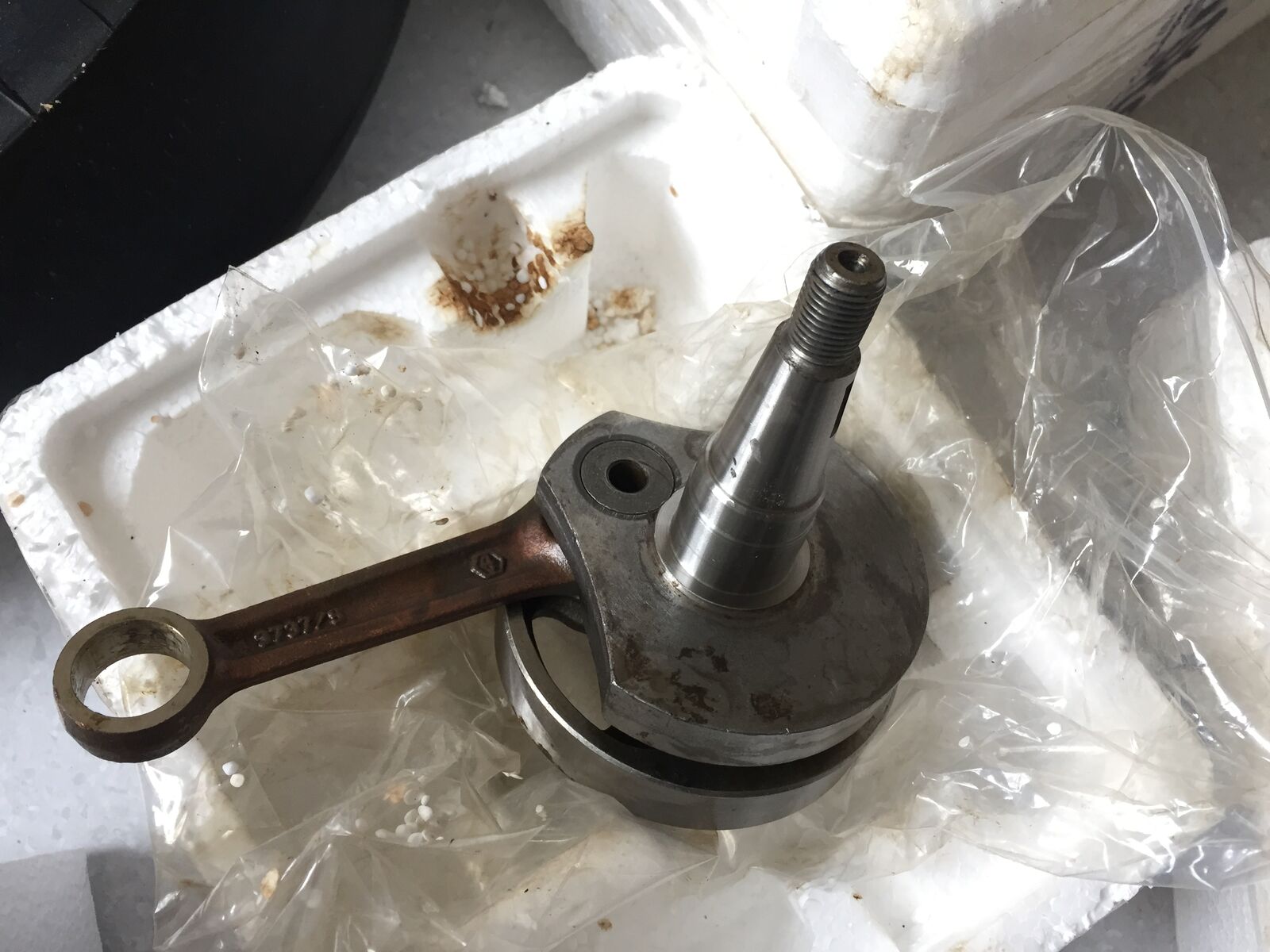

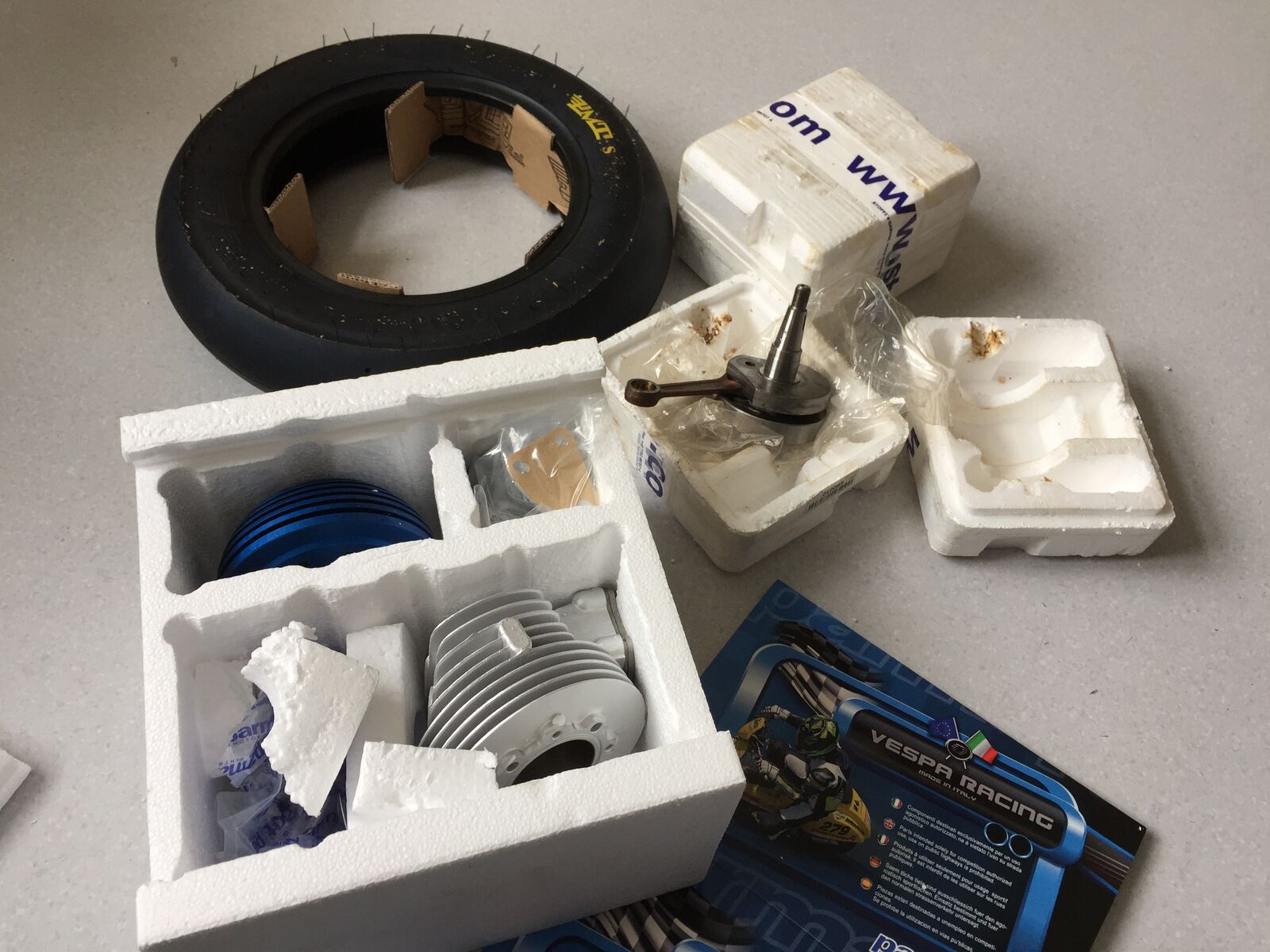

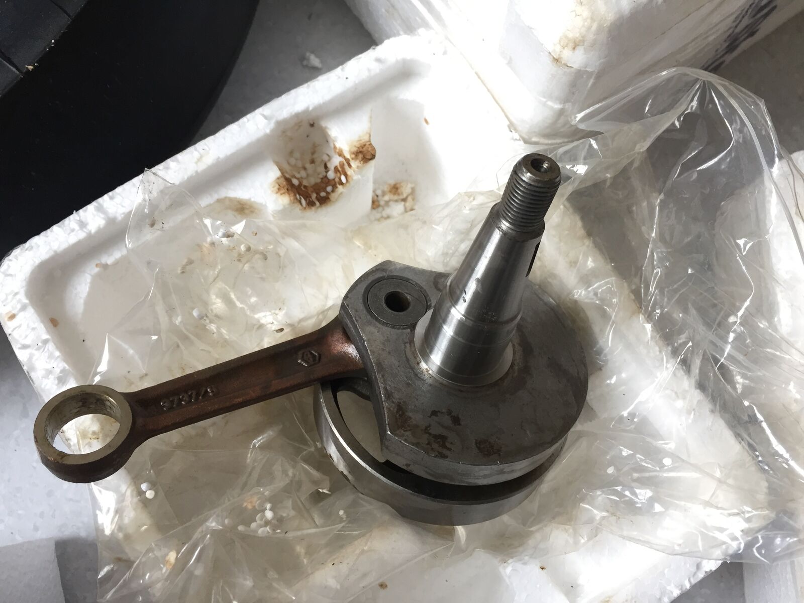

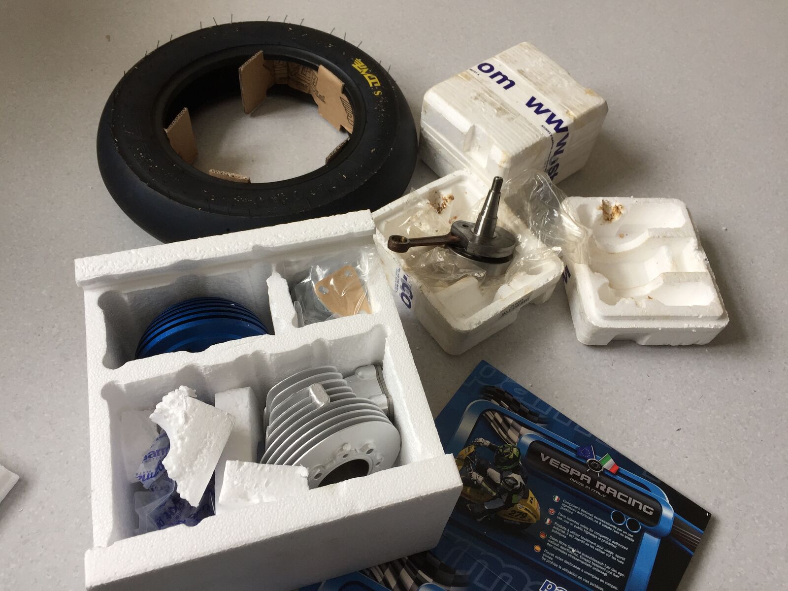

    Vielen Dank an den lieben Stoffi!
    Auf die Schnelle noch mal ein paar Teile geschickt bekommen. Der Zylinder wandert direkt wieder in den K5b Motor vom Daniel. Den hatte ich mir ja mal "ausgeliehen" für den im Moment verbauten Springracemotor.
    Die Kurbelwellen kann man immer mal gebrauchen. Stoffi hat noch NOS (new old Stock) Piaggio ETS Wellen im Angebot. Diese Wellen fahren bei mir in quasi allen "Straßenrollern" und in meinem K5 Roller. Also 51mm hub, 97er Pleuel. Ab gehts.
    Wenn mein erstes Kind ein Mädchen wird, werde ich es Stoffi nennen :)

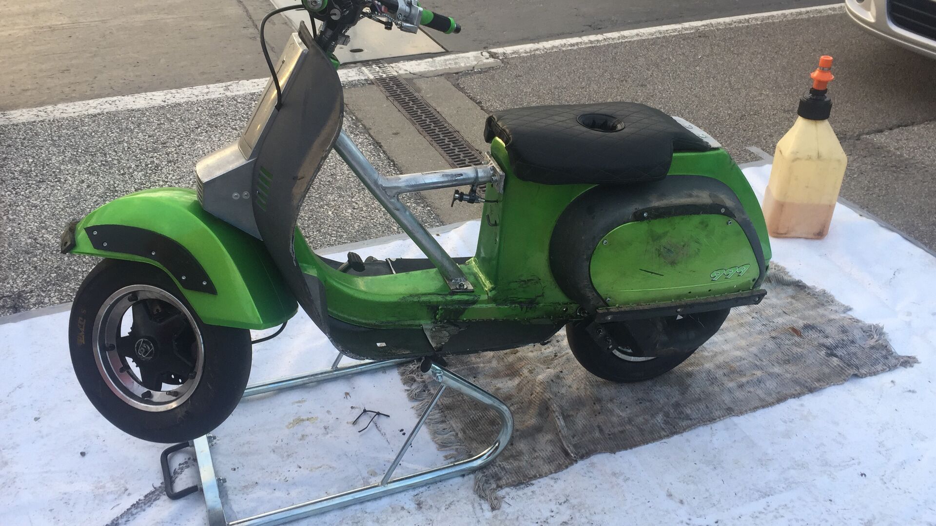

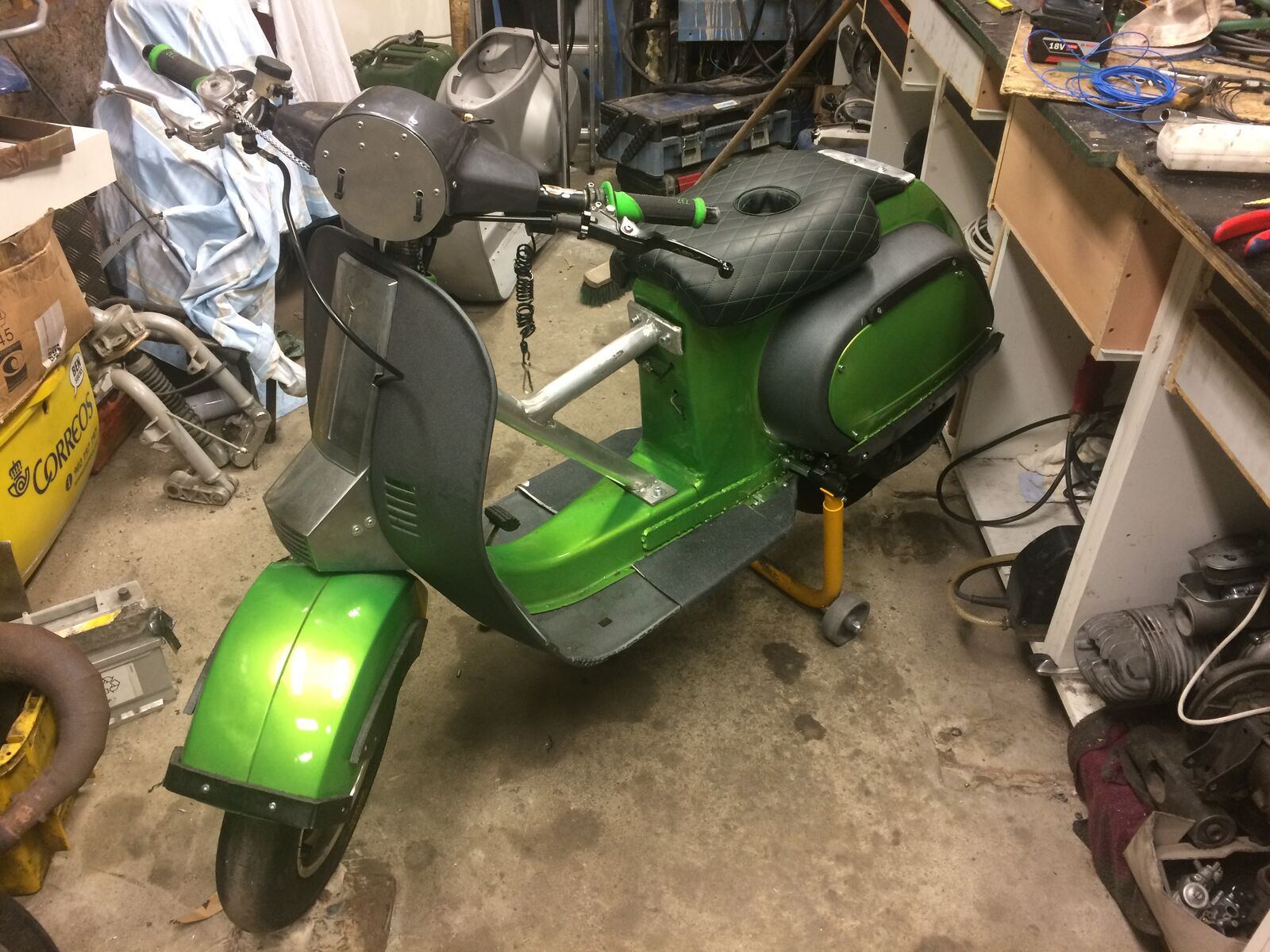

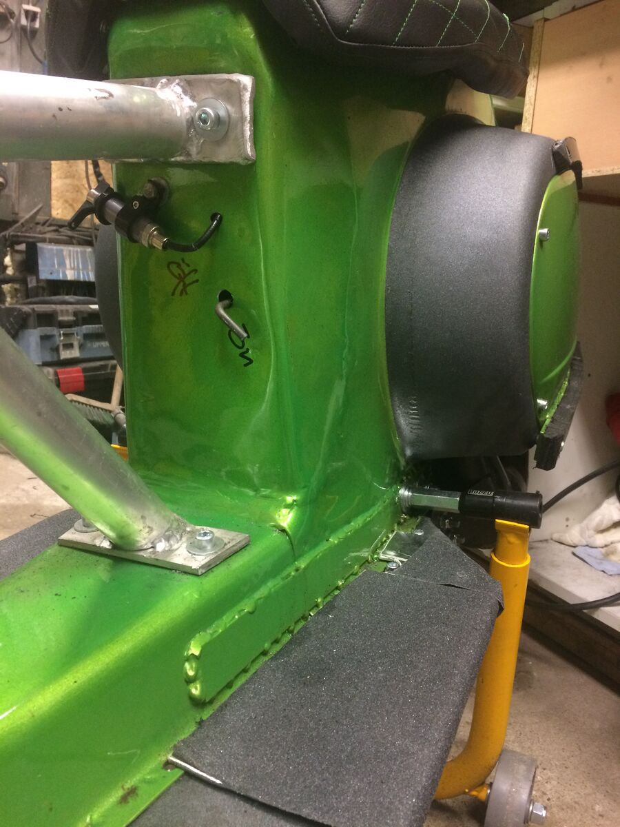

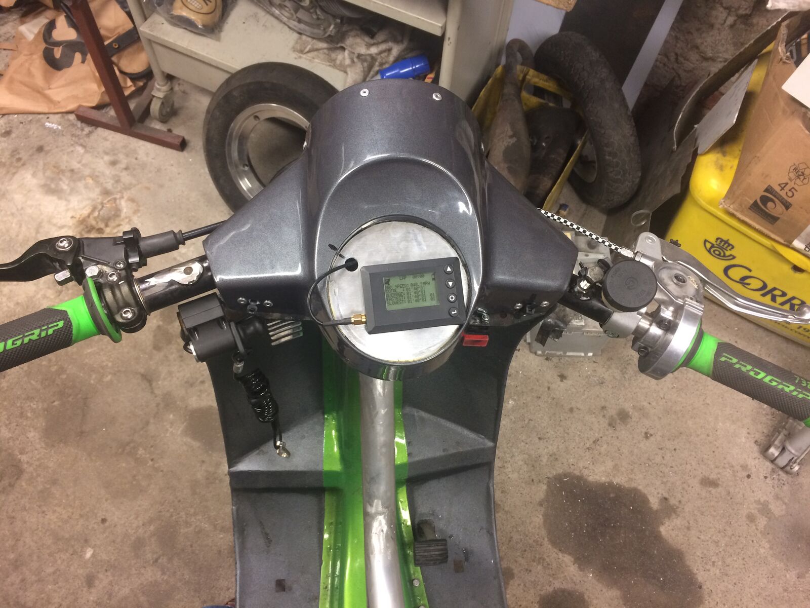

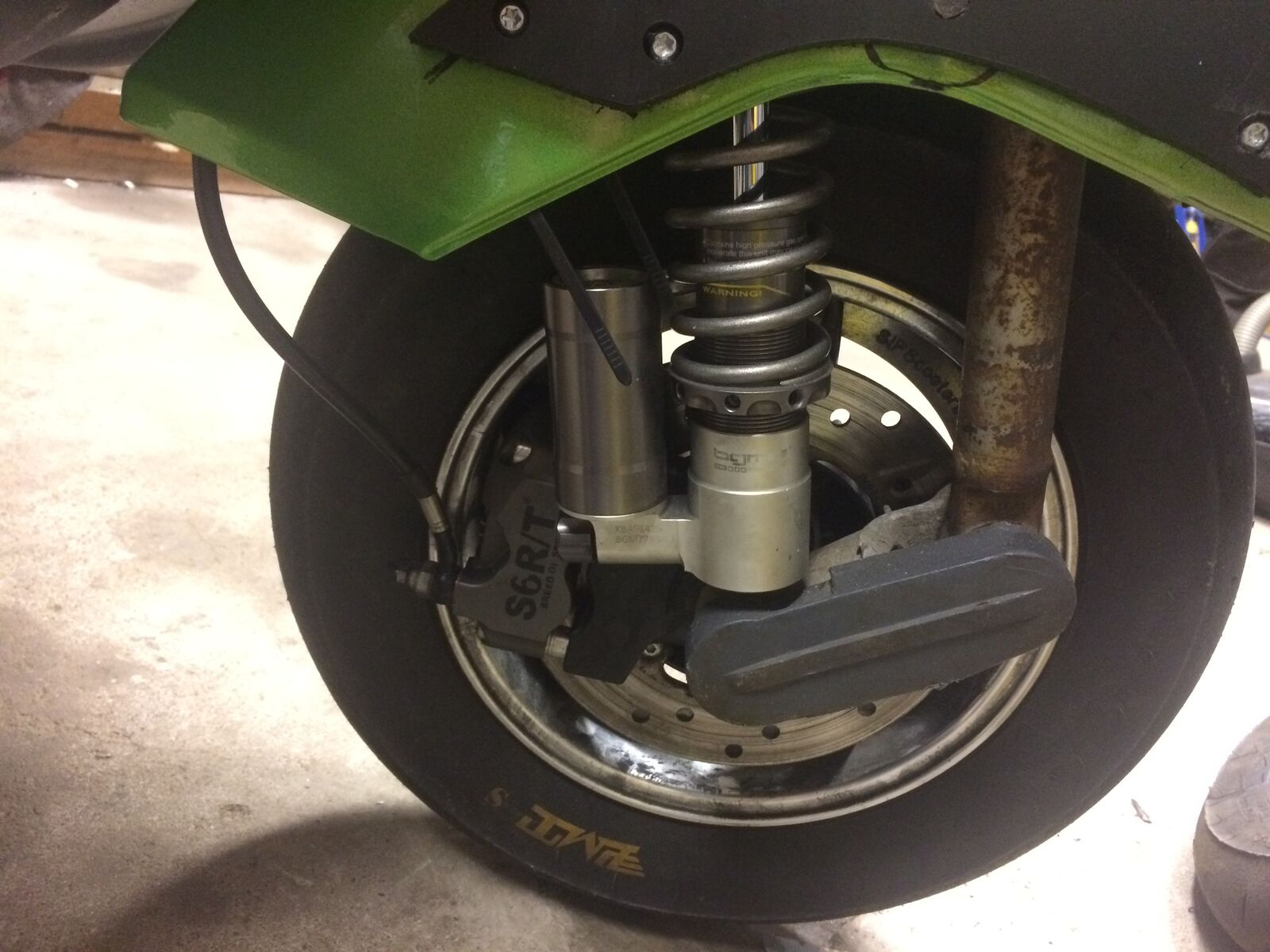

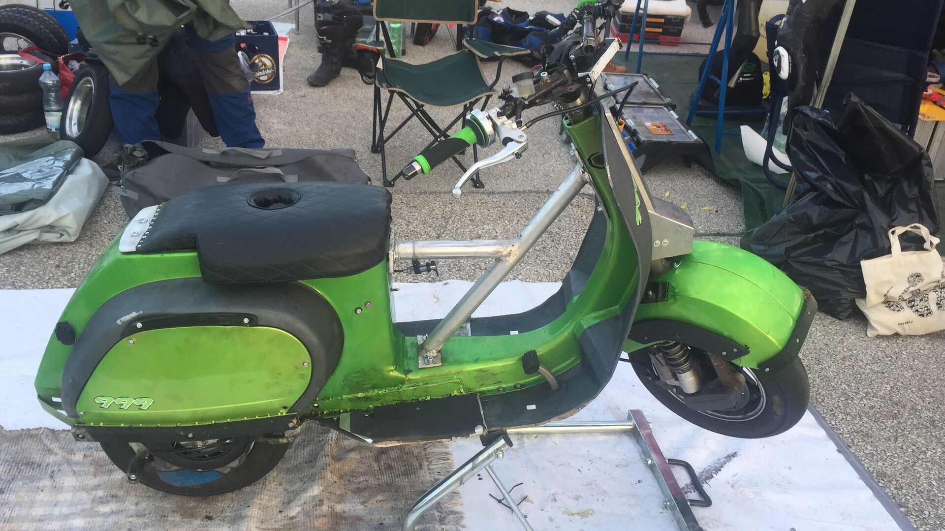

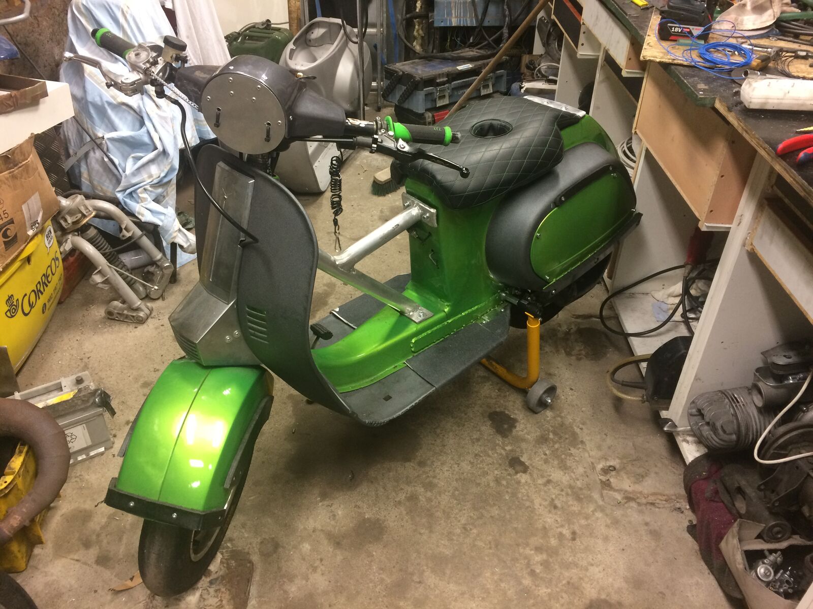

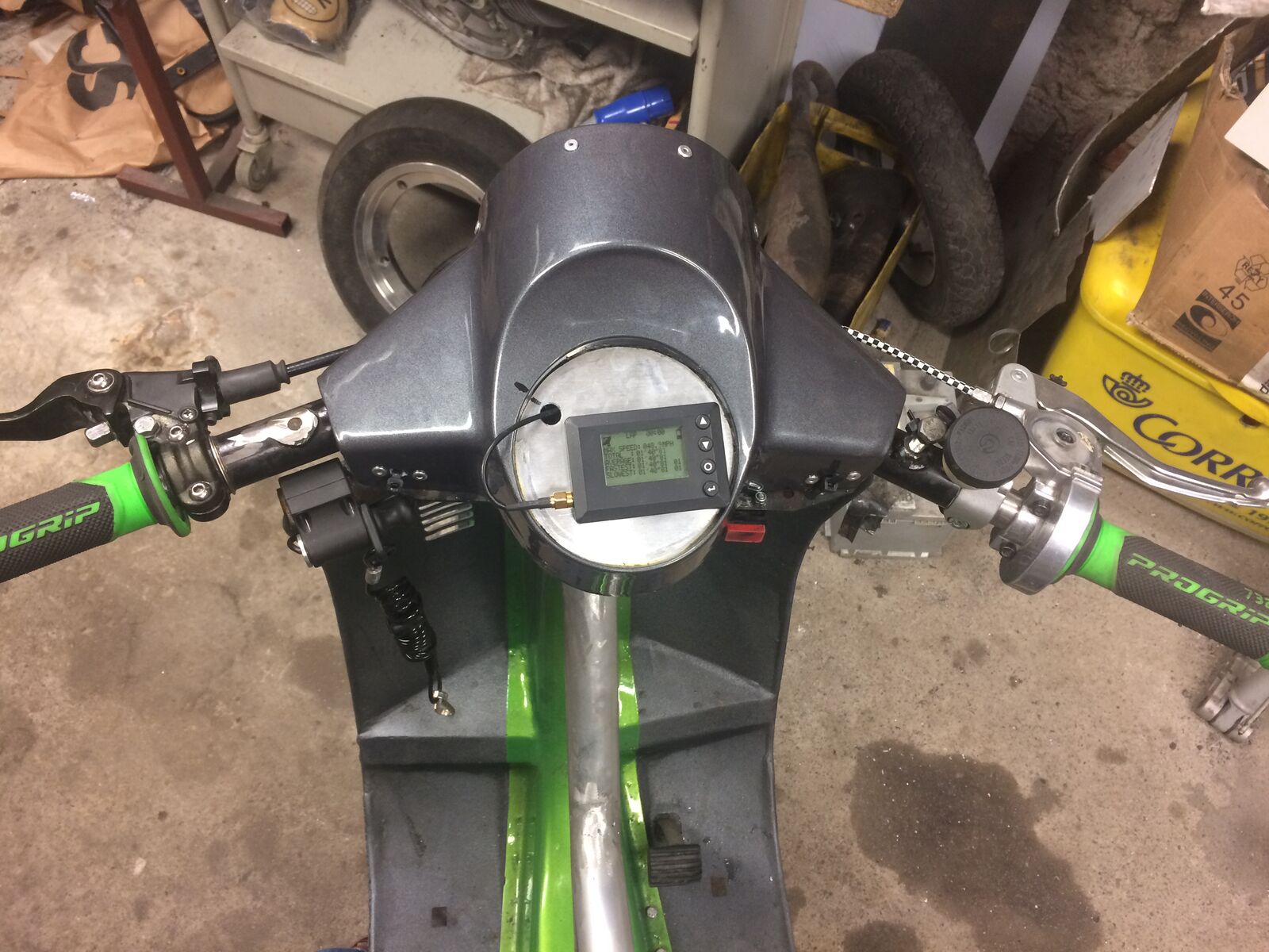

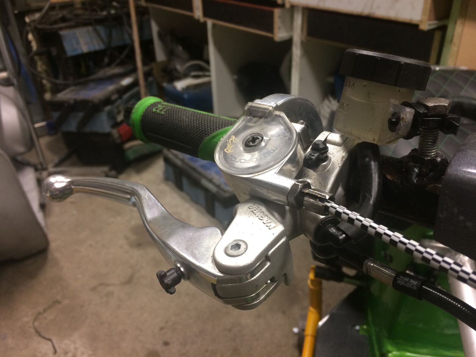

    So. JETZT fehlt nur noch das Dekor. Mal gucken, ob das noch kommt. Ansonsten kommt die "999" fürs Springrace mit nem Edding auf die Backen.
    Motor läuft, Zündung läuft auf 18 Grad.
    Das Springrace kann kommen.

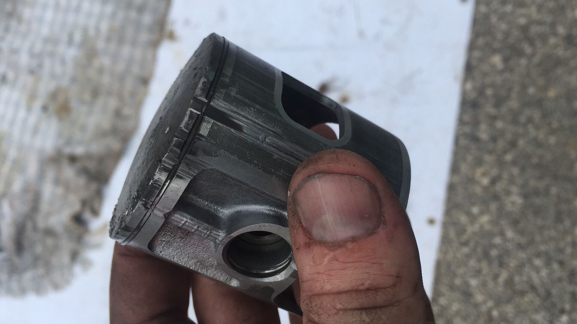

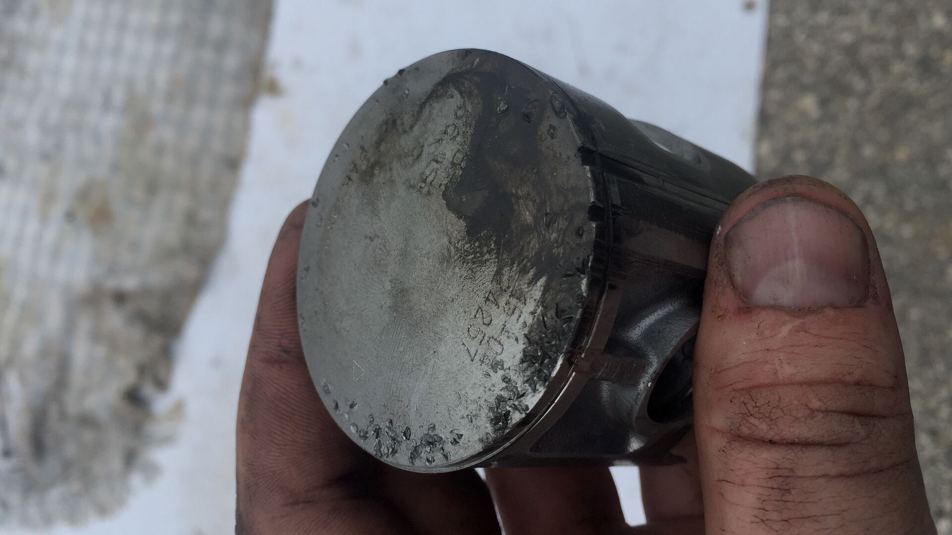

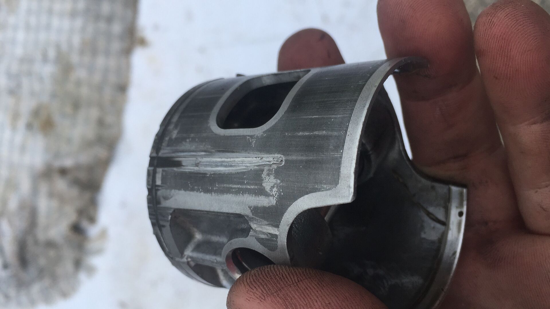

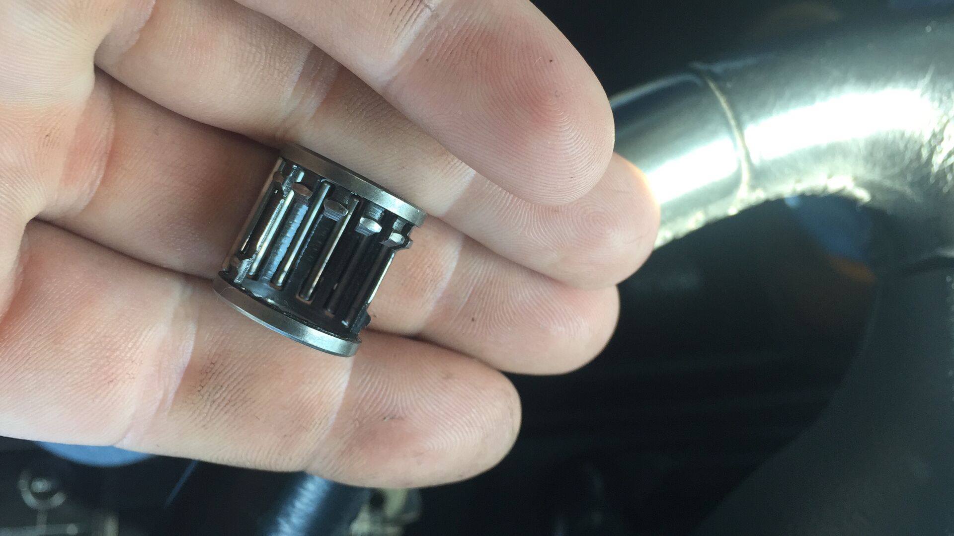

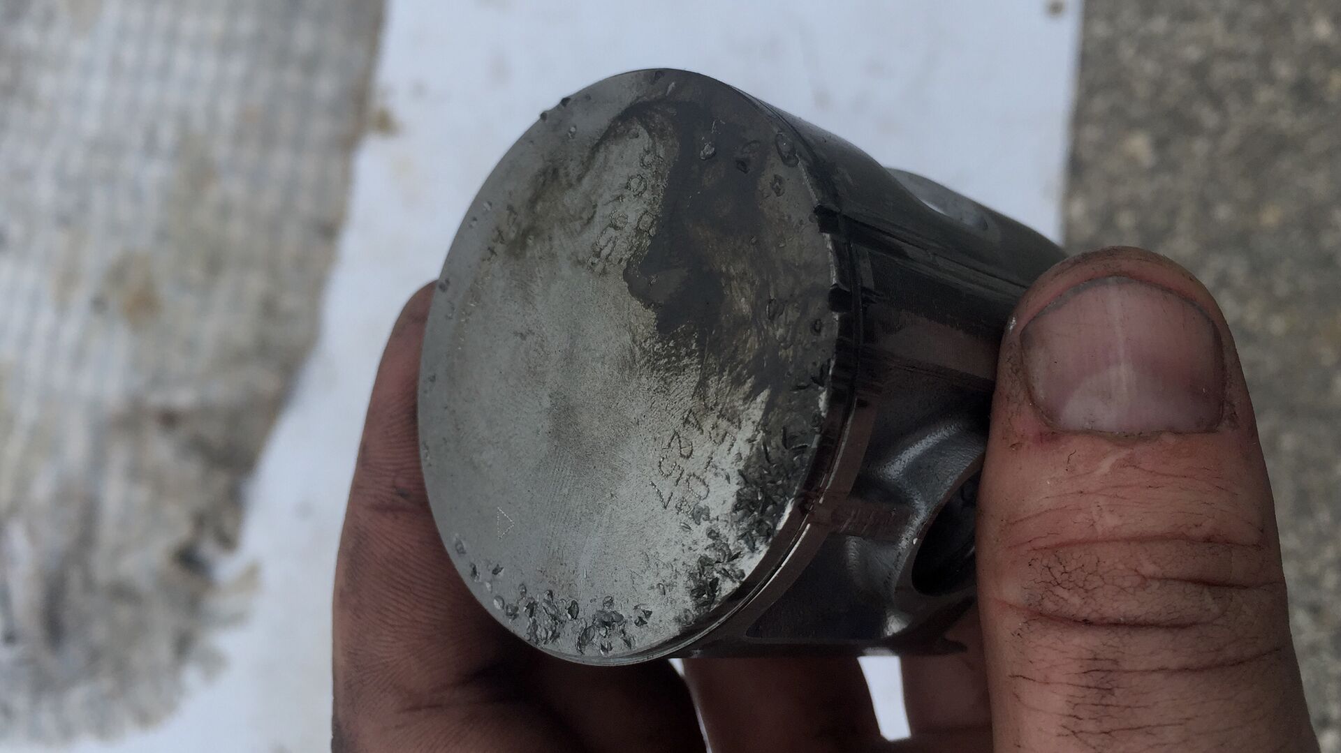

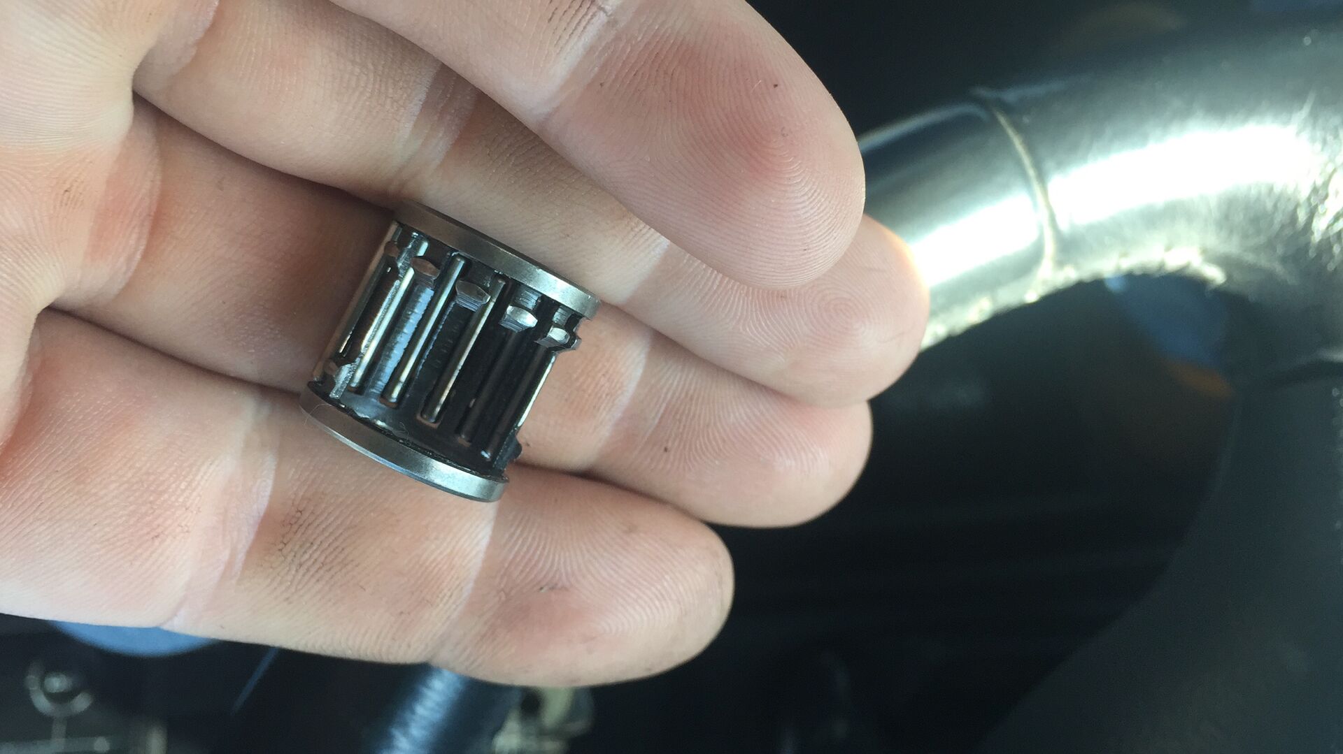

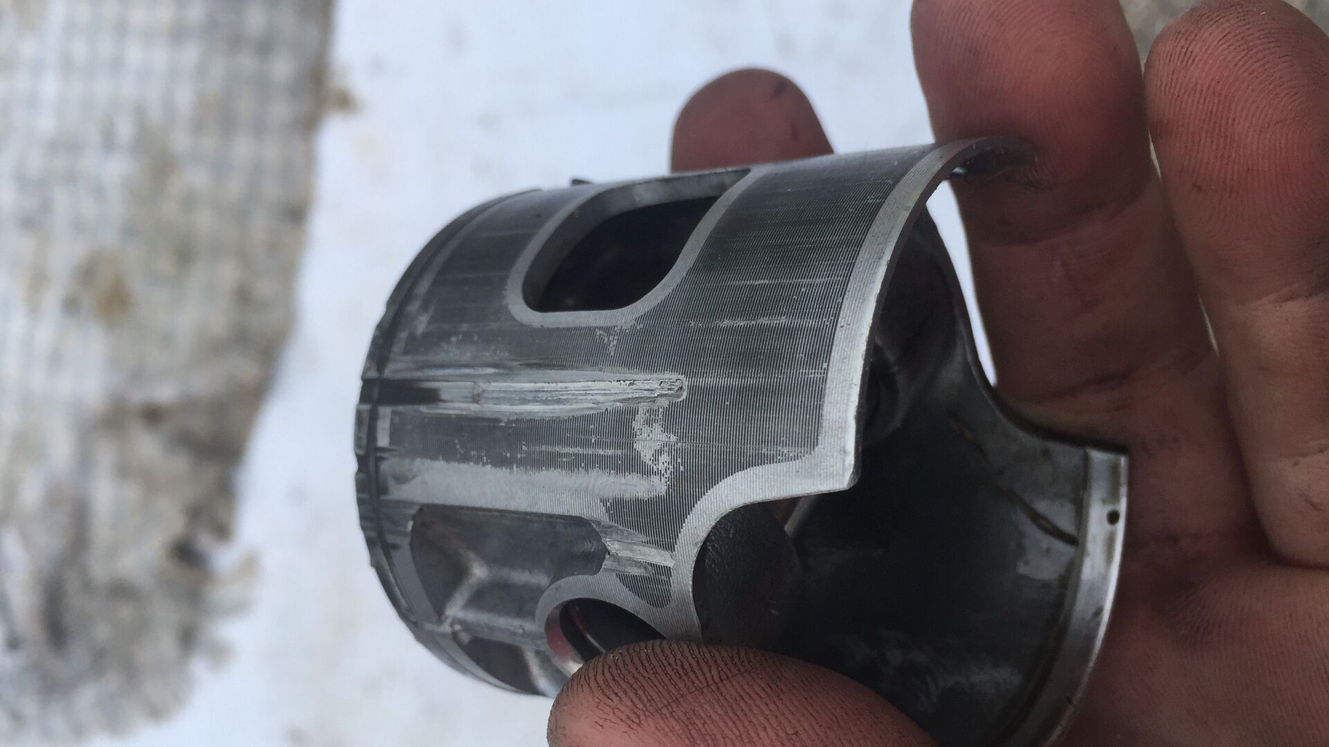

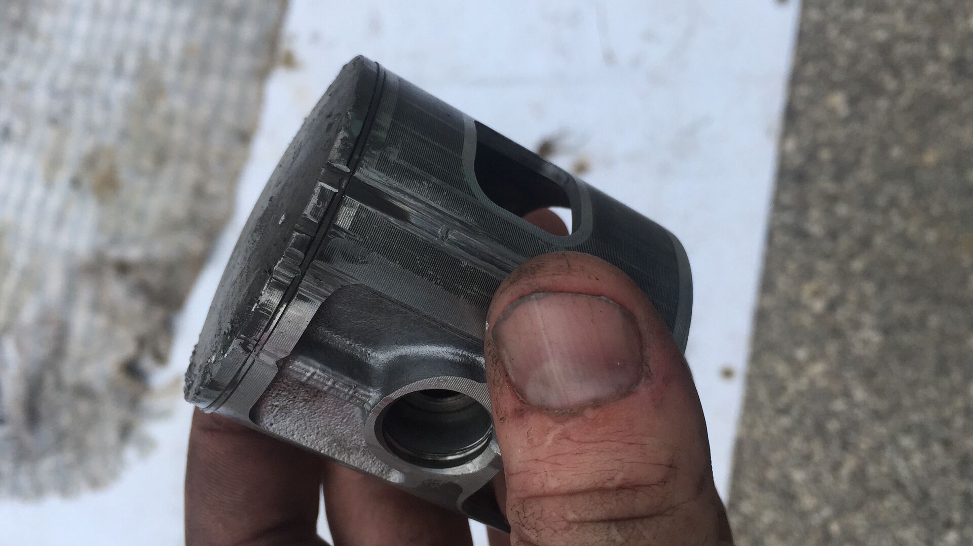

    So. Springrace überlebt.
    Ziemlichen Muskelkater, aber wir haben überlebt. Zwar als viertletzter, derer, die überhaupt die Zielflagge gesehen haben, aber angekommen.
    Schuld war, wie immer, ein kleines 50 ct. Teil. Kolbenbolzenlagerschaden. YEAYYYY. Haste n Ei am Wandern? Ne ne Lagernadel.
    Bilder kommen später >(
    1,018
    60,223
    11,661
    • May 2, 2017 at 11:45
    • #79

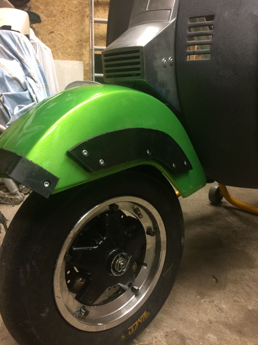

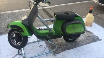

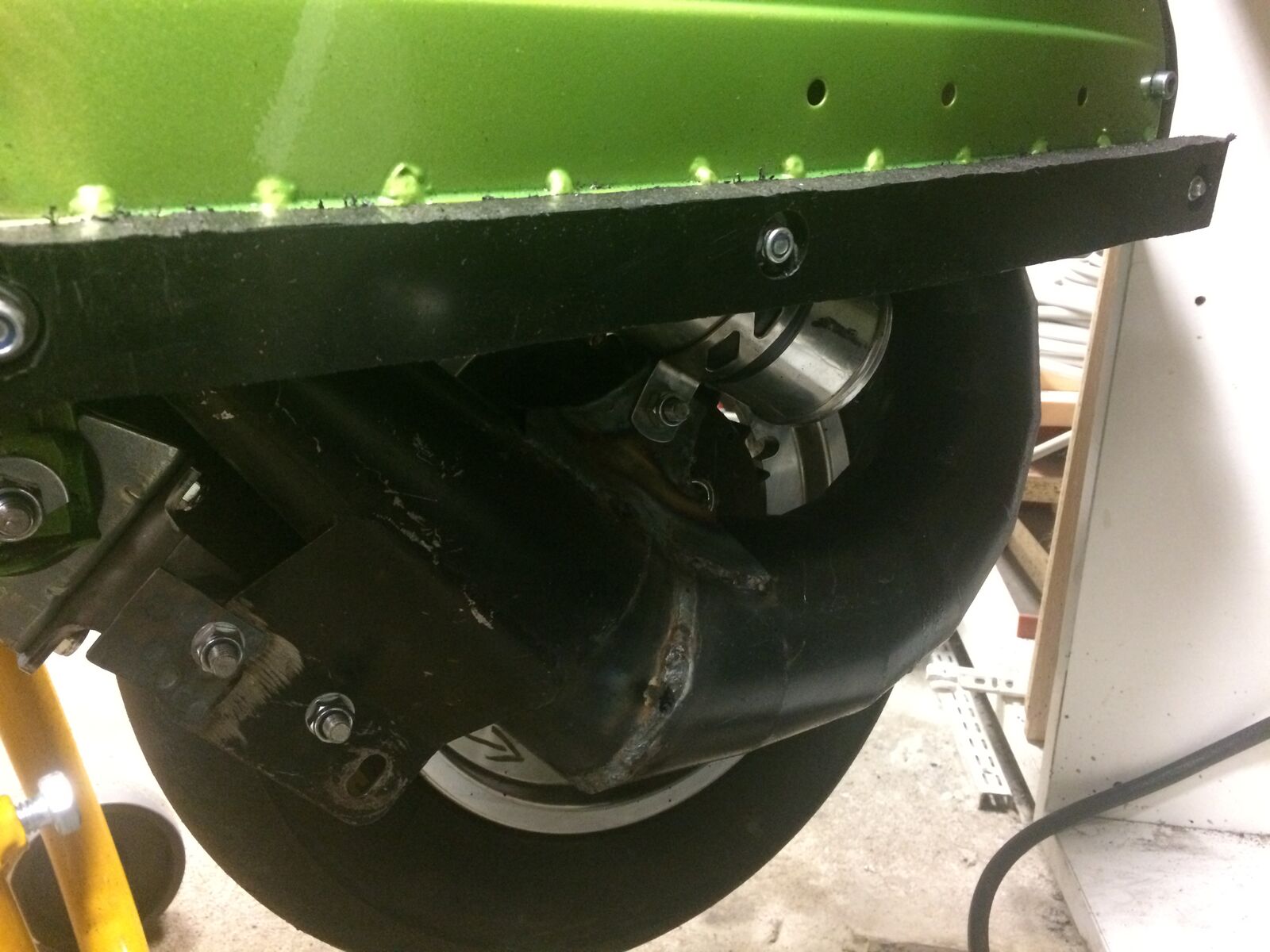

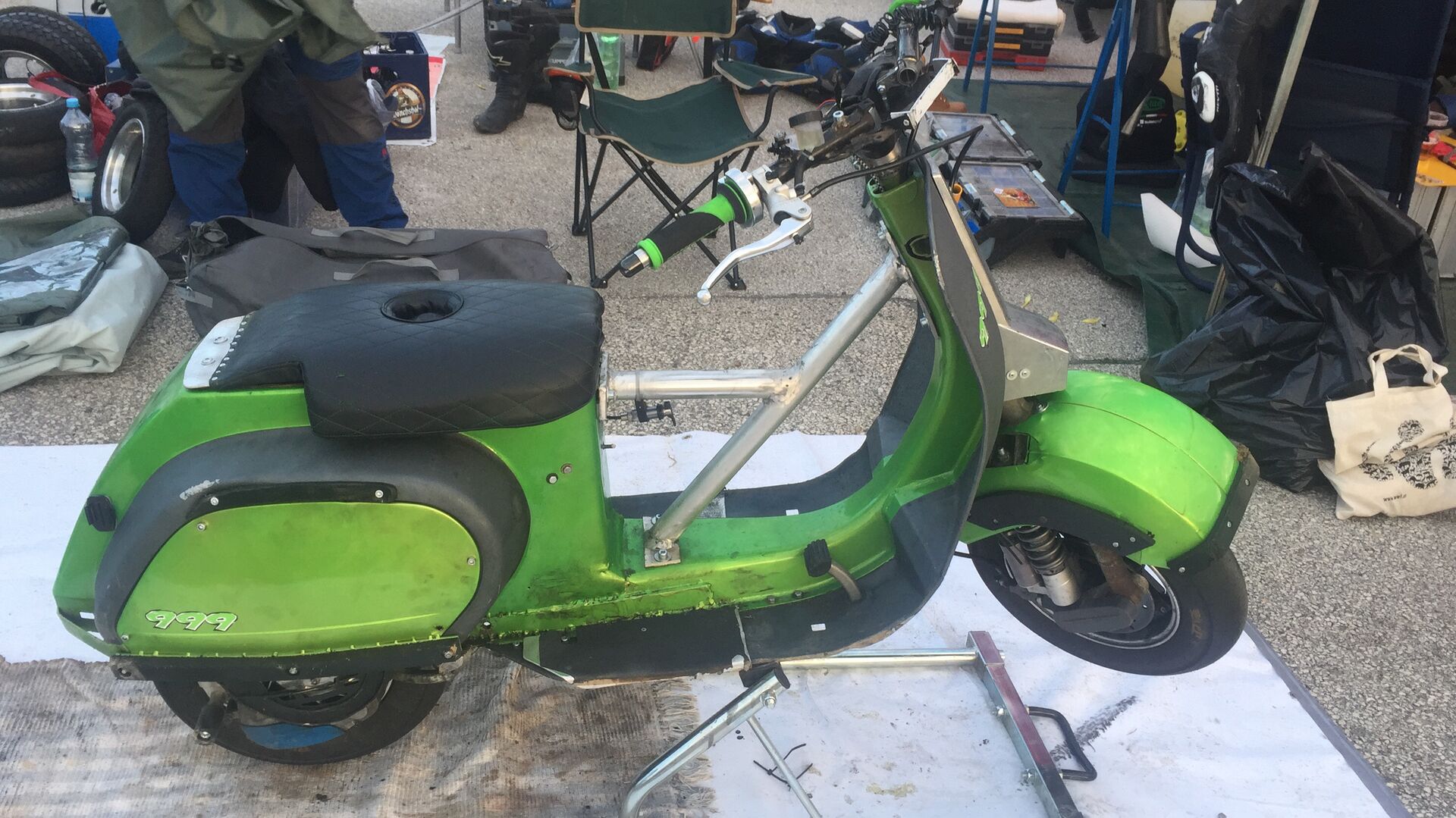

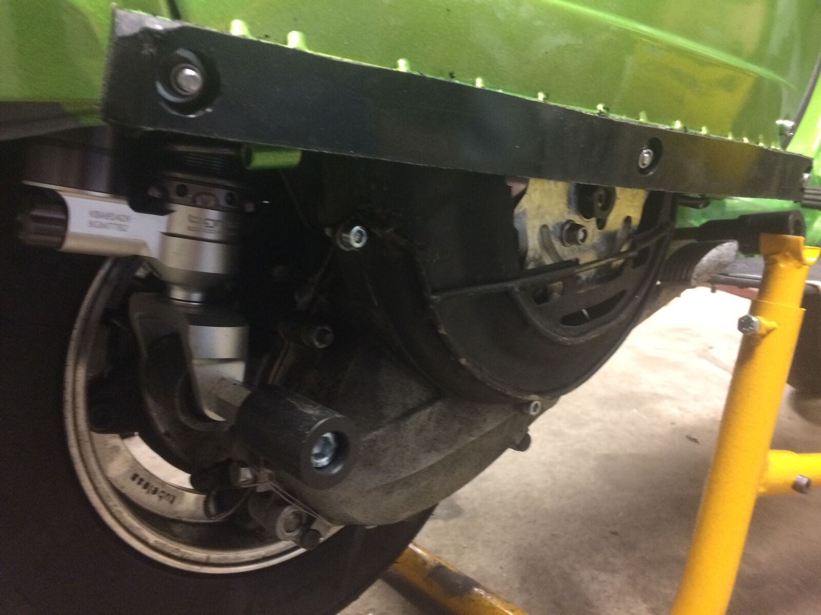

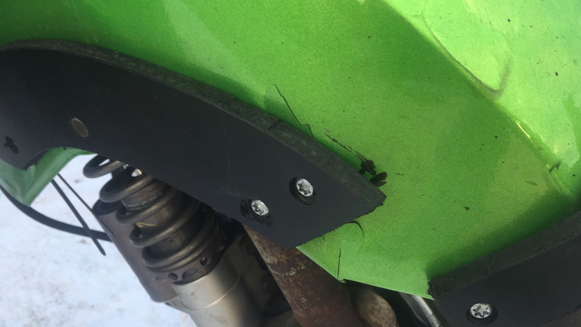

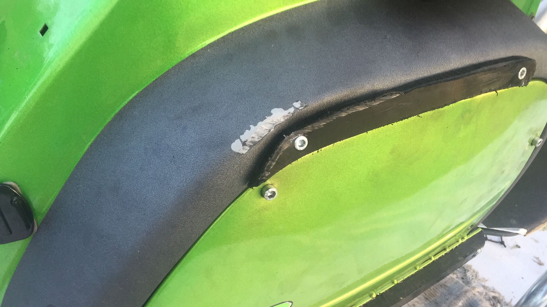

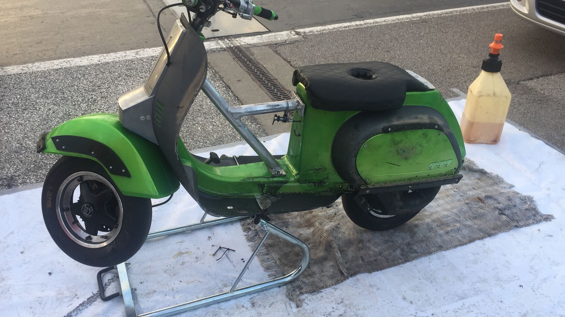

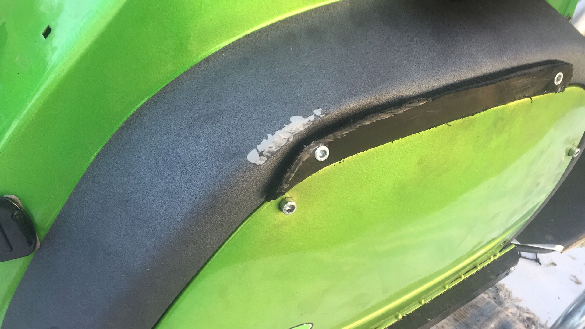

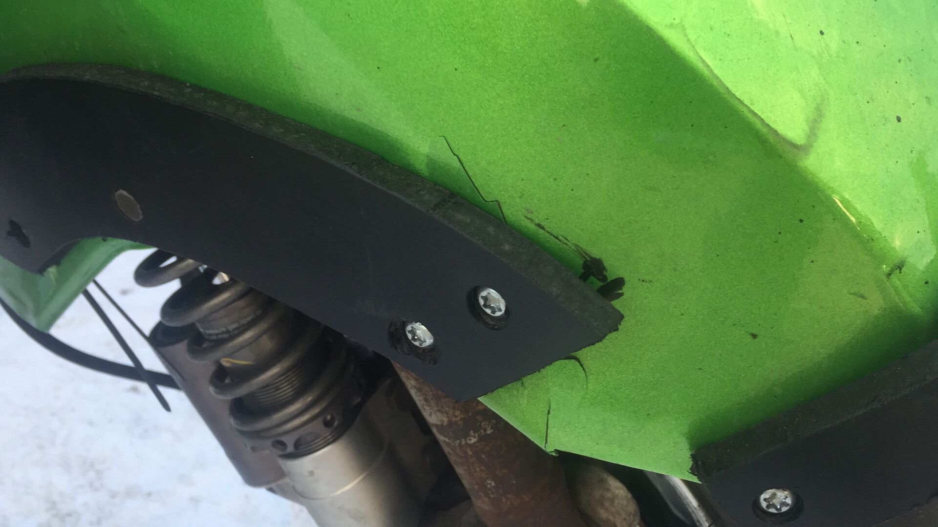

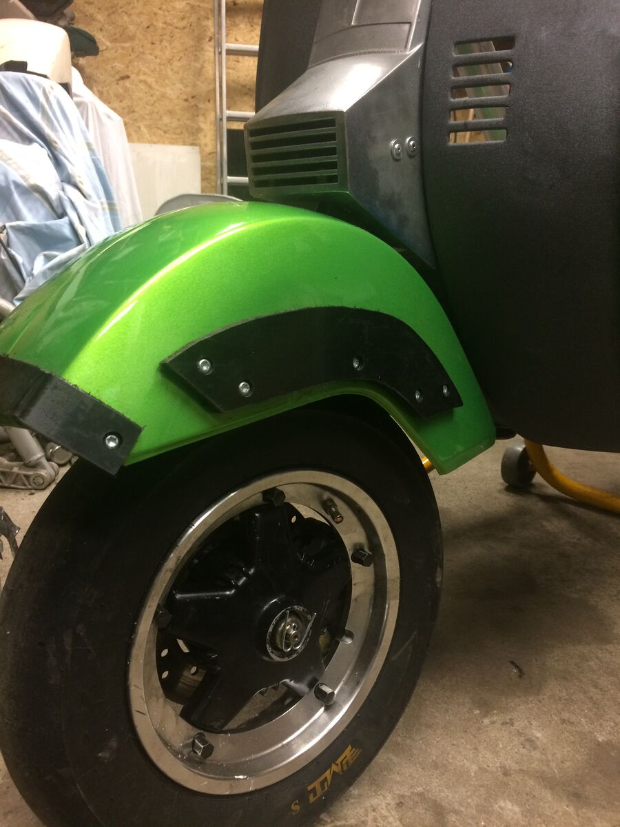

    So, hier die versprochenen Bilder.
    Der Roller hat n paar Abflüge überlebt....
    Videos gibts auch noch. Später ;)

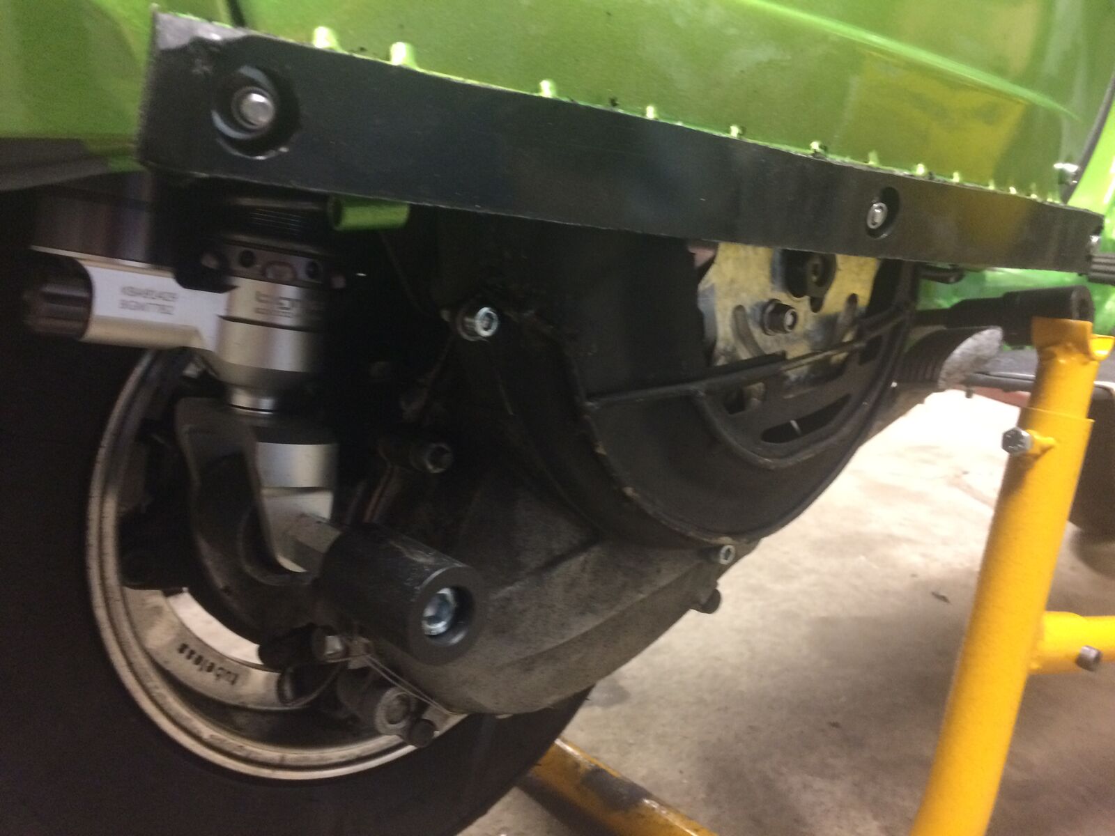

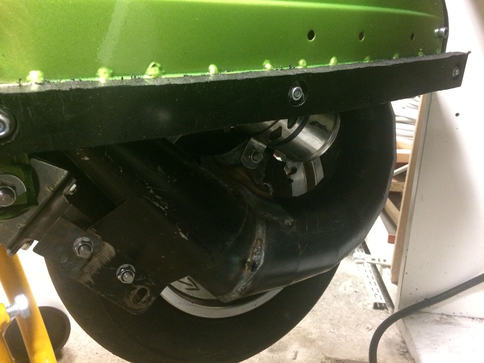

    Der Rammschutz schein zu helfen!
