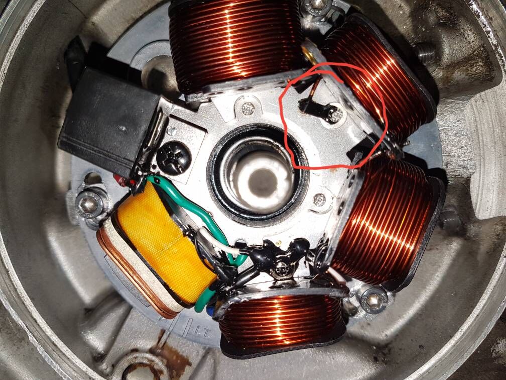

    Handelt sich um das Kupfer Kabel (rot umrandet) das Massefrei sein muss?
  • cocoda
    1,110
    202
    Vespa PX 125 VNX1T (1981), Vespa PX 125 (2015)
    • April 21, 2017 at 06:11
    • #83
    hier
      • 162.96 kB
      • 1,008 × 756
      • 240
    1,018
    60,223
    11,661
    • April 21, 2017 at 11:23
    • #84
    da n neues kabel anlöten und nach außen führen.
