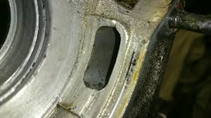

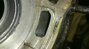

    Wie sieht denn ein defekter Drehschieber aus?
    Grüße
    • April 20, 2017 at 12:27
    So z.B. sollte er nicht aussehen:
      • 74.59 kB
      • 300 × 168
      • 534
