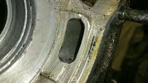

    • April 20, 2017 at 12:27
    So z.B. sollte er nicht aussehen:
      • 74.59 kB
      • 300 × 168
    1,018
    60,223
    11,661
