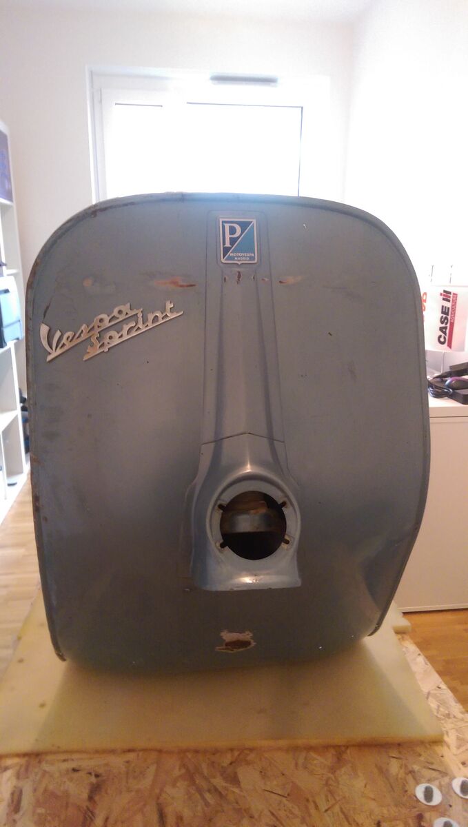

    Rahmen ist seit heute zurück!
    Vorher - Nachher-Vergleich hier (noch nicht aufpoliert etc.)
    Vorher:
    Nachher:

    Bist du selbst der Beulendoktor? Oder wer massiert die raus?

    Kotflügel und Backen habe ich gemacht, Beinschild hab ich machen lassen :)

    Alles Geil-projekt jetzt erst entdeckt! Gratuliere - Geil
    Edith: Mir erschliest sich gerade nicht, warum Beinschild rechts gemacht wurde. und links nicht??

    Beinschild hat rechts gar nix, sieht nur auf dem Foto durch die Spiegelung etwas so aus. Ist aber komplett heil.
    LG Simon

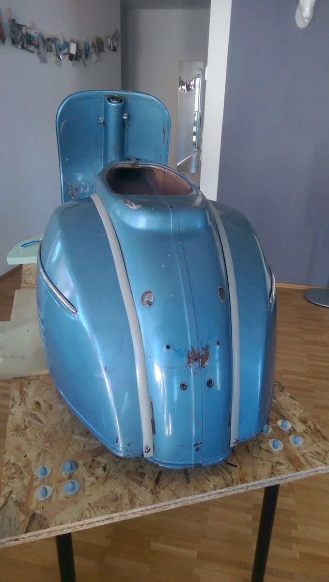

    Update von heute:
    - Backen fertig
    - Heck fertig

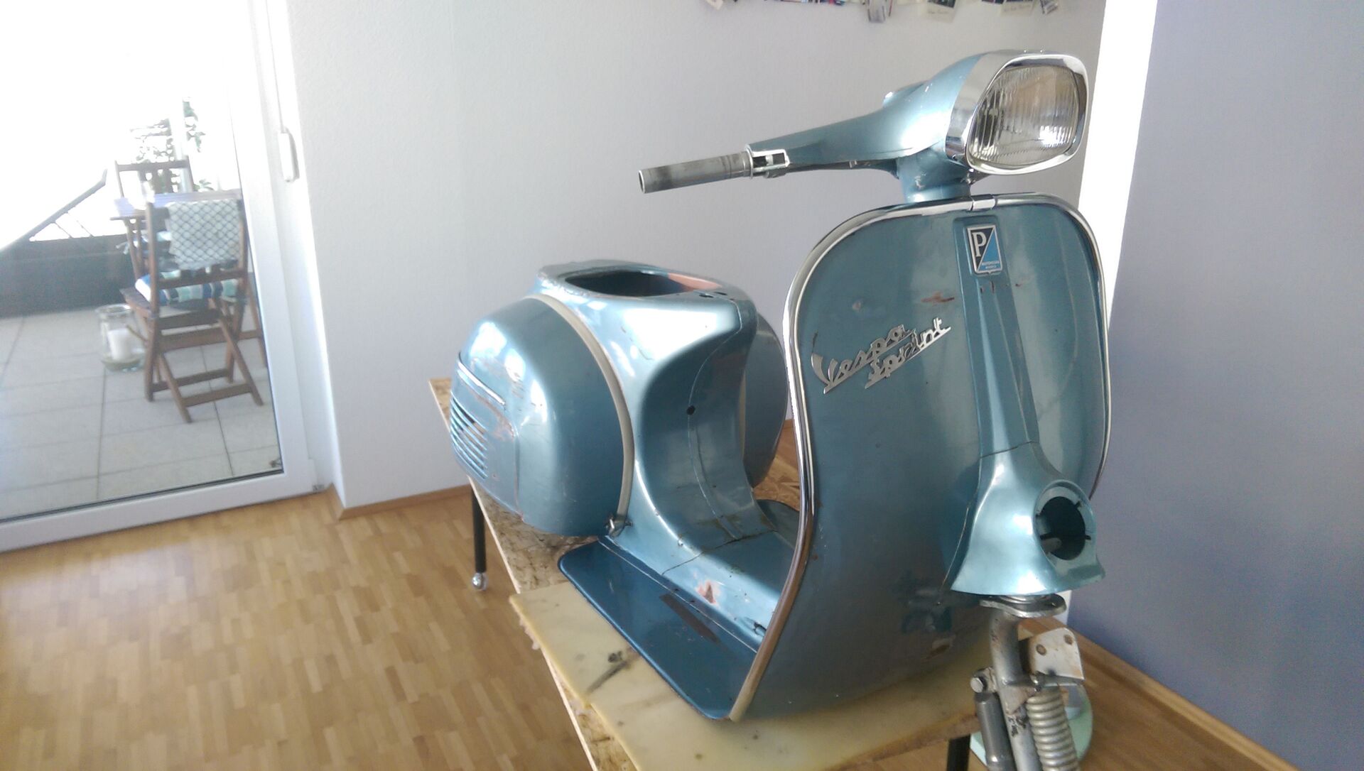

    Heute mal das beinschild aufgehübscht und mal kurz Kantenschutz, Gabel und Lenker draufgesteckt:
    Leider mussten Scheinwerferring und Kantenschutz neu, da sie nicht mehr dabei waren / völlig am Sack waren.
