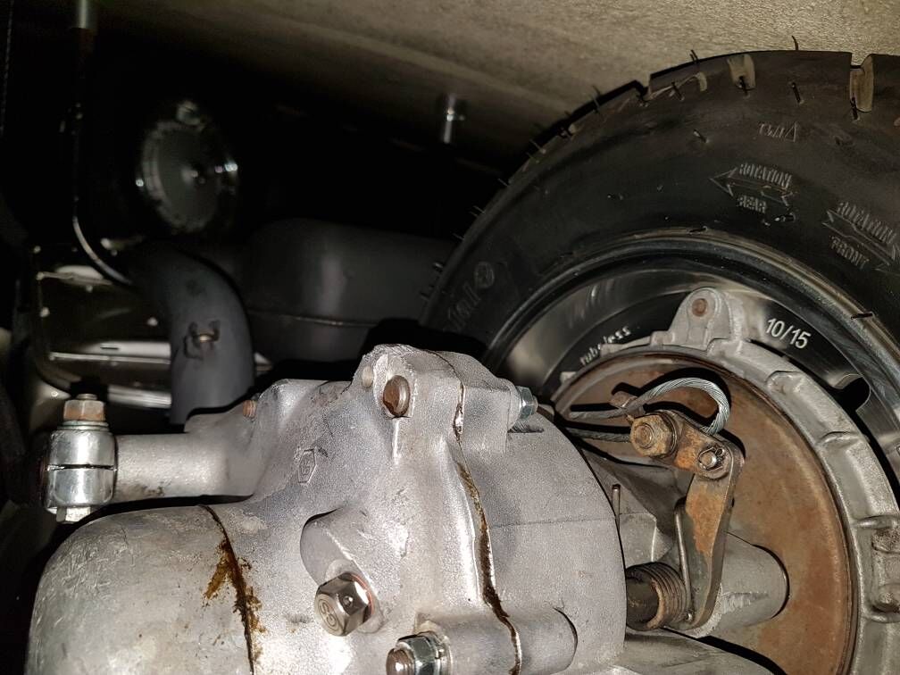

    Aber ich habe ein paar Fotos die mich nicht wirklich überzeugen dass das Gehäuse Hälften sind die ursprünglich zueinander gehören.
    Was meint ihr?

    Also für mich sieht das normal aus. Hast du denn noch andere Hinweise darauf das die Motorhälften nicht zusammengehören ?

    Schau dir mal die Kante (rot markiert) an. Sollte da nicht kein Absatz sein.
    Oder die Einbuchtung (oranger Pfeil)?
    Sollte das alles nicht schön plan sein?

    Das sollte wohl plan sein. Da hat vllt. jemand mal unsanft Hand angelegt...

    Vielleicht aufgehebelt, weil es nicht gleich auseinander ging.
