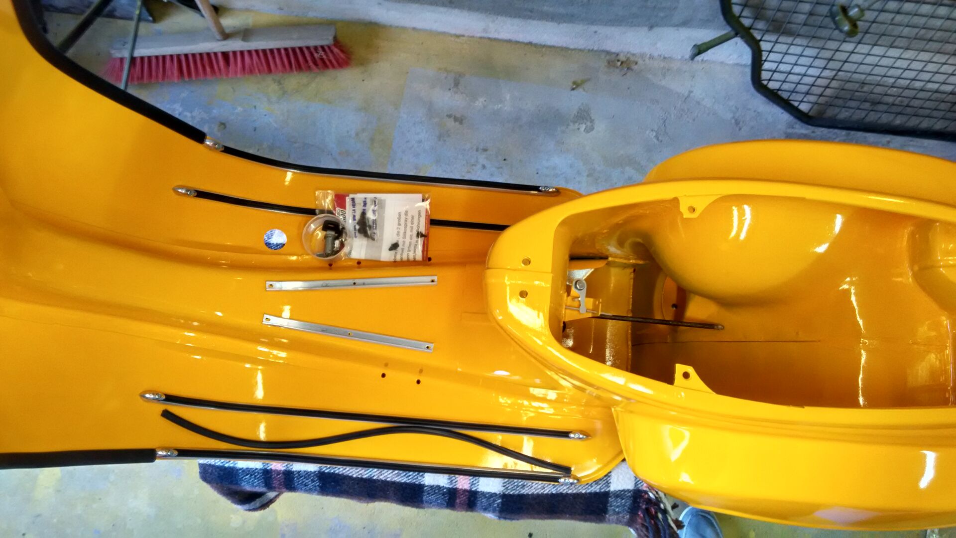

    Hier das gemacht:

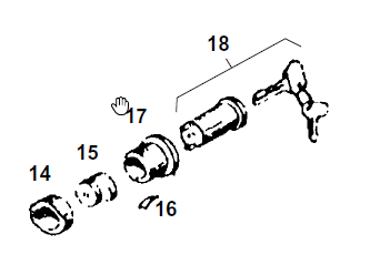

    Wo kommt eigendlich dieses Federblech im PK Lenkschloss hin???
  • sprat
    672
    122
    Pfaffenwinkel
    PK 50 S
    • June 4, 2018 at 16:18
    • #330
    Das wird unten drunter geschoben - hab damit gestern auch gekämpft :)

    Sch**** und das Teil Nr. 17 ging schon stramm rein...

    • #333
    Das Federblech dient als??
    Nur zur Anti-Vibrationsblech des Schlossaußenteils.

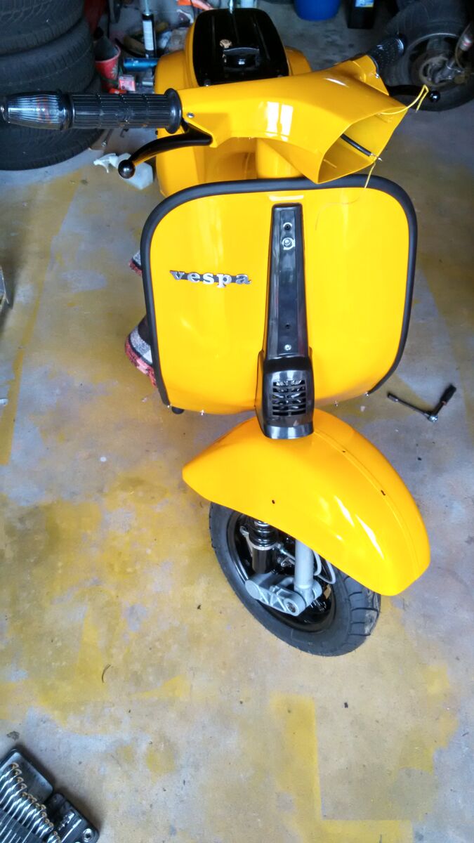

    Lackierte oder...
    schwarze Kaskade!?

    was ist das überhaupt für ein gefuttel, der Mist soll alles in den Lenkkopf???????
    Kommt der Bremszug durchs Gasrohr oder dran vorbei und durch die quattratische Öffnung.
    Ansonst muss ich die Blinkerendenrohre noch abändern.
    Hat da jemand ein Bild vom Kabel und Zug Salat???

    • #338
    Schwarz.
    Ja das mit dem Lenker ist ne echt fiese Sache.

    Schwarz !!!
    Der Bremszug kommt durch das Gasrohr. Deine Eigenbaurohre müssen angepasst werden. Die Kabel passen da alle rein, ja tatsächlich.
