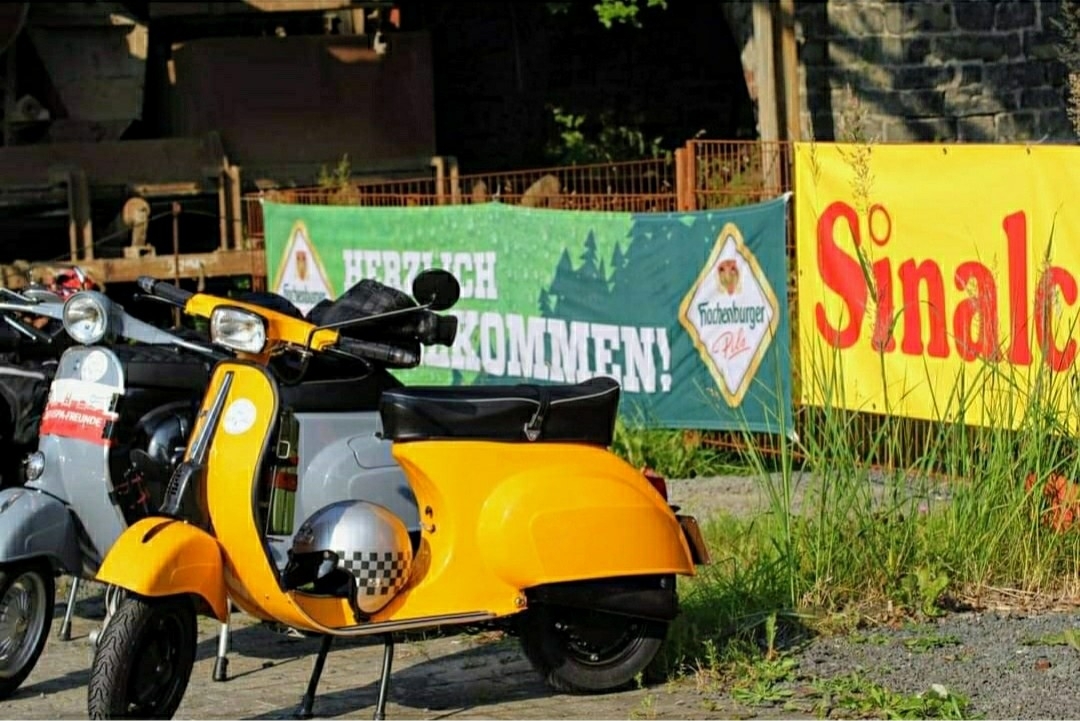

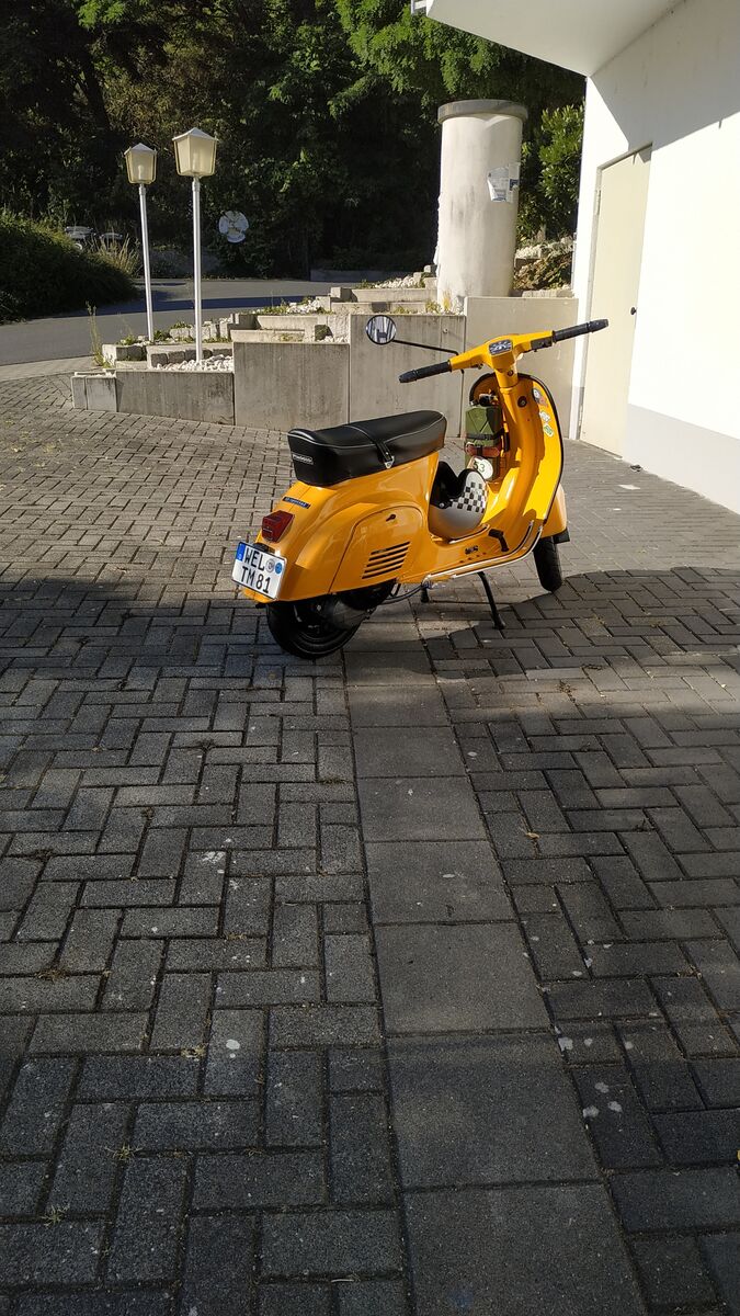

Schimöre Mellow Yellow Neuaufbau V50 + PK = V50
Stressfreies kräftiges Touringgerät!

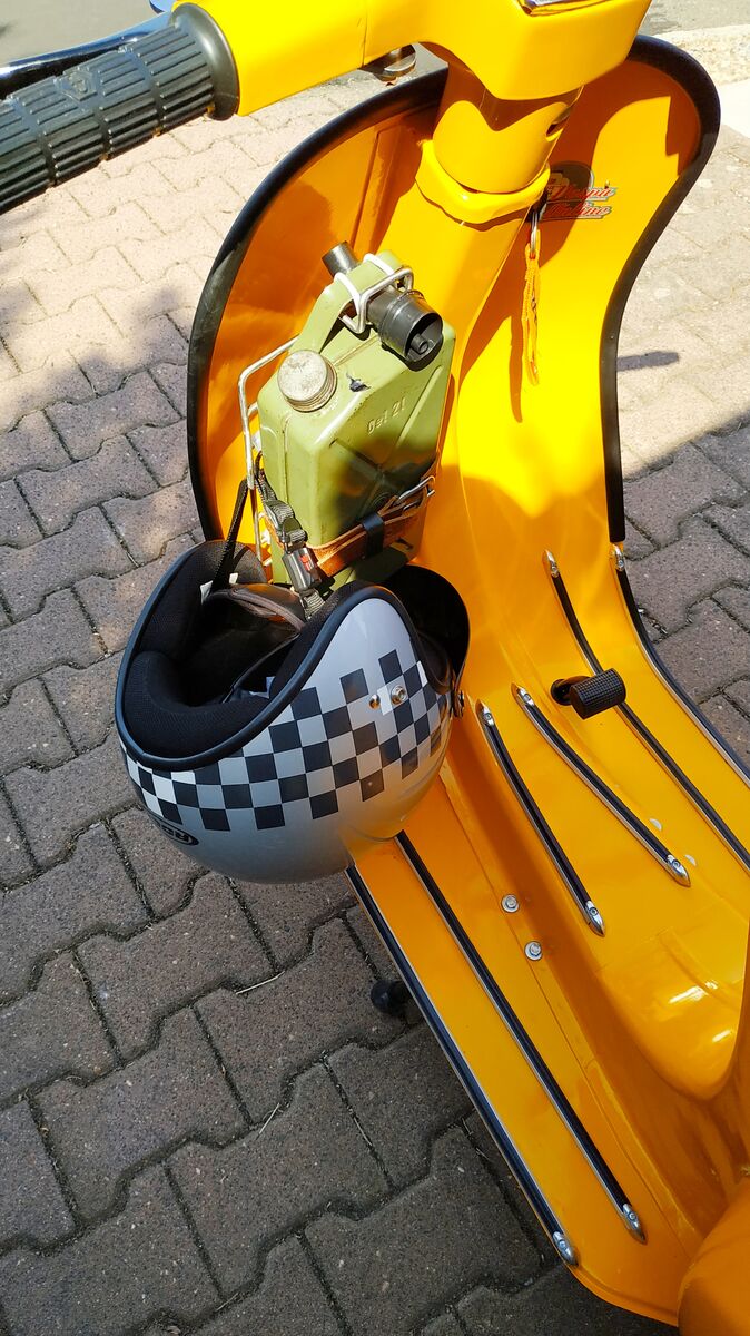

Nices Teil! Selbst gemacht?
Dann zieht es auch noch mit Mutti!
Mit Mutti geht bei mir immer der Kerzenstecker drauf, und nein, sie wiegt nicht >60 Kg
Ja, selfmade Edelstahl+Silberlot, der Halter natürlich.

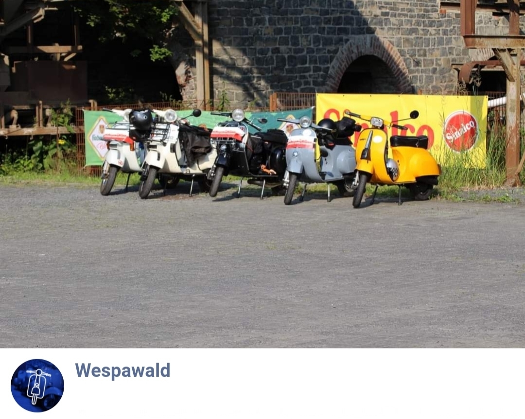

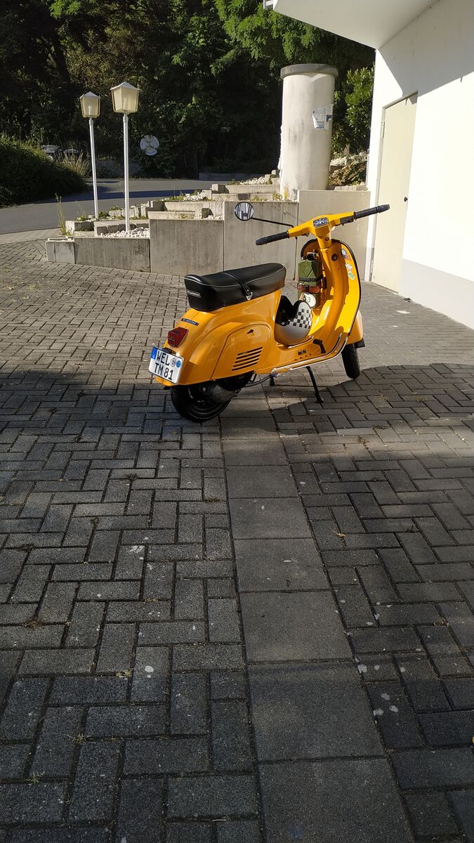

Und bei Regen Ausfahrt beim Wespawald haben sich die neuen Pirelli Angel Scooter bewährt.
Fährst Du die Reifen mit oder ohne Schlauch? Bin gerade auch am Suchen nach neuen Schlappen für meine PX und habe durchaus gute Erfahrung mit den Angel GT auf meinem Motorrad. In der Beschreibung bei den gängigen Reifenhändlern steht bei den Reifen aber TL für Tubeless, ich müsste aber einen Schlauch verbauen da meine Felgen Original sind und somit nur mit Schlauch zu fahren sind.
Wenn ich das auf dem letzten Foto richtig sehe, dann fährt er mit Schlauch. Das ist auch kein Problem. TL mit Schlauch geht, nur TT ohne geht nicht, weil der Reifen an der Felge nicht dicht hält. Die TL lassen sich halt etwas schwerer aufziehen, aber das war es dann auch.
Sorry wenn ich hier so reingrätsche.... aber TL mit Schlauch geht nur mit Hersteller Freigabe. Einige TL Reifen haben innen so Kühl- und Verstärkungsrippen, die einen Schlauch schnell undicht werden lassen können.
Kein Problem, vielen Dank! Da werde ich mich nicht auskömmlich genug damit beschäftigt haben. Das heisst, dass dann TT/TL auf dem Reifen stehen muss, damit das geht?
