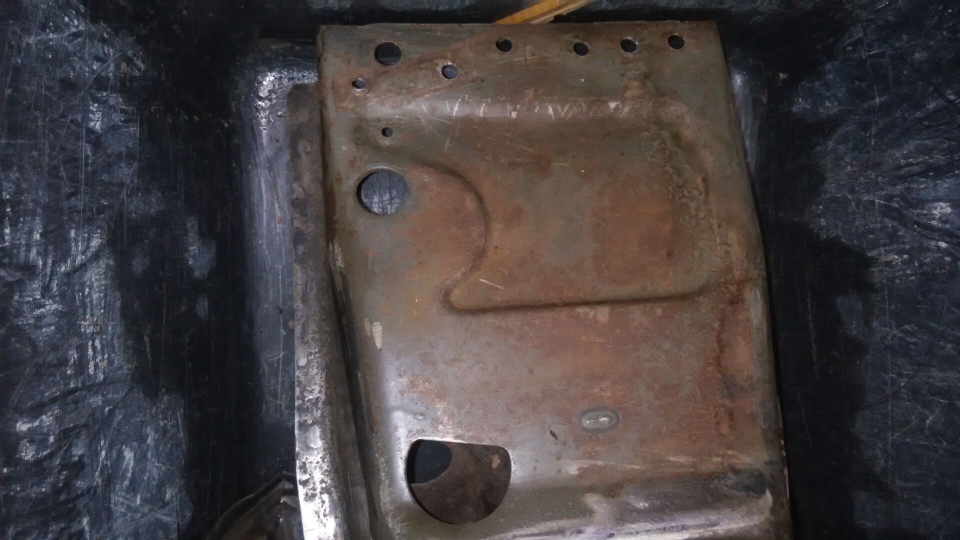

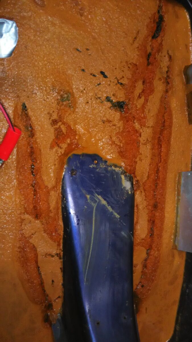

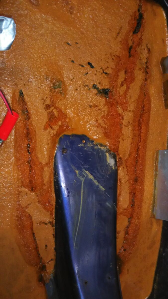

    Umentschieden!, jetzt doch das Heckteil/ Spritzblech ab.
    War zuviel Rostnester zwischen den zwei Blechen.
    So, alles wieder auseinander, ins Bad zum entlacken, entrosten und reinigen.

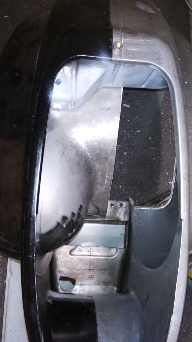

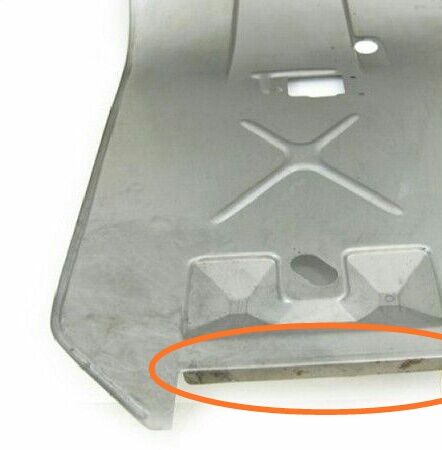

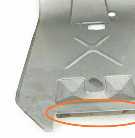

    Kann mir jemand sagen ob man am neuen Beinschild hinten, zwischen den Endspitzen, die eingeschnittene gerade Kante umbördelt muss ( geht an das Spritzblech).???
    • November 6, 2017 at 23:28
    • #64
    Nein die bleibt stehen und wird am Tunnel Ende neu verschweißt.
    1,018
    60,223
    11,661
    • November 7, 2017 at 18:00
    • #65
    ich glaube er meint die kante, die in das schmutzblech zum gaserfach liegt.
    da gibt es verschiedene bodenbleche. bei manchen ist das von vornherein umgeknickt, bei anderen muss es umgeknickt werden, bevor es verschweißt werden kann.
    ist ja auch die frage ob mit ner schweißpunktzange verschweißt wird oder mit migmag

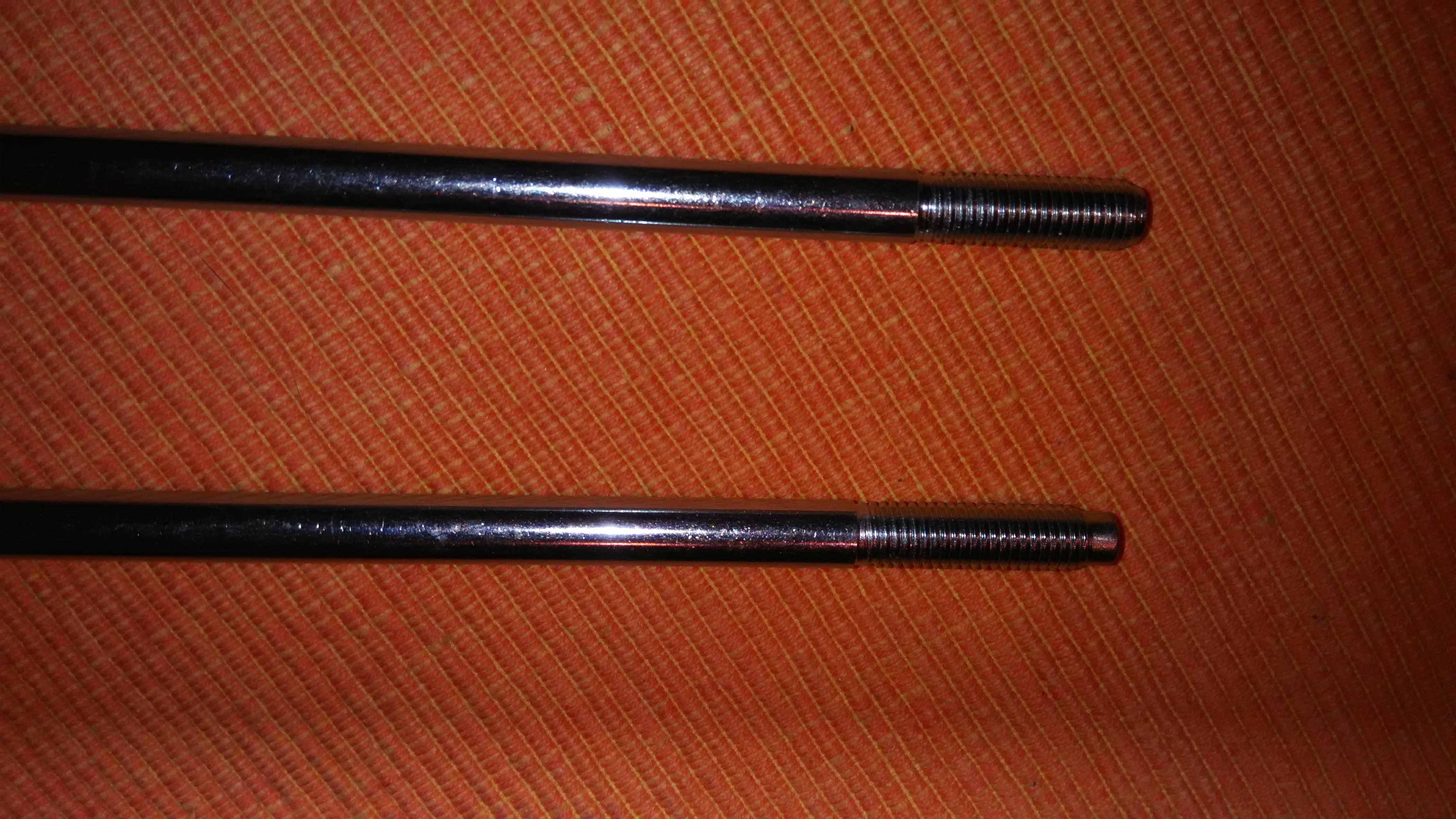

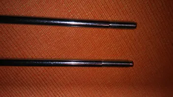

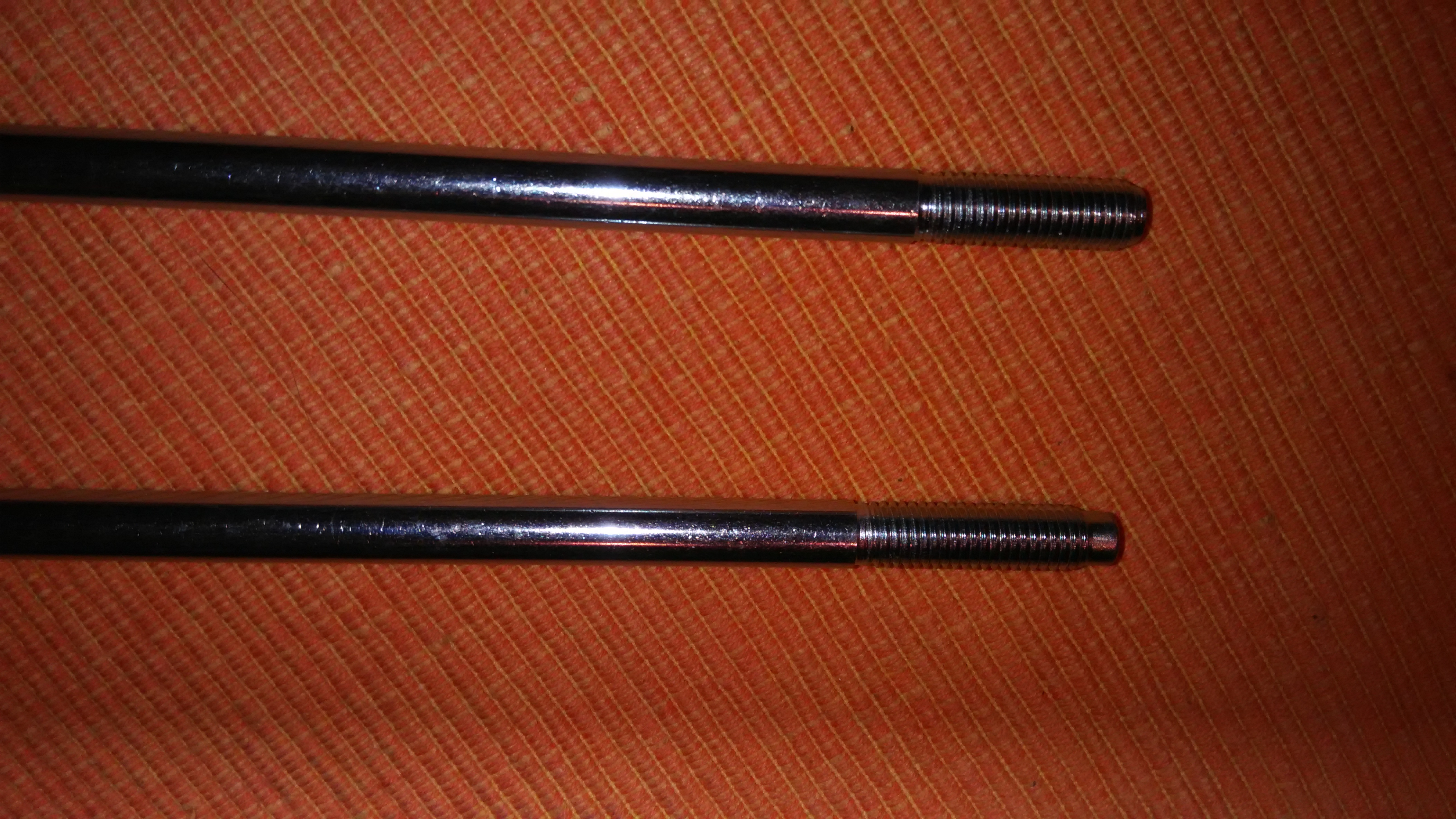

    Hi, wechsel zu Motor (wegen scheiß Wetter)
    Der Polini Race hat Stehbolzen dabei, schön, aber die kurze oder lange in den Block ???
    Steht toll in Anleitung "muss nix viel Schwierigkeiten, nur sorgfältig behandeln", haa! , ja bin ich den beim Frisör!
    Sollten lieber mal schreiben wie rum die Teile montiert werden!
    ( Hauptsache 1/4 Seite, wie Pfeil von Kolben und Einstellung Vergaser und ( jetzt kommts) Variomatic!!!!.)

  • lelox
    589
    6,199
    1,119
    Dreyeckland
    faro alto
    • November 7, 2017 at 21:04
    • #67
    Ohne Gewähr: kurzes Gewinde in Block. Jedenfalls das minimal dickere Ende.

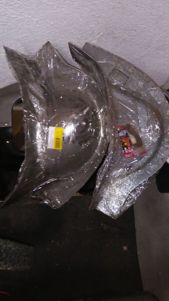

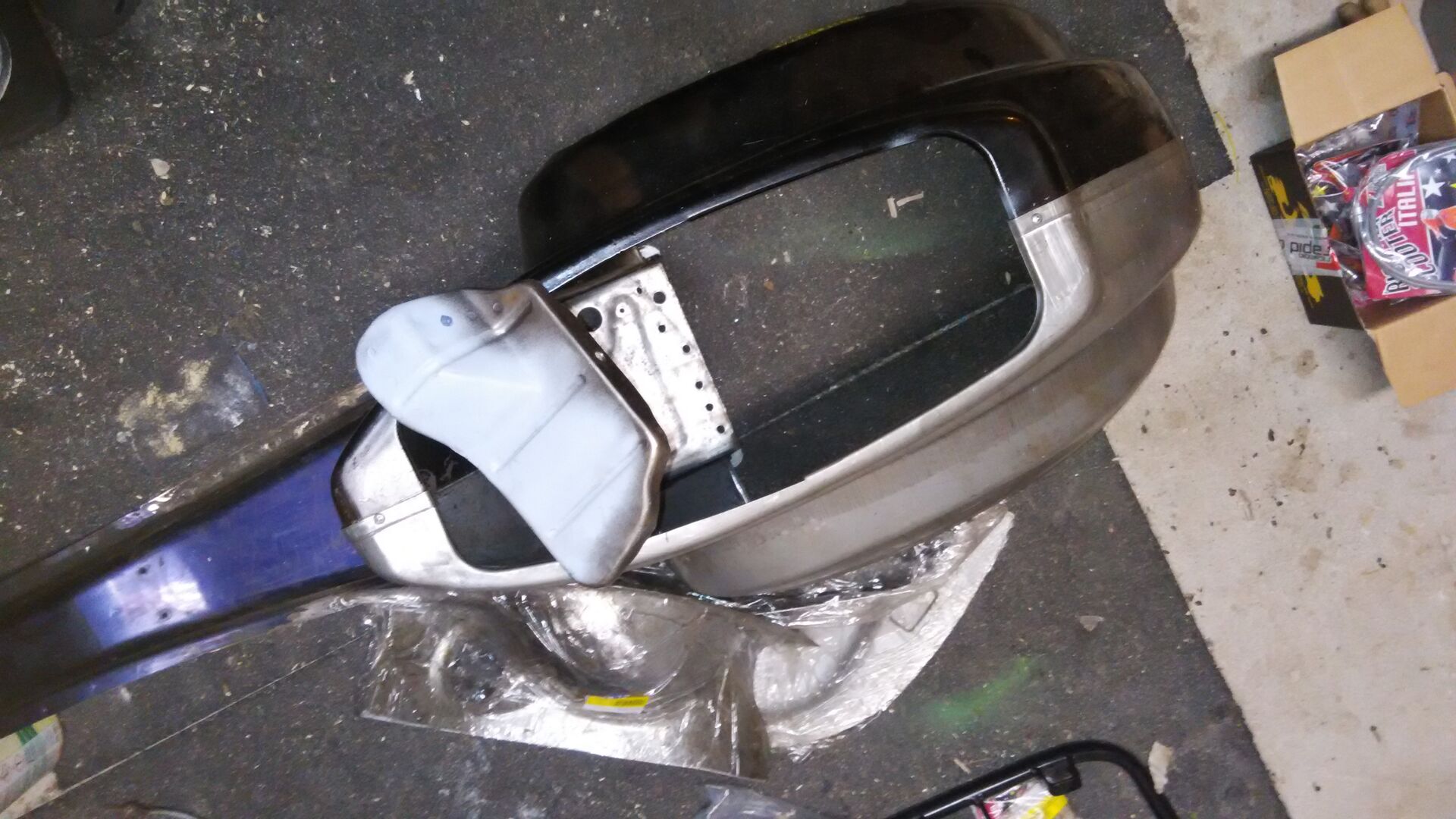

    Werde am Wochenende mal trocken zusammenpappen ob die Teile ( Spritzblech unter tank, Seitenteile links und rechts, Stoßdämpferaufnahme so zusammen passen.

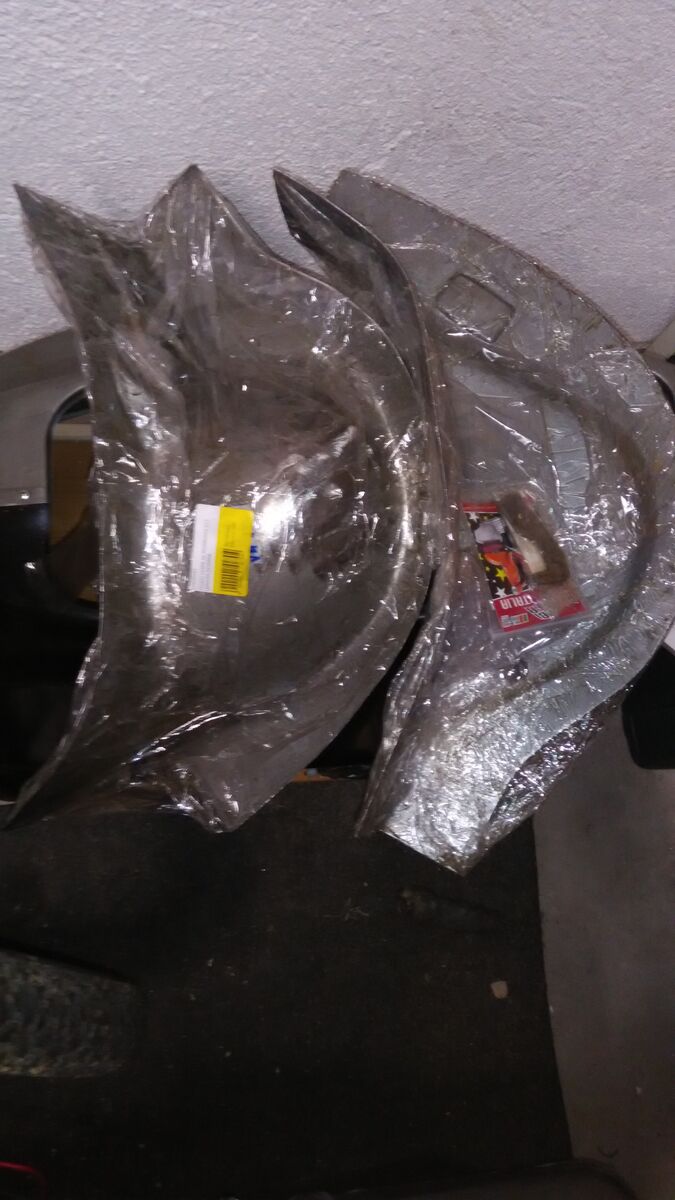

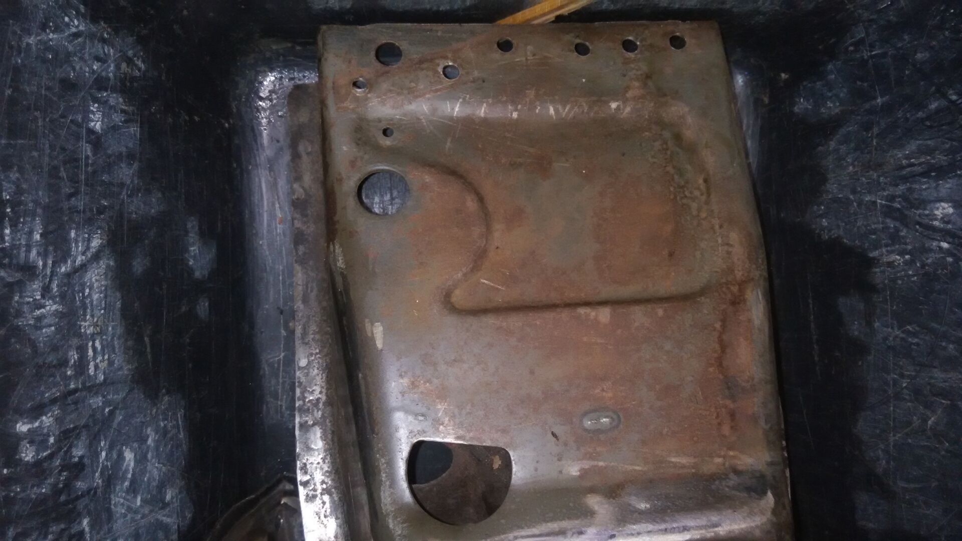

    Und noch ein lecker Bild zum Rätseln:
      • 101.41 kB
      • 675 × 1,200
      • 259
      • 113.11 kB
      • 675 × 1,200
      • 259
    Kurze Gewinde-Seite sitzt passgenau, Lange wackelt im eingeschraubten Zustand.
    Wäre dass geklärt, Gegenprobe hat es gezeigt, Dankeschön, stimmt also.

    • November 7, 2017 at 21:30
    • #70
    Da die, nur nach unten kommt mir bisserl komisch vor.

    • November 7, 2017 at 21:43
    • #71
    Apro Schweißpunkte, bin fleißig am einschiessen/ üben mit Mig zu Punkten ( bin jetzt am Übblech bei ca. 300 Punkte) die leute die vorbeikommen schauen aufs Blech und denken sich den Rest.
    Sage immer: "Kunst eben..."
    Nehmen sie aber nicht wirklich an. :-4
    Nachtrag:
    Hab's kapiert, die Kante nach unten, weil sonst kommt man nicht mit der Schweißpunktzange dran! :thumbup:
    3,158
    31,741
    5,696
    • November 8, 2017 at 07:27
    • #72
    Oder mit ner Lochzange Löcher hinein drücken und dann mit dem Blech verschweissen.
    Dein Bilderrätsel : rechte Seite hinten!
  • Piitt
    500
    6,940
    1,206
    • November 8, 2017 at 09:58
    • #73
    oh ja, ich meine das untere Bild.

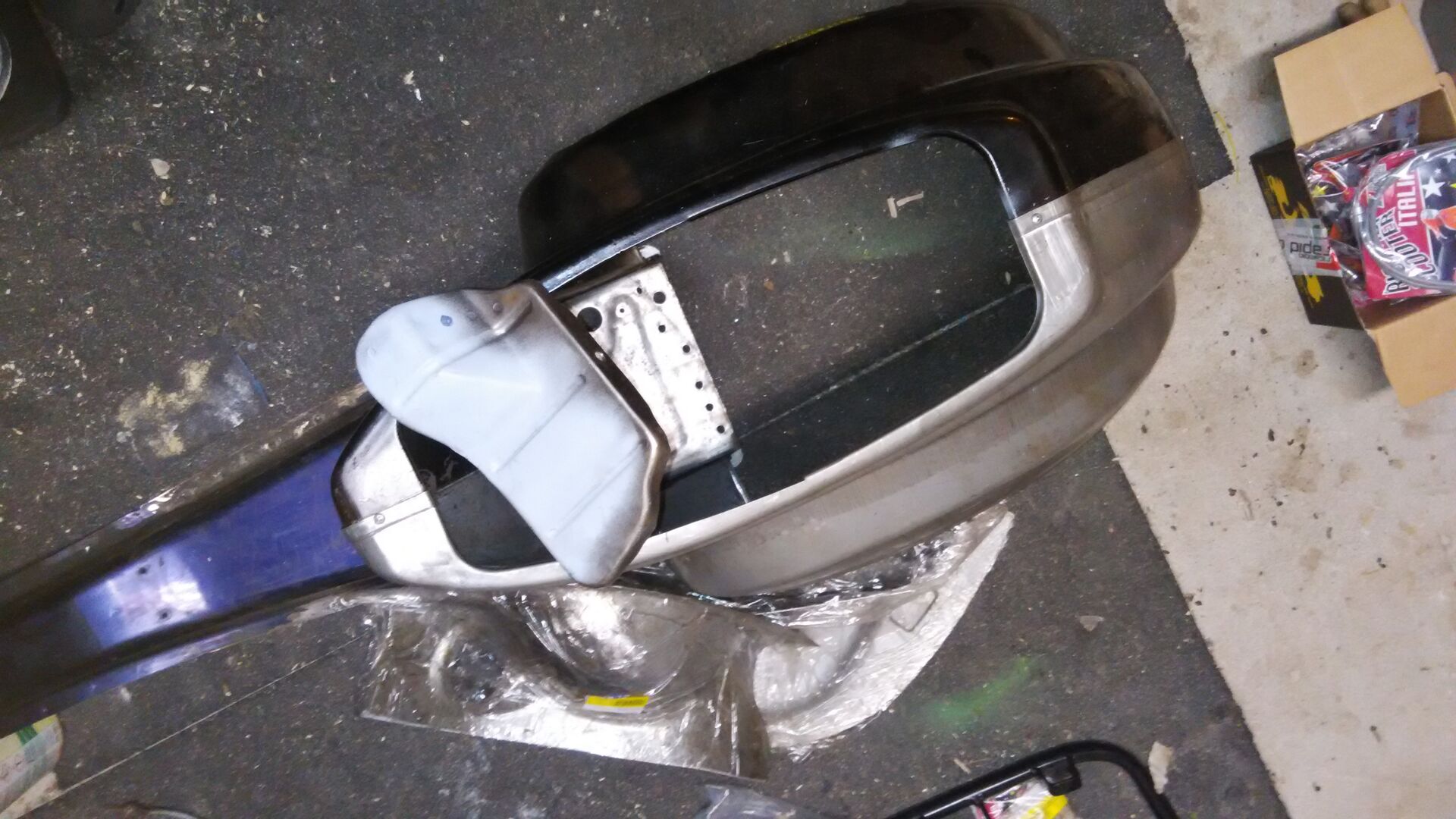

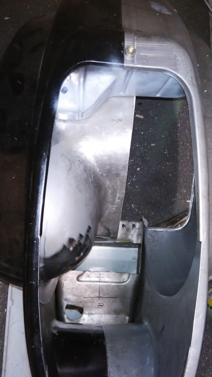

    PK Rahmenholm, die ganzen V50 Teile, Seitenbacken rechts/ links, Spritzblech rechts/ links, Stoßdämpferaufnahme und Seitendeckel mit samt Haltehaken vorn/ hinten mal trocken zusammen spaxen und richten.
      • 262.24 kB
      • 1,920 × 1,080
      • 272

    • November 11, 2017 at 14:35
    • #77

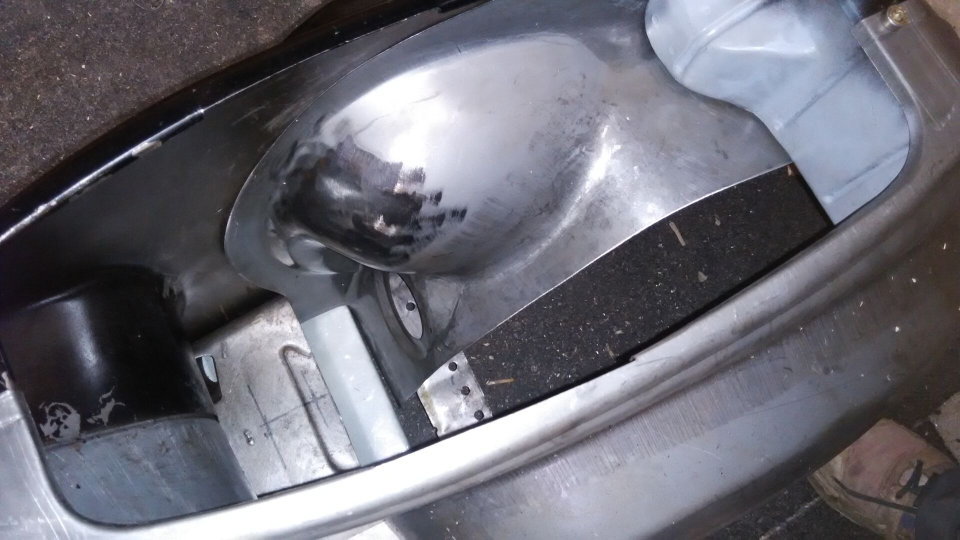

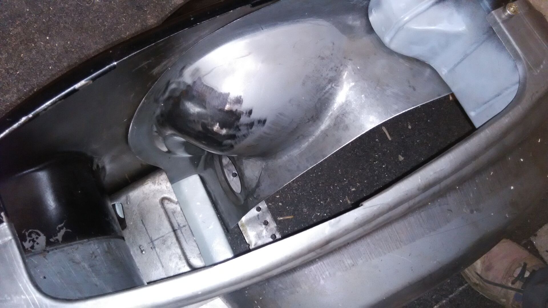

    Bin gerade das Spritzblech (das unterm Tank) am anpassen,
    ??kann da mal jemand messen wie hoch das Vergaserloch bis unten aufs Bodenblech ist, habe da 8 cm bis Unterkante!??
    Habe ja das Problem, daß ich nicht weis welches Blech einigermaßen maßhaltig ist und wonach ich mich orientieren soll.
    DANKESCHÖN :wacko:
  • Piitt
    500
    6,940
    1,206
    • November 11, 2017 at 15:27
    • #78
    Hier paar Fotos...
    ... hab's jetzt einfach rechts gekürzt.

    • November 11, 2017 at 15:31
    • #79
    Abstand von der PK oder von V 50?
  • Piitt
    500
    6,940
    1,206
    • November 11, 2017 at 19:37
    • #80
    Bei 'ner V50 Special.
    Lochunterkante bis Beinschildboden innen.
