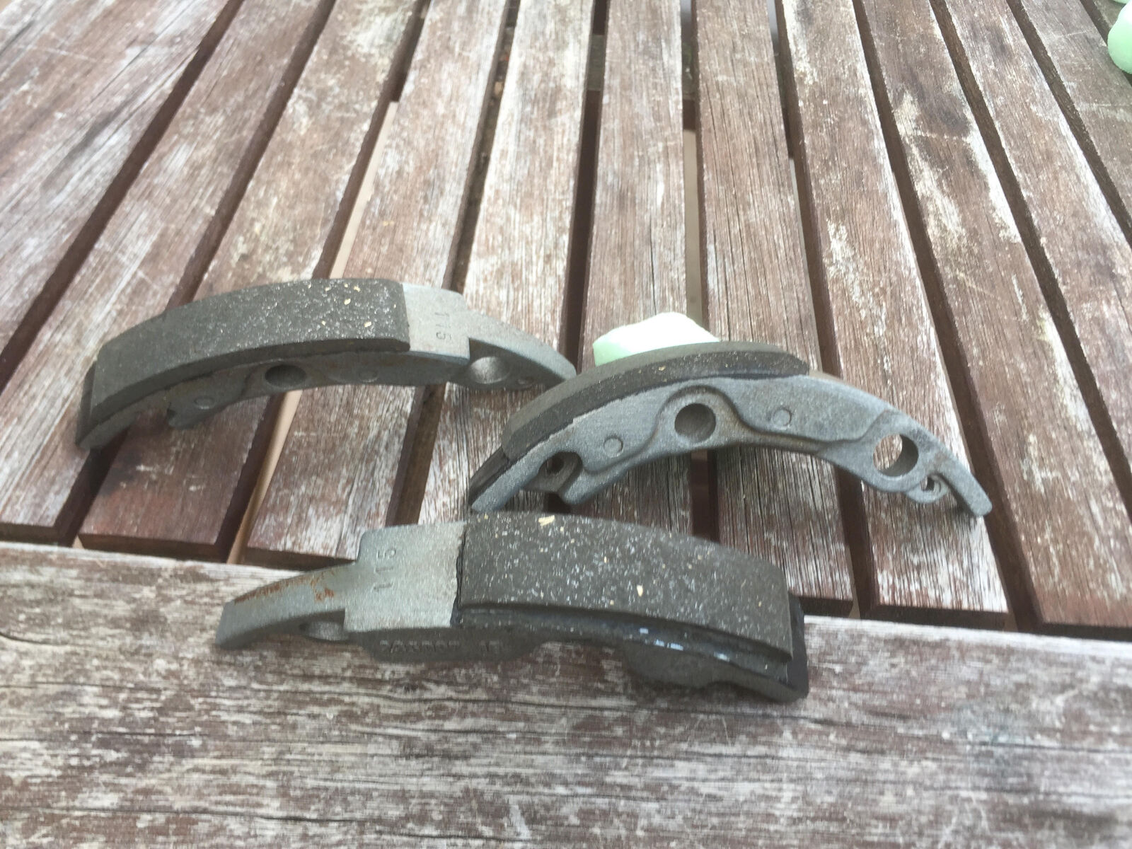

    • June 2, 2017 at 22:24
    hallo leute habe jetzt eine firma gefunden die mir diese beläge ers. und klebt ich setzte mal den link hier rein für die anderen
    werde mich melden wenn sie wieder da sind gruss

    • June 14, 2017 at 21:51
    Hallo für alle die das gleiche problem haben hier die adresse alles super gelaufen gruss 3 beläge zu regenerieren kostet 65,45 mit versand

    Super, dass es geklappt hat. Könntest du ein paar Bilder von der Kupplung reinstellen, das man sieht, wie gearbeitet wurde?
    Das wäre sehr nett

  • DaJu
    12
    367
    61
    PK 50 xl automatic
    • June 20, 2017 at 20:14
    Die Firma macht nur Kupplungen für oldtimer finde sie echt gut

    • June 21, 2017 at 19:19
    Echt nicht schlecht, du hast mich auf eine Idee gebracht. Meine sind nur noch ein Hauch von nichts und 65 Taler sind super.
    Hast du mal probiert, die zusammengebaute Kupplung in die Glocke zu legen? Ist der Abstand ausreichend für einen freien Leerlauf? Denn der Belag scheint so stark zu sein oder täusch ich mich da.
    Wenn deine Vespa mal wieder auf der Straße ist, kannste ja mal berichten, wie sie sich verhällt.

  • DaJu
    12
    367
    61
    PK 50 xl automatic
    • June 21, 2017 at 22:44
    Hallo,ja du hattest recht die waren leider zu dick :S aber ist meine Schuld da die mich gefragt haben wie dick der Belag sein soll :pinch:
    Hab es halt bei anderen Rollern verglichen und dachte mir 4mm ist O.K. nun musste ich halt bisl was wegnehmen lieber zuviel als zuwenig :P

  • DaJu
    12
    367
    61
    PK 50 xl automatic
    • June 22, 2017 at 19:38
    man nehme eine werkbank spannt die backen in den schraubstock und schleift sie schön mit einem schleifpapier ab

  • Eremit
    161
    PK 50 Xl Automatik "88
    • June 23, 2017 at 14:35
    Und auf wie viel Millimeter hast du den Belag geschliffen?

  • DaJu
    12
    367
    61
    PK 50 xl automatic
    • June 23, 2017 at 21:51
    hallo jetzt sind es ca 3mm sie passt in die glocke wieder sauber rein und gut
    kann halt sein durch den kürzeren abstand das sie schneller greift mehr ist da nicht also daher kein thema ich gebe bescheid sobald der rosteimer wieder zusammen gebaut ist :D
