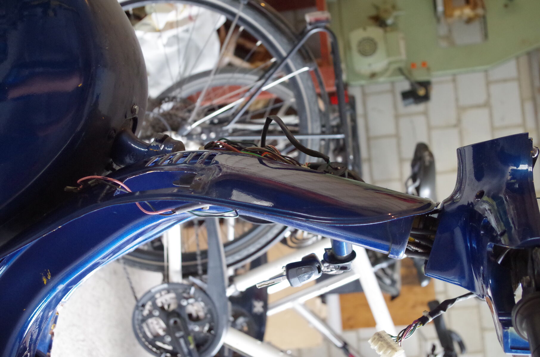

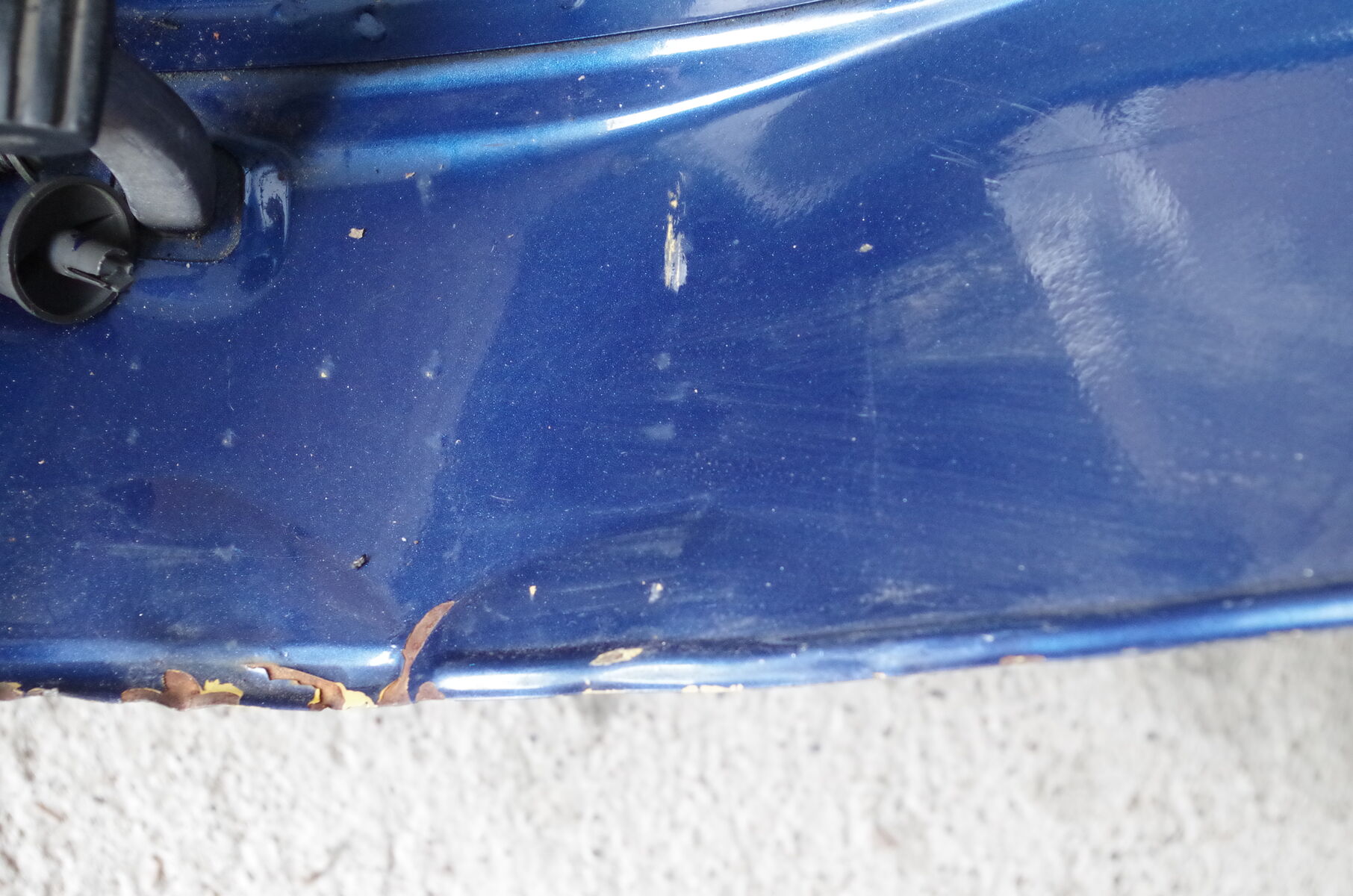

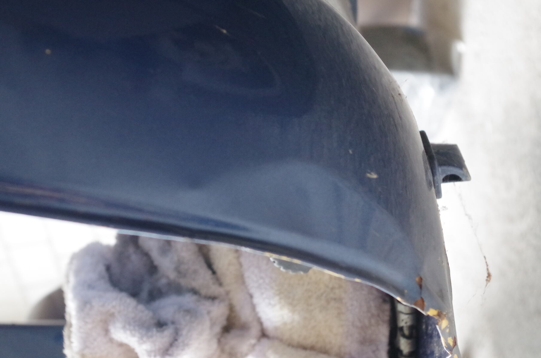

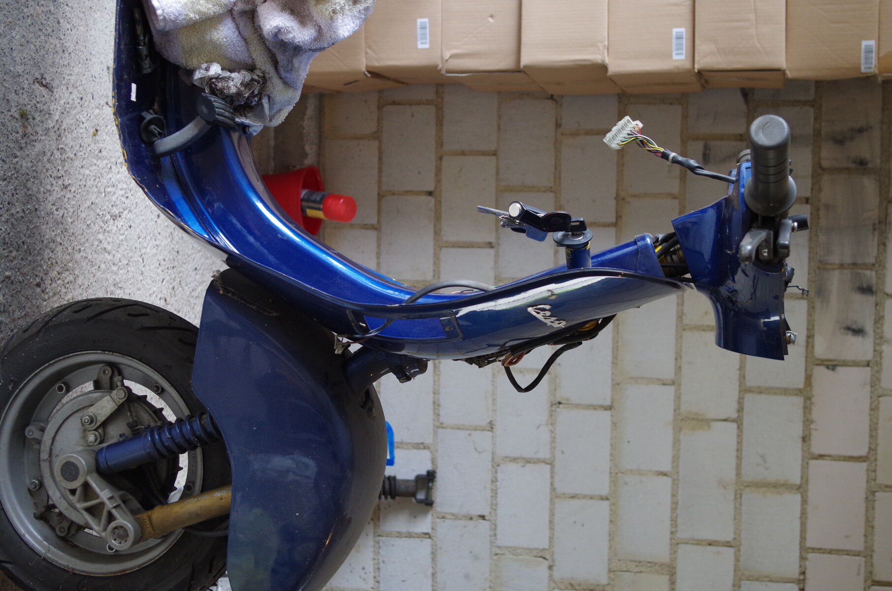

    Das wäre schon mal eine große Erleichterung! Hier ein paar Bilder, inklusive Bilder von meiner Beinschildwelle. Ich weiß nicht genau auf was ich achten muss, deshalb könnten ein paar irrelevante Fotos dabei sein.

    • June 17, 2017 at 11:29
    die bilder sind jetzt so mittel aussagekräftig, weil der abstand zwischen kamera und roller nicht stimmt.
    interessant ist immer der spritzbereich des vorderrades am rahmen. ist sollte alles glatt sein ohne diagonale falten.
    das bild in verlängerung der lenksäule gibt jetzt keinen hinweis auf verzug ist aber nicht pauschal zu sagen.
    der roller ist im zusammengebauten zustand lackiert worden. sehr gut. yeay.

    Am Beinschild ungefähr auf Höhe des Spritzbereiches befinden sich die auf den Fotos erkennbaren Falten am Rande des Beinschilds. In der Mitte ist nichts zu erkennen. Ist das ein gutes oder ein schlechtes Zeichen?

    Das Blech kann man prüfen, indem man guckt, ob die Verformung nur an den Seiten oder durchgehend ist.
