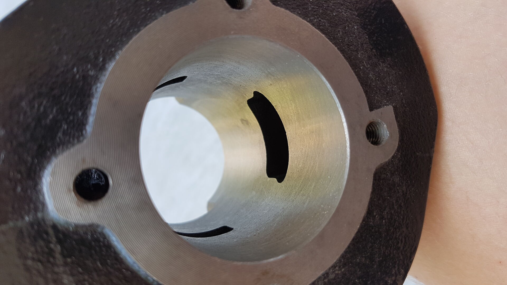

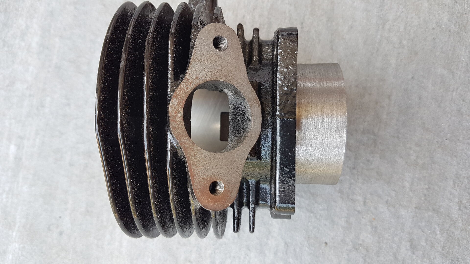

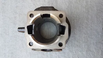

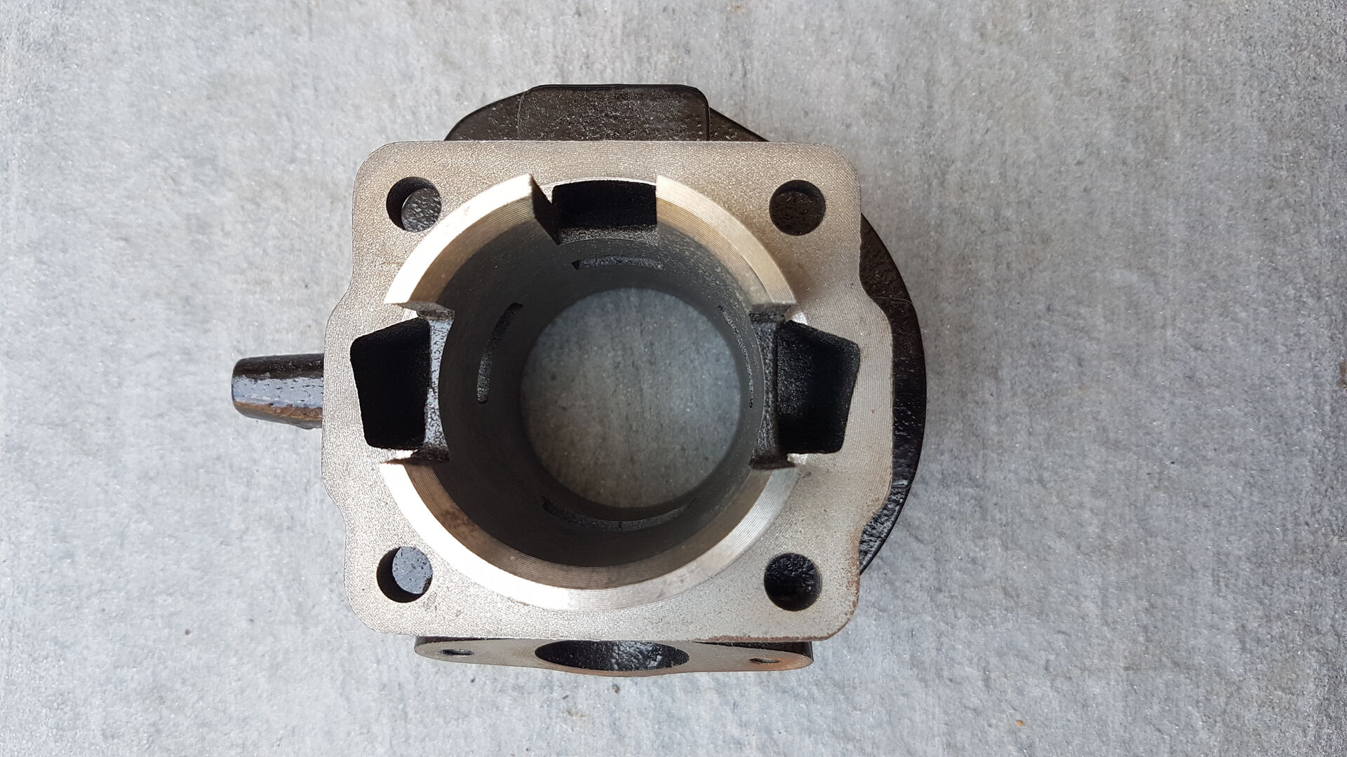

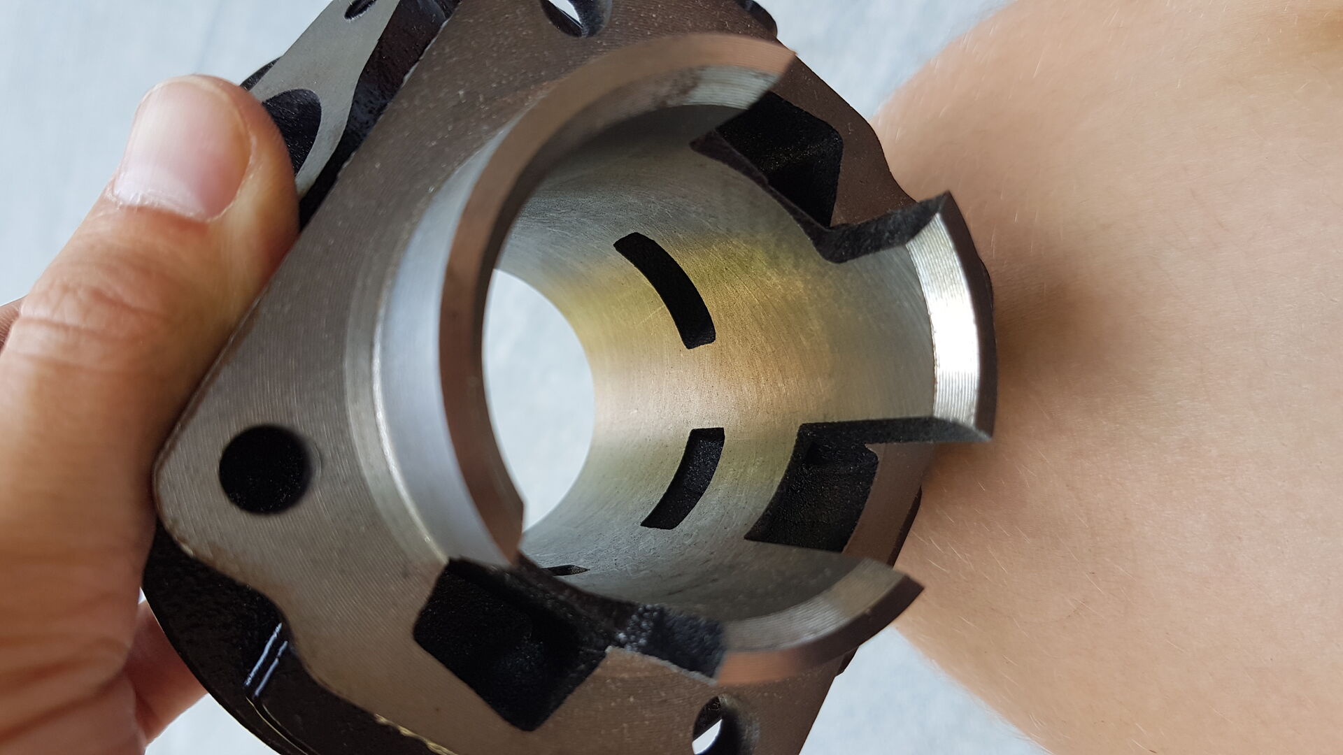

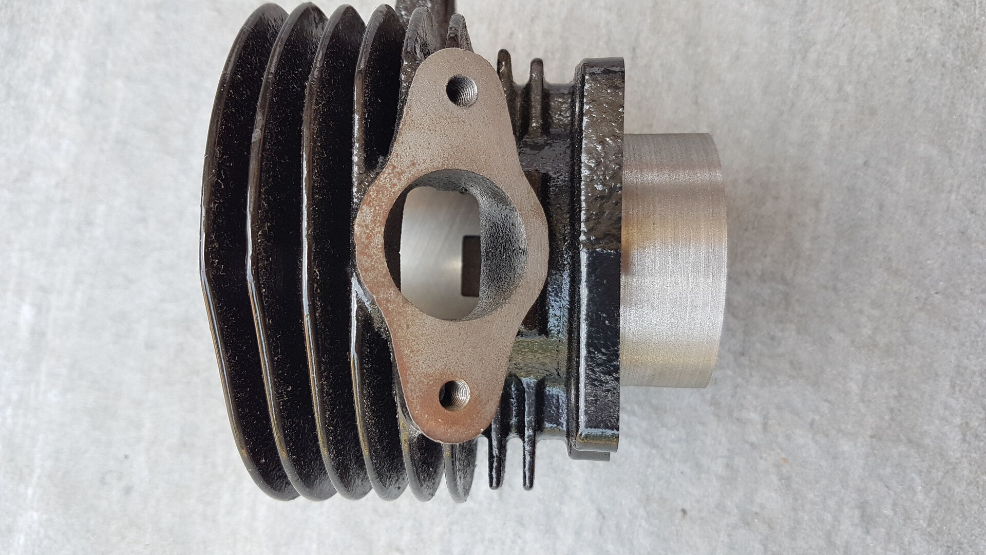

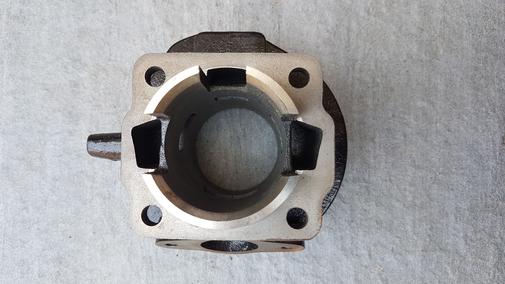

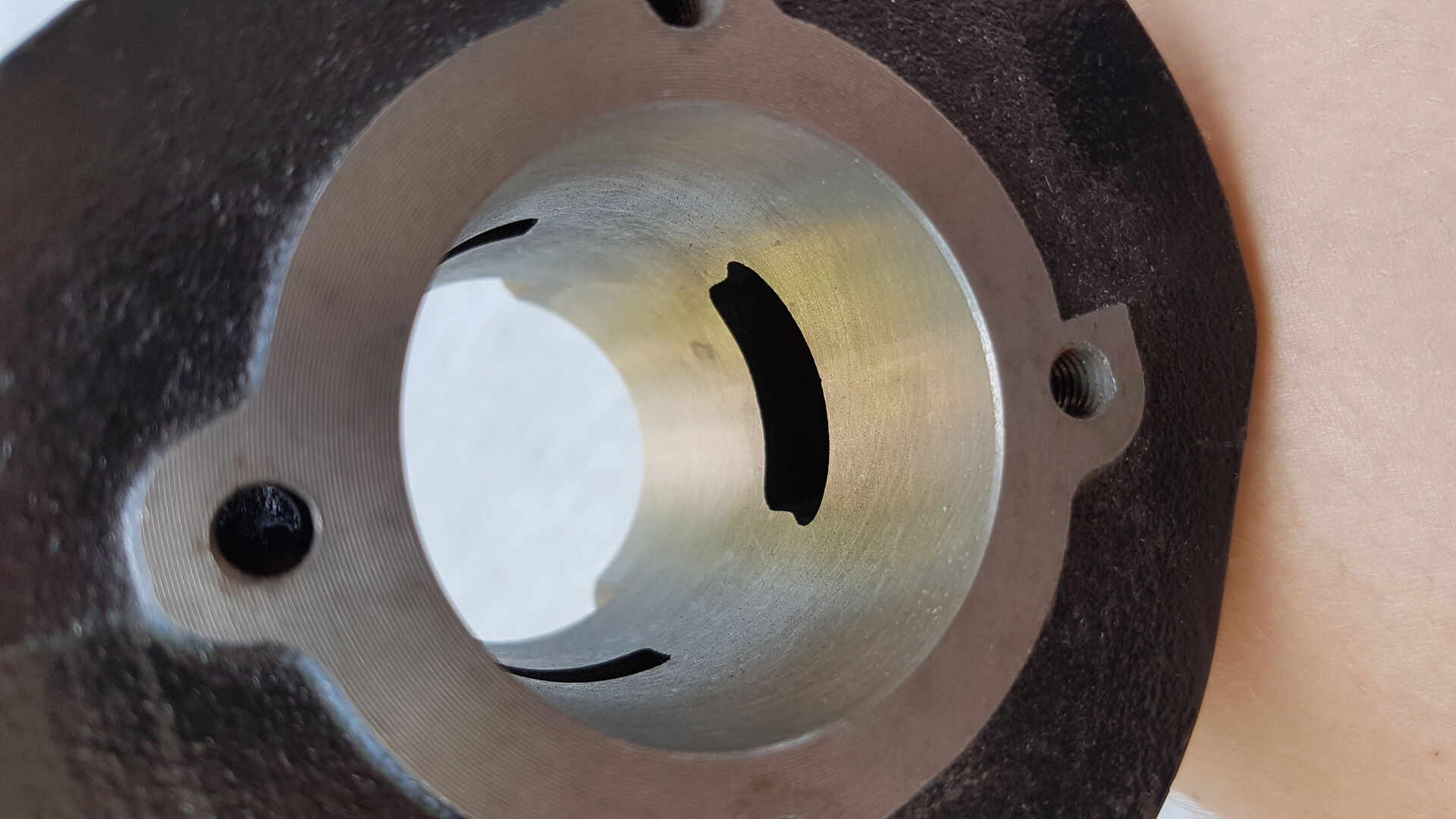

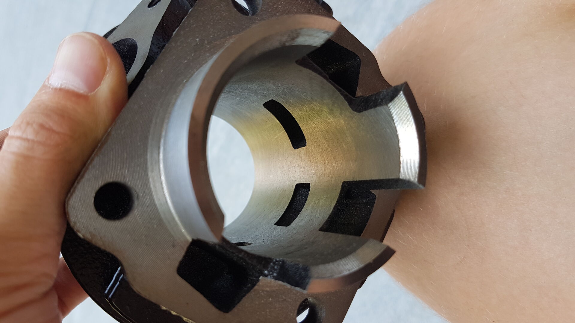

    Moin,
    hab gerade von SIP den 75ccm D.R. angepasst für die V50 1. Serie bekommen.
    Bin mir nicht ganz sicher ob des 140 Euro Ding okay ist (vgl. Bilder).
    PS:
    Hat sich erledigt...
    Teilereiniger und Muskelkraft haben geholfen.

    Auf jeden Fall die Kanten im Zylinder entgraten / leicht anschrägen.
    Da verhakeln sich gerne die Kolbenringe.
    Den Kolben mit Pfeil zum Auslass einbauen.

    ...ich hätte aber eher zu dem gegriffen, bevor ich mir den DR drauf stecke.
