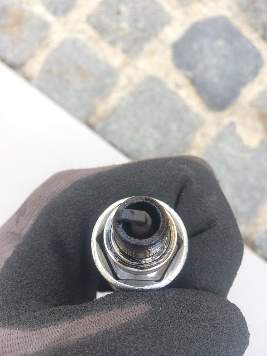

    Mein Kerzenbild, sieht zu fettig aus?
      • 122.1 kB
      • 327
    • July 13, 2017 at 11:01
    Etwas heller dürfte das schon sein. Luffi sauber?
