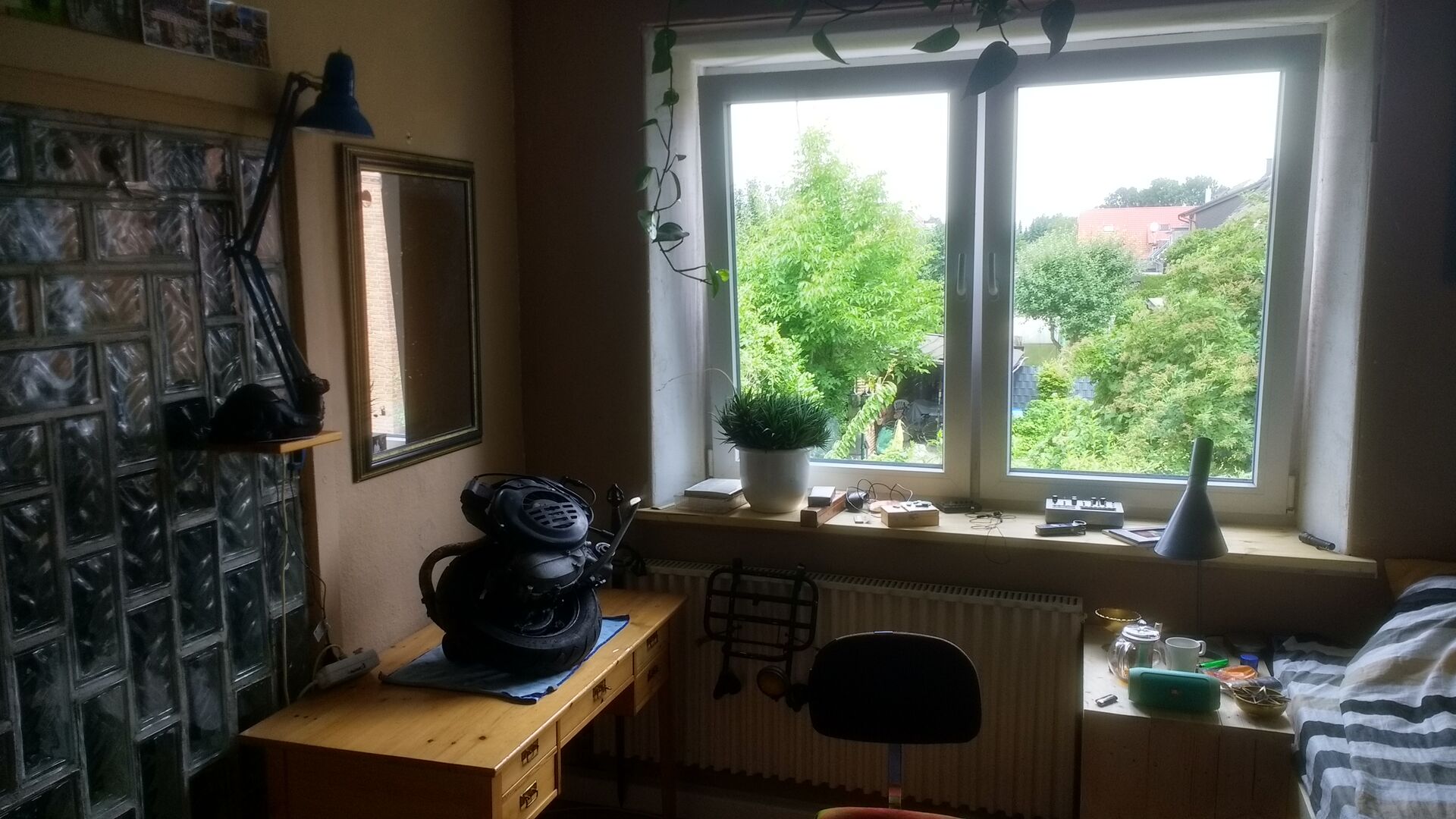

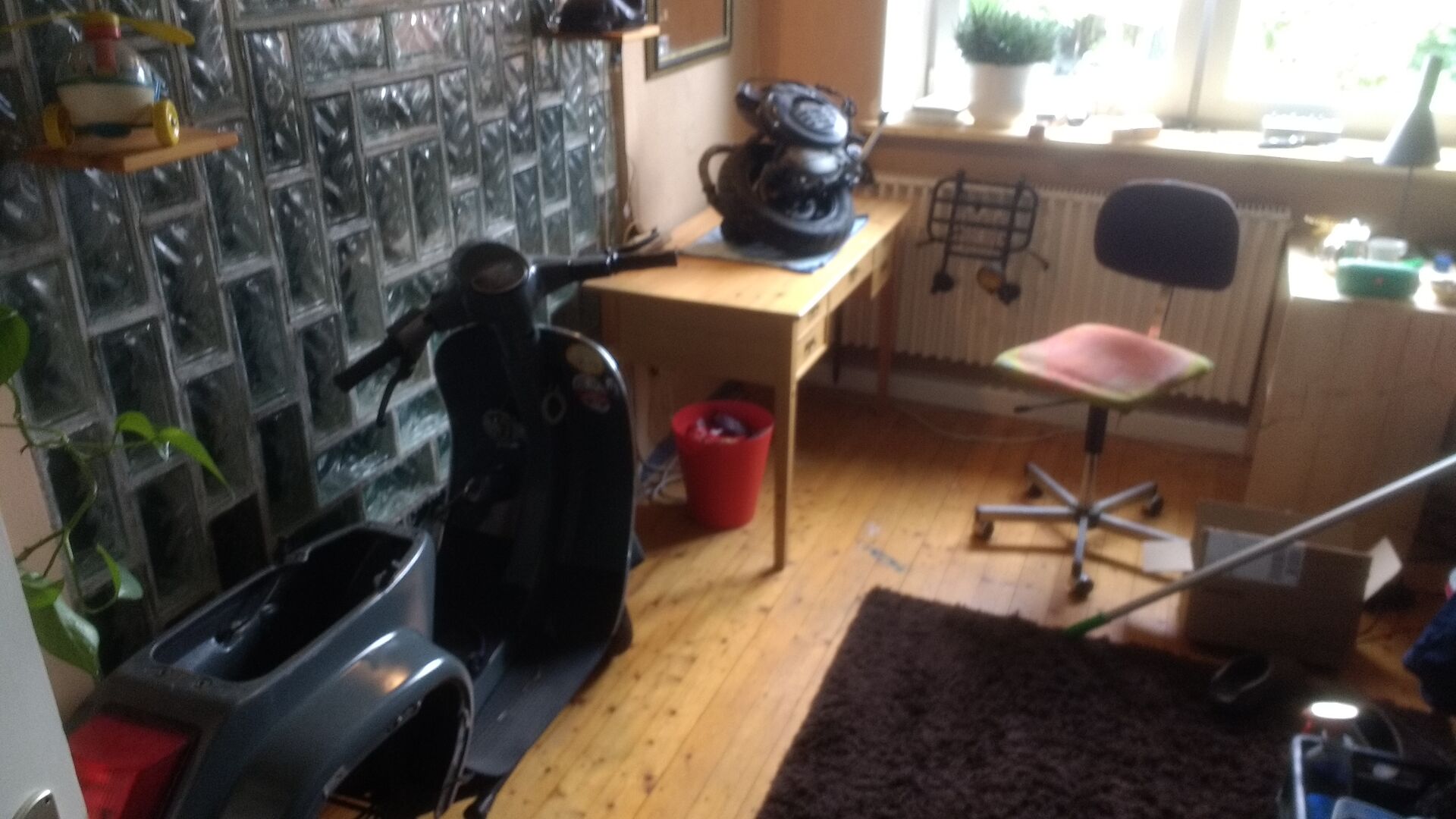

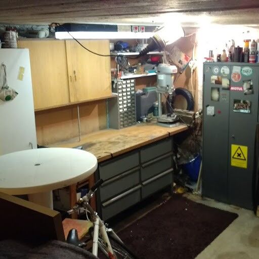

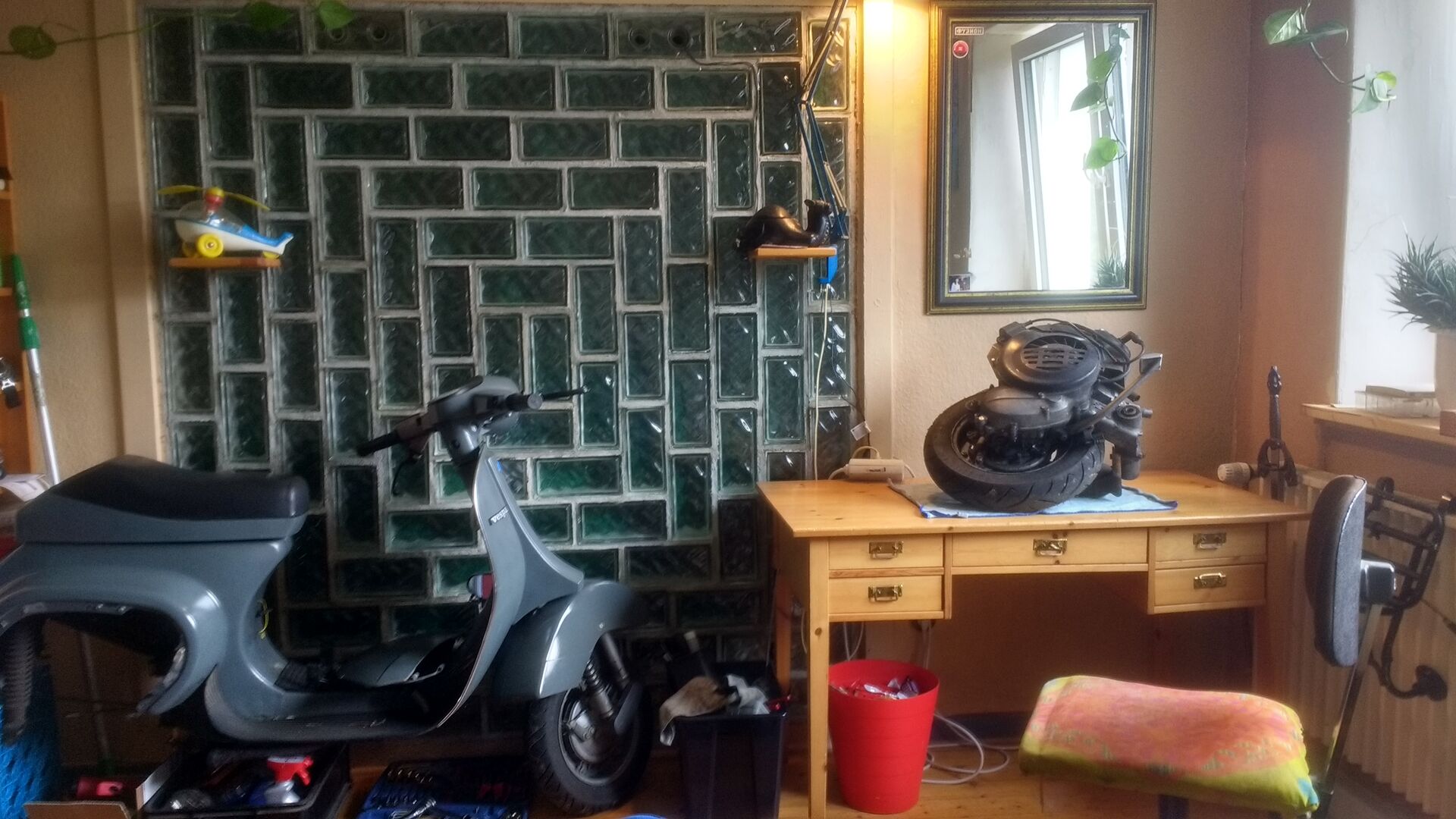

    Da ich mich vor kurzem von meiner Freundin getrennt habe und sie die Wohnung mit dem Platz für meine Werkstatt ( Bild1 ) behalten hat, und ich gerade bei einem Freund in der WG wohne habe ich leider kein Platz zum schrauben. Dachte ich, der freundliche Mitbewohner meinte ich könne doch in der Wohnung schrauben.
    Gesagt getan... und Vergaser und Tank sind schon auf dem Balkon. Auspuff kommt auch noch raus. Dann müsste das olfaktorisch auch gehen ^^

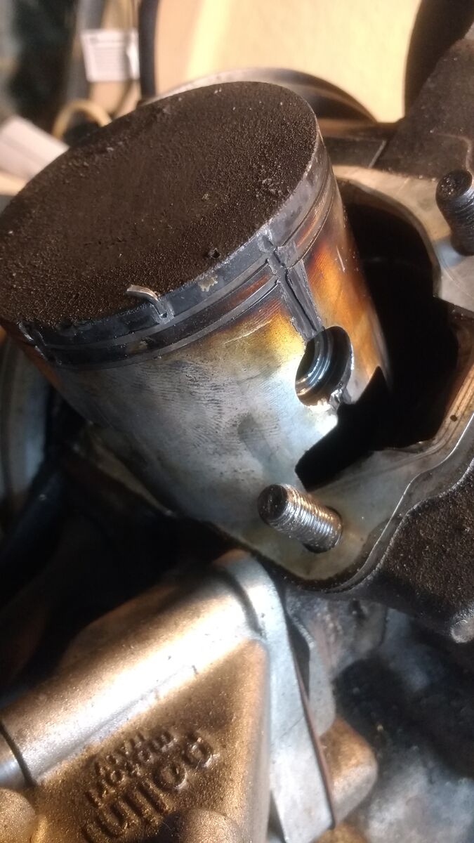

    Der Übeltäter war wohl der Kolbenclip.

    Das Schadenbild kommt mir bekannt vor :/
    genau so sieht mein 135er DR aus...schau mal nach dem Drehschieber, bei mir ist der Clip nämlich einmal durchs Gehäuse gewandert und somit der Drehschieber hinüber

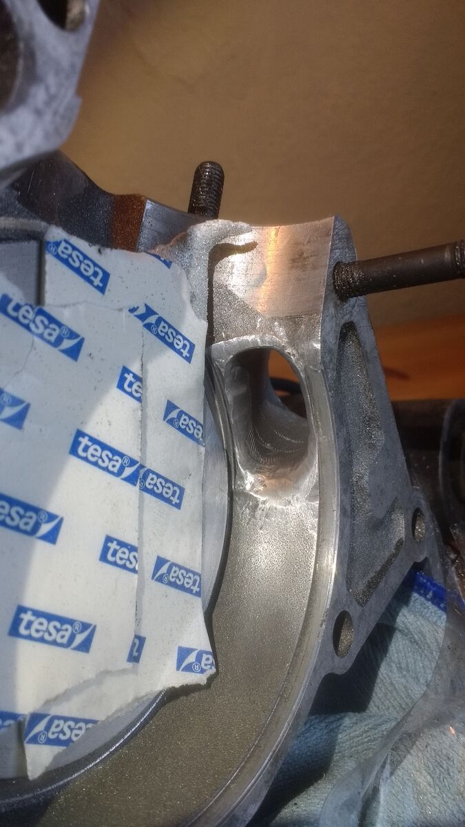

    So der Drehschieber ist weg...
    Ich hoff das Ergebnis kann so bleiben.

    Du baust doch um auf Membran.... mach mal anständiges Loch rein
  • Schebby
    683
    1,663
    193
    Nordkirchen
    PK 50 xl, V50, Cosa125
    VSFM
    • July 18, 2017 at 19:35
    Ist das genügend, oder noch mehr weg?
    Will nicht durchbrechen, und zu vorher ist es um einiges größer.

    • July 18, 2017 at 19:45
    Für nen kurzhuber isses so ok :)
