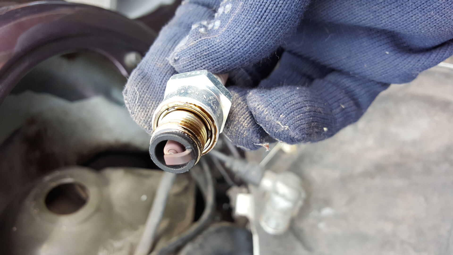

    Bin die Tage wieder ein paar mal gefahren, direkt nach den letzten 8km habe ich die Zündkerze ausgebaut, ist mein Gemisch nicht fett genug? Kann es daran liegen?
    Tankdeckel ist es nicht, der war offen.
    LG
    Alex

    • August 16, 2017 at 20:26
    Dem Bild nach eher noch etwas mager. Ziehe bei Vollgas mal den Choke, wenn sie dann höher dreht, ist die HD zu mager, wenn sie stottert oder von der Drehzahl runter geht, ist die HD zu fett.

    • August 17, 2017 at 07:44
    naja, tendenziell etwas mager (für ne vespa!)
    wie wärs einfach mal mit ner komplettrevision? mal ehrlich: die vergaserdüsen haben mal gepasst, jetzt ist das system deutlich zu mager. ich bin mir ziemlich sicher, dass da irgendwo falschluft reinkommt.
    neue simmerringe und dichtungen wären definitiv mal geil. und dazu ne 3,72er primär. und drehschieber und überströme bearbeiten. dann fährt sie so wie sie mal gedacht war. :)

    • August 17, 2017 at 08:39
    wenn ich bei Vollgas den choke ziehe verliere ich etwas an Geschwindigkeit und die Drezahl wird eher niedriger.
    Wenn ich nach dem Absterben den Choke ziehe läuft sie wieder besser, stirbt aber ohne zwischengas an der Ampel ab.
    Komplettrevision klingt super aber dafür fehlt mir ein wenig Erfahrung, ich bin mir nicht sicher ob ich alles wieder richtig zusammenbekomme und auch eingestellt kriege. Ab 3.72er verstehe ich nur noch Bahnhof ;)
