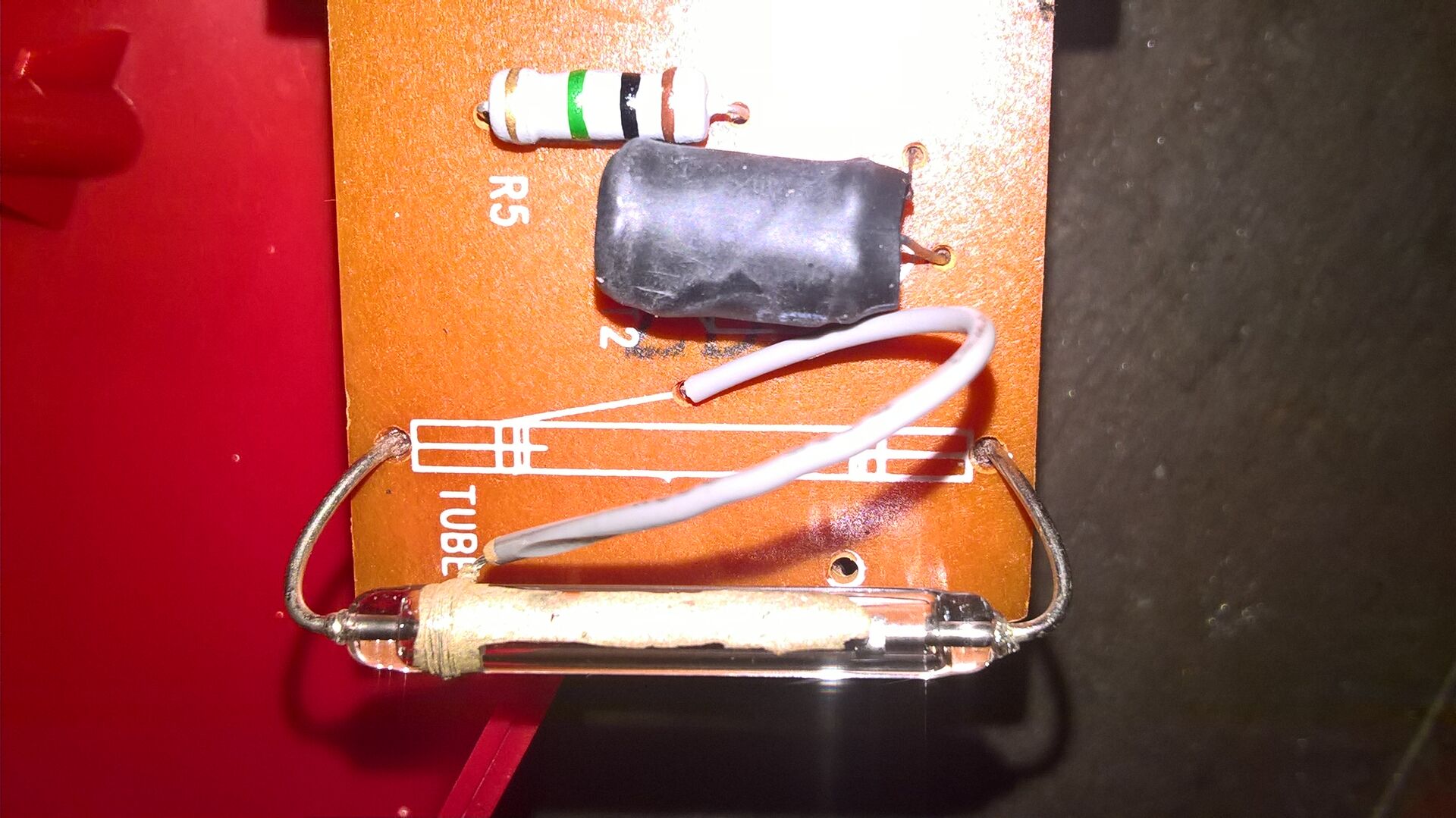

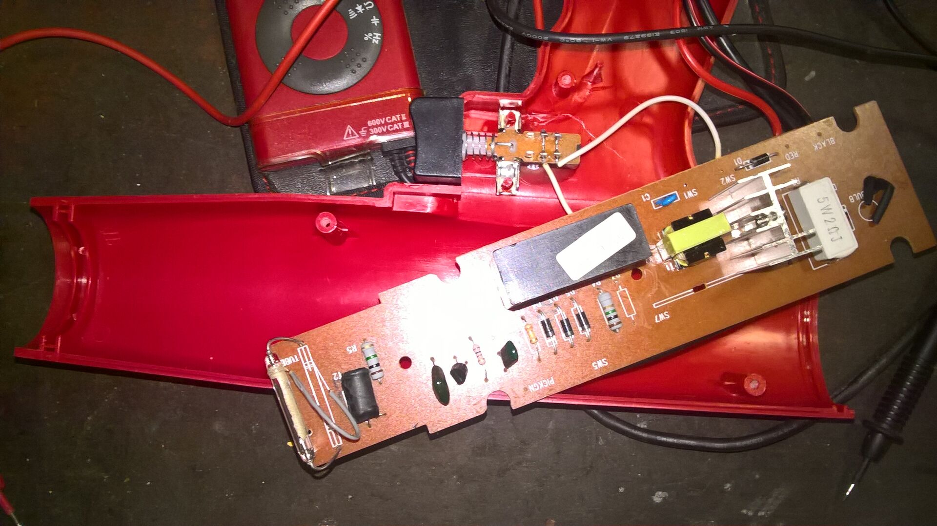

    HAllo Leute,
    da mir meine Blitzpistole wieder mal runtergefallen ist und wahlscheinlich das Leutmittel defekt ist wollte ich mal 2 Sachen Fragen:
    Wie kann man testen ob das Leuchtmittel defekt ist? Durchgang ist keiner Vorhanden.
    Im Netz finde ich auch keinen Ersatz dafür.
    Kann ich LED stattdessen einbauen?
    Habe das gefunden:
    Abblitzer / Blitzpistole selber bauen
    Werde aber da nicht schlau daraus, vielleicht kann mir da jemand helfen.
    Hier mal noch Bilder!

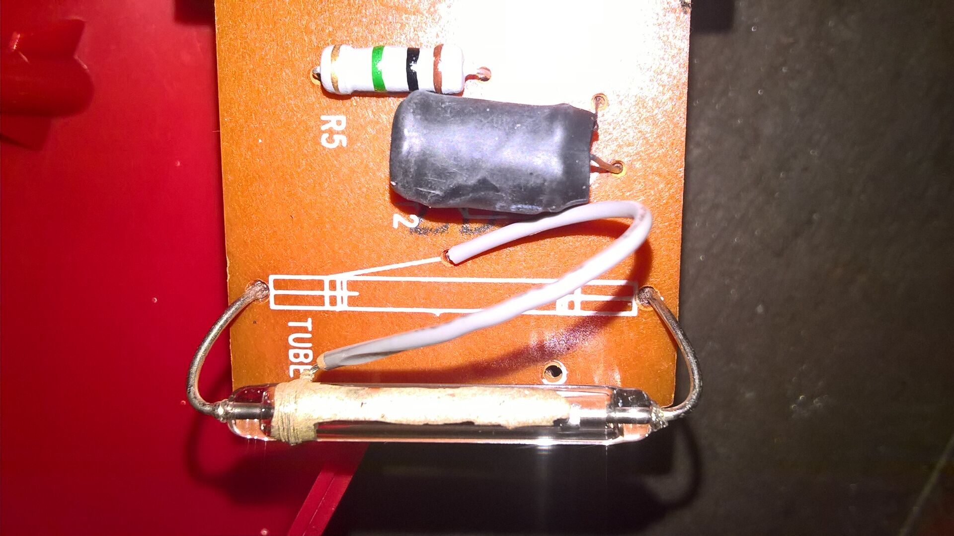

    Ich gehe davon aus, dass die Lampe mit 12V läuft und nicht geregelt ist (steht irgendwas drauf?). Somit kannst du einfach ein paar LEDs mit passendem Vorwiderstand nehme, der sollte bei etwa 425OHM liegen. Klappt an sich schon wenn du das Zeug eh rumliegen hast und Spaß am basteln...
    Edit, funktioniert nicht da die die Lampen ja ne Xenonlampe haben. Vergessen...
    Was du brauchst ist eine Blitzröhre, die gibt es als Ersatzteil dann z.B. hier:
