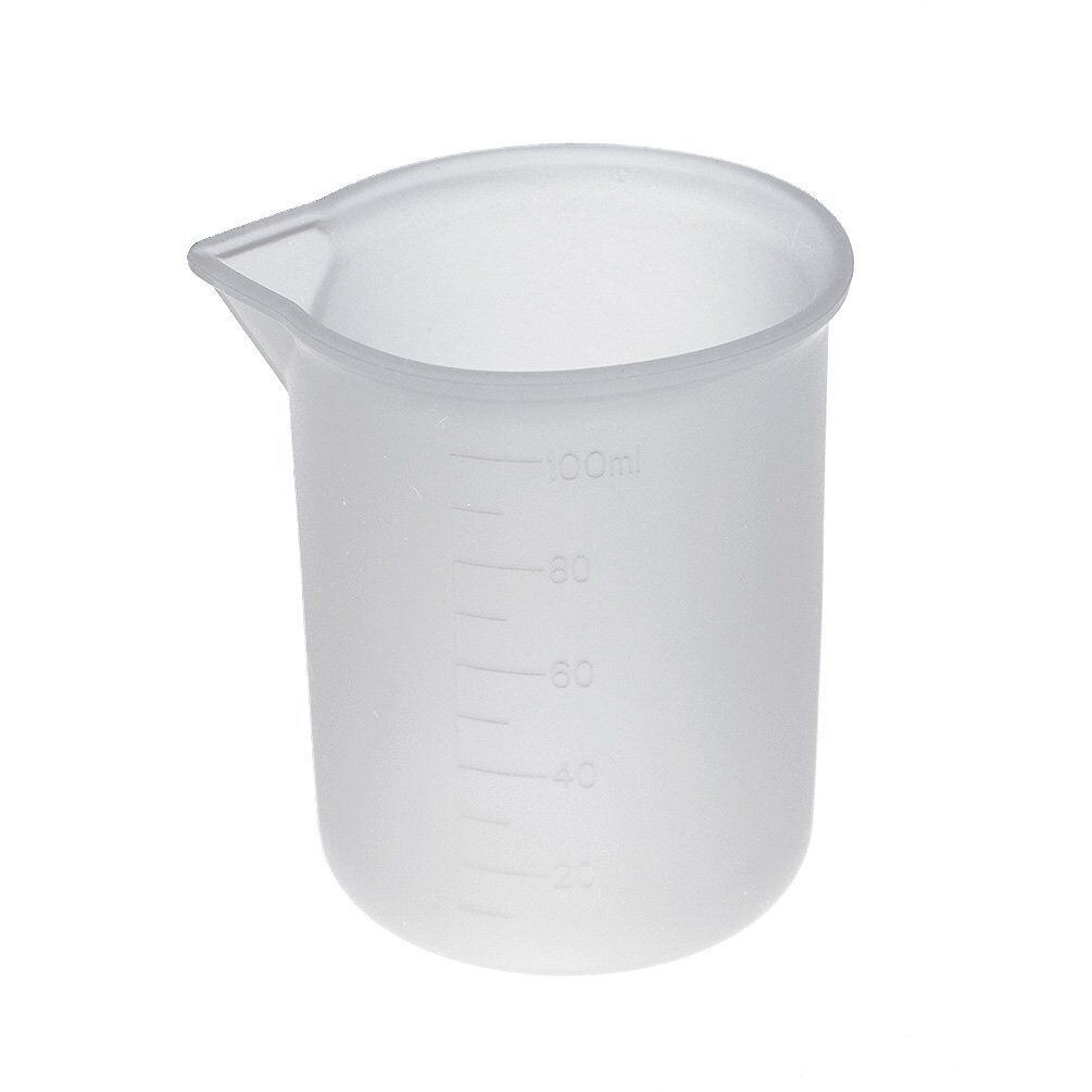

    Unterwegs mische ich mit kleinem Maßbecher (1:50 entspricht 0,1 zu 5l Sprit)
      • 32.87 kB
      • 1,005 × 1,005
