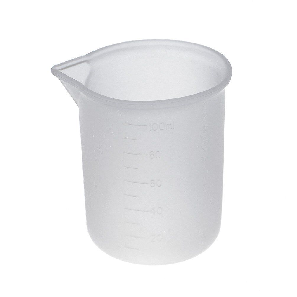

    Mit einem Resoauspuff wird dein Band aber eher spitz und Drehzahllastig -Widerspruch zu Tourentauglich und auch zu Spritsparend!
    Unterwegs mische ich mit kleinem Maßbecher (1:50 entspricht 0,1 zu 5l Sprit)

    mischen tu ich mit so nem kleinen Fläschchen vom PIS.

    Vom mischen bin ich noch nicht überzeugt - das nervt einfach an der Tanke.
    Da mache ich mir mal Gedanken.

    Da wirst du durch müssen. Das mischen ist nicht mein Problem. Nervig sind 8 Liter Tank bei über 6l Verbrauch. :saint:
    • September 5, 2017 at 15:02
    Für Spritmischung habe ich mir mal so eine Dosierpulle besorgt, die dann ganz easy im Handschuhfach mitfahren kann. Und es gibt kein Geschmiere bei der Tanke. Einer hier im Forum vertreibt die ansonsten auch => Dosierflaschen für Zweitaktöl in drei verschiedenen Größen mit Mischungsverhältnisaufkleber

    Das mischen mit Becherchen ist mal gar kein Problem.Du bist dann immer auf der sicheren Seite.
    Trick beim Tanken:Du tankst zB 3,7 Liter.entfernst das Komma und verdoppelst den Wert,schon hast du die Ölmenge in ml,also 74ml.Funktioniert bis 10 Liter.Bei 5,0 Liter 100ml.
