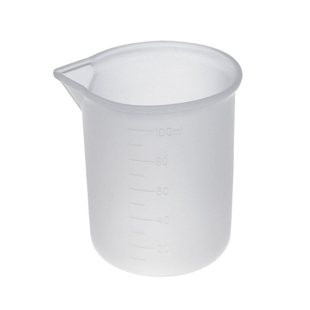

    Unterwegs mische ich mit kleinem Maßbecher (1:50 entspricht 0,1 zu 5l Sprit)
