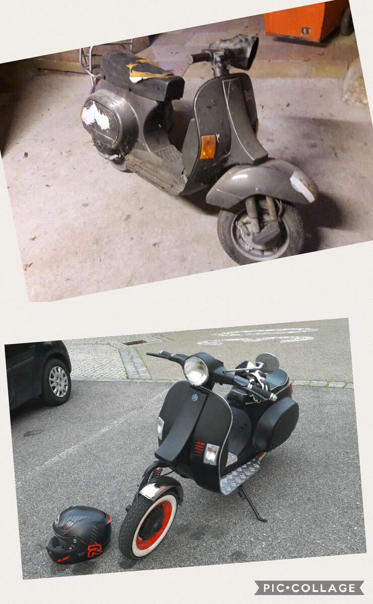

    Leute nein!
    Ich hab die Vespa meiner Nachbarin abgekauft und komplett Restauriert :D
    Das Problem mit der Kupplung ist halt jetzt noch übrig geblieben.
    Vorher/Nachher, schaut her:
